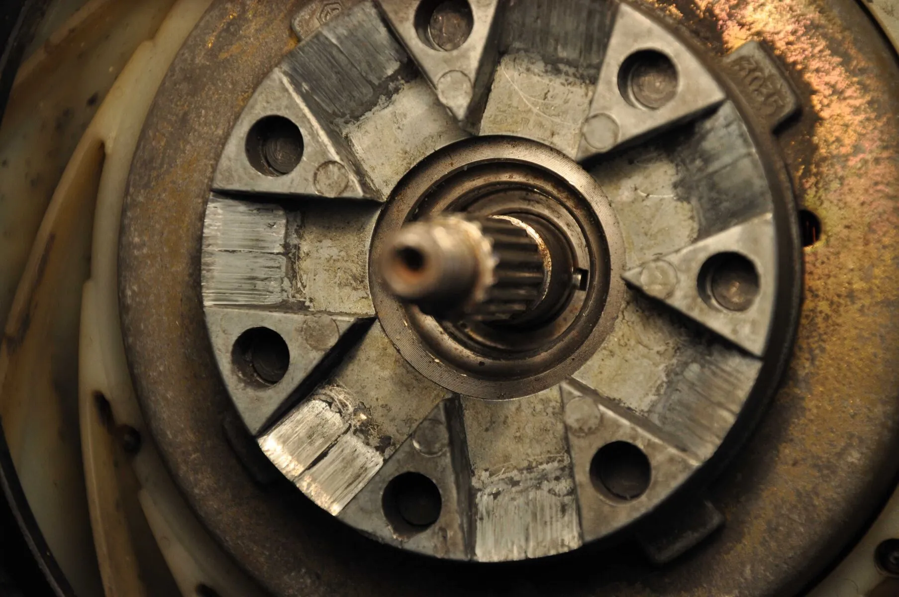

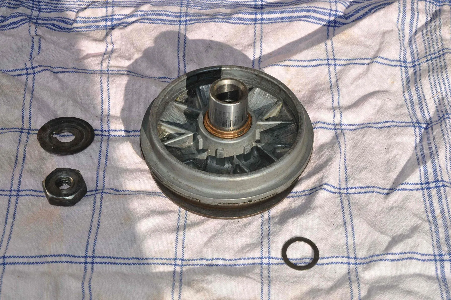

Heute war wieder basteln an meiner PK50XL2 Automatik angesagt.

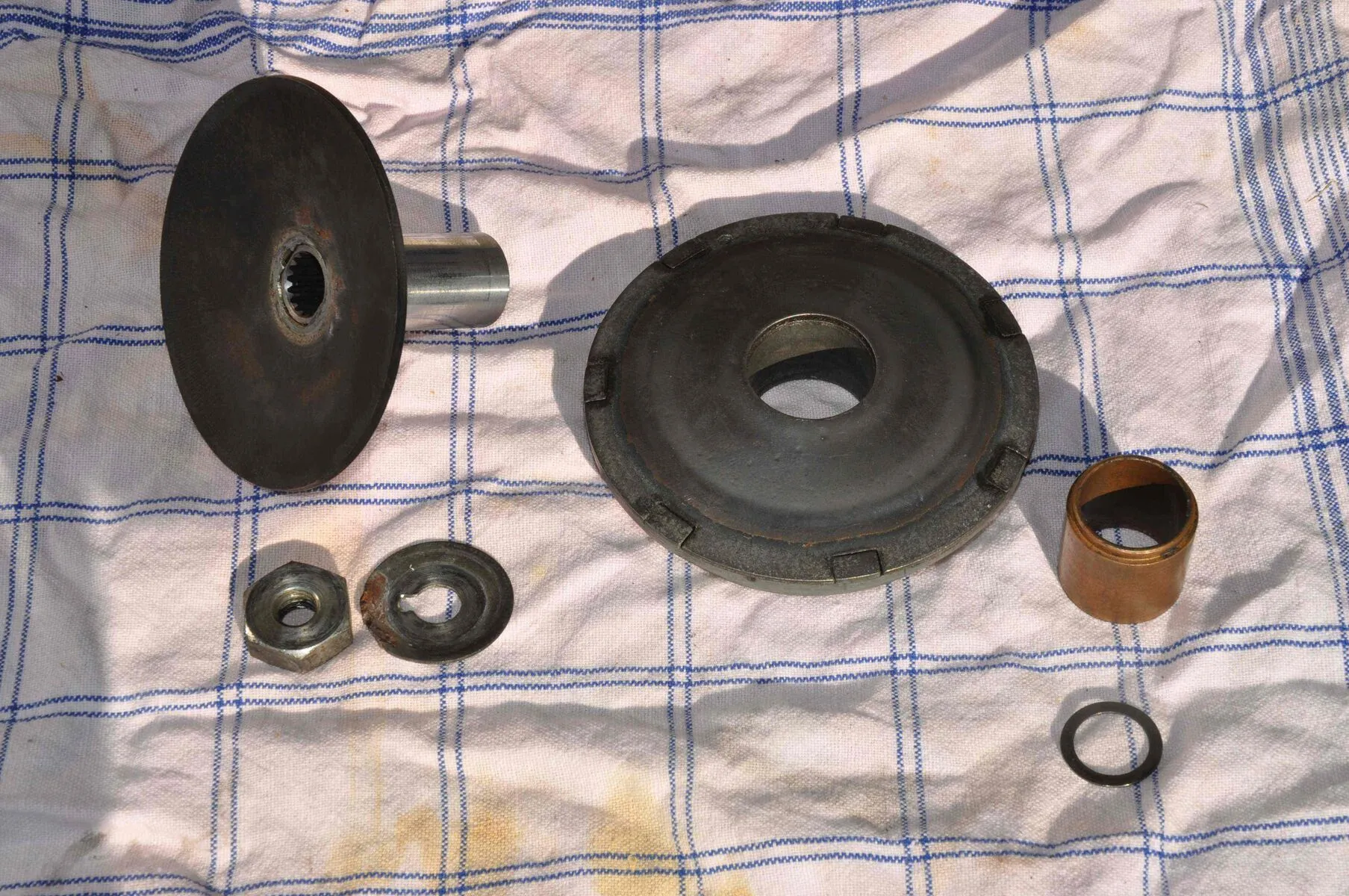

Die Vespa wurde mir mit auseinander gebauter Vario Riemenscheibe geliefert und ich versuche das Teil wieder zusammen zu setzen,
ohne das ich weiß ob etwas fehlt.

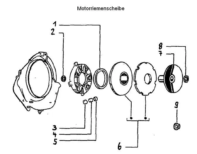

Nun hab ich das Gefühl das laut Explosionszeichnung das Teil 1 fehlt. Auch bei der Scheibe 2 bin ich mir nicht ganz sicher ob ich die Richtige hab.
Was auf der Zeichnung fehlt ist die kupferfarben Hülse, die bei mir vorhanden ist und auf der Hülse von Teil 7 steckt und durch das Loch von 6 geht.
Ach ja, Variorollen sind alle da.
