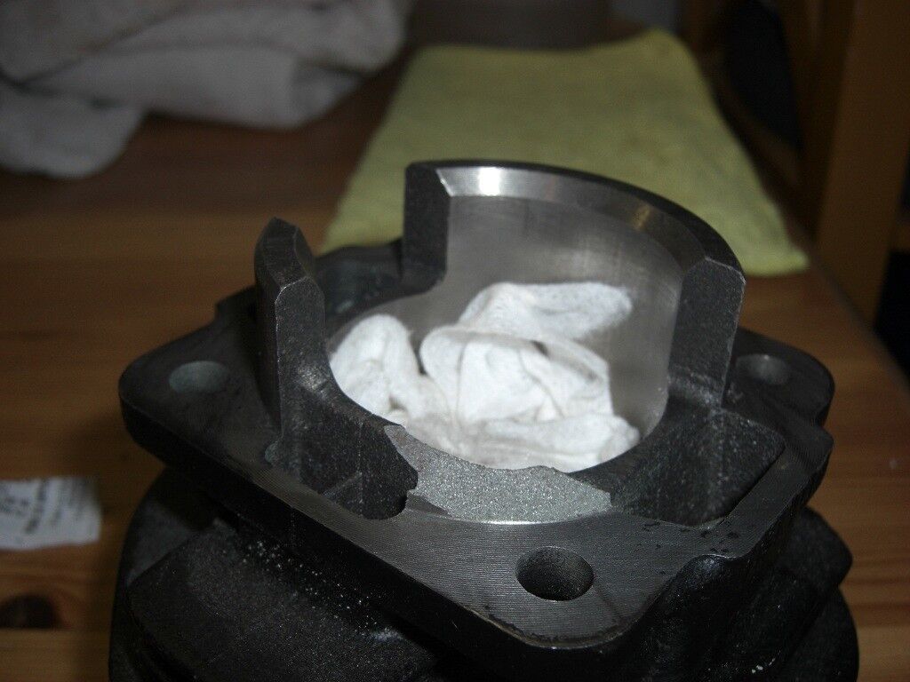

    Hey Ihr,
    hab da nen 75 Polini Zylinder der auf komische Art und Weisse zusammengebrochen ist, ich dachte immer das guss unkaputtbar ist aber in dem Fall nicht, oder war das nen materialfehler!
    kann man den noch verwenden oder ist der für den Müll?

    hmmmm......
    ..für Fräsübungen?
    Ansonsten mit Bauschaum is nix unmöglich.
    Aso, dürfte kein Materialfehler sein, keine Einschlüsse und gleichmäßiges Korn.

    draufknallen und fertig.
    ich hab bei meinem quattrini so gut wie gar kein zylinderfuß, der im gehäuse hängt (1mm) und wird genauso funktionieren.
    vllt mal n bisschen verrunden aber mehr würd ich nicht machen

    Allso ich würde denauf keinen Fall verkaufen. Denn kannman doch prima vor die Balkon oder Terassentüre stellen, damit die nicht bei jedem Windzug zufällt.
    Zur Weiternutzung: überleg mal wie sich die Wärmeverteilung ohne das Stück jetzt darstellt. Den zu montieren würde ich schon deswegen nicht wagen, weil da ein Teil der Führung des Kolbens fehlt. Sollte der sich da querstellen ist der Totalschaden des Motors vorprogrammiert.
