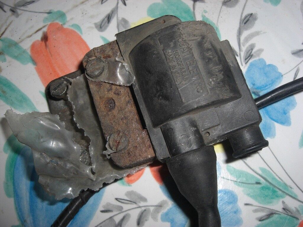

    Hey zusammen,
    ich bin an einem Project: Restauration v50N beschäftigt und komme so langsam zum Ende.
    hab hier nen Teil von der Zündung, weiss nicht wie der Fachbegriff dafür ist, geschweige denn was das Teil überhaupt macht!
    Ich weiss nur das mein Vorgänger dieses Teil mit Plastikfolie umwickelt hatte - siehe Foto
    denke wegen Feuchtigkeit
    warum hat er das gemacht? muss ich das auch oder soll ich da lieber ein neues Teil verbauen?
    wie heisst es überhaupt? :-3

    Das ist eine außenliegende Zündspule. Dort wird das Zündkabel angesteckt das du mit der Zündkerze verbindest.

    Und das Kabel vom Kabelkästchen der stromführenden Leitung. In der Zündspule wird die Hochspannung für den Zündfunken erzeugt. Kannst du weiter verwenden, wenn sie funktionniert. Erkennst du aber erst, wenn du Sie eingebaut und getestet hast.

    Ich habe das Problemchen, dass ich nicht weiss wo das Kabel von der Zündspule im Kabelkästchen angeschlossen werden muss, kann mir da auch jemand helfen?

    kommt drauf an, was für eine zündung du hast
    wenn aus dem motor die kabelfarben rot grün schwarz oder rot grün blau schwarz, oder rot grün blau schwarz gelb kommen, dann an rot
    wenn aus dem motor die farben blau grün schwarz kommen, dann an grün.

    gibt also keine möglichkeit das teil vorher zu testen oder?
    was kostet nen neues?

    Kostet beim SIP 26,60€
    Gibt auch welche in Blau, die sind von der Qualität aber nicht so der Brüller.

    IS DES NEN VERSCHLEISSTEIL ODER GEHEN DIE EHER SELTEN KAPPUTT BZW HABEN MACKEN ?

    Geht hin und wieder kaputt, ich würde es als Verschleißteil bezeichnen. V.A. wenn es noch die Erste ist kann die schon mal kaputt sein.
