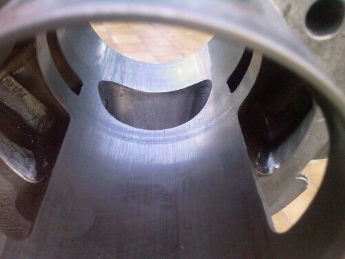

    So mal als Vergleich alte Form und neue.

    zu Bild 1
    sauber durchgebrochen :thumbup: aber ich seh da nur die stehbolzen also verwendest du keine Buchsen ????

    • September 13, 2010 at 13:09
    • #30
    Ja da bin ich sauber durch.Hülse ist drin,sieht ma nurn etwas schlecht.Aufgebohrt und eingeklebt.Ohne Durchbruch keine 70%.Bin noch am hadern mit mir obs wieder so groß werden soll.Wahrscheinlich die 68% Schissergröße.Da ist noch Platz für jede Auslaßform :D Fenster hab ich auch noch aufgerissen :D ich konnt nicht anders,bin extra um 5Uhr aufgestanden.
