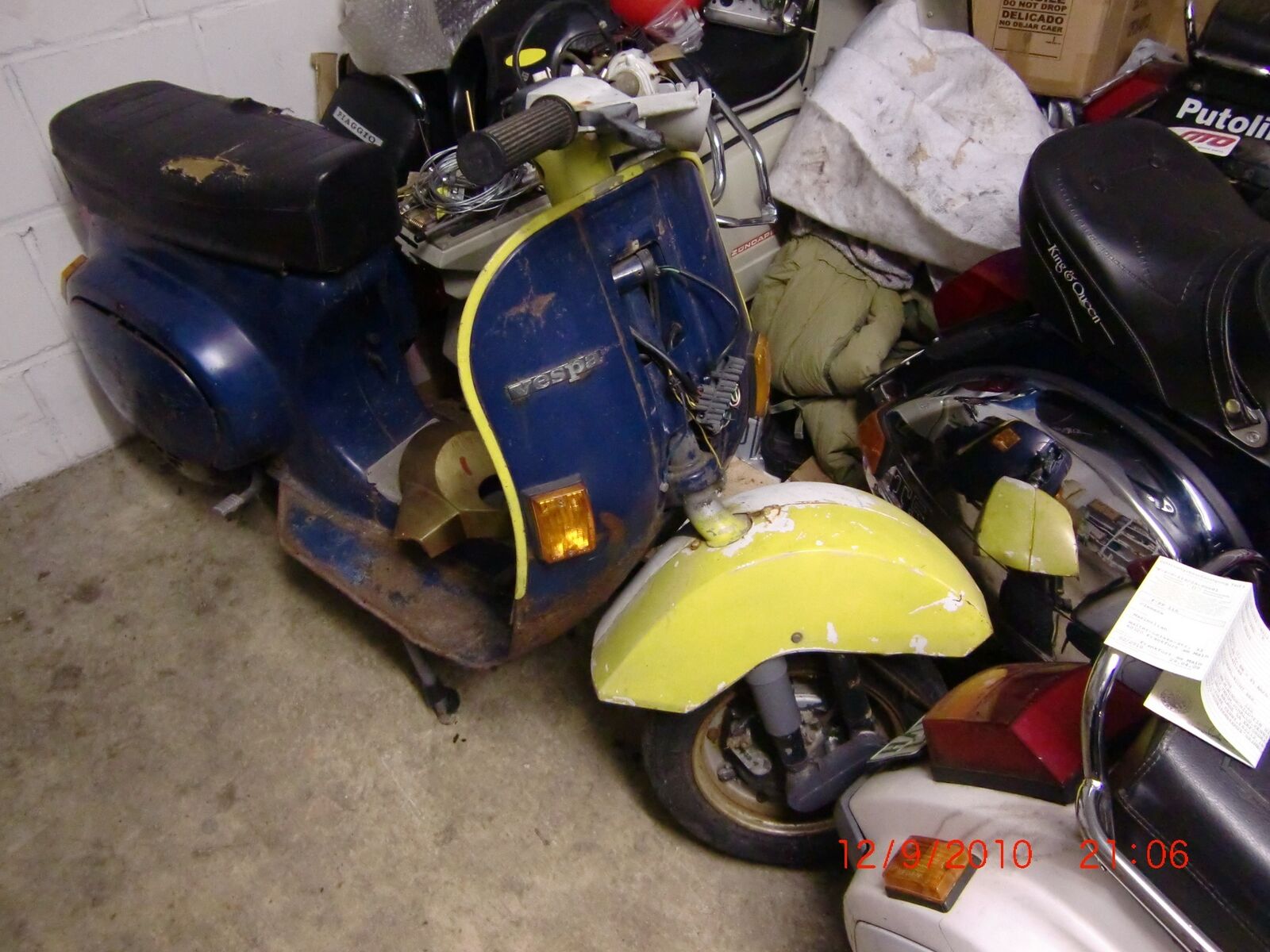

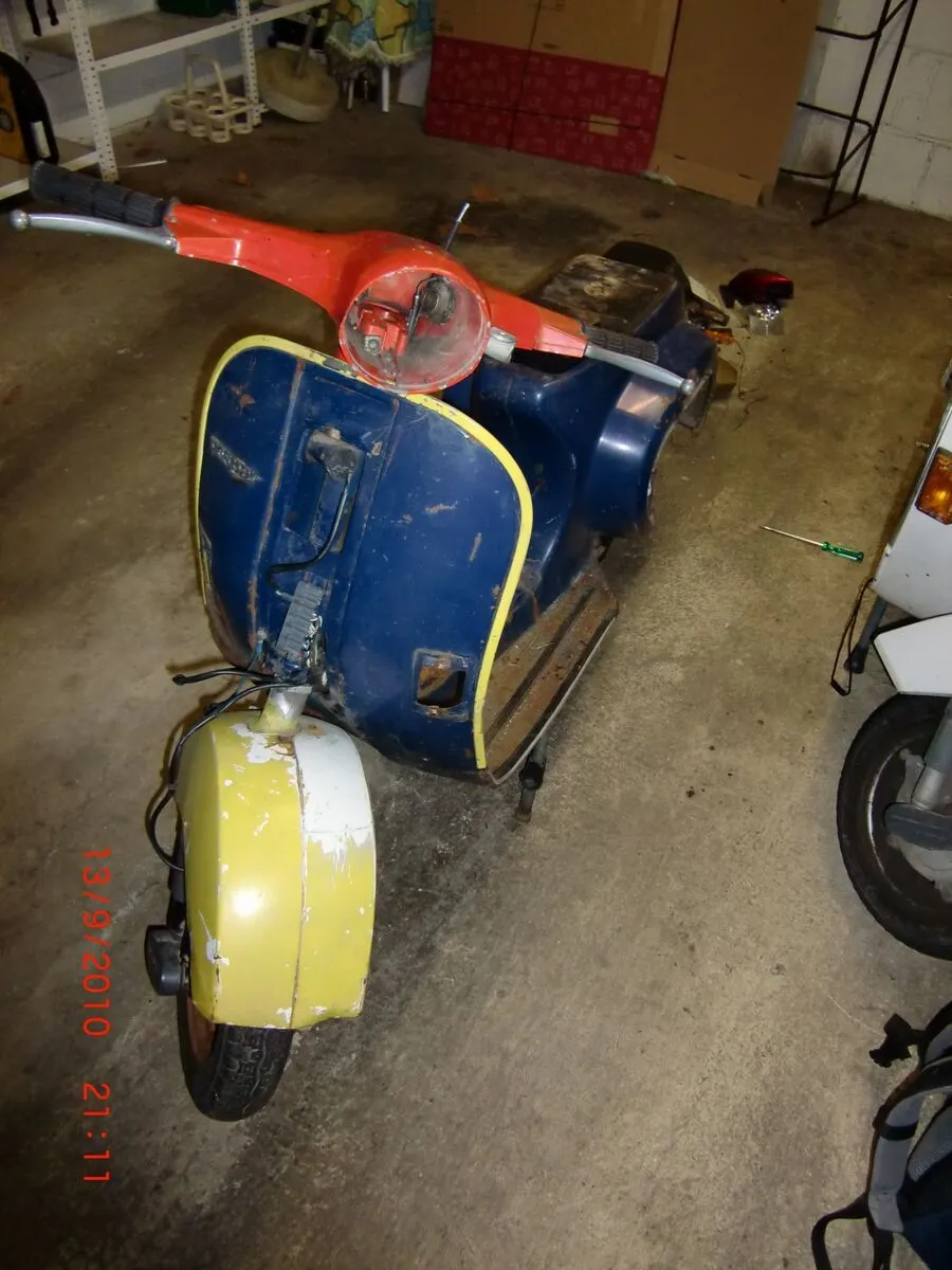

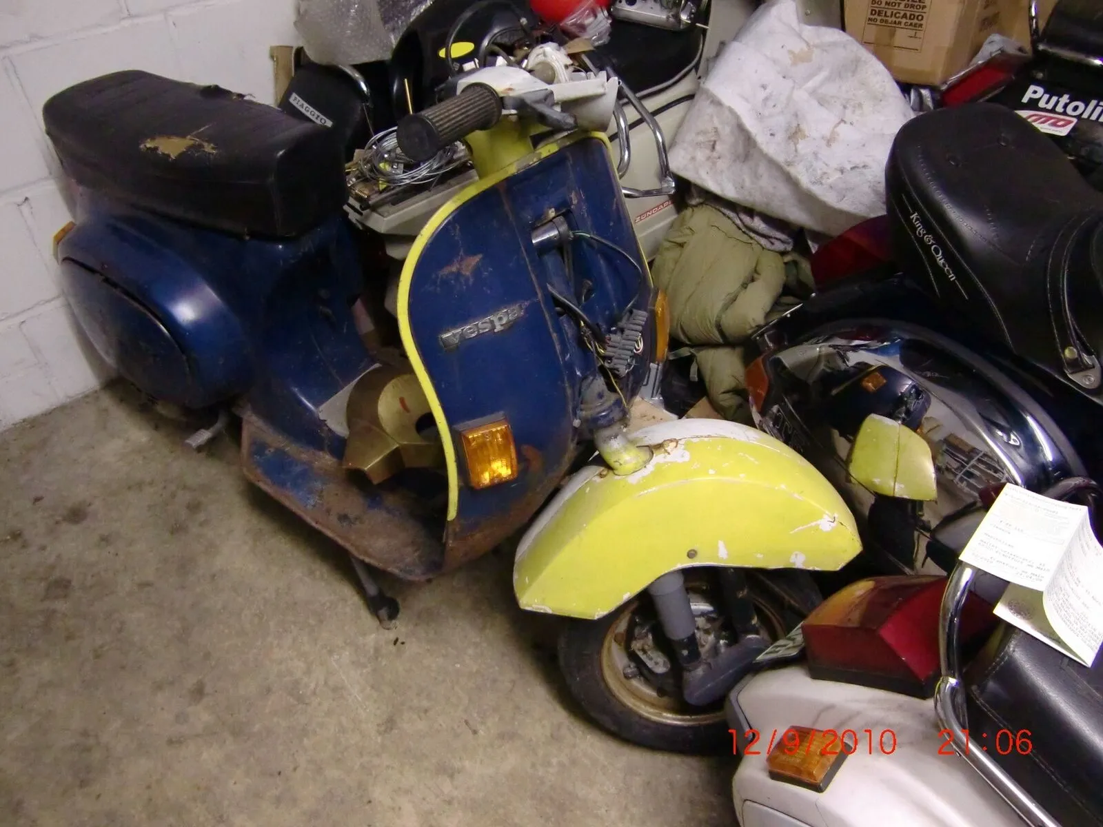

    So siehts Sie im Moment noch aus:

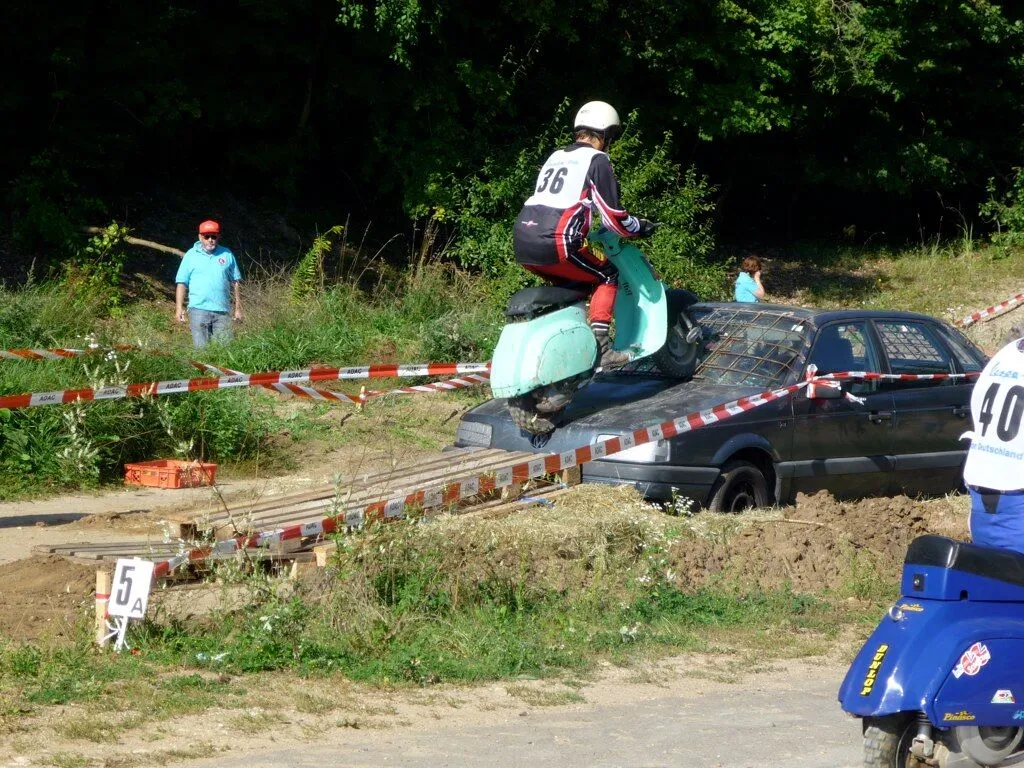

    Ich will dir die Sache nicht vermiesen aber Vespatrial ist sozusagen ein Witz :D Ich fahre selbst amateurmäßig Trial Bike und kenne viele sehr gute Amateurfahrer...ein Freund fuhr sogar Professionell mit den Motorrädern. War mal deutscher Meister :D
    Ich finds trotzdem cool...stell mir das schon lustig vor mit soner Vespa bisschen übern Auto oder sowas zu fahren...aber an echten Trial kommt das hald nicht ran.

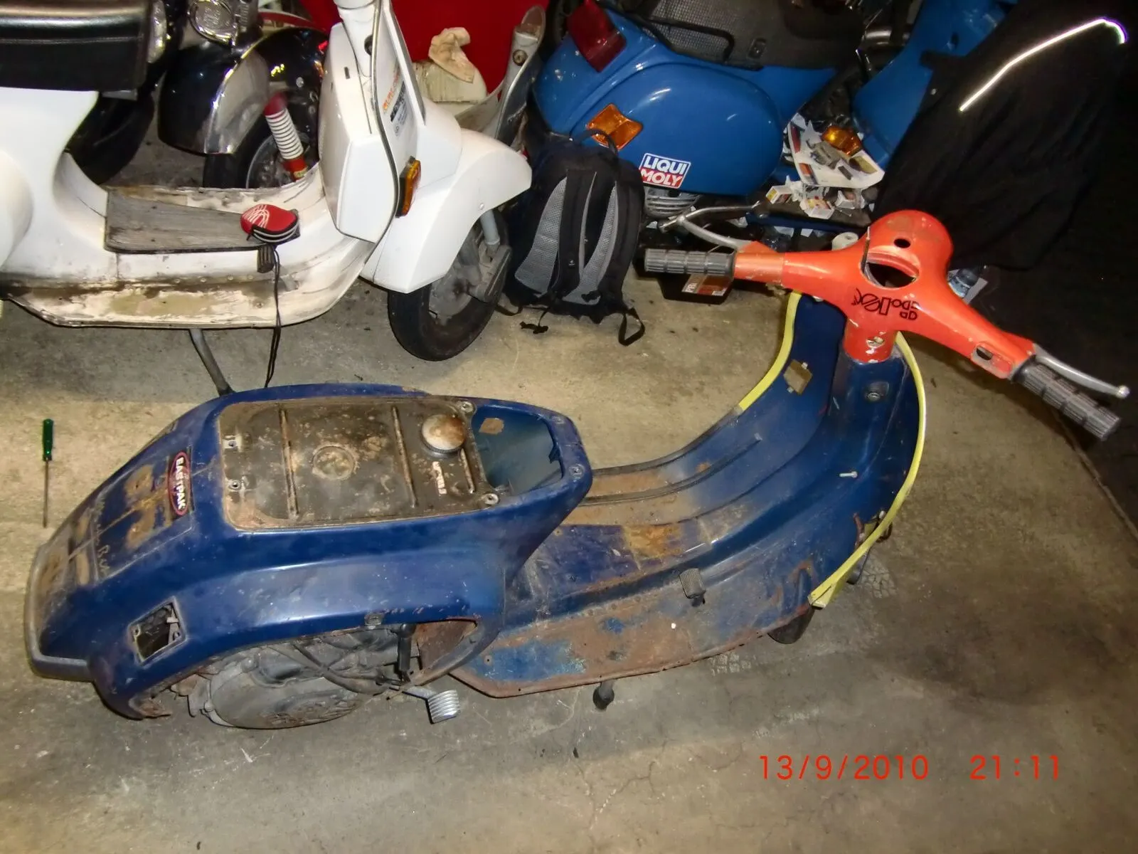

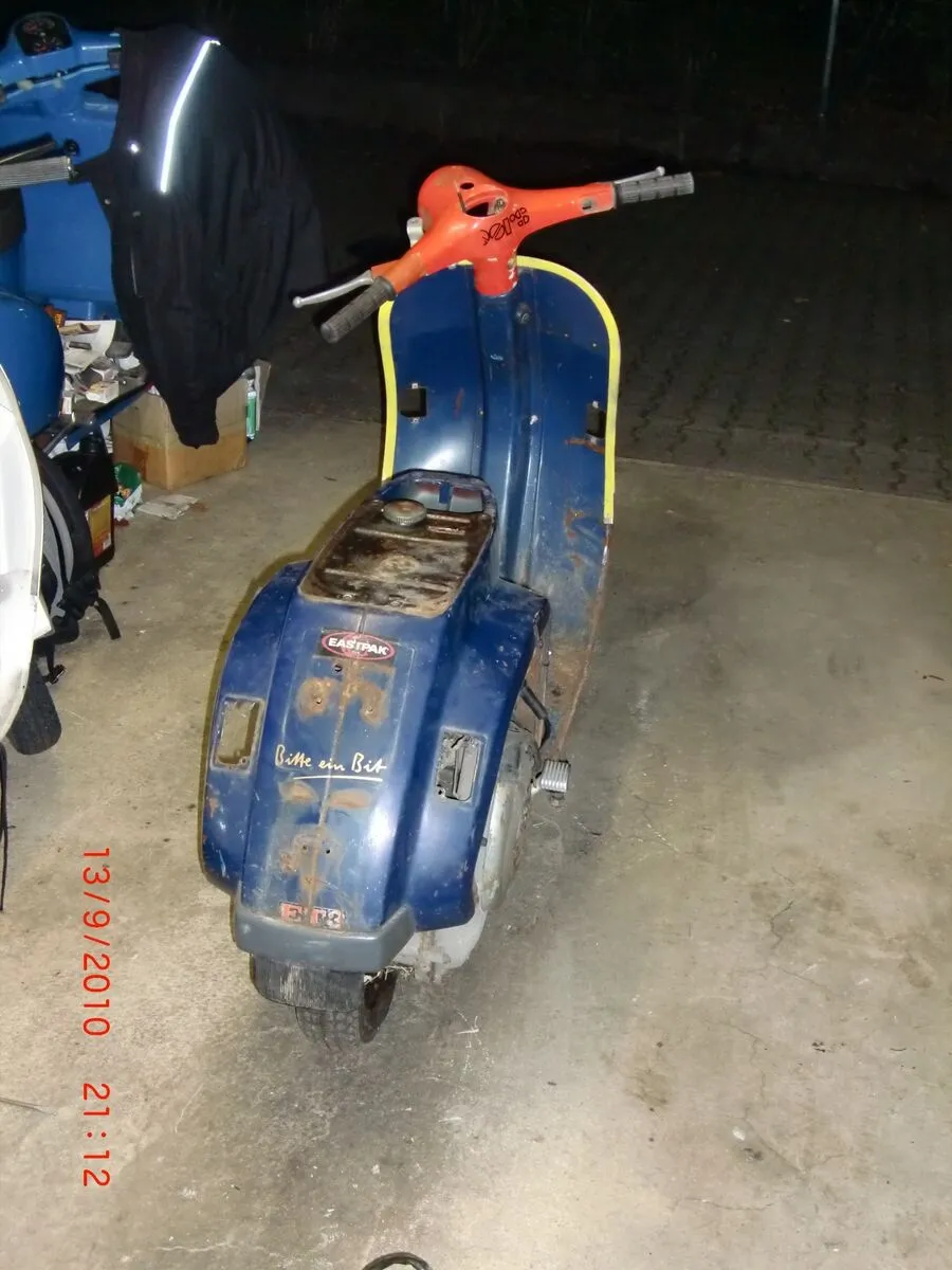

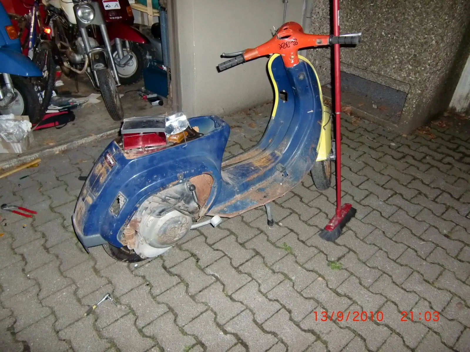

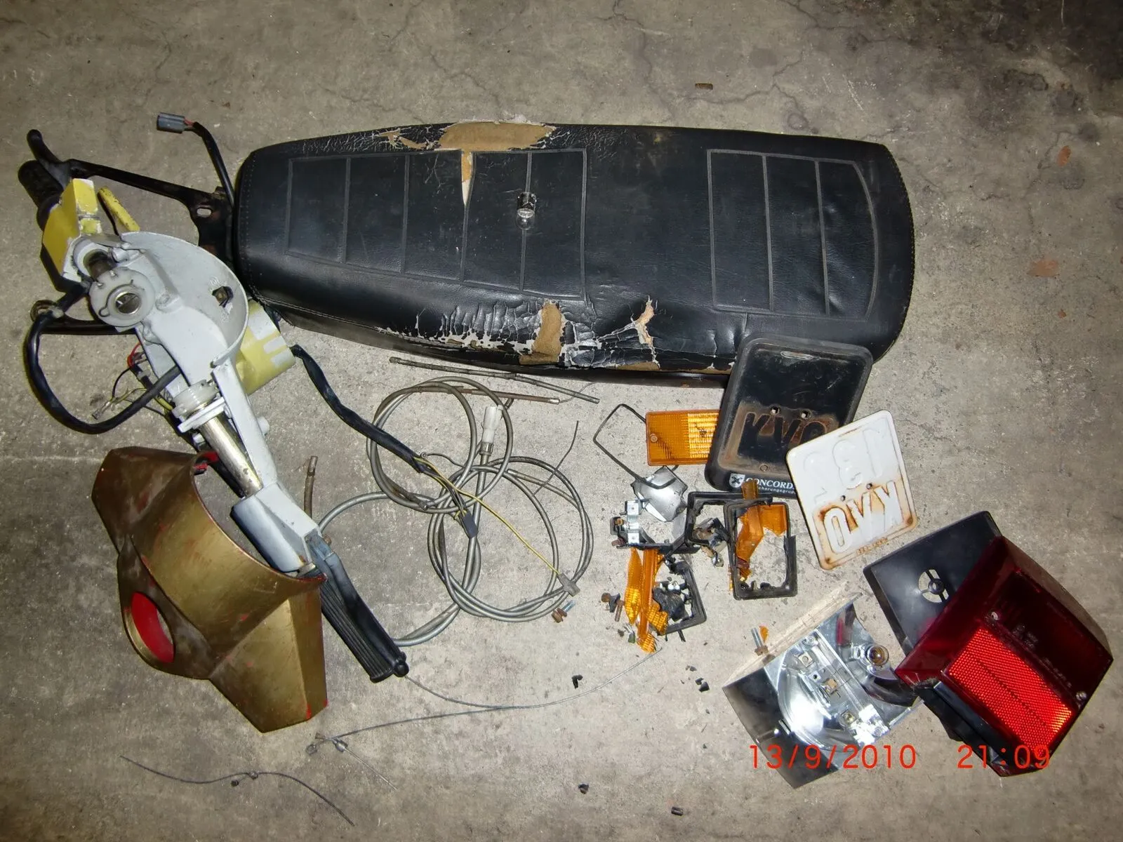

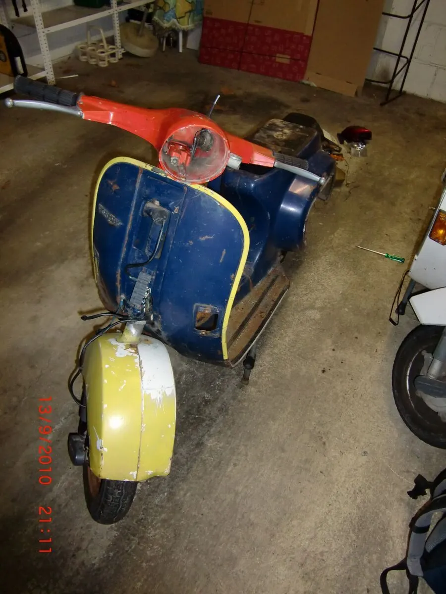

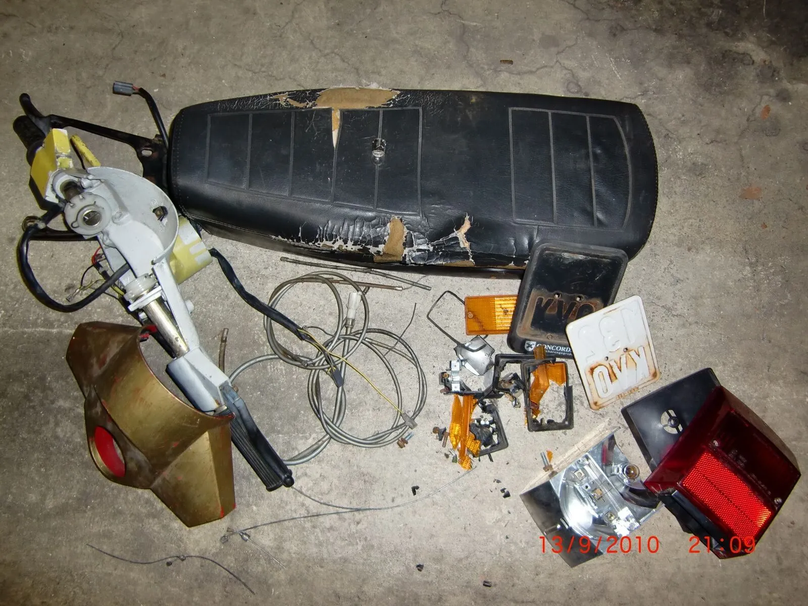

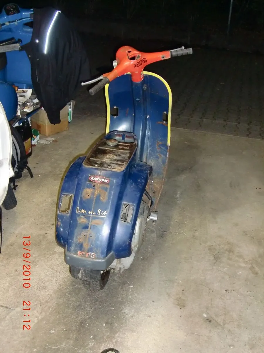

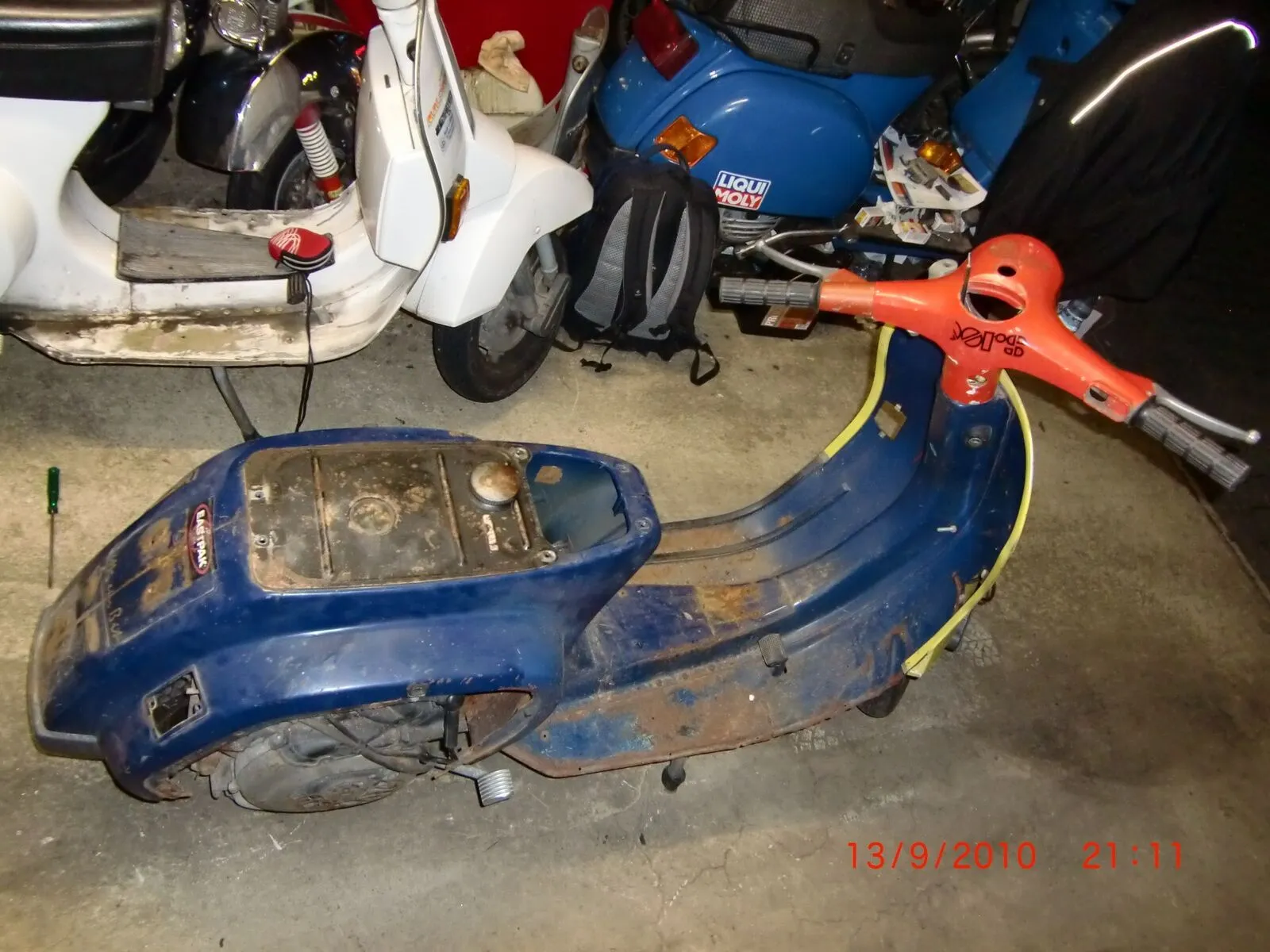

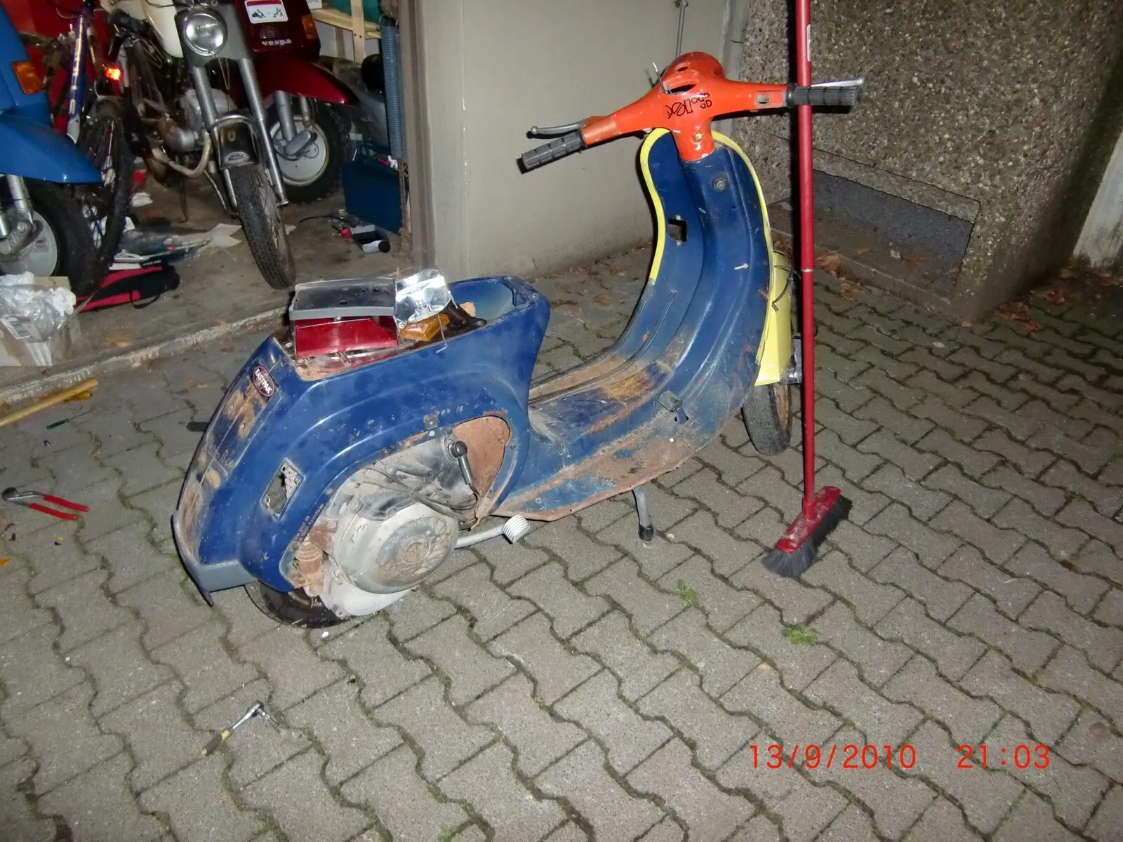

    Ich war eben ein bissl fleißig und habe ne halbe Stunde an der Reuse gebastelt.
    Bei der "Entkernung" viel mir auf, das fast überall ein leicheter Rostansatz vorhanden ist, bzw. großflächig der Lack fehlt. Normalerweise würde ich des Ding strahlen und Neulackieren. Habe aber keinen Bock so viel Schotter in die Reuse zu versenken. Werde also Morgen erstmal in den Baumarkt fahren um Schruppschreiben und Lack kaufen.
    Zitat von Jetz nicht
    gibs auch n beinschildcut ?
    Hatte ich zuerst nicht vor. Ich hatte nur vor, dort wo der Lenker das Beinschild bei vollem Einschlag berühren würde (also wenn die Lenkanschläge entfernt sind) ein bischen wegzunehemen, um den Lenker mehr als 90° einschlagen zu können, aber jetzt, mit dem montierten PV Lenker könnte ein SS ähnlicher Cut gut aussehen, der auch das vollständige Einschlagen des Lenkers ermöglicht.

    So schaut mein Tageswerk aus:
    Braucht hier wer gute PK-Teile? Sind im top Zustand, kaum gefahren und O-Lack!!

    • September 13, 2010 at 21:13
    Der PV Lenker kommt gut. Schön breit :)
    Gruß Mo
