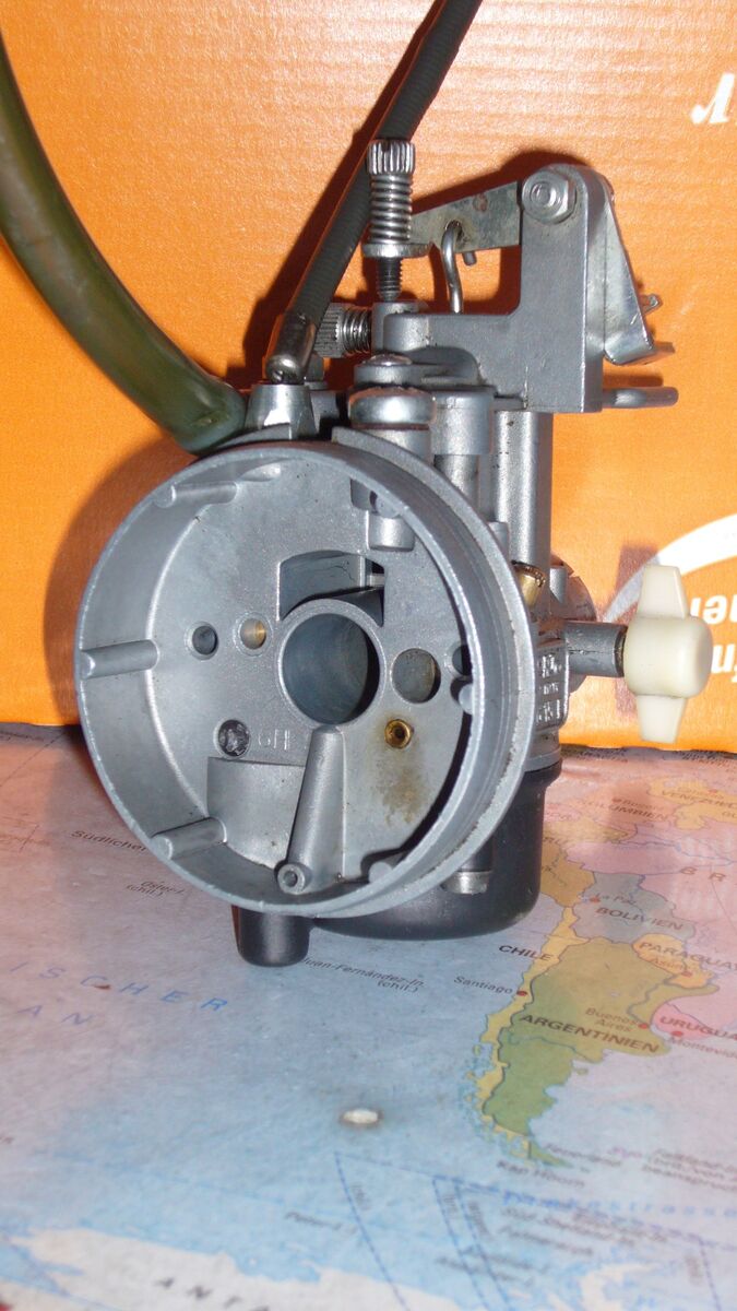

    Ich hab ja diesen Vergaser drinnen
    So die Flügelschraube ist für die Luftzufuhr zuständig richtig?
    und für was ist z.b. die kleine Goldene Schraube gleich links daneben?
    Sinn und Zweck ist einfach der Hintergrund dass ich wahrscheinlich beim Ausbauen des Vergasers zum Saubermachen, etwas verstellt habe und dass die Vespa deswegen nicht mehr anspringt.

    Die "kleine goldene Schraube" ist die Nebendüse und wird bitte bis Anschlag festgeschraubt. Da kann man außer durch Austausch nix dran einstellen.

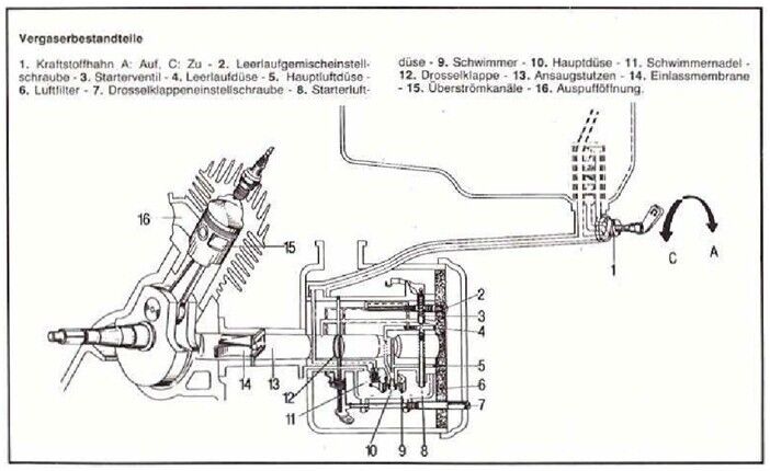

    Vergasereinstellung
    Verdrehen Sie nie die Leerlaufgemischstellschraube (Abb. 3, Seite 27),
    da diese Schraube mit einer exakten Drehzahl einreguliert ist. Veränderungen
    daran stören das Leerlaufverhalten des Motors.
    Eine geringfügige Regulierung der Leerlaufdrehzahl kann bei
    betriebswarmen Motor durch die Gasschiebereinstellschraube (Abb. 2, Seite 27) vorgenommen
    werden.
    Die Einstellschraube des Gaszugspiels befindet sich am Vergaser. Eine
    Einstellung ist nur bei Bedarf vorzunehmen, z.B. nach Aus- und Einbau des
    Vergasers.

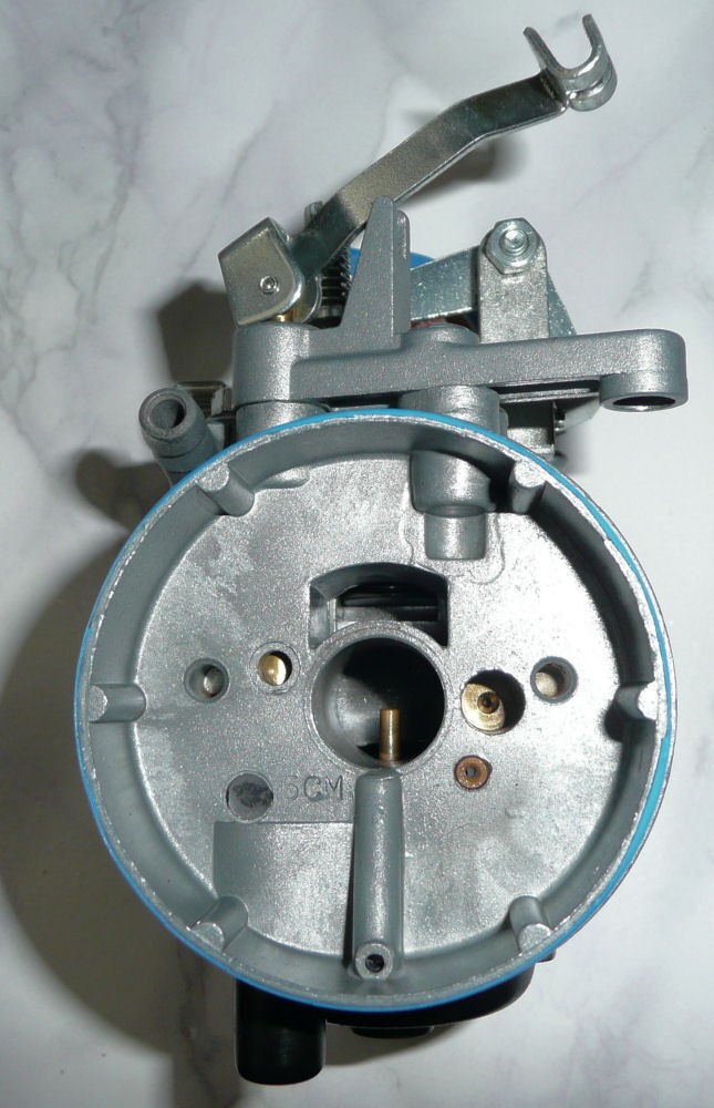

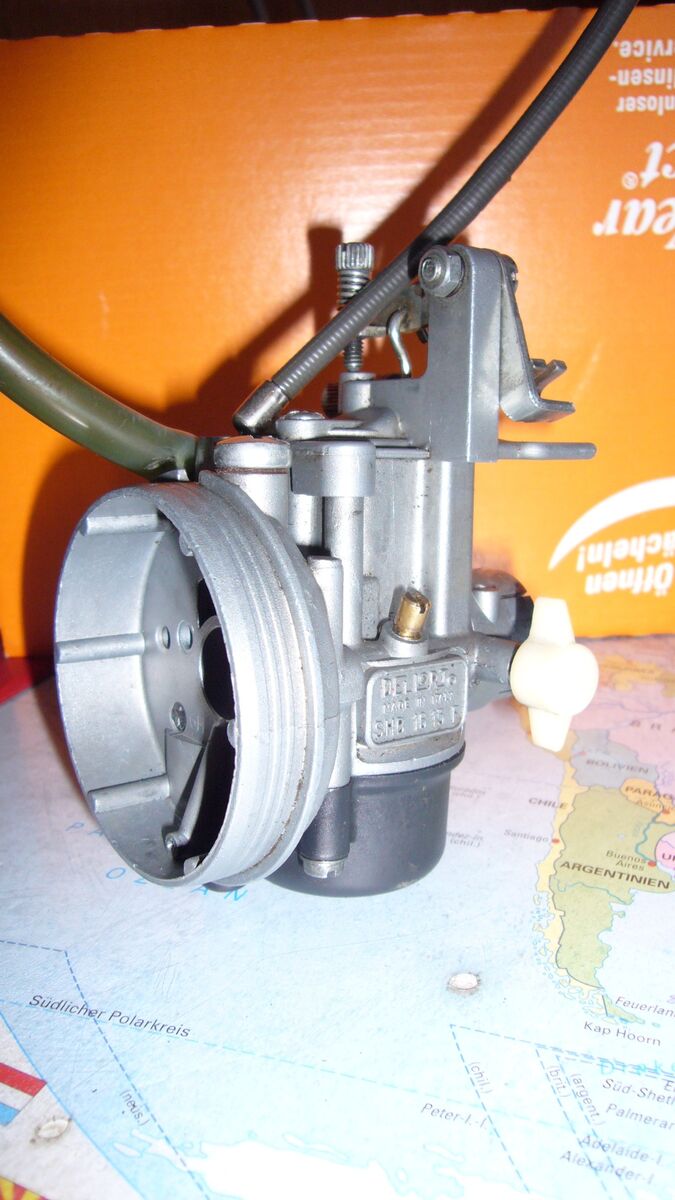

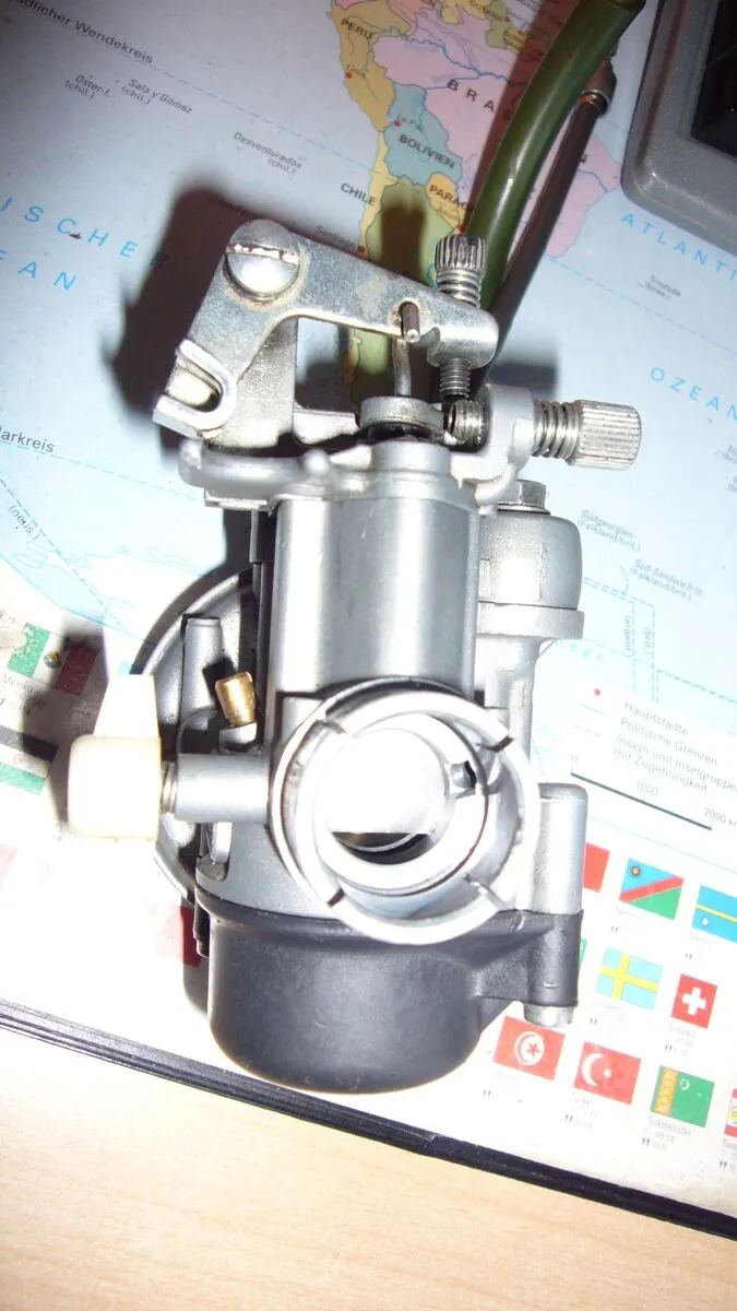

    Also das ist mal mein Vergaser. Ist da vielleicht irgendwas nicht in Ordnung. Bei Bild 1 ist unten links eine Bohrung in der schwarzes Plastik drinstecken zu scheint ich weiß nicht ob das normal ist.
    Und sollte ich evtl. mal den Dichtungssatz für den Vergaser austauschen?
    selbst mit der neuen Kerze funktioniert es immernoch nicht wirklich....
    Hat noch jemand ne idee?

    Würde mich auch interessieren was die ganzen Bohrungen auf der Luftfilterseite bedeuten.

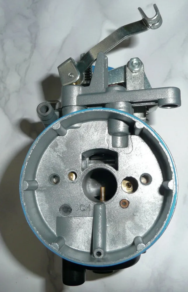

    hiho,
    habe selber regelmässig ähnliche probleme, vorallem wenn der hobel mal länger steht. bei mir lagert sich dann siff ausm tank(der wurde noch nicht überholt) überall ab und verstopft früher oder später irgendeine düse.
    alle düsen GRÜNDLICH reinigen und ausblasen,auch die "kleine goldene schraube",nebendüse,die auf meinem bild nicht zu sehn ist. auch die gemischschraube, ACHTUNG, beim ausbau genau merken in welcher stellung die schraube steht. flügel markieren und dann z.b 3 umdrehungen und flügel steht auf "2 uhr", dann hat man beim einbau eine etwas größere chance die richtige einstellung zu treffen. sonst noch alle
    kanäle und bohrungen ausblasen, ultraschall kann auch die ein oder andere verkrustung lösen.
    so,rest ist im bild vermerkt, ich wünsch dir erfolg!
    bb markus
