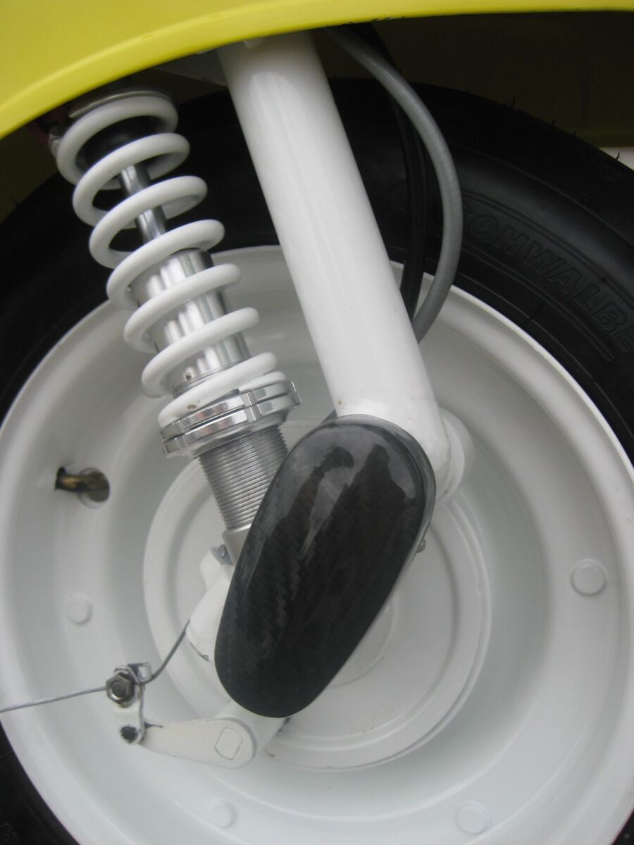

Und weil mir zurzeit echt langweilig ist, hab ich das Laminieren für mich entdeckt. ![]()
Die Schwingenabdeckung hab ich "carboniert", also mit einer Matte Kohlefaser überzogen, für den ersten Versuch richtig gut geworden.
Als nächstes kommt ein Seitendeckel aus Voll-(Sicht)-Carbon mit geändertem Lufteinlass.

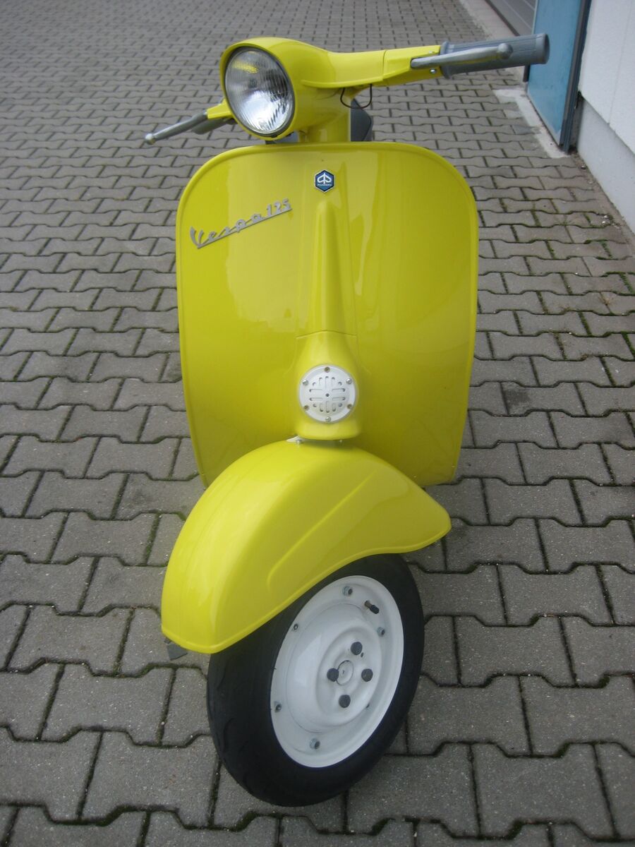

ist das deine 2te die auf deinen prov.bild ist silber. was ist das für eine farbe?
bin grad auf farbsuche für meine neuanschaffungen.
Die Schwingenabdeckung ist sehr cool , wenn du noch mal Langeweile hast kannste mir auch mal eine machen ![]()
Mfg Loperamit
Das ist das ganz normale Silber, ich weiß jetzt nicht wie das auf Italienisch heißt. ![]()
Frag mal bie Mr.VespaGS ausm GSF nach, der hat so ziemlich alle originalen Farben zum Verkauf anzubieten. ![]()
Mfg Loperamit
Klar, mir is immer langweilig. Solang ich Ferien hab.....
Von dem Seitendeckel wirds mehrere geben, vielleicht geb ich die ersten Versuche ab. ![]()
Wär doch die Gelegenheit die Elektrik ....... . ![]()
das silber heißt chiaro di luna, auch unter 108er silber bekannt

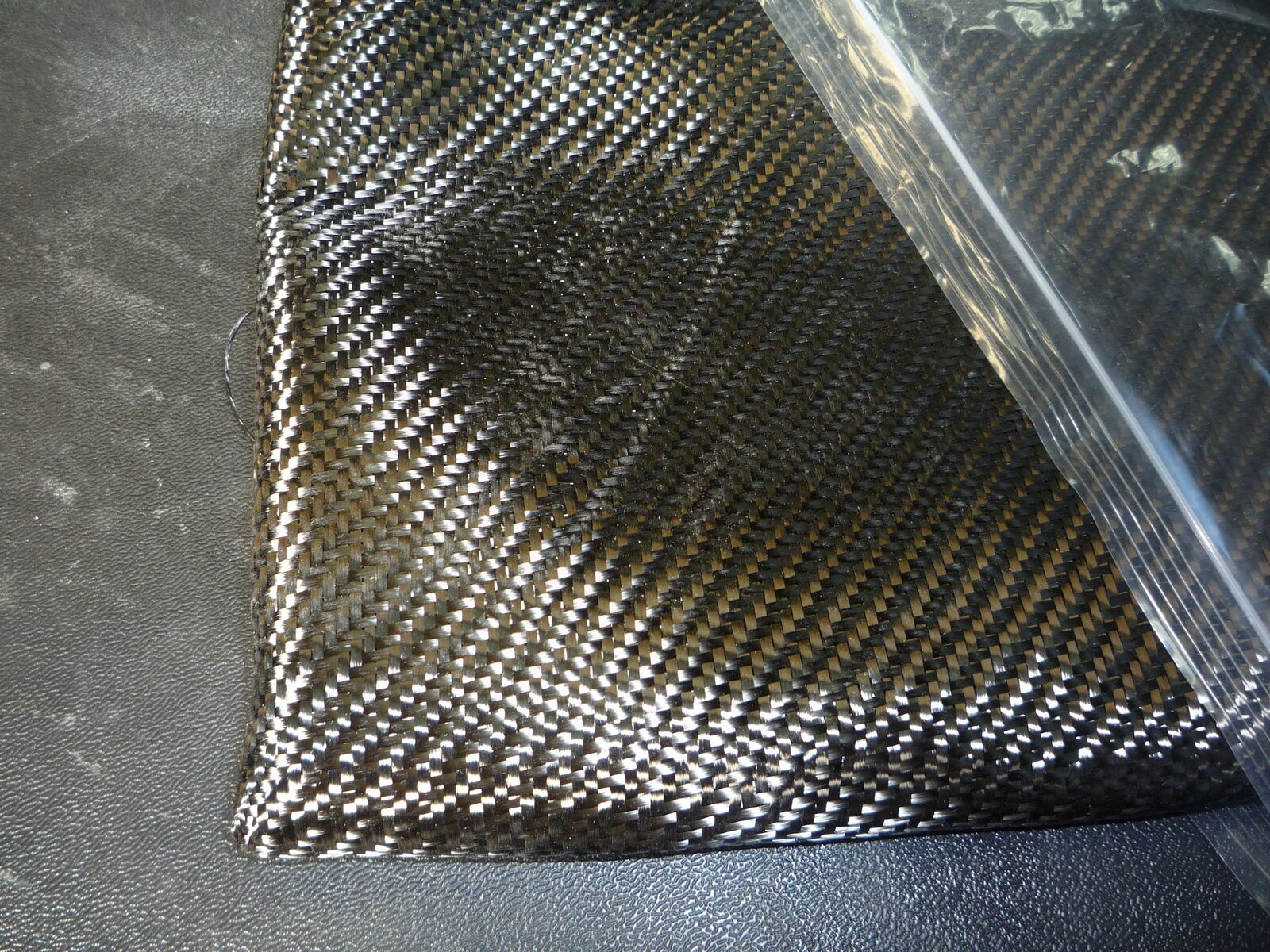

Ende der Woche gibts den ersten Prototypen meines Vollcarbondeckels! ![]()
Je nachdem wie gut das Ergebnis ausfällt, überleg ich mir eine Kleinserie zu starten, die preislich natürlich weitestgehend im Rahmen bleiben sollte.
Besteht grundsätzlich Interesse an sowas?

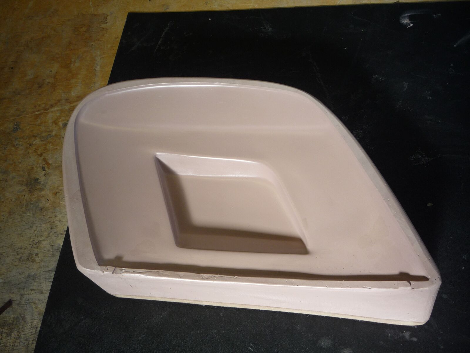

Kurze Info zur Optik:
Hab einen normalen Deckel genommen und diese Haube draufgebastelt:
Das ganze optisch noch ein bisschen angepasst und ein bisschen verspachtelt. Dann ein paar Mal grundiert und geschliffen als ob ichs lackieren wollte.
Den Deckel hab ich dann in Spachtelmasse abgeformt um mein Negativ für den späteren Seitendeckel aus (beim ersten Mal werdens 4 Schichten) Carbon zu erhalten.
Bilder vom ursprünglichen Deckel und von der Form kann ich morgen mal machen. ![]()
Was denkst du wie da grob der Preis ausfällt? 25, 50, 100, 250€? Ich weiss nicht was man da so zahlt...?
Also unter 200 Euro wirds die Endversion nicht geben (Lackierung vom Profi inklusive, ggf. mit Hebel zum Befestigen à la original).
Diese Endversion soll dann aber auch perfekt ausfallen, was den Verlauf der Fasern auf dem fertigen Deckel angeht.
Falls es nicht so 100%ig wird wie ich mir das vorstelle (wird beim ersten Versuch auch nicht so sein) wird der Deckel natürlich günstiger.
Davor wirds aber ein paar Prototypen geben, die ich dann zur Probe mal zum Verkauf stelle. Die sind dann natürlich noch nicht perfekt.
Für alle die das nicht wissen:
Die Form steht, es ist aber noch eine ziemliche Arbeit und vor allem ein enormer Zeitaufwand die Matten so zu laminieren und den Deckel für die Lackierung vorzubereiten, dass das Ganze am Ende auch nach "Sichtcarbon" aussieht.
Normalerweise werden für solche Teile die Werkzeuge aus Alu gefräst (d.h. vorher müssen die konstruiert werden, CAD blabla) und in diese Werkzeuge (die dann in stundenlanger Arbeit gefinished werden) wird dann laminiert. Bei einer Spezialfirma legt man für so einen Auftrag schonmal einen 4-stelligen Betrag hin. ![]()
