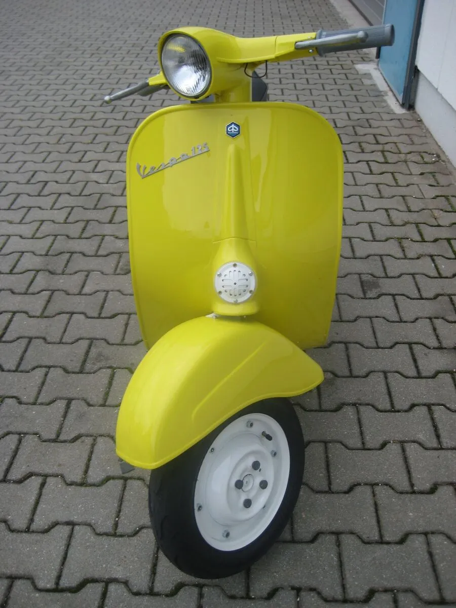

    Nein, auch ne Replika.
    Muss ich mal nachsehen wie der genau heißt, ist bei mir um die Ecke. ^^

    Meine kommt auch aus I. Soll woll von der Rollerfabrik sein sagte der Vorbesitzer

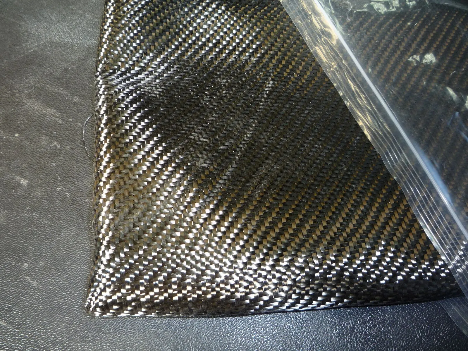

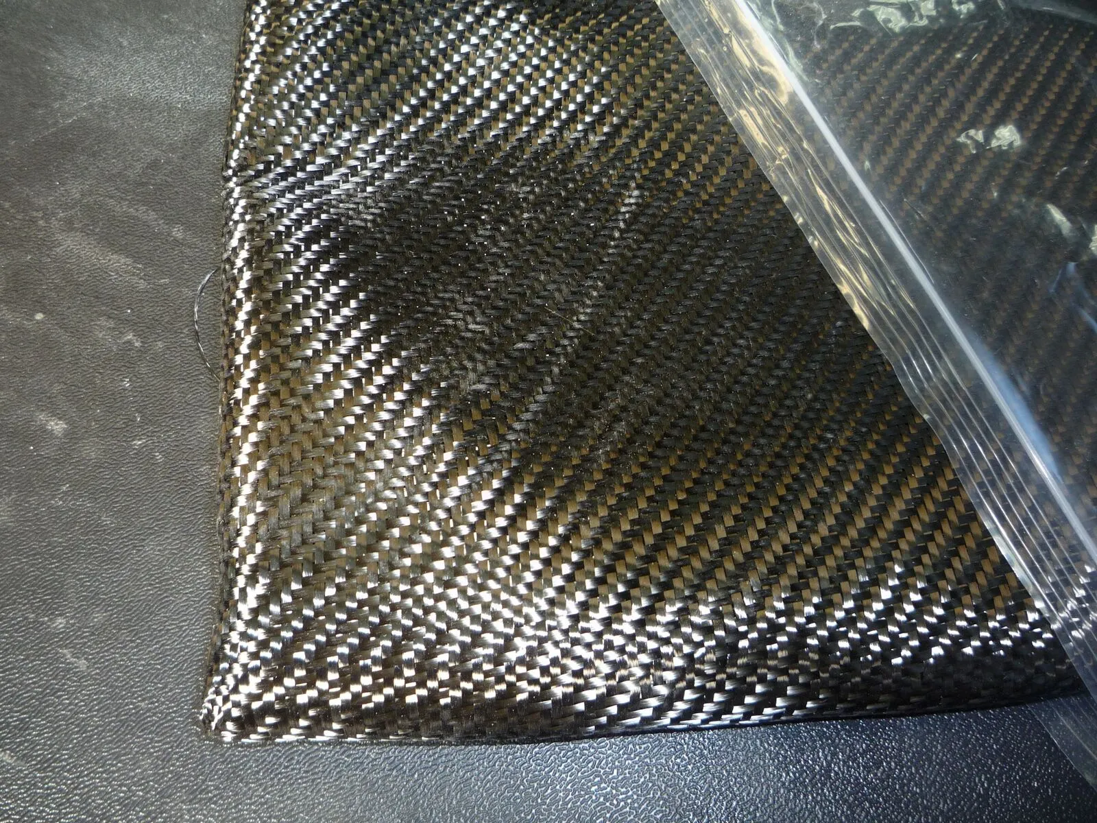

    Und weil mir zurzeit echt langweilig ist, hab ich das Laminieren für mich entdeckt. :D

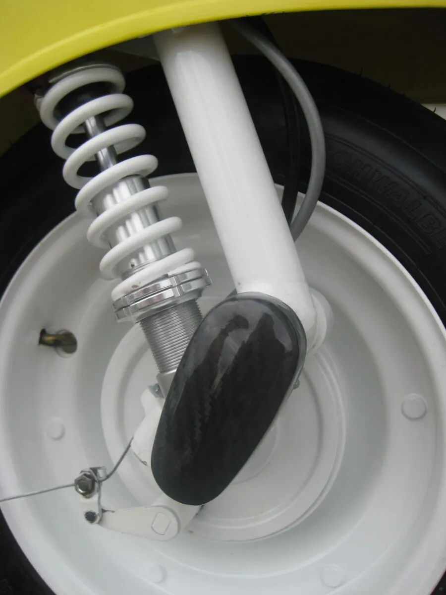

    Die Schwingenabdeckung hab ich "carboniert", also mit einer Matte Kohlefaser überzogen, für den ersten Versuch richtig gut geworden. :+8
    Als nächstes kommt ein Seitendeckel aus Voll-(Sicht)-Carbon mit geändertem Lufteinlass.

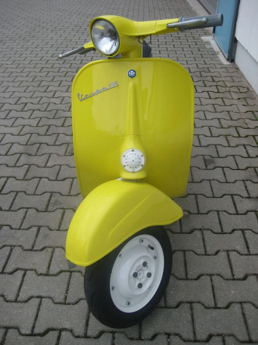

    Neuester Stand:
    Das Teil ist soweit fertig, bis auf die alte Leier Elektrik und Blinker. :whistling:
    Der Rest passt schon mal gnaz gut, für den TÜV muss sie nur noch hupen und leuchten.
    In letzter Zeit war mir auch ziemlich langweilig, hab meine Schwingenabdeckung mit Carbon überzogen und die Positivform für den Voll-Sichtcarbon Seitendeckel ist auch schon fertig zum laminieren.... :wheeeha:

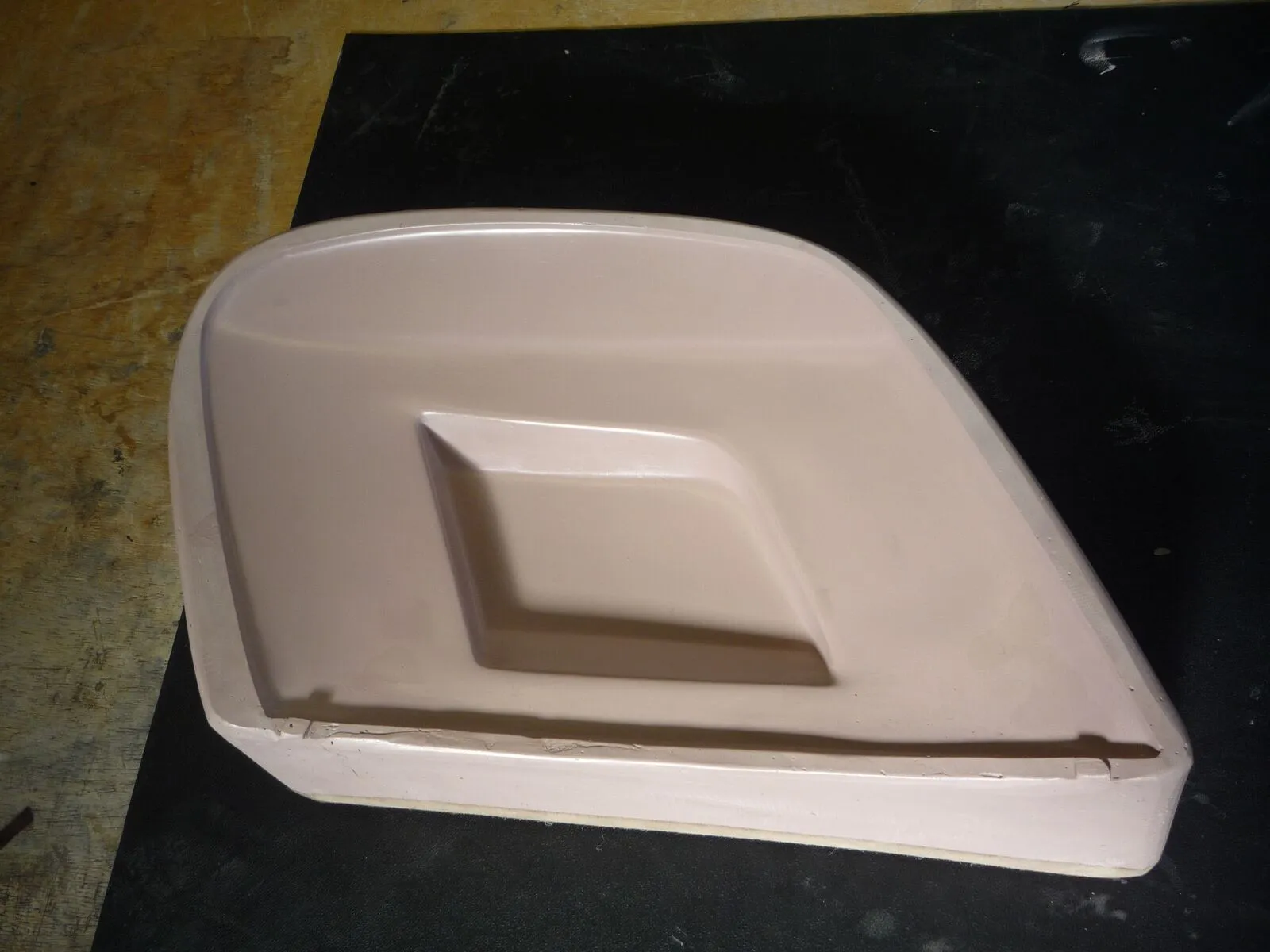

    Ende der Woche gibts den ersten Prototypen meines Vollcarbondeckels! :+8
    Je nachdem wie gut das Ergebnis ausfällt, überleg ich mir eine Kleinserie zu starten, die preislich natürlich weitestgehend im Rahmen bleiben sollte.
    Besteht grundsätzlich Interesse an sowas?
    Kurze Info zur Optik:

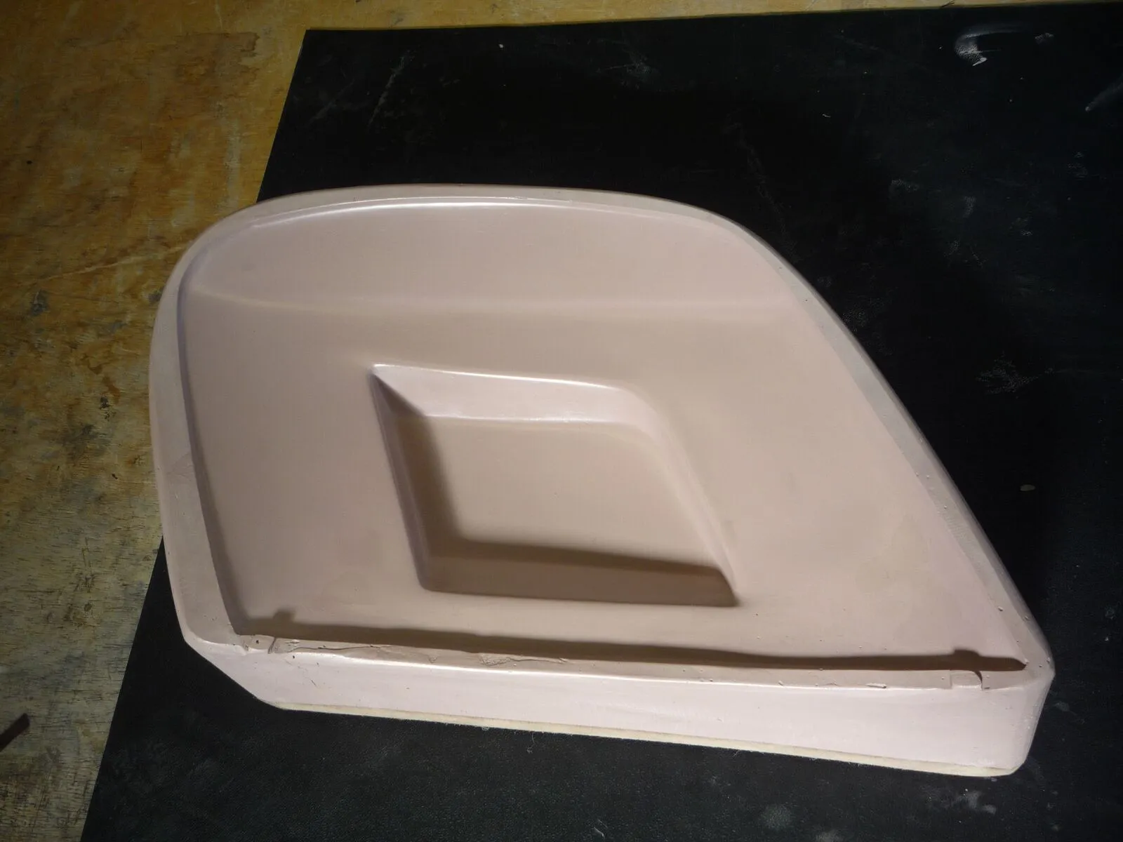

    Hab einen normalen Deckel genommen und diese Haube draufgebastelt:
    Das ganze optisch noch ein bisschen angepasst und ein bisschen verspachtelt. Dann ein paar Mal grundiert und geschliffen als ob ichs lackieren wollte.
    Den Deckel hab ich dann in Spachtelmasse abgeformt um mein Negativ für den späteren Seitendeckel aus (beim ersten Mal werdens 4 Schichten) Carbon zu erhalten.
    Bilder vom ursprünglichen Deckel und von der Form kann ich morgen mal machen. ;)

    Normalerweise werden für solche Teile die Werkzeuge aus Alu gefräst (d.h. vorher müssen die konstruiert werden, CAD blabla) und in diese Werkzeuge (die dann in stundenlanger Arbeit gefinished werden) wird dann laminiert. Bei einer Spezialfirma legt man für so einen Auftrag schonmal einen 4-stelligen Betrag hin. ;)

    Bilder sagen wie immer mehr:
