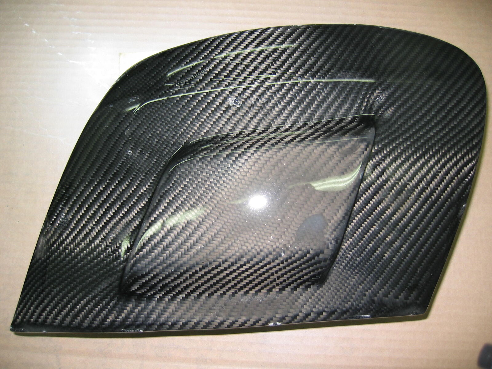

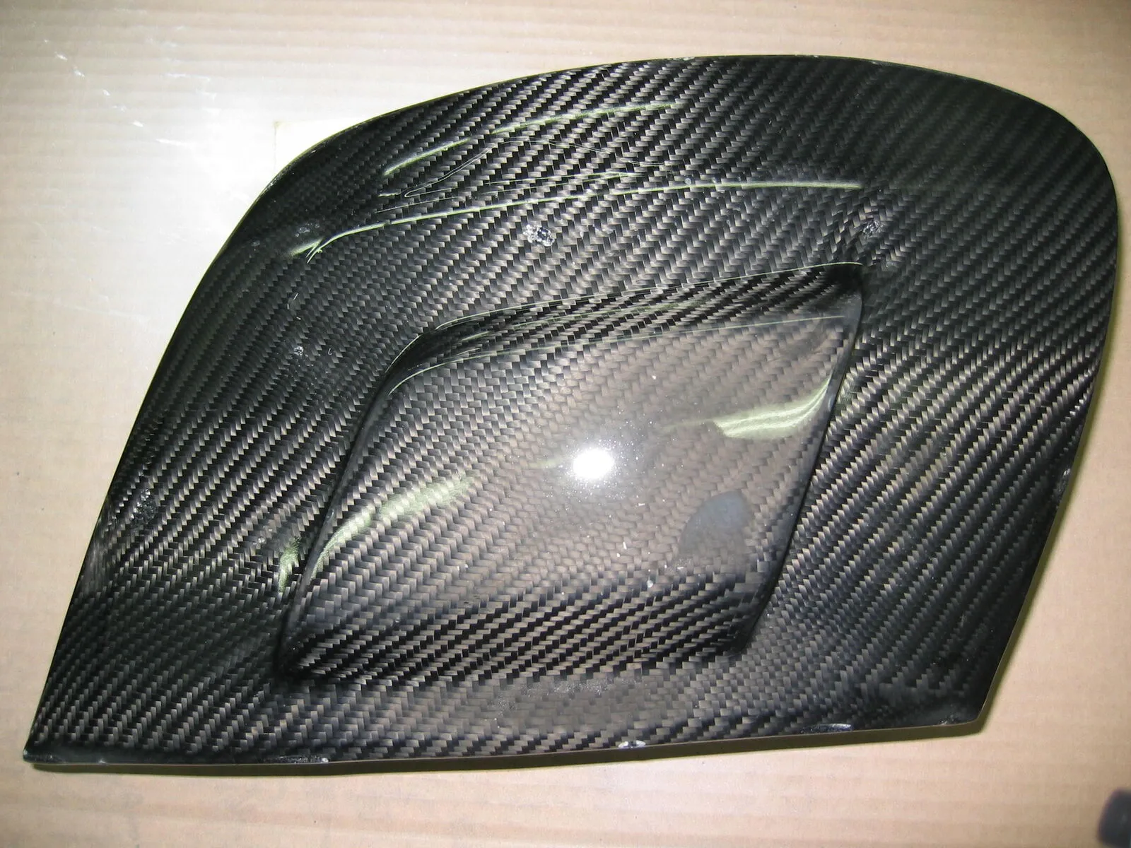

    Heute hab ich den 1. Versuch des Deckels ein bisschen verschönert....
    Da wir verpennt haben, nach der ersten Schicht Harz früher zu laminieren sind ein paar Luftblasen drin gewesen.
    Hab jetzt mal noch gerettet was zu retten war. Viel mehr lohnt sich da aber nicht mehr.
    Hauptsache die Struktur passt, beim nächsten Mal wird eben schneller gearbeitet.
    Mal ein Bild vom frisch lackierten Deckel (wundert euch nicht, hab extra draufgehalten weil ein paar Unebenheiten/Löcher drin waren).
    Da geht sicher noch mehr, der Nächste wird hoffentlich besser. :+8

    Für den ersten ist der auch relativ gut geworden. ;)
    Ohne die Lufteinschlüsse in der obersten Schicht wärs eigentlich fast perfekt. Die Faserstruktur noch bisschen verbessern und nicht so lange mit dem Laminieren warten. :D
    Also mit professioneller Lackierung (matt oder hochglanz) + Befestigung am Rahmen (wahrscheinlich ganz klassisch) und natürlich dem Loch für den Lufteinlass wirds unter 200 nicht gehen.
    Je nach weglassen der oberen Punkte natürlich dementsprechend weniger. :D

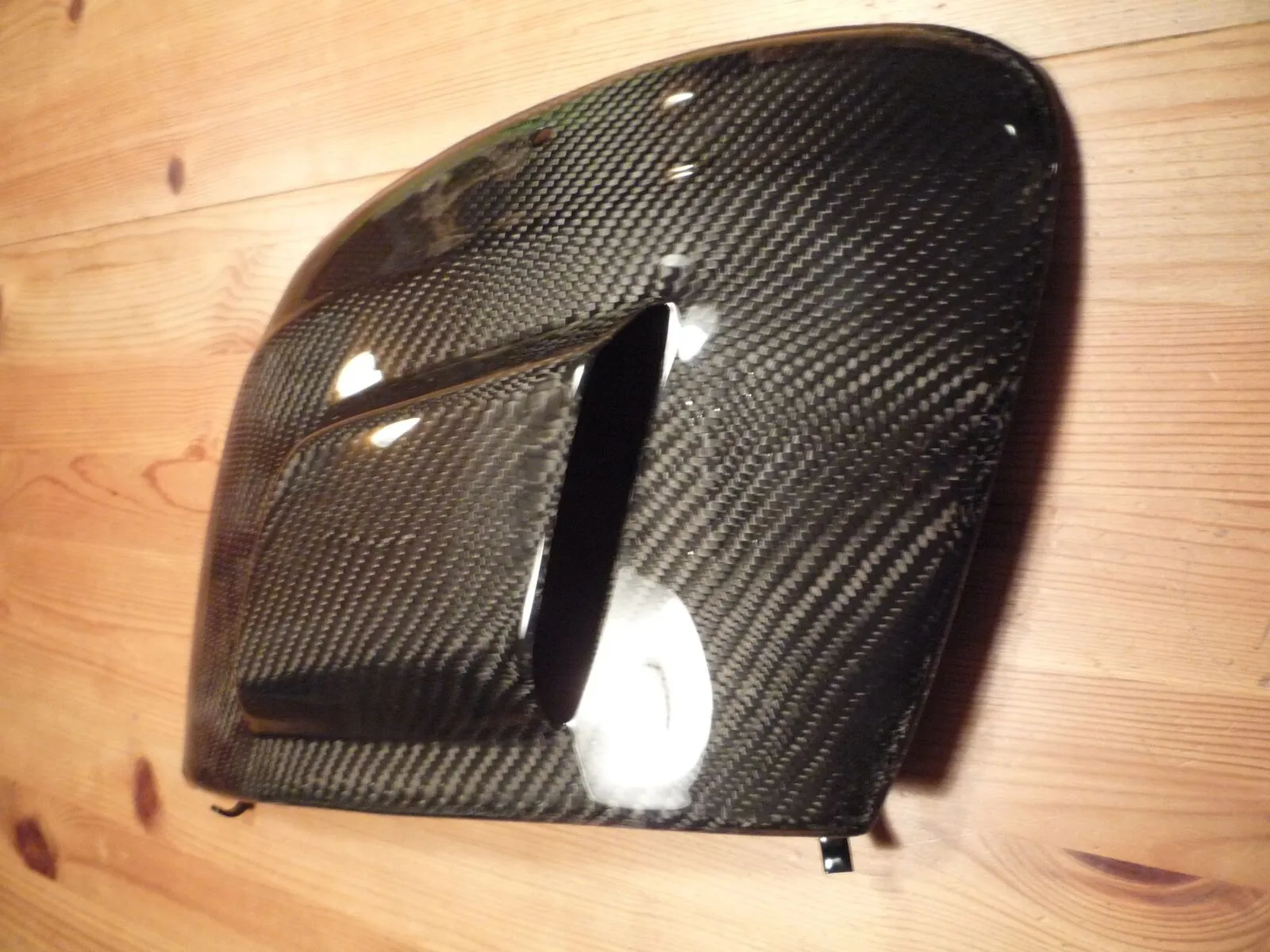

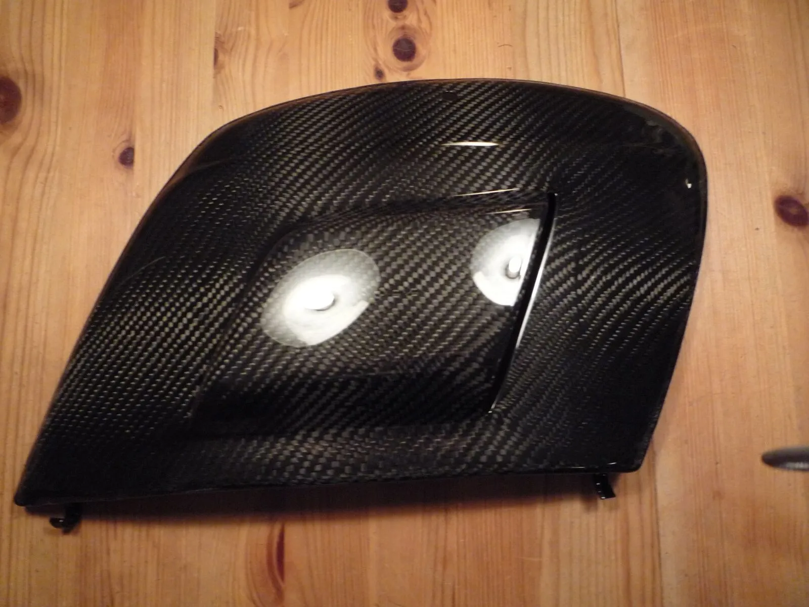

    Also mittlerweile gehts beim Deckel schon weiter.
    V1 ist so gut wie verkauft, den hab ich schonmal lackiert (siehe oben), der wird jetzt noch geschliffen und mit Lufteinlass verkauft.
    V2 ist von der Optik her schon um einiges besser geworden, der wird aber matt lackiert.
    Erste Schicht Klarlack (glänzend) ist schon drauf. Der wird jetzt mit Superfine nass geschliffen und dann nochmal klarlackiert.
    Das Ganze wiederhol ich (lackiert wird von Profis) 3-4 mal bis zum Schluss eine Schicht Matt drüber kommt.
    Hab den Matt-Look schon mal gesehen, sieht ziemlich gut aus.
    Morgen mach ich mal ein Bild vom zwischenzeitlich lackierten Deckel (Löcher für den Hebel und den Lufteinlass sind schon drin, Rahmenhalterungen auch).

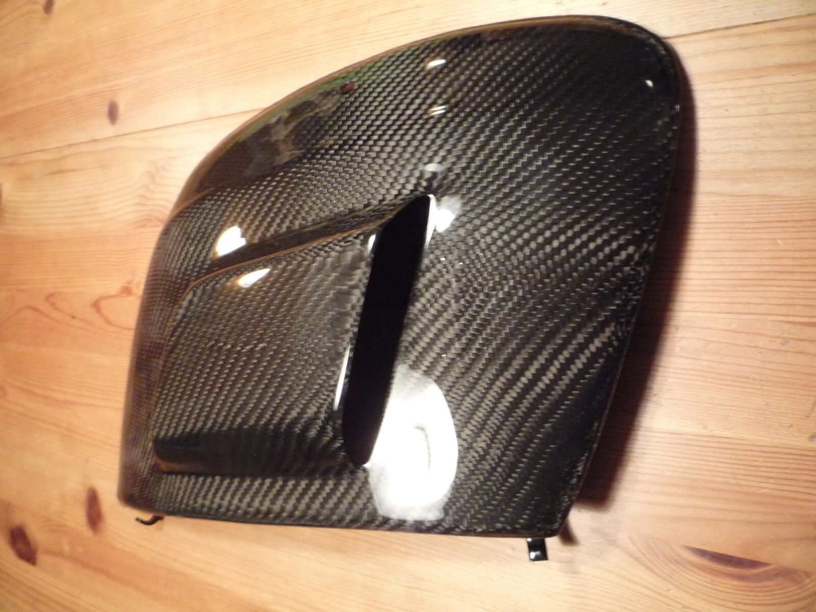

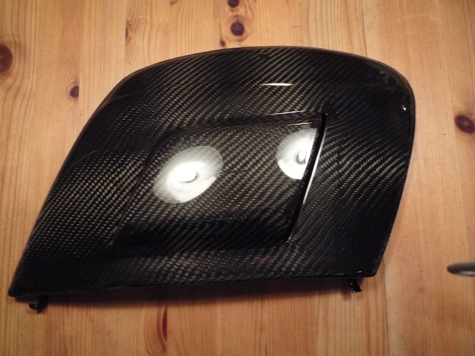

    Heute hab ich den 2. Proto meines Deckels vom Lackierer geholt.
    Nach der ersten glänzenden Klarlackschicht hab ich ihn geschliffen und nochmal lackieren lassen.
    Jetzt nochmal den Klarlack schleifen und dann die letzte Schicht matten Klarlack. Bin schon gespannt wie das Ganze in Matt wirkt. :+8:+8:+8

    sehr geile arbeit. :thumbup:
    wie kommts eig. zu solchen faserverschiebungen? durch die form?
    haste den deckel schon mal auf der wage gehabt?
    gibts evtl. mal nen kotflügel aus carbon von dir. :whistling:
