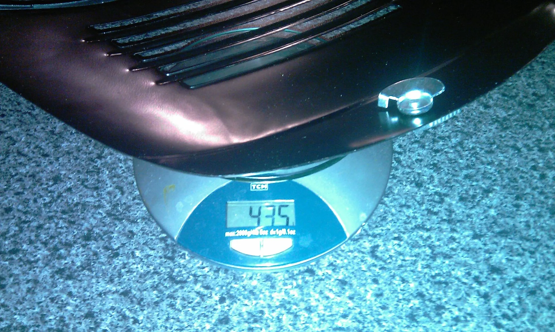

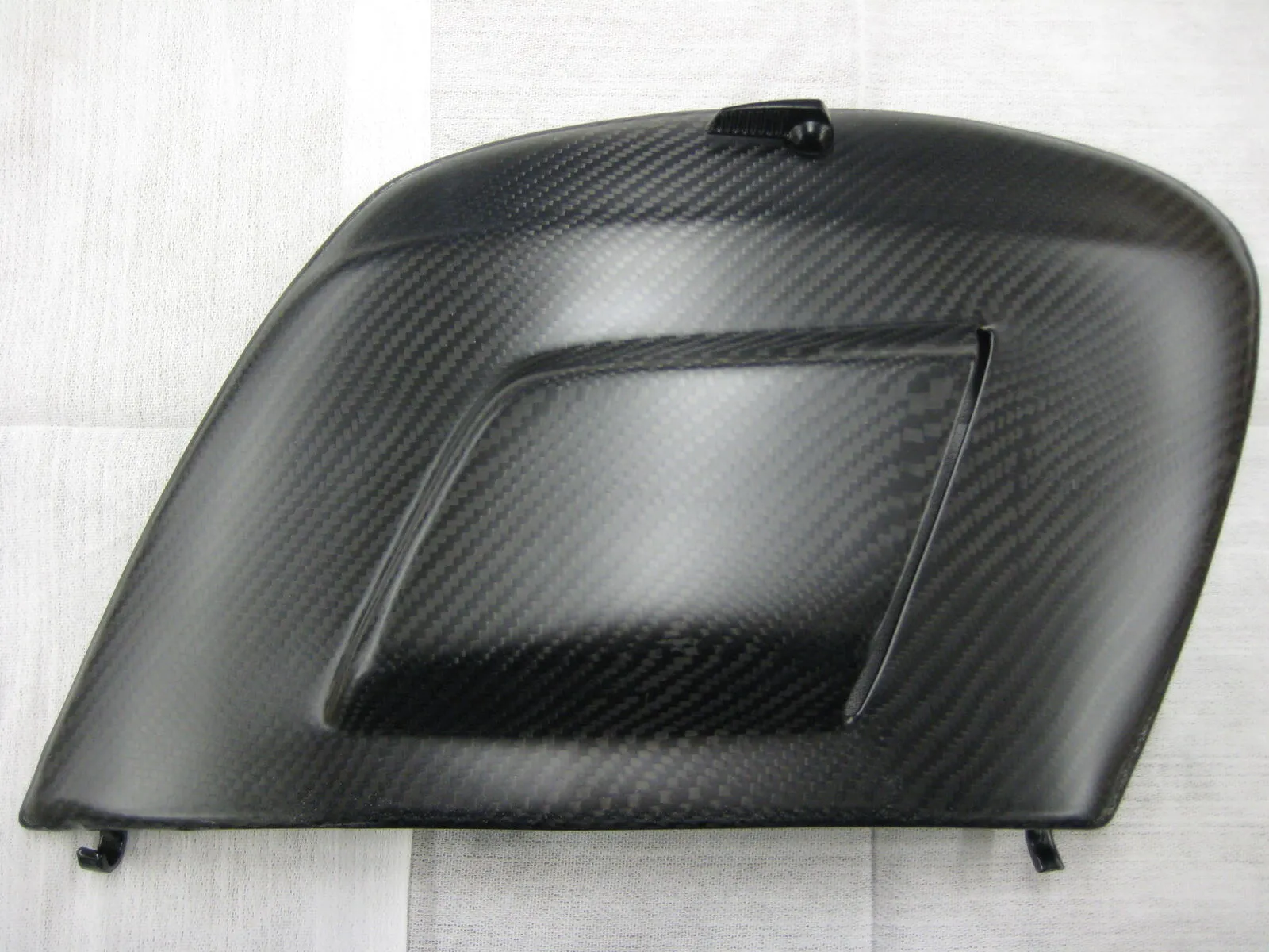

    Die erste Schicht, also die Sicht-Schicht ist aus einer Matte gelegt, ganz ohne Verschiebungen gehts nicht.
    Ist immer bisschen Glückssache, aber beim 1. Deckel wars noch nicht so gut. Wird besser werden mit jedem Mal.
    Gewogen noch nicht, mach ich gleich mal. 2-)
    Wenn ich noch irgendwas mach, dann einen Kotflügel. :whistling:
    Aber das ist noch weit weit weg.
    Edith: Vergleich zu normalem Blechdeckel:

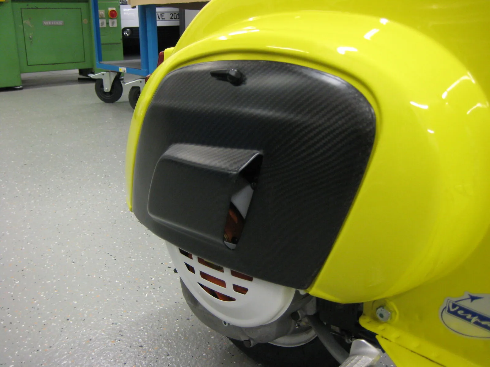

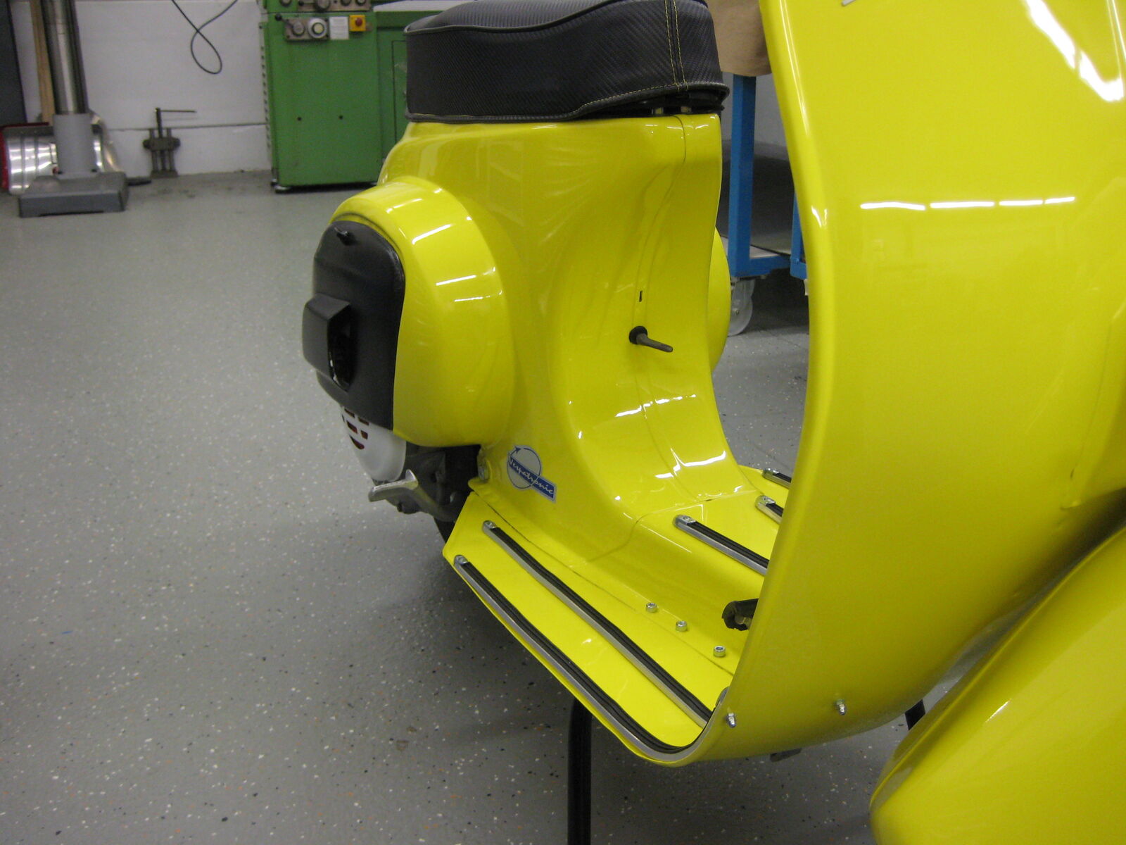

  • Langsam aber sicher komm ich zum Ende. :)
    Carbon-Deckel hat inzwischen die dritte Schicht Klarlack gesehen und wird jetzt nochmal mit 3M Superfine nass geschliffen, bevor die letzte Schicht Klarlack draufkommt. Dann aber matt. ;)
    Der 32er Mikuni wurde jetzt gegen einen 30er TMX mit Powerjet getauscht. Hat bei einem Ausgeliehenen mit HD 290 ND 25 PJ 80 Nadel mittig schon richtig gut funktioniert. Der 32er war einfach nicht abstimmbar. Auf die 2mm mehr geb ich jetzt erstmal nix. :D

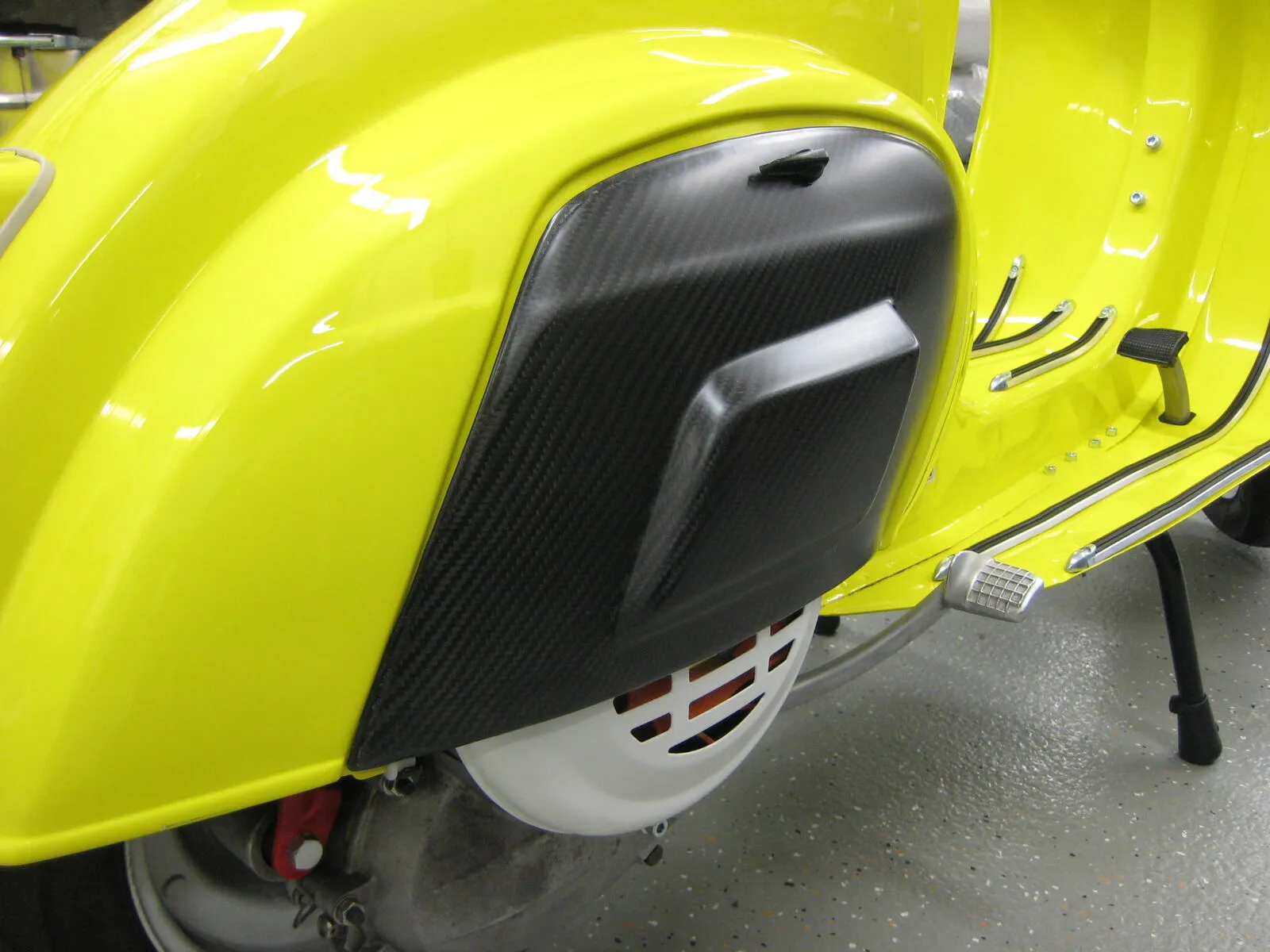

  • Heute meinen Deckel vom Lackierer geholt, Top Ergebnis, wie immer. :D
    Carbon in matt wirkt meiner Meinung eh viel besser als dieses ganze High-Glossy Zeug... :+8
    Hat mit minimalen Anpassungen an den Halterungen auch gepasst, entspricht genau meiner Vorstellung.

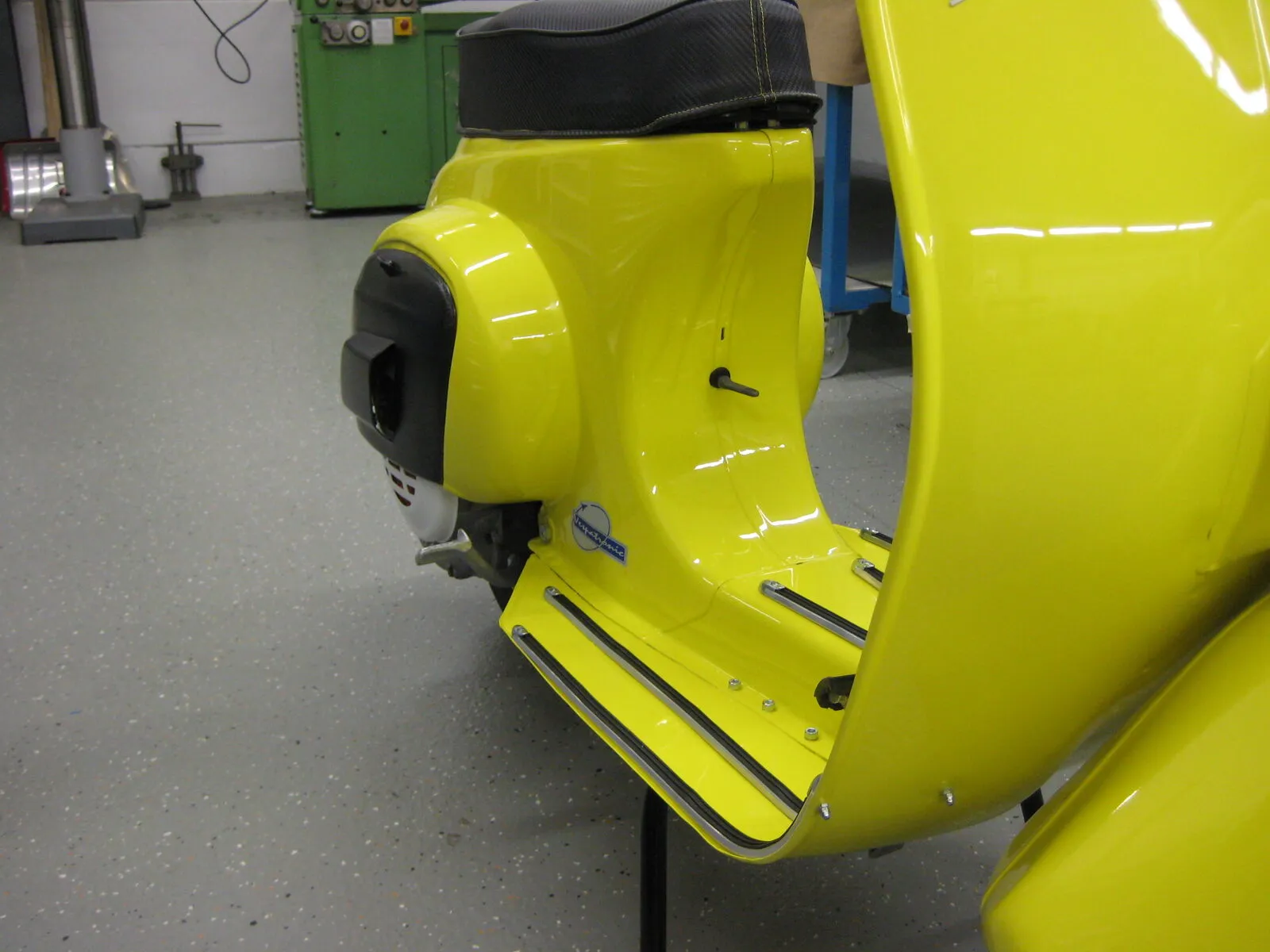

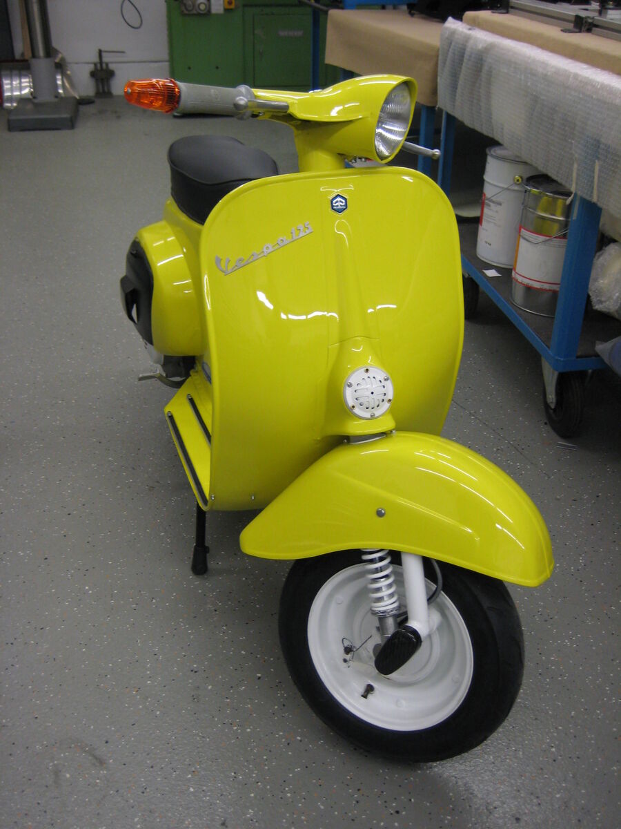

    Soweit ist der Roller fertig, alles funktioniert. Ein paar Details will ich noch verändern, das orange V-tronic Lüfterrad sieht immer noch bescheeeiiiiden aus.
    Mit bisschen Glück gibts noch vor Weihnachten TÜV.
