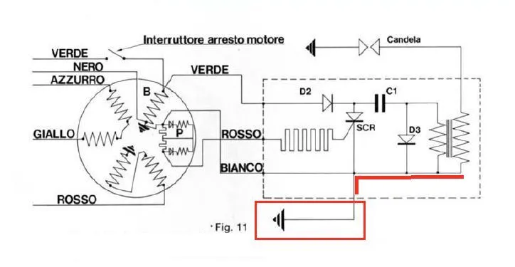

    • September 14, 2010 at 12:34
    Wenn Du hier von der CDI redest, bist Du auf dem falschen Dampfer, das ist nicht nur eine Spule. Der rechte Teil im Schaltplan.

    Ich rede ja nicht von der Zünd-Steuerung, ich möchte wissen wie groß das maximale elektrische Potential
    von "Verde" gegenüber "Blanko" ist... mehr nicht :-3

    Ich habe in einem Schaltplan die Angabe 387,5V = max. 75mJ gelesen. Das dürfte natürlich nur eine nominale Angabe sein. Die Gründe wurden ja bereits erläutert.
    Super, genau diese Angabe hilft weiter. Ja, das Multimeter bezieht sich ja auf den Effektivwert der periodischen Sinusspannung (wie auch schon geschrieben),
    nicht auf die Amplitude eines gepulsten "Schubes". Hat einer noch die Kapazität des CDI-Kondensators in petto?

    Also in selbigem Schaltplan waren es 1µF/400V (MKP). :-6
