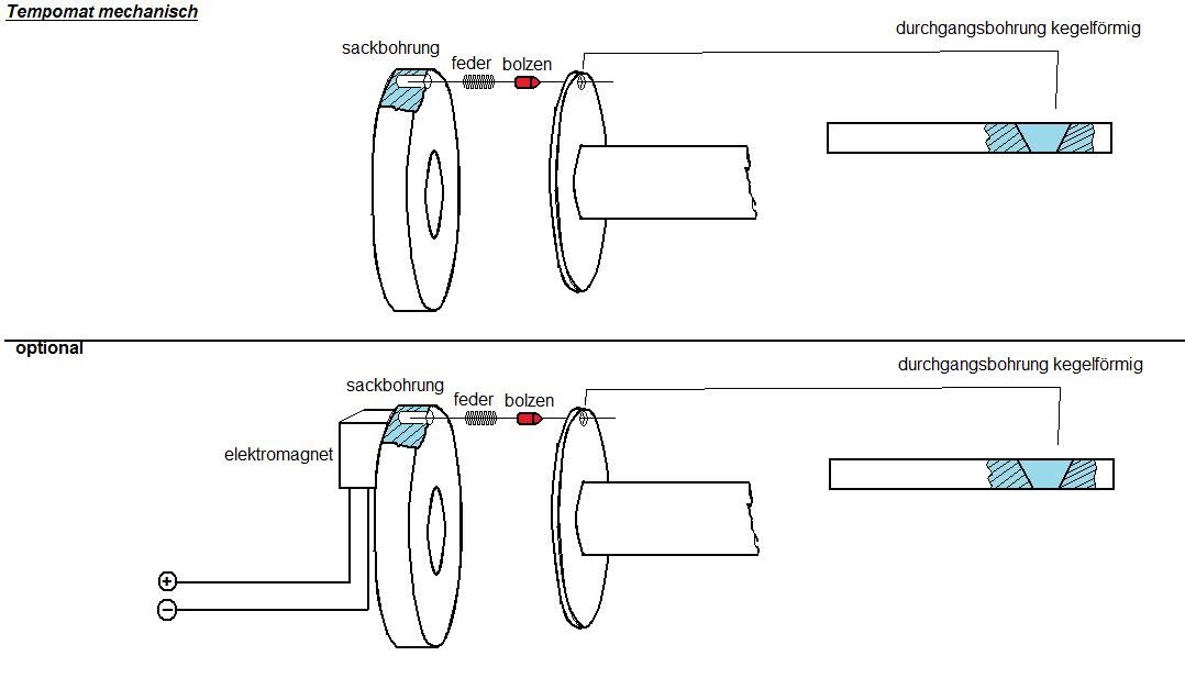

    Das hier Wäre so meine Idee :+2
    im oberen bild des dateianhangs ist der einfache mechanische mechanismus zu sehen.
    der federbetriebene bolzen wird in die kegelförmige bohrung gepresst sobald die bohrung und der bolzen auf der selben höhe sind. und lässt somit den gasgriff "einrasten"
    um ihn "endrasten" muss man ihn nur wieder drehen.
    im unteren bild sicht man die sicherere variante, hinter der sackbohrung is ein elektromagnet angebracht, welche einfach an die bremse angeschlossen ist, dafür ist ein bremslicht, oder ein bremslichtschalter von nöten. wird also die bremse betätigt fließt der strom in den magneten und "endrastet" den bolzen: der gasgriff schnell auf seine nullstellung zurück.

    der hacken an deiner sache ist du musst dabei halt die fußbremse betätigen
    mit der vorderen gehts nicht
    aber trotzdem schöne lösung - besser als keine abschaltung des tempomaten

    Im ersten Moment hab ich gedacht: "Keiner versteht mich... :+5
    Wurd aber ja dann doch noch besser...
    Was so ein Nürnberger von sich gibt, da erspar ich uns allen mal meinen Kommentar...
    Wer Tempomat nicht braucht, nicht toll oder zu unrockig findet, braucht ja auch nicht mitzudiskutieren, aber seis drum...
    Motivation waren lange Fahrten auf der Landstraße, wo Du einfach bald nen Krampf in der Hand kriegst, wenn Du nach 5h immer noch am Gas drehen drehen mußt.
    Die letzten Ideen kommen doch dem schon recht nahe, was ich hier diskutieren will.
    Zweites Pedal sieht schon urig aus, aber am Griff würd ichs schon lassen wollen...
    Warum eigentlich keine elektronischen Pimp Ups in die 30 Jahre alte Maschine?
    @ Kellerkind: Klares NEIN!!! Obwohl...? :+3
    Vielleicht fang ich mit der Kolbenrückholfeder, ähem, der Gaszugfeder mal an und schau, obs das nicht schon sein kann. Aber die full-electronic Lösung hätte schon ihren Reiz!

    die italienischen modele haben so eine gaszugfeder die den gaß hält. das gabs nur in italien weil ohen blinker um keine geschwindigkeit zu verlieren beim handzeichen geben :-4:-4:-4:-4
    finds ganz praktisch vobei beim gedanken ne vespa mit tempomat :+1:+1

    Wobei die "Feder" eher ein gebogenes Blech ist, das mit dem Bremshebel verschraubt wird und zu ca 80% das Gasrohr umschließt.
    Wovon reden wir eigentlich die ganze Zeit? Mach die Klemme, Feder oder wie sonst man es auch nennen will rein und das Gas bleibt in jeder Stellung stehen.

    Einfach nen dickeren Gaszug verbauen, womit man das Gas auch zuSCHIEBEN kann, und dann die Feder am Gasschieber unten weglassen. :-4

    Bei der Spezial ist eine Feder im Gasgriff der verhindert das der Gasgriff sich beim Loslassen verdreht. Schau dir einfach mal bei SIP die Explosionszeichnunngen an.
    Das ist die beste und einfachste Lösung. Warum so kompliziert? Wenn du was basteln willst, dann macht lieber was anderes, an der Vespa kann man doch 1000 Sachen machen.

    Ja, hab mir die Explosionszeichnung angeschaut, werde aber nicht wirklich schlau draus, welches Teil welche Funktion hat.
    Ich probiere wie gesagt jetzt erstmal die Feder wegzulassen...

    Ich würd auch erstmal das Federblech testen...eventuell könnte man eine Alubuchse anfertigen und die dann zwischen Gasrohr und Lenkeraufnahme ranbasteln. Ist schon echt bissl kacke bei der xl2...da muss man immer nachgreifen auf der Landstraße...ist bei Px und pks besser m.M.n.
    Oder du machst die Feder ein paar Windungen kürzer mit dem lieben Freund namen Seitenschneider

    Ich halte meine lösung immernoch für die beste :D
    und an die vorderbremse und kupplung einen bremslichtschalter anzubringen ist ziemlich einfach und kann man auch gut verstecken

    Also einen regler oder sonst was einzubauen wäre mir zu gefährlch was meinst du wenn die elektrik bei vollgas ausfällt ?
    Ich würde es einfach schwergängig machen so dass von alleine hält so wie oben beschrieben!
