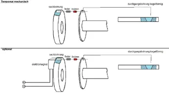

    Das hier Wäre so meine Idee :+2
    im oberen bild des dateianhangs ist der einfache mechanische mechanismus zu sehen.
    der federbetriebene bolzen wird in die kegelförmige bohrung gepresst sobald die bohrung und der bolzen auf der selben höhe sind. und lässt somit den gasgriff "einrasten"
    um ihn "endrasten" muss man ihn nur wieder drehen.
    im unteren bild sicht man die sicherere variante, hinter der sackbohrung is ein elektromagnet angebracht, welche einfach an die bremse angeschlossen ist, dafür ist ein bremslicht, oder ein bremslichtschalter von nöten. wird also die bremse betätigt fließt der strom in den magneten und "endrastet" den bolzen: der gasgriff schnell auf seine nullstellung zurück.

    der hacken an deiner sache ist du musst dabei halt die fußbremse betätigen
    mit der vorderen gehts nicht
    aber trotzdem schöne lösung - besser als keine abschaltung des tempomaten

    Im ersten Moment hab ich gedacht: "Keiner versteht mich... :+5
    Wurd aber ja dann doch noch besser...
    Was so ein Nürnberger von sich gibt, da erspar ich uns allen mal meinen Kommentar...
    Wer Tempomat nicht braucht, nicht toll oder zu unrockig findet, braucht ja auch nicht mitzudiskutieren, aber seis drum...
    Motivation waren lange Fahrten auf der Landstraße, wo Du einfach bald nen Krampf in der Hand kriegst, wenn Du nach 5h immer noch am Gas drehen drehen mußt.
    Die letzten Ideen kommen doch dem schon recht nahe, was ich hier diskutieren will.
    Zweites Pedal sieht schon urig aus, aber am Griff würd ichs schon lassen wollen...
    Warum eigentlich keine elektronischen Pimp Ups in die 30 Jahre alte Maschine?
    @ Kellerkind: Klares NEIN!!! Obwohl...? :+3
    Vielleicht fang ich mit der Kolbenrückholfeder, ähem, der Gaszugfeder mal an und schau, obs das nicht schon sein kann. Aber die full-electronic Lösung hätte schon ihren Reiz!

    Ich halte meine lösung immernoch für die beste :D
    und an die vorderbremse und kupplung einen bremslichtschalter anzubringen ist ziemlich einfach und kann man auch gut verstecken
