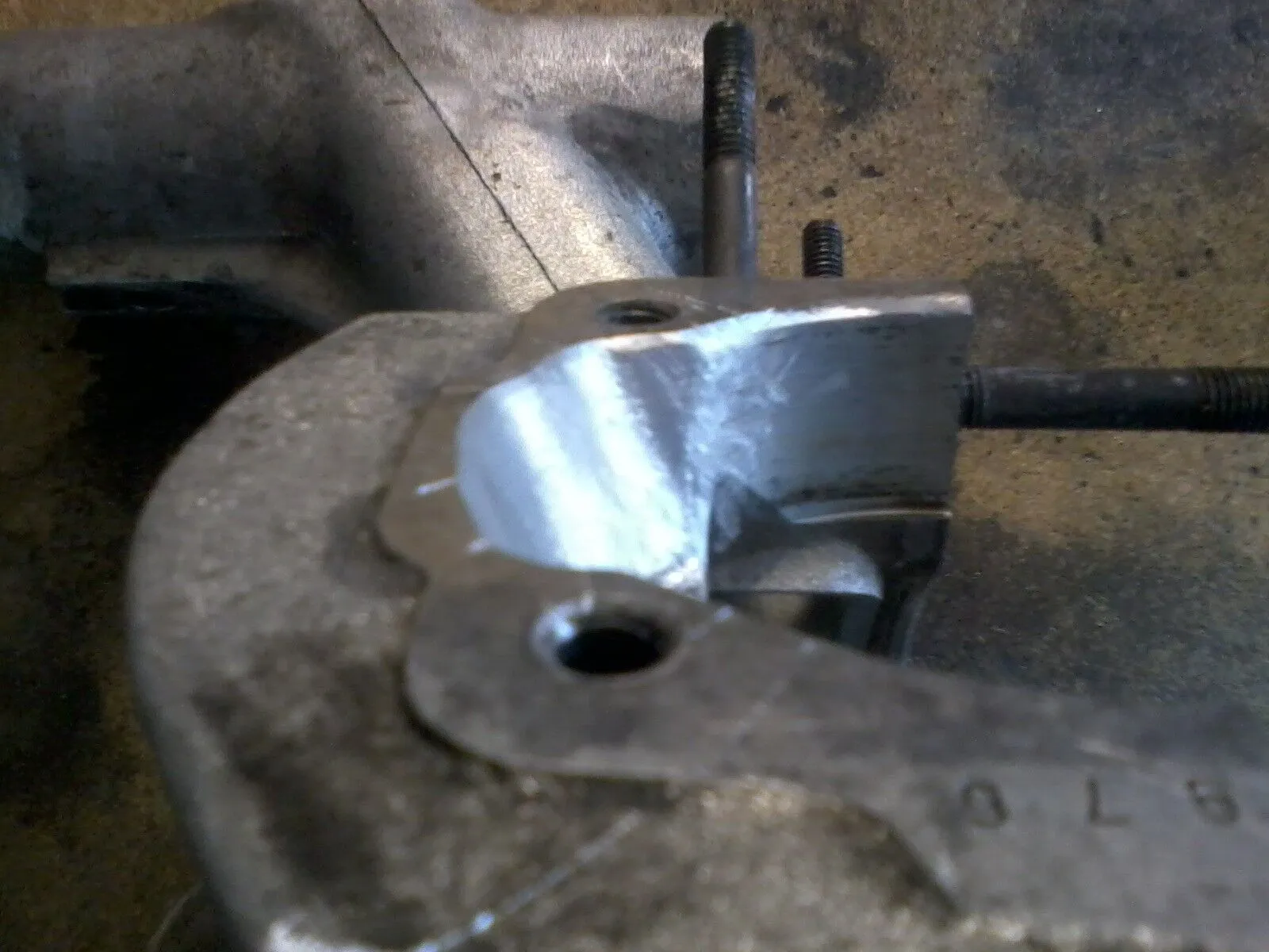

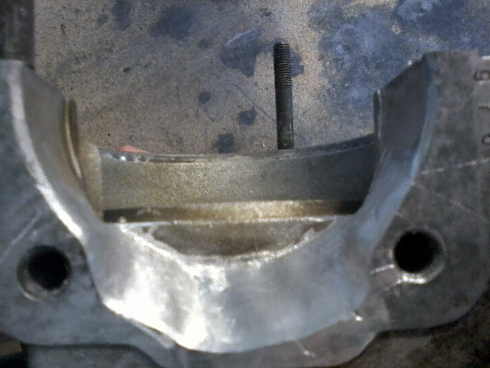

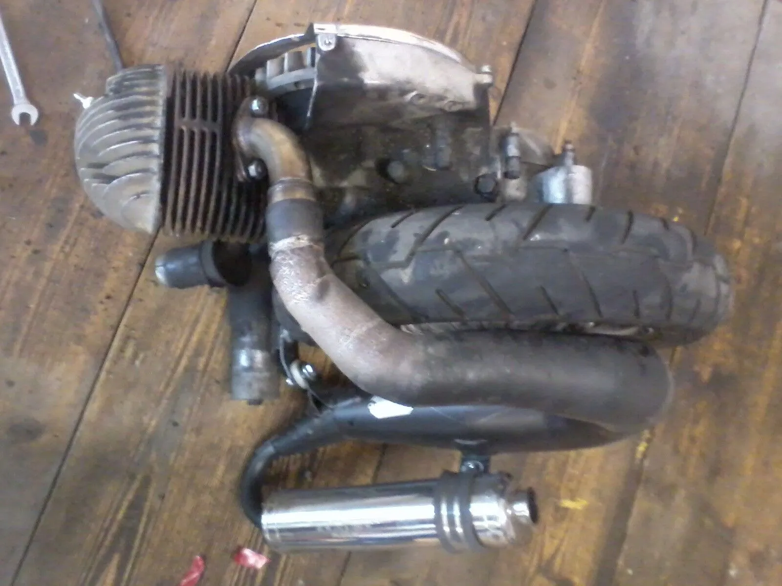

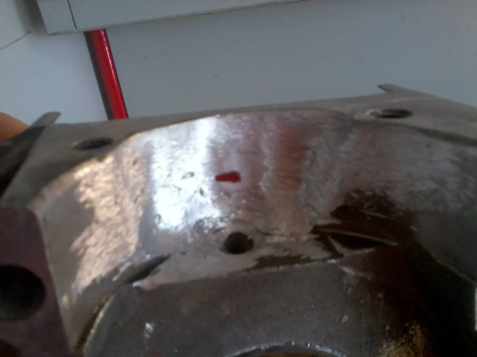

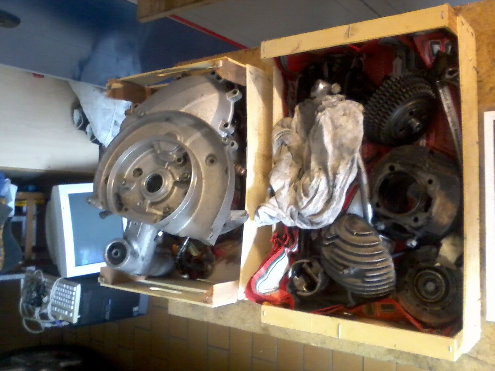

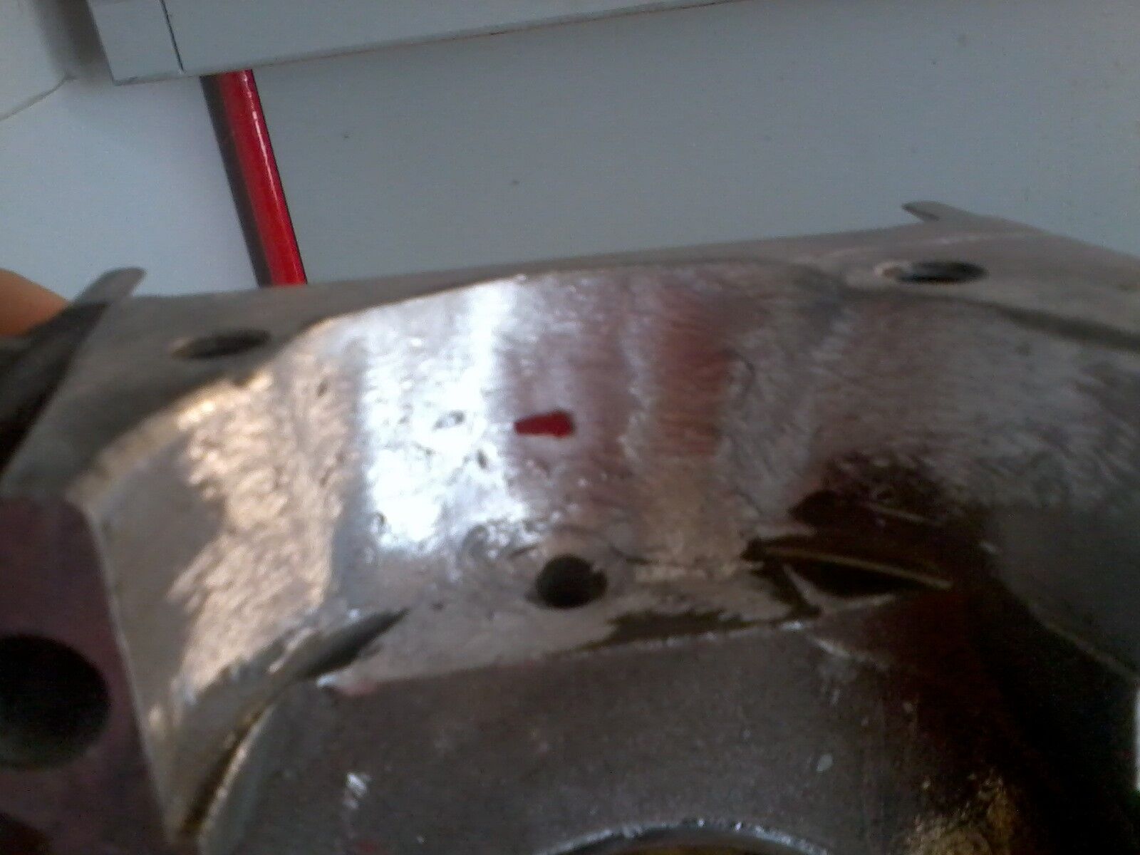

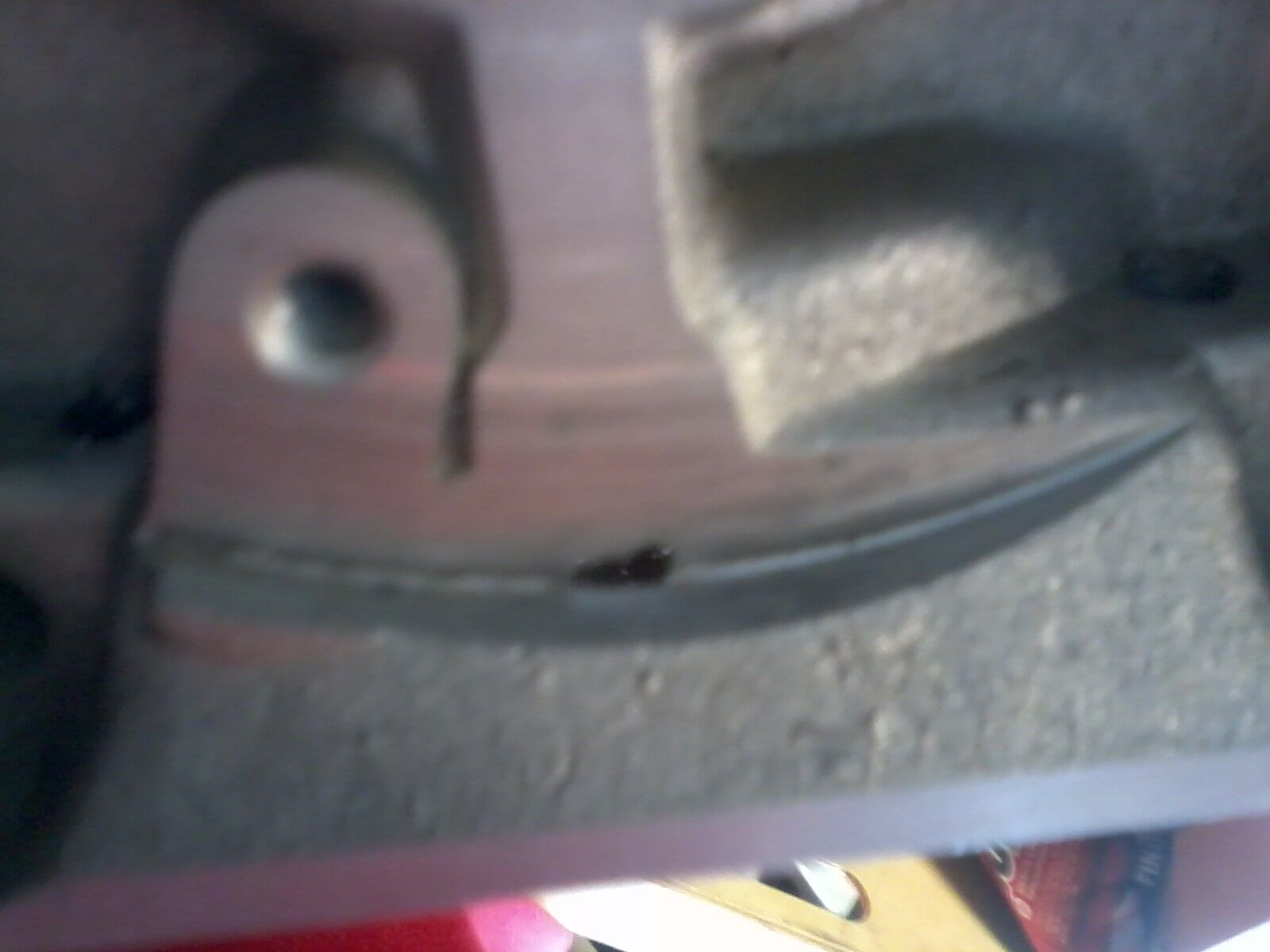

    So endlich gehts weiter alles da und gleich mal am Donnerstag angefangen :thumbup: Motor raus/ Karrose und Motor gereinigt/ und angefangen den Motor zu zerlegen Bilder:
    Heute morgen noch schnell nen Polrad abzieher besorgt und weiter gings. :-7 Motor zerlgen Lager raus Motorhälften reinigen und angefangen zu fräsen :rolleyes: ... 1 Überströmer--> Durchbruch zwar nur klein aber kann ich erst am Mittwoch scheißen lassen :thumbdown: ... bei beiden Überströmer muss ich am Montag nochmal ran dann hab ich einen Dremel keine Bohrmaschine mit scheiß Aufsatz egal... hier die Bilder des Tages. Bis jetzt nur ein Überströmer gemacht! Durchbruch auf der LIMA seite.(Vor rotem HIntergrund)
    Naja meld mich dann am Montag wenns weiter geht. BTW: Wie schaut der Überströmer aus, ok? (wird noch feiner geschliffen!)

    Überströmer sieht doch schonmal gut aus. ;)
    Aber du musst nicht senkrecht nach unten, bzw. kannst du gar nicht ohne durchzubrechen...
    Ich hab in meinem Thread ein Bild von einem meiner gefrästen ÜS, kannst dir da mal anschauen. ;)
    Zu fein würde ich da nicht schleifen, hochglanzpolieren ist eh nur was fürs Gewissen, bringen tuts praktisch nichts. ^^
    Weitermachen.

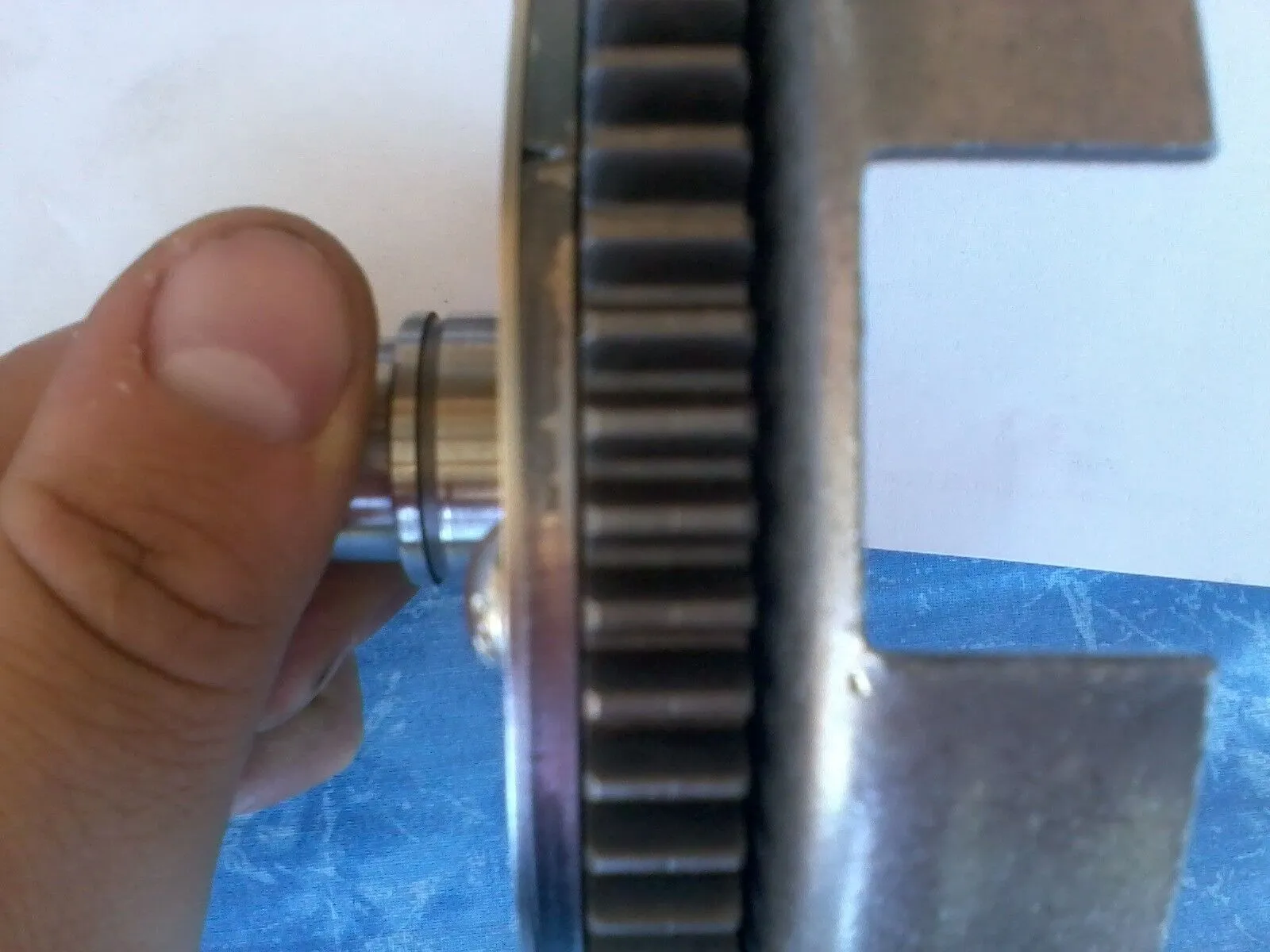

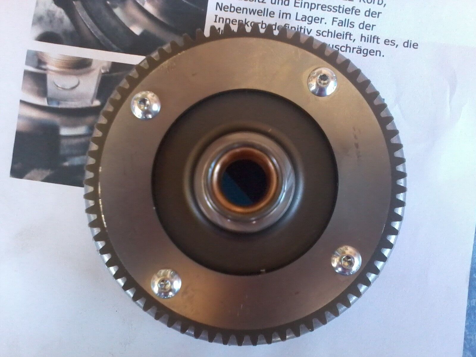

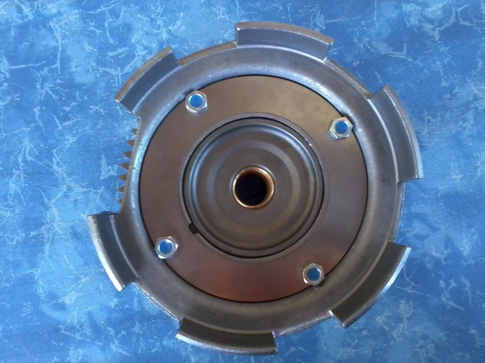

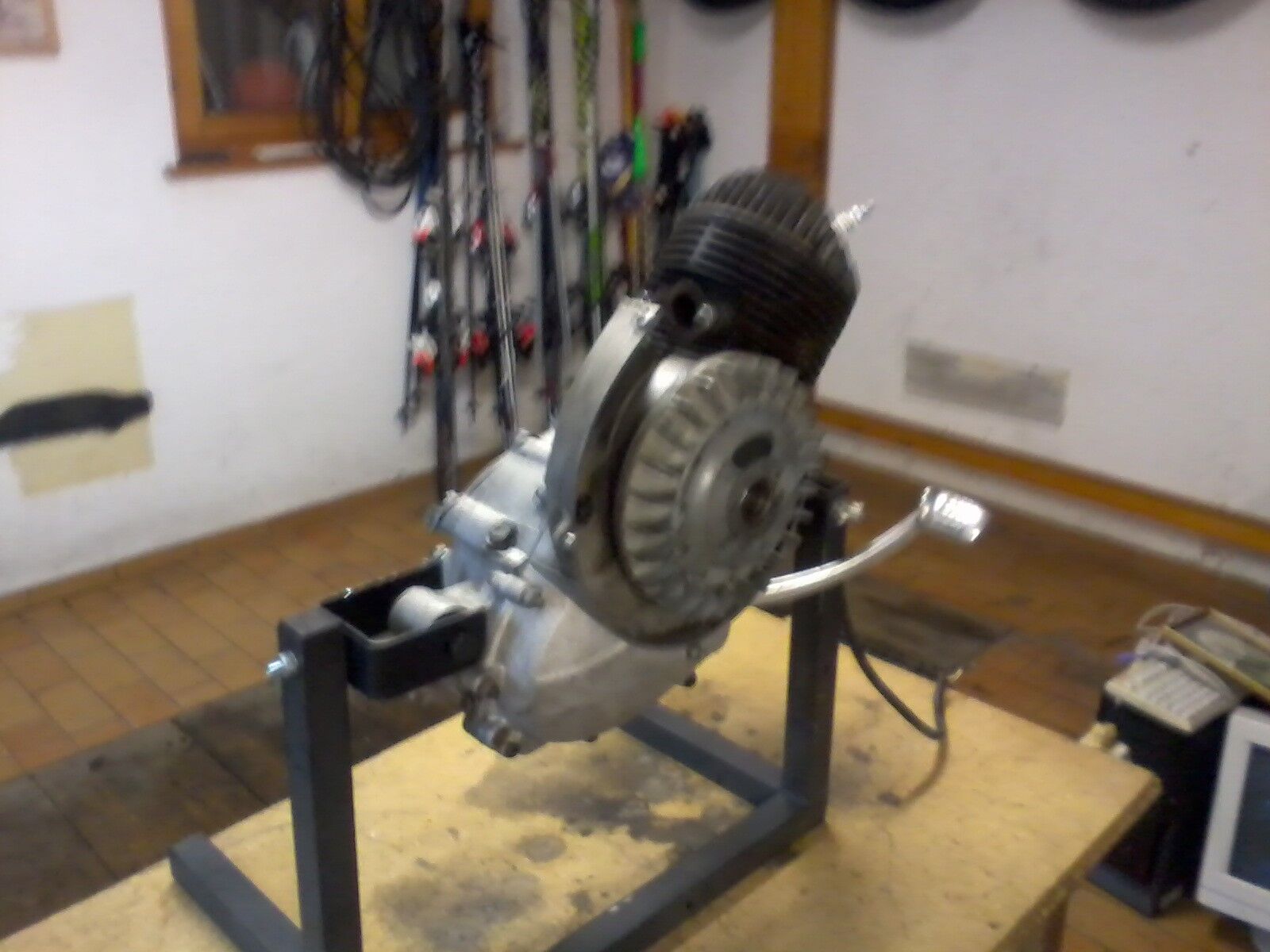

    weiter gehts...GSF-REPKIT eingebaut...echt fuzzel Arbeit mit den Federn,bis mann weiß wie `s geht :-3
    Bilder:
    Passt das alles so?Das blaue ist Loctite^^ ...muss dann nur noch mit dem Dremel vll. ran wenn ich alles zusammen habe aber hab mal die XL2 KulU reingehalten sah nicht schlecht aus mal sehen.
    Morgen endlich fertig dremeln und weitermachen...dann aufschweißen am WE soll sie den first "kick" erleben :-2
    Das solltest Du aber aufs beidseitig entfettete Gewinde geben und nicht die Muttern damit verfüllen! ;)

    • #118
    ... :thumbup: hab ich schon nur einbisschen zu viel verwendet, darum hat´s nach oben gedrückt^^

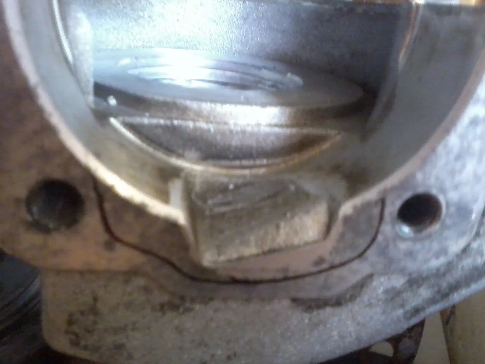

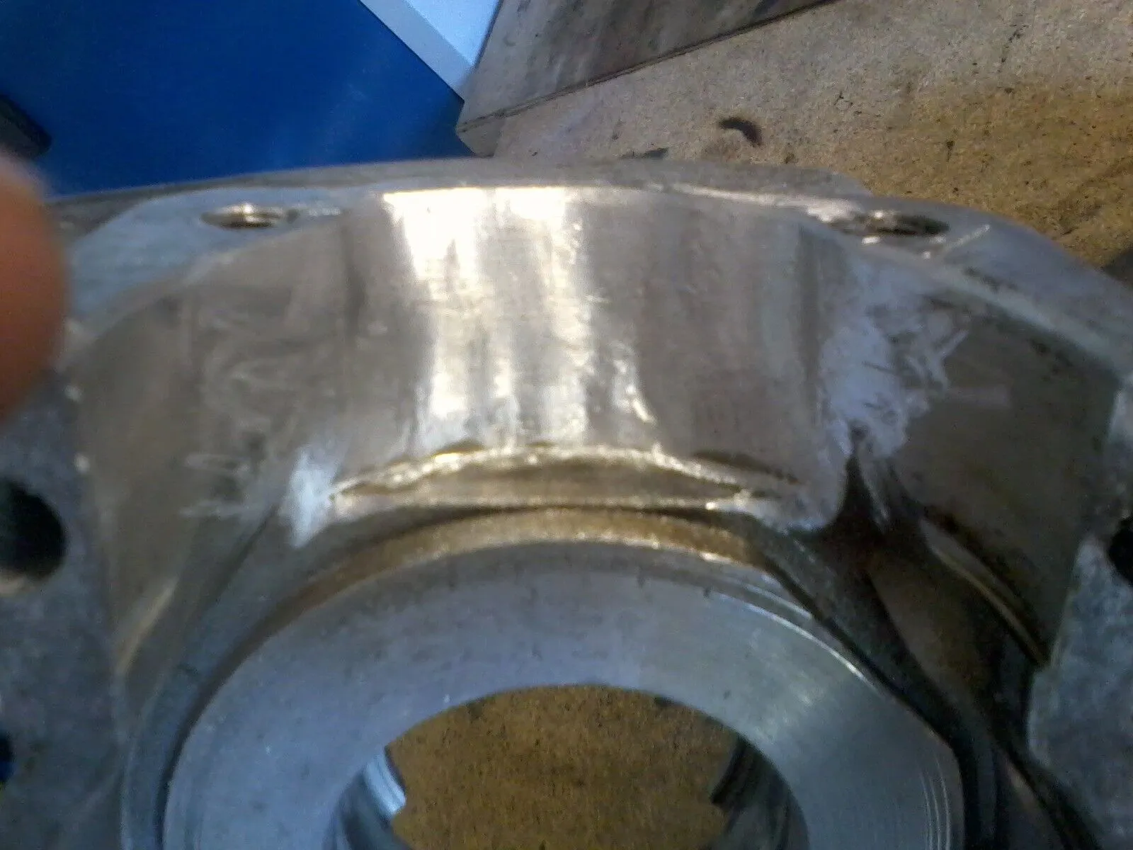

    und WEiTER! :-7

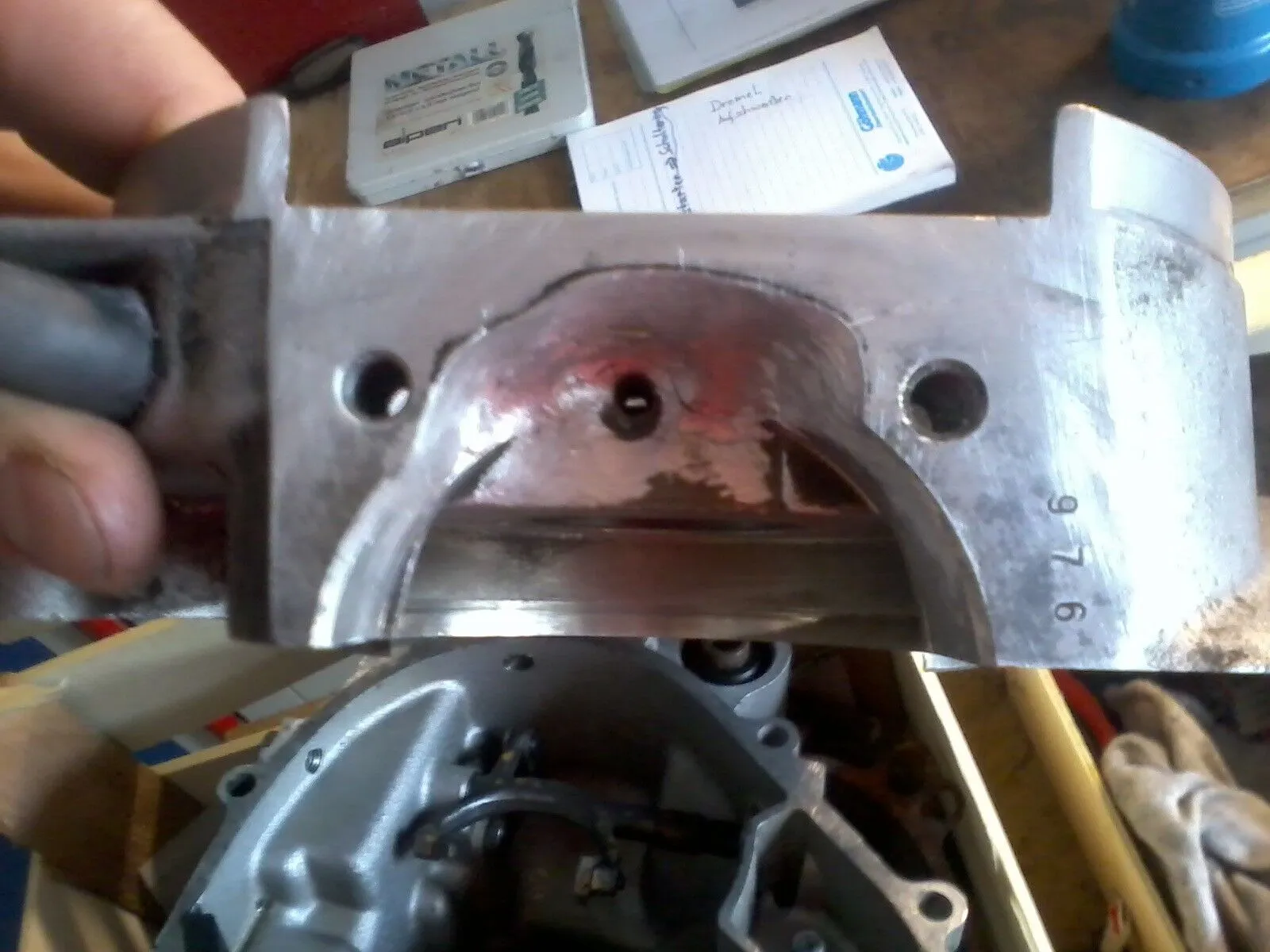

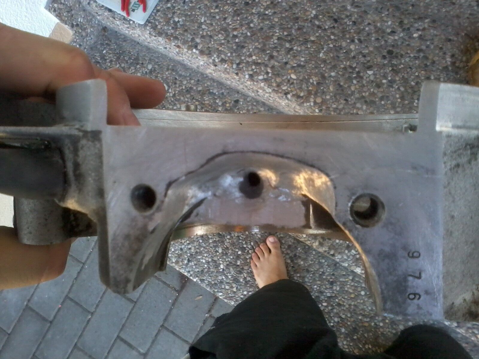

    heute mit dem Dremel (Proxxon<-- geht sehr gut) noch beide Überströmer fertig gestellt...ich finde sie sehen gut aus morgen aufschweißen und dann vll. noch mal mit dem Dremel drüber.
    Lager sind alles schon im Tiefkühl drinnen(Eisspray ist leer^^) hoffentlich kann ich ihn morgen fertig machen und vll."optimistisch" auch mal im Ständer laufen lassen :love:
    Hier die Bilder:
    beim 1.Überströmer hab ich ziemlich steil geschliffen und beim 2. bin ich ein bisschen flacher gefahren aber trotzdem einiges weg genommen! Was meint ihr? :-2

    • #120
    Sieht doch schonmal gut aus.
    Ich würde die vielleicht noch mit Schleifröllchen glätten, falls du das noch nicht gemacht hast.
    Steck mal die Hälften zusammen und schau obs symmetrisch geworden ist. ;)
