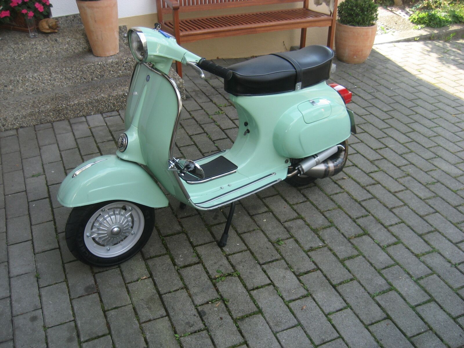

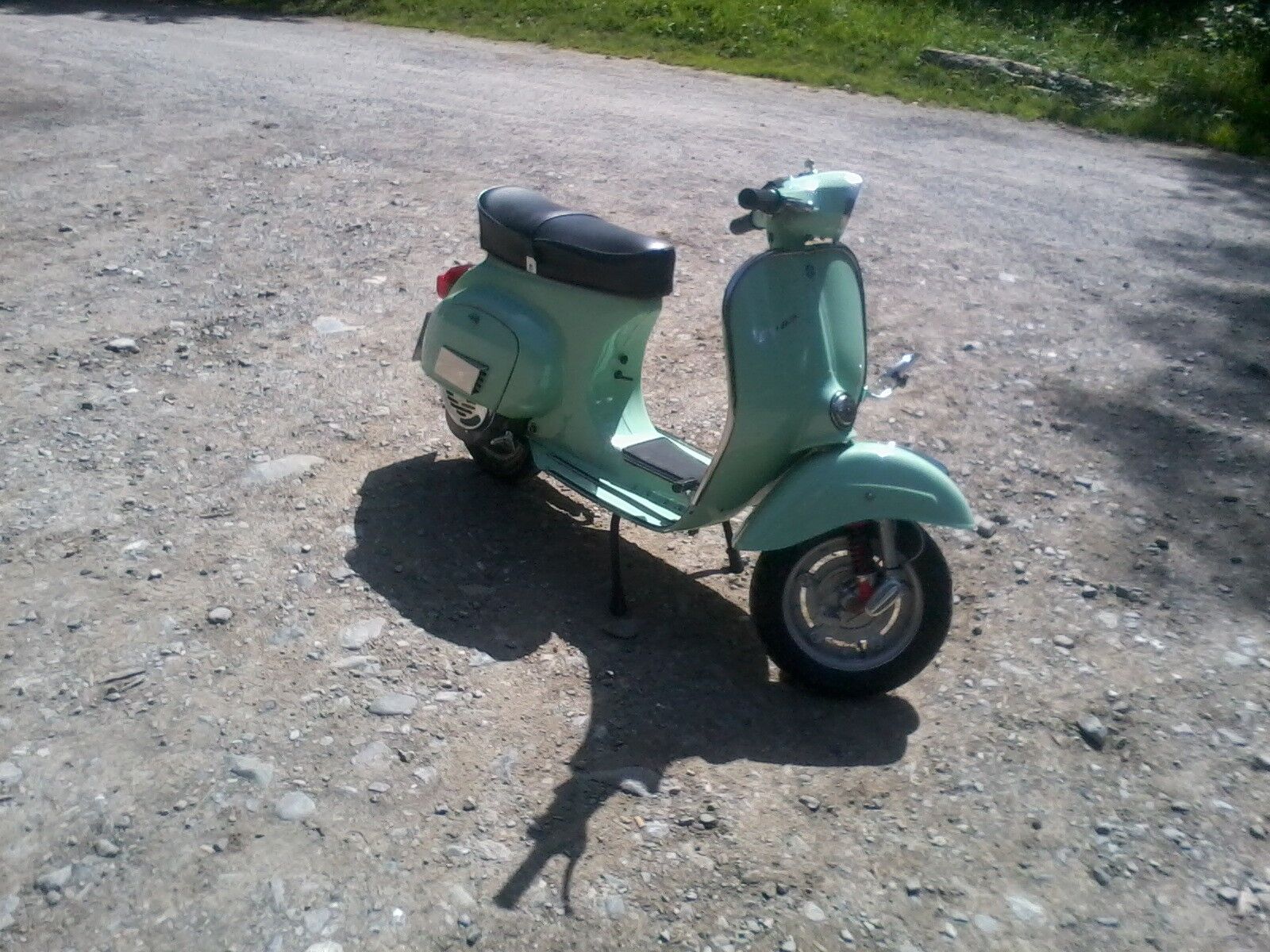

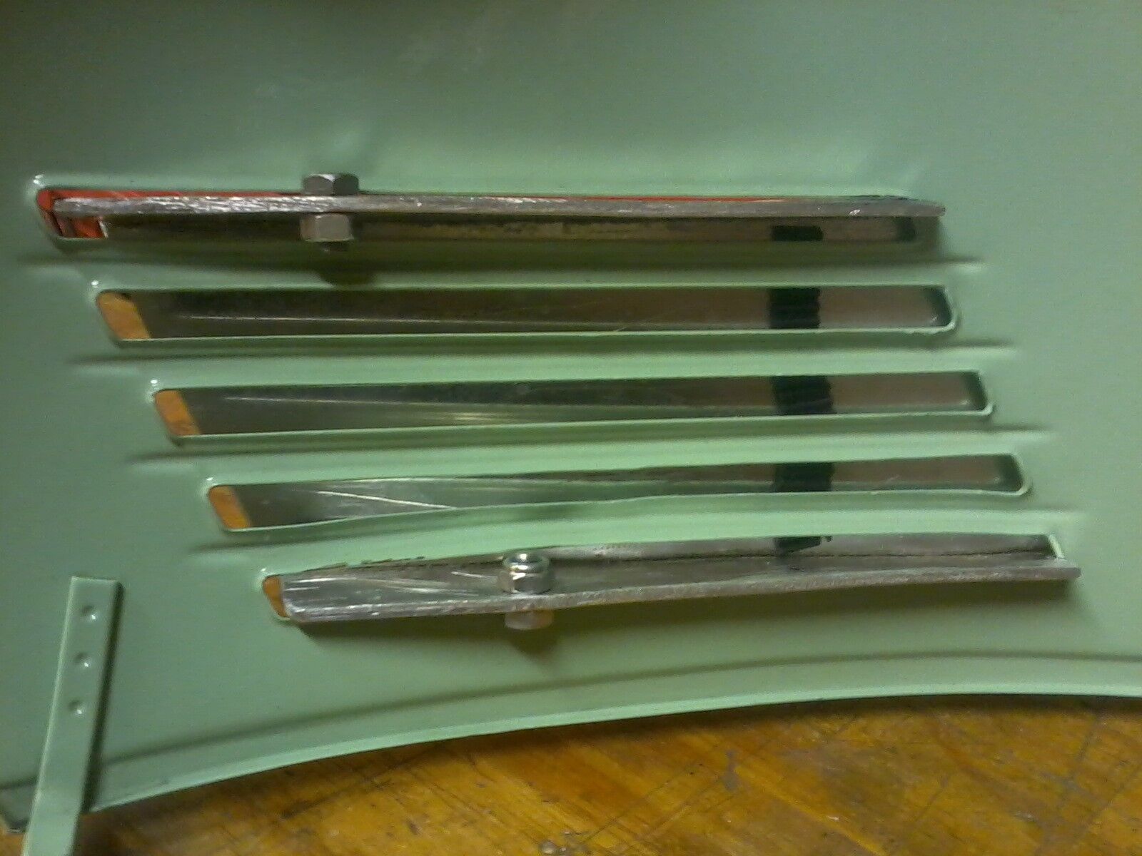

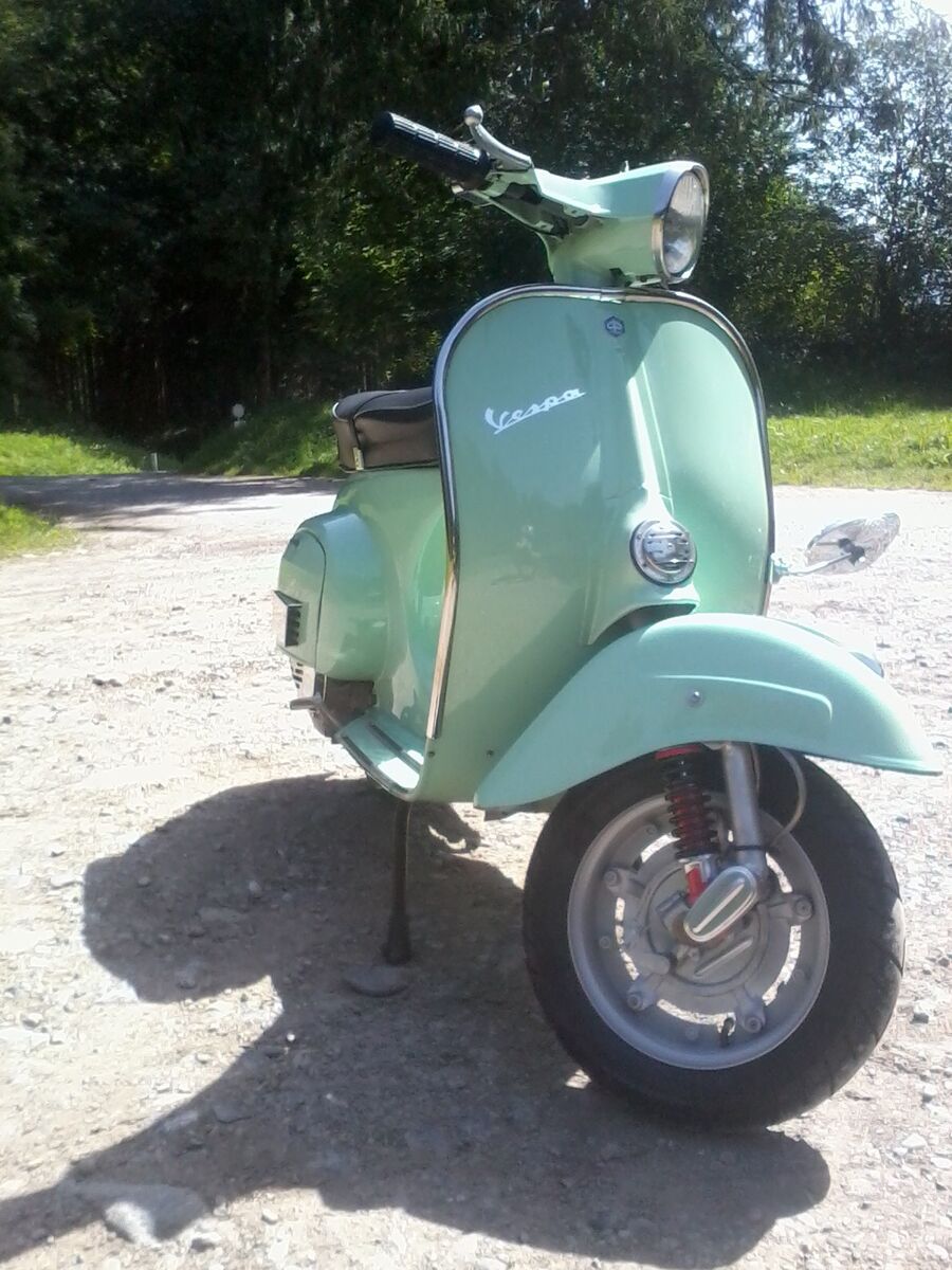

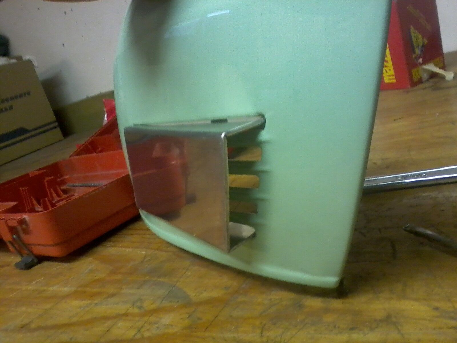

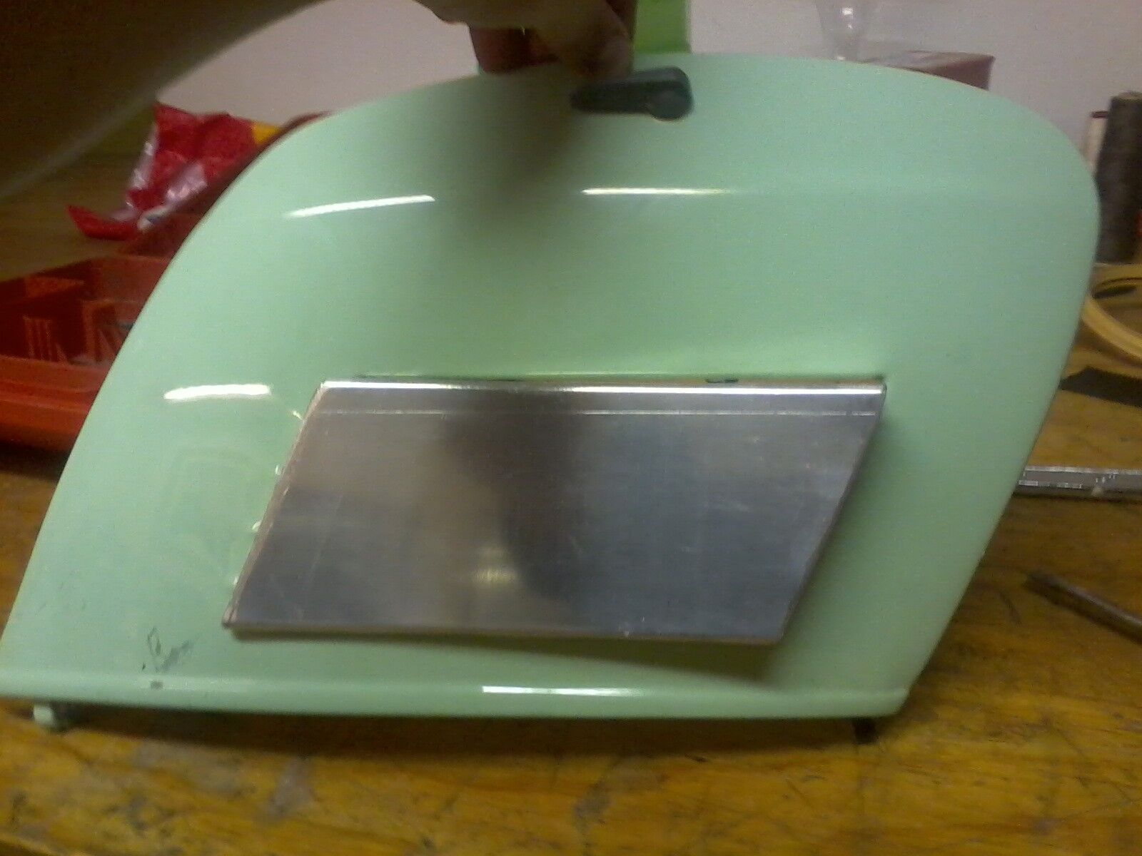

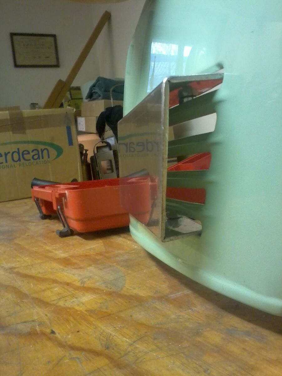

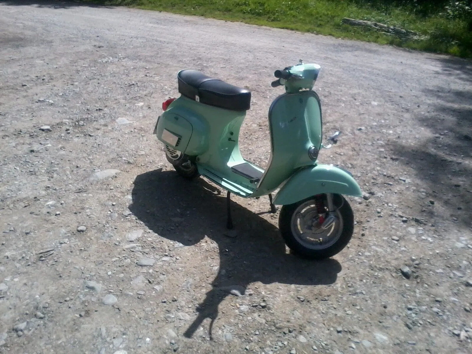

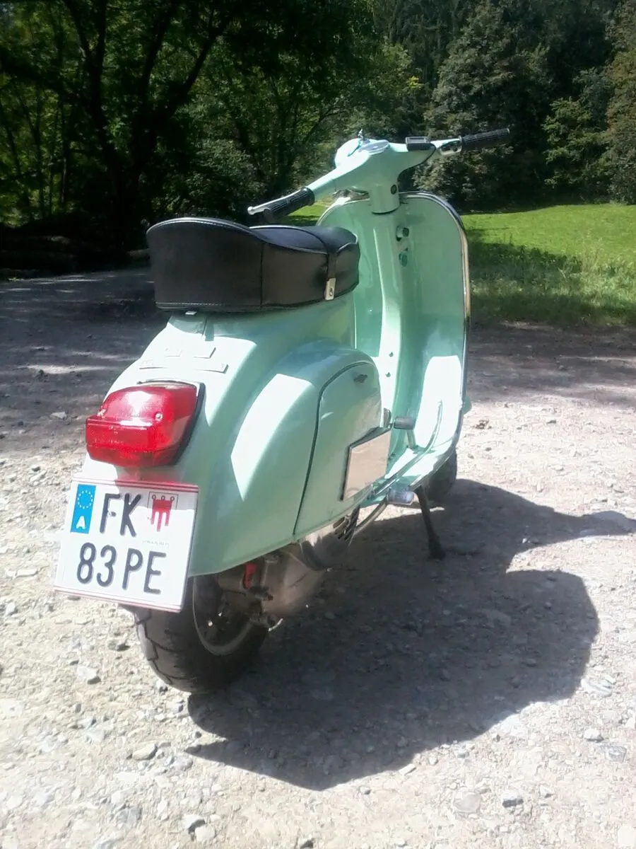

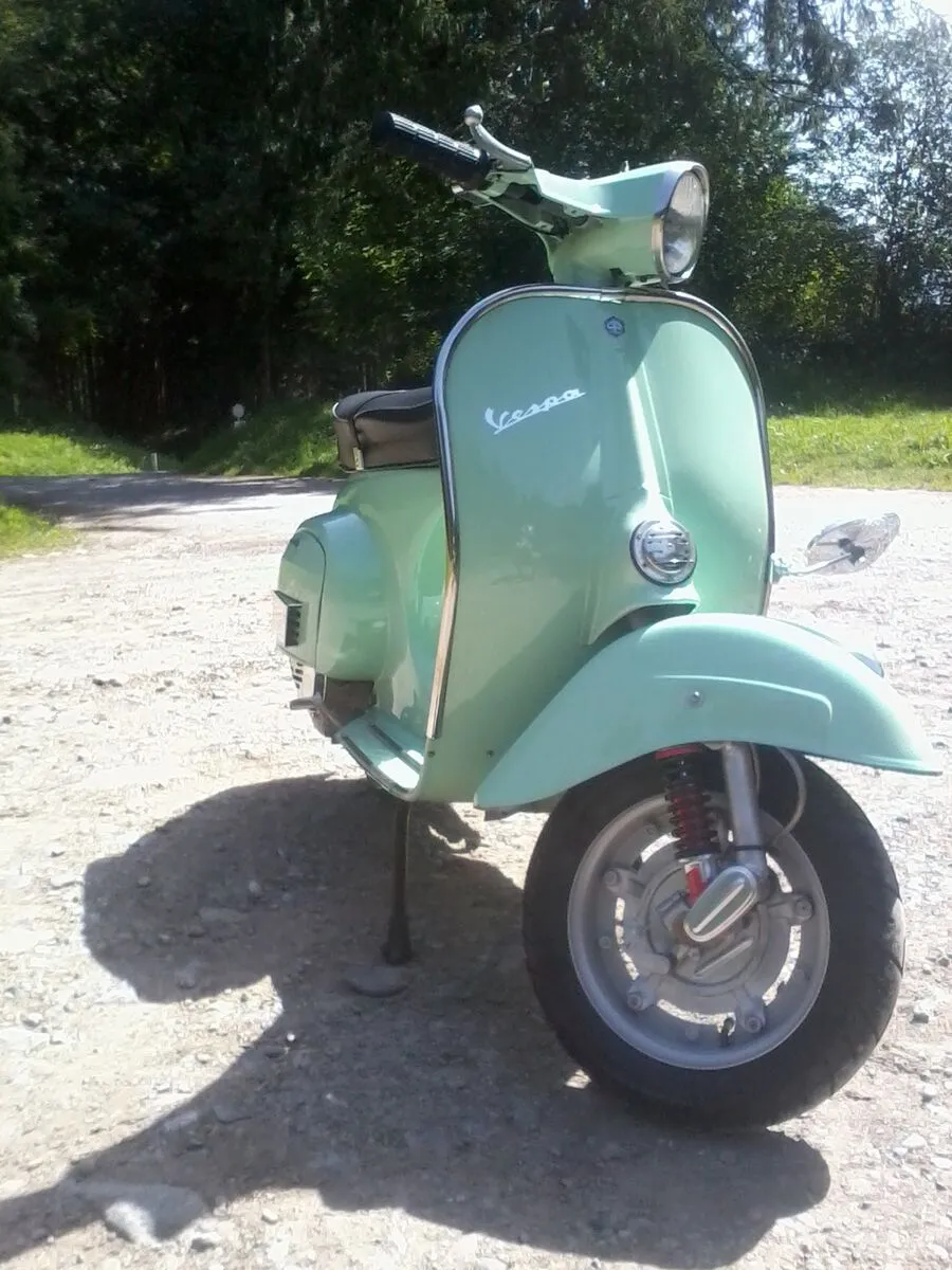

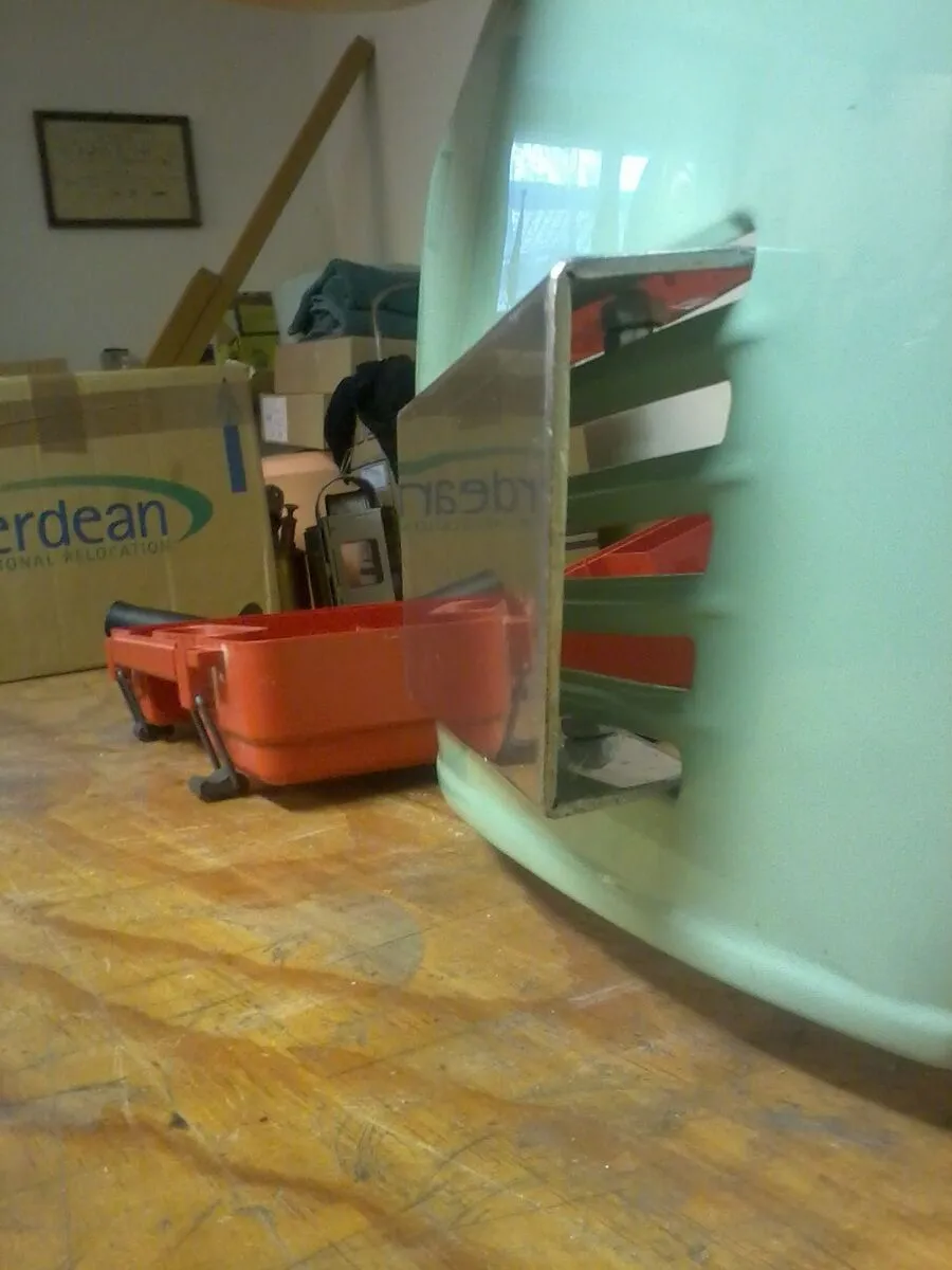

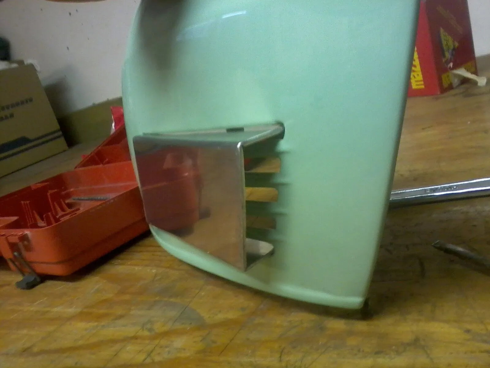

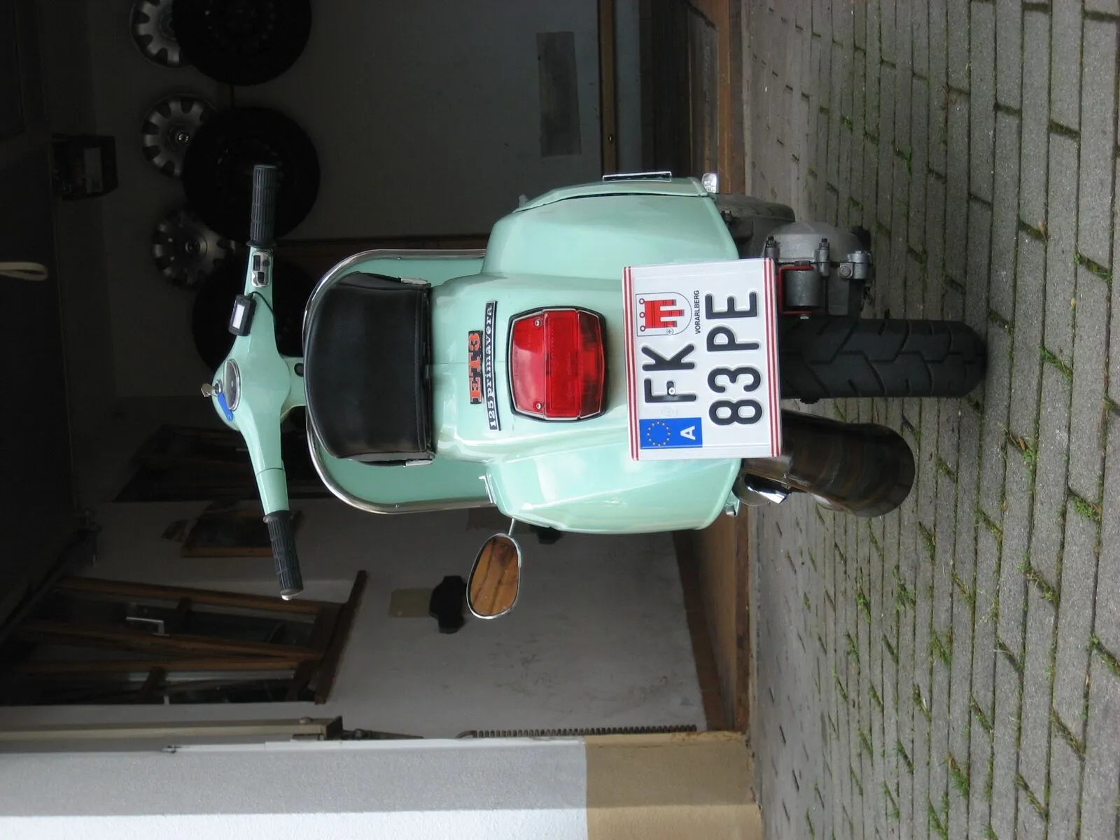

    So...bei mir gehts auch weiter! hehe-)
    Bin jetzt circa 3 Tankladungen mit diesem Setup gefahren und läuft zuverlässig und gut! nur die Feineinstellung fehlt noch aber wie aussieht hat meine helfende Hand Urlaub^^ egal
    Kupplung muss auch noch mit Federn verstärkt werden.

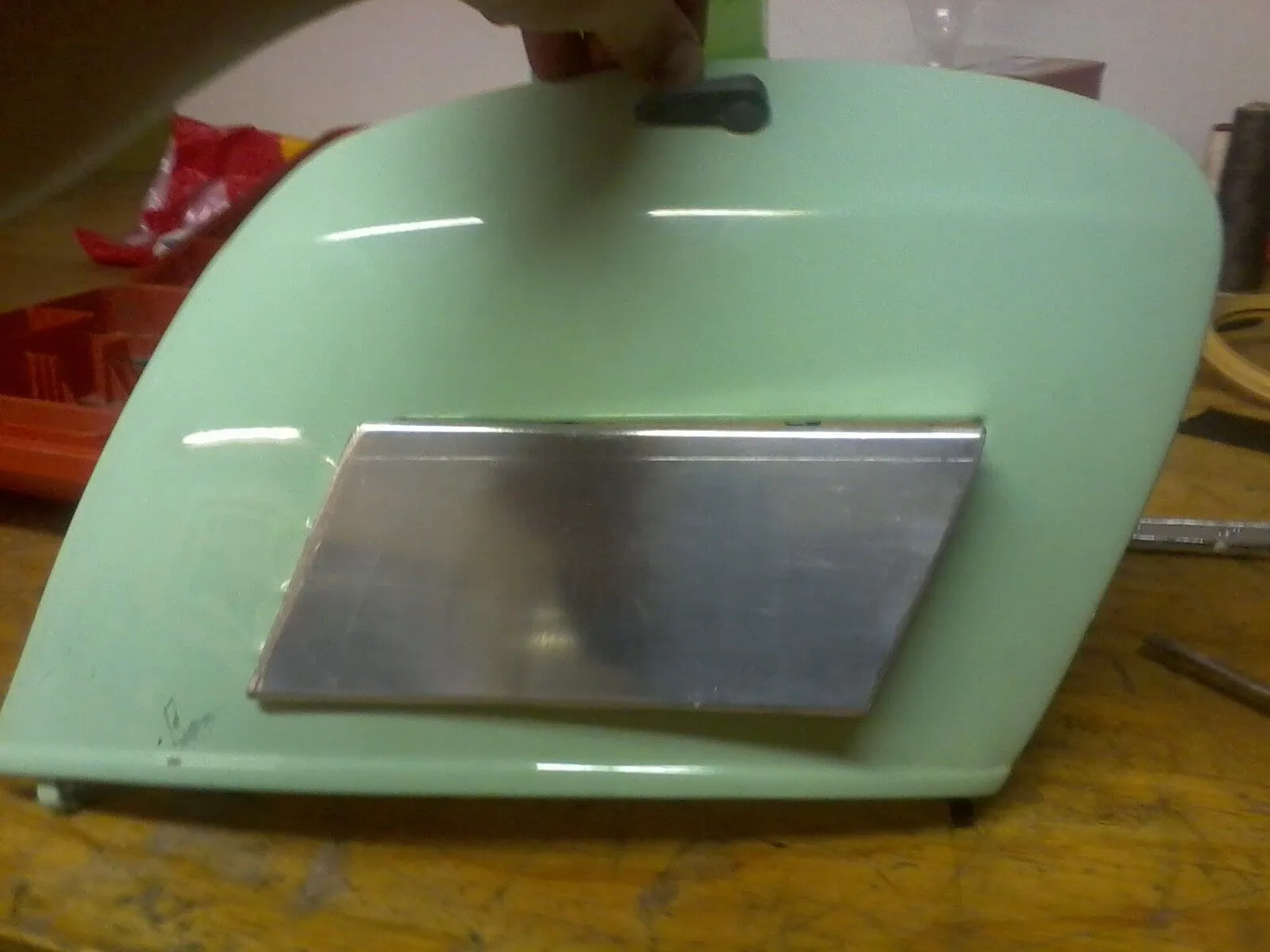

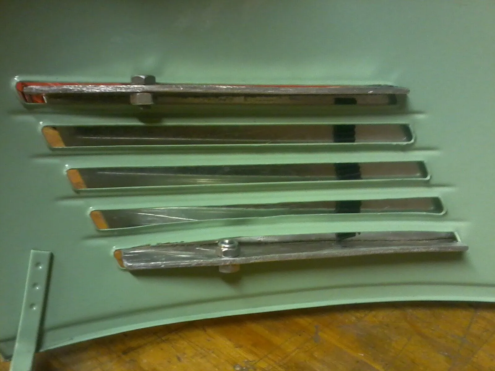

    Optisch hab ich eigentlich nicht verändert, nur hab ich mir mal aus einem Alu blech einen Lufthutzen gebogen! mir gefehlts! Hat ich bei meiner kleinen auch schon aber da war das ganze aus einer Kelogs schachtel^^ und nur drüber Lackiert klatschen-)
    Hier mal ein paar Bilder von heute bei der Ausfahrt!

    Bis auf Lufthutze und RülI ganz hübsch

    • August 27, 2011 at 12:37
    • #228
    naja meins kann ich wenigstens problemlos in 10 min weg nehmen wenn ich keinen bock mehr habe :-3
    Und jetzt weiter! War fleißig :+8
    Kupplungsfedern gewechselt von original auf XL da rutscht nichts mehr^^ ging überraschender weise sehr einfach! :-7
    bei der Gelegenheit hab ich gleich den Kulu-deckel mit einer neuen Dichtung versehen und Radnaben Antriebs Dichtung auch erneuert :thumbup: --> Keine SChweinerei mehr Juhu :+2

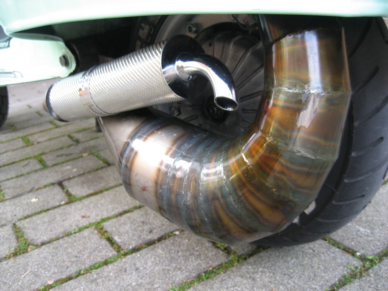

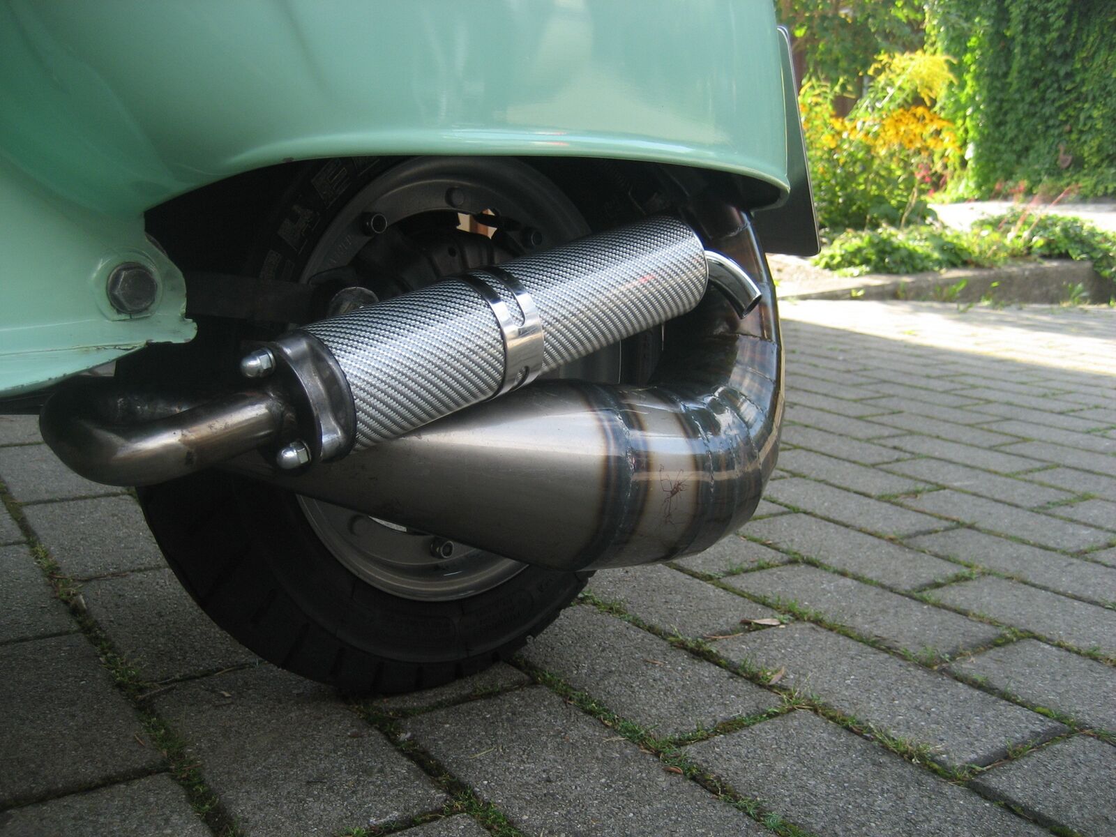

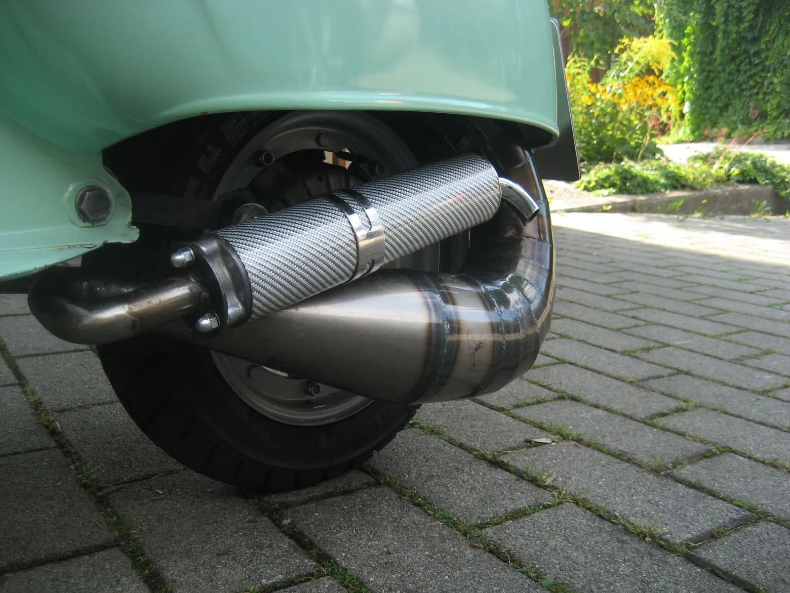

    An der Auspuff - front ging auch was weiter! Jetzt arbeitet ein Hugo(Franz D&F) sehr knapp unter der Karrose^^ kommt schon sehr früh in den Reso ab 3500 ist schon ordentlich Leistung anwesend...und dreht auch fast bis 10000 mit brauchbarer Leistung! Ich hab jetzt auch meinen 4-rten Gang wieder froehlich-) ohne den dritten ins Nirvana orgeln zu müssen!
    Stoßdämpfer hab ich um 3cm höher gelegt und ein bisschen härter gestellt und jetzt ist da auch genug platz auch mit Sozius-Dame hinten drauf ;)
    Gruß Bilder folgen noch

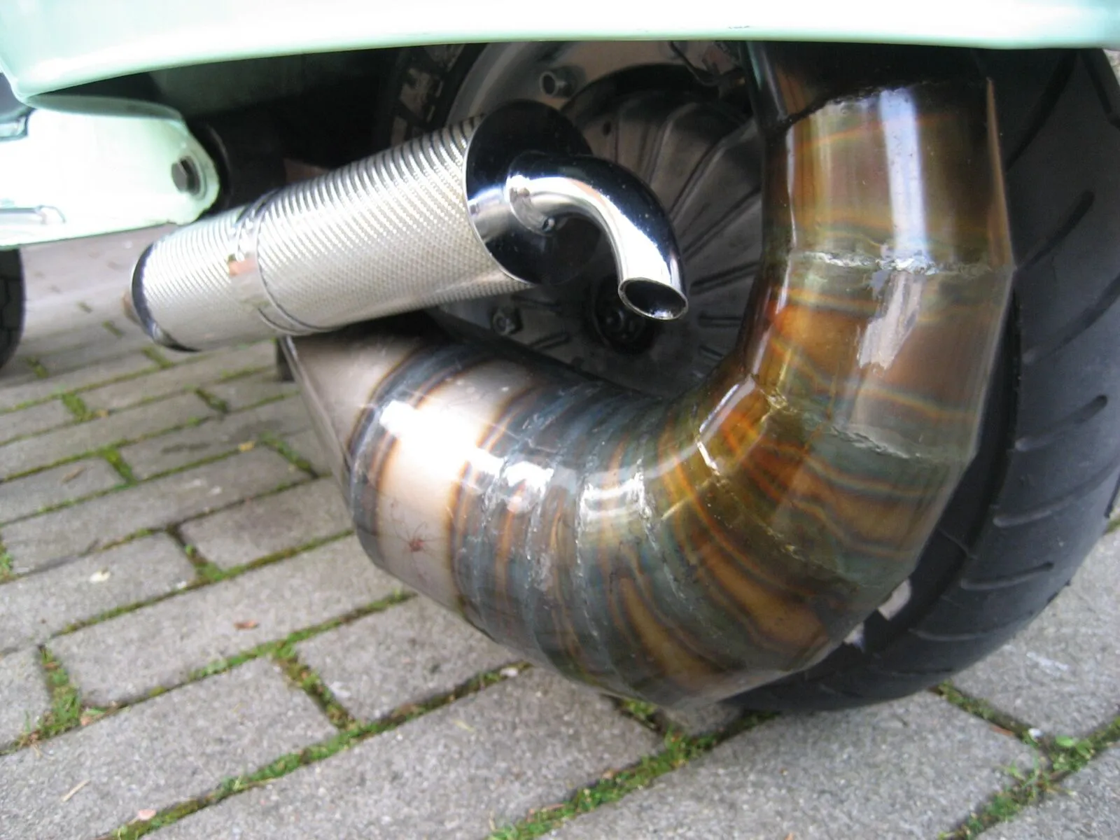

    Nen Bild vom Hugo wäre cool , wer hat dir den geschweisst ??
    ist laut L&S Drehfreudiger Auspuff speziell für Malossi 136 , ist schon was anderes wien Franz glaub ich
    Mir gefällt der Roller aber immer noch :thumbup: sehr schöne Farbe

    Hab ihn schon geschweißt bekommen! SCheint aber ziemlich schwer zu sein bis mann den ESD im richtigen Winkel Montiert hat ! Naja drehfreudig ja, aber im Gegensatz zu meinem Quartermile JL-Seigiorni D&F kommt der echt früh ausm Keller raus 2-)
    Danke ich, mach dann mal Bilder wenn das Wetter wieder mit spielt! Gestern 36° und heute 13° und und SChnee bis auf 2000m herunter :whistling:

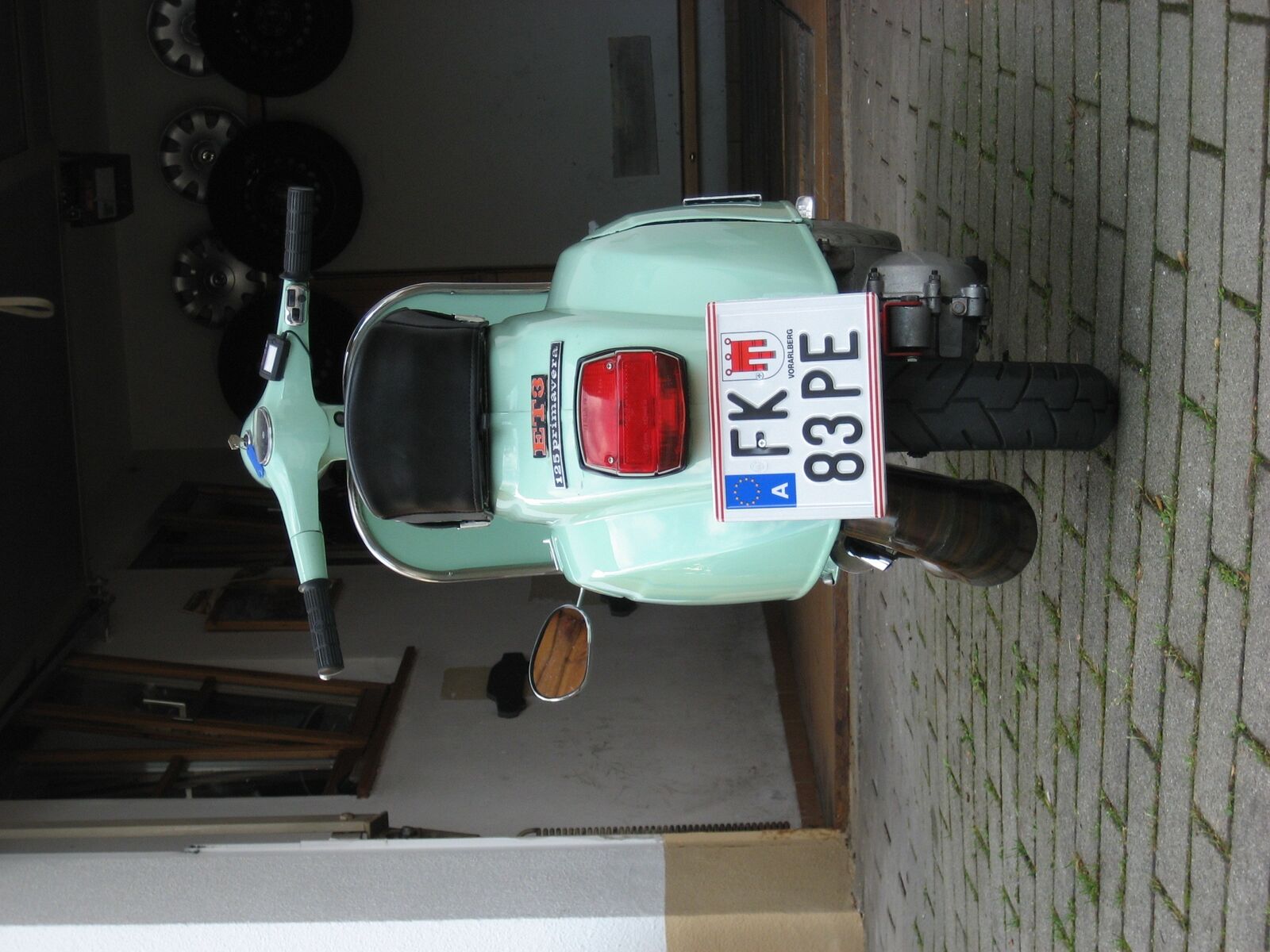

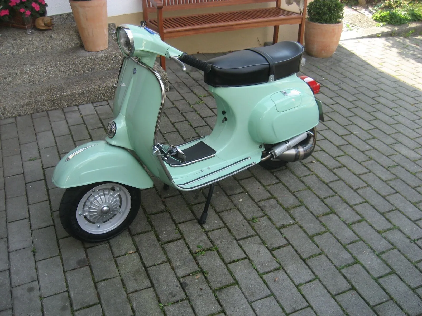

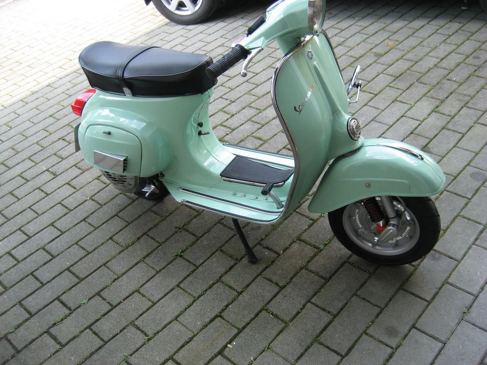

    Frisch geputzt und poliert! :+8

    mit was hast du den hugo behandelt??
  • Ugi the Vespaner
    1,450
    250
    Muntlix, Vlbg.
    125 Primavera 79'(M1l-09 Project)
    • August 30, 2011 at 11:42
    • #233
    vespafabi
    Ist ein Hitzebeständiger Klarlack...weiß leider nicht welche Marke das war sorry hält aber ziemlich gut bis jetzt ist noch nichts runter :love:
    Finde die Optik geil...so schöne Schweißnähte können sich auch sehen lassen :love:
    EDIT: Muss noch die Befestigung etwas anpassen dann geht noch was um ihn näher an das Rad ranzukriegen--> wegen dem platz zur Karosse!

    • August 30, 2011 at 18:40
    • #234
    Die Schweissnähte sehn echt gut aus , ist das erst mal das ich nen Hugo sehe ist ja nicht der gängiste Ludwig & Scherer Auspuff . Deswegen kann ich gar nicht sagen wie der Verlauf sonst ist wenn da der L&S Dämpfer drann ist.

    • August 30, 2011 at 18:53
    • #235
    Gefällt mir auch sehr gut!
    Bin schon ein bisschen gefahren und kann nur sagen ist echt schön zum fahren kommt so circa bei 4000rpm voll und dreht auch fast bis 10000 mit ordentlich Leistung! mal sehen wie ist wenn ich alles eingestellt habe! Normal geht der unter dem Beinschild nach vorne so wie der Simonini D&F oder Zirri!
    Curly geht halt nur wenn kein Gepäckfach vorhanden ist! wollte da nicht so viel Schneiden! hab mir schon in den Arsch gebissen als ich das Rahmenloch beschnibbln musste :-5
    EDIT: Also der ESD verschwindet fast komplett unter der Backe also da schaut nur noch das Endstück ein bisschen raus :-6

  • vespafabi
    born to drive twenty five
    5,145
    1,010
    • August 30, 2011 at 20:15
    • #237
    Zitat von Ugi the Vespaner
    vespafabi
    genau so geht's mir auch. die optik von gut gemachten schweißnähten ist einfach klasse. hält der lack bei dir auch am krümmer??
    ich werde das bei mir jetzt einfach auch testen und falls das zeug auf dauer doch nicht halten sollte wird kann ich immer noch pulvern...
    achja, der auspuff steht relativ stark nach rechts raus. sicher das der in kurven nicht aufhockt?? mir wäre das ja viel zu wenig schräglagenfreiheit.....
    Gruß Fabi

  • Ugi the Vespaner
    1,450
    250
    Muntlix, Vlbg.
    • August 31, 2011 at 11:40
    • #240
    vespafabi noch hält der Lack beim Krümmer! hoffe das bleibt noch lange so :-4
    Zur Schräglage kann ich nur sagen also ich war echt Überrascht also ich habe bis jetzt noch kein einziges mal gestreift und hab mich aber auch öfters voll reingekniet! Soweit bis mein S1 Michelin zum rutschen gekommen ist^^
    Loperamit,BIBBL der Auspuff ist ein Monster kann auch deftig brüllen aber er ist auch untertourig fein zum Fahren schätze auch das es noch leiser geht wenn ich den ESD nochmal Dämme! :whistling:
    Gruß ich mach mal ein Video von dem Monster im Standgas und bei Volllast! :-7
    EDIT: Ist als historisches Fahrzeug zugelassen dürfte nicht mal die Reifen wechselen, geschweige denn nur 60 Tage im Jahr fahren! :love: Aber mit dem großem Kennzeichen(Motorrad) geht das schon besser wie mit dem rotem (50ccm) 2-)
