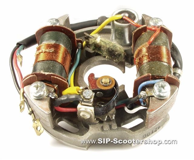

    bei meiner 50 n Spezial (V5B3T) BJ 79 sind nur 2 Spulen auf der Zündgrundplatte!!! Laut orig. Aufkleber an Licht vorne und Hinten entnehme ich, das meine Anlage mit 12 V läuft!!! Aber ist denn 12 V mir 2 Spulen möglich bzw. ist diese Zündgrundplatte trotz 2 Spulen effektiv??? Geht die Spannung dort schnell zu Grunde??? Kann ich feststellen, wieviel Volt die Spulen wirklich erzeugen (Problem: Vespa komplett zerlegt / Info wichtig für weitere Elektro - Entscheidungen) ??? Bitte gebt mir Tips, sitze nämlich zur Zeit auf dem Schlauch und meine Hauptfrage besteht dadrinne, ob es sich lohnt, ne neue Zündgrundplatte einzubauen, wenn ja, dann welche (will dann aber bei 12 V bleiben)????

    Also wenn deine Zündgrundplatte nur 2 Spulen hat, dann hast du auch nur 6 Volt.
    Das eröffnet dir mehrerer Möglichkeiten:
    1. Deine Birnen auf 6 Volt abzustimmen und die alte Zündung zu fahren.
    2. Deine Zündung auf 12 Volt umstellen, dazu brauchst du eine neue Zündgrundplatte und neues Polrad.
    3. Dir ne 3 Spulen Zündgrundplatte holen, bei der hast du eine Spannungsquelle mehr, kannst damit z.b. Vorder- und Rücklicht getrennt speisen.(hab letzens so nen Umbau gemacht)
    Der Vorteil von den 12 Volt Netzen liegt auf der Hand-mehr Spannung, und die Zündung erfolgt elektrisch nicht mechanisch, wie bei der 6 Volt.
    Deine Zündgrundplatte ist diese hier, oder?

    ja genau, so sieht das schicke Stück aus!! Hört sich denn ja nicht so gut an oder??? Zündgrundplatten lassen sich ja auch recht gut bezahlen!!! Gehört die Zündplatte denn eigentlich original zu meiner Vespa 50 N Spezial BJ 79 oder wurde da vom Vorbesitzer die Zündergrundplatte getauscht, und wenn ja, warum macht man sowas??? Habe halt eben Hinweise darauf, das ich eigentlich nen 12 V Netz habe!!!! Naja muss ich wohl so erst´mal akzeptieren:-((((( oder:-))))))))) Ist denn die Zündgrundplatte definitiv nur 6 V??? Im Seitenfach (linker Kotflügel) habe ich trotzdem nen Relais für ne 4 Blinkanlage und laut Schaltplänen für mein Modell mir 4 fach Blinkanlage habe alle Zündgrundplatten 3 Spulen!! Hilfe welcher Schaltplan ist denn nun für mich Hilfreich????

    Die mir bekannten Modelle die mit dieser Zündgrunplatte ausgestattet waren sind 2. Serie V50 und die 50 R. Wie die 12 V Aufkleber da auf deinen Scheinwerfer kommen, weiß ich auch nicht, mir ist aber noch keine 12 V 3 Spulen Zündung untergekommen. Aber man weiß ja nie.
    Sip sagt: VESPA 50 Special V5B1T '72-'75
    V5B3T '75-'83 Reinpassen tut sie also aber ob das original is kann dir wahrscheinlich nur die Rita sagen.
    Ich würds erst mal zusammenbauen und schauen wie es funktioniert, weil die Dinger ja auch nicht gerade billig sind.
    Ich tippe drauf, dass die mal getauscht wurde, weil die eine Spule sonst Vorder-/Rücklicht und 4 Binker versorgen müsste. Die andere ist ja für die Zündung.
    Wenn du die Blinker weglässt sollte es reichen. :D mit 6 Volt Birnen natürlich. Den Grund für den "Umbau" war wohl, dass die alte kaput und die da war ... kann ich aber auch nur raten. Sinn macht das nicht.

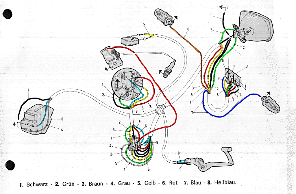

    Welchen Schaltplan meinst du denn?
    ESC # 582
  • dark_vespa
    muffi_darky
    28,720
    5,574
    Kleinblechverstümmler
    • May 13, 2008 at 02:37
    Hab hier noch einen der dir vielleicht weiter hilft, so muss das dann verkabelt sein, nur dass du im Kästchen Gelb(Blinker) und Hellblau(Licht) zusammenschließen müsstest, weil die ja von deiner 2. Spule versorgt werden:
