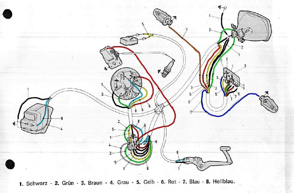

    ein Freund von mir( hier im Forum bekannt als restaurations) is die gleiche Zündgrundplatte mit nem 102er Satz gefahren, alt ist nicht gleich schlecht, und die Technik ist bei der 3 Spulen Zündung die gleiche, nur is die Lichtausbeute eben besser, weil man einen Spule für die Blinker und eine für Front / Rücklicht hat. Ich fahr nen 75er Malossi mit der 3 Spulen Zündgrundplatte und das funktioniert wunderbar, wenns richtig eingestellt ist. Du müsstest halt deinen Blinker und deinen Lichtkreislauf parallel auf die 2. Spule schalten.

    Benutze dann sowieso nur noch Lenkerendenblinker ( 2x vorne). Hinten kommt kein Blinker mehr dran!!! Kommt die eine Spule denn mit Vorde- Rücklicht und zwei Blinkern zu recht???
    Woher nehme ich denn dafür nen Schaltplan??? Gibt es in so einen 2 Spulen Fall auch nen Schaltplan?????

    Da musste mal die Elektrik Freaks im Elektrik Bereich fragen, der Kasanova oder die Rita kennen sich da aus, kann mir vorstellen, dass du dein Relais tauschen musst und dass dann beim Blinken dein Vorder- und Rücklicht stark an Leistung verlieren, aber gehen sollte das prinzipiell schon.

    Welchen Schaltplan meinst du denn?

    Hab hier noch einen der dir vielleicht weiter hilft, so muss das dann verkabelt sein, nur dass du im Kästchen Gelb(Blinker) und Hellblau(Licht) zusammenschließen müsstest, weil die ja von deiner 2. Spule versorgt werden:
