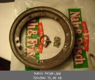

    Bräuchte mal ne Meinung zur Lackierung von Felgen....
    Die Felgen an meiner Vespa 50 (Baujahr 71) sind ein wenig runter und rostig... Hat jemand Erfahrungen mit der Aufarbeitung und kann da ein paar Tipps geben ???
    Was ist sinvoller und besser? Pulverbeschichten oder einfach Lackieren (mit was ist am besten?) oder neue Felgen erwerben.
    Kann mir jemand Tipps zu den besten zu verwendenen Materialen geben...
    Besten dank und guten Gruß

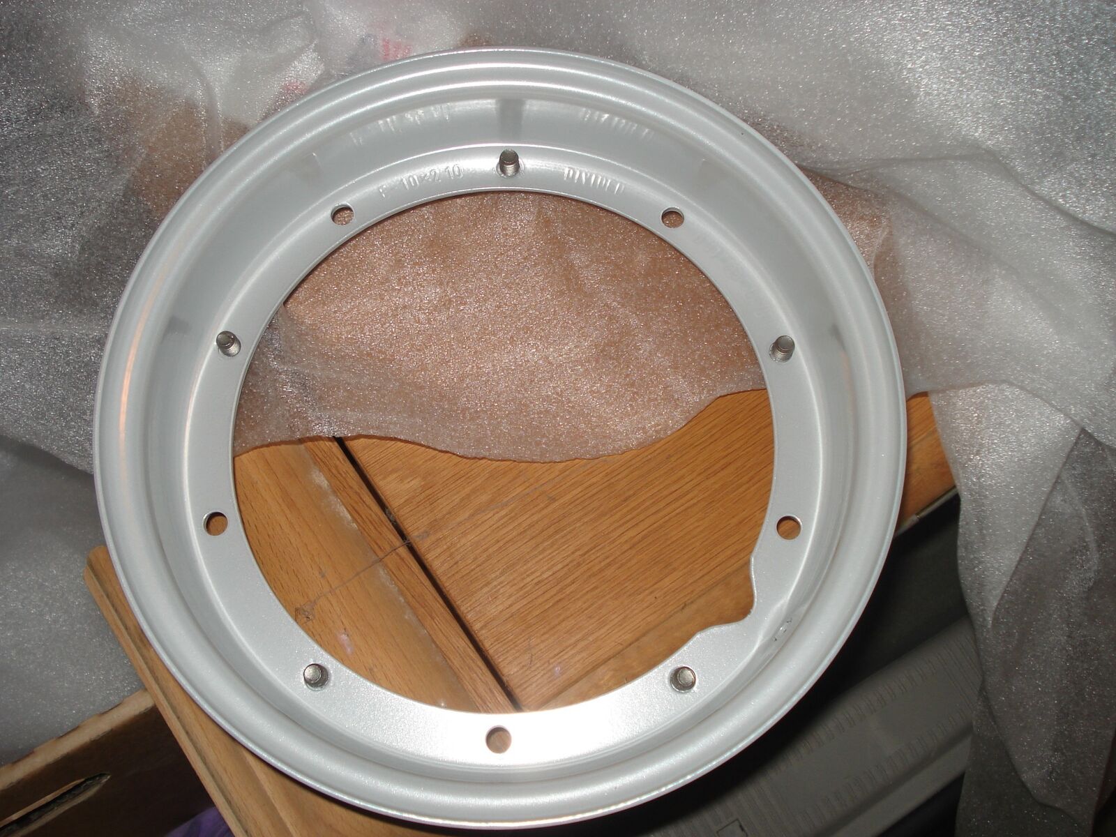

    Ich hab meine zerlegt, grob gereinigt, Rost abgeschliffen mit grobem Schleifpapier, dann nochmal mit feinerem Schleifpapier drüber, dann einmal grundiert, Grundierung mit Nassschleifpapier geglättet, nochmal grundiert, zweimal lackiert und zweimal Klarlack.
    Hält seit nem halben Jahr und sieht super aus.
    Ich persönlich hab mich für ein glänzendes Schwarz entschieden, passt einfach am Besten zur Gesamtoptik meiner Vespe.

    Ich würde auch die Sandstrahlvariante bevorzugen. Vorausgesetzt Du hast irgendwo in der Nähe einen Betrieb, wo Du eine kleine Sandstrahlkabine mieten kannst. Kostet bei mir in München 30 Euro plus Steuer die Stunde. Und in einer Stunde kann man sehr viel in einer 1x1m Kabine strahlen (fast alles bis auf Rahmen).
    Danach nicht allzulange warten um den Korrosionsschutz aufzubringen. Pulvern ist in der Regel die langfristigere Lsg. aber auch teuerer. Habe meine mit Grundierung und Weißaluminium (Farbnummer RAL 9006) lackiert. Kommt dem Original verdammt nahe und ist bei Mehrschichtauftrag auch längerfristig haltbar.
