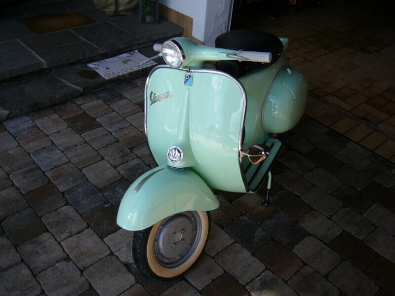

    Hallo du hast eine VNA Bj.57 oder 58 erste Serie ohne Tacho. Mein TÜV laesst es seit Jahren durchgehen er drueckt halt ein Auge zu. Zur Not Fahradtacho montieren beim TÜV und dann wieder wegmachen. Habe in meine VNA einen PX125 Motor eingebaut kein Problem auch nicht vom TÜV.

    sehr schön deien VNA!
    Hast du deine auf 10zoll bereifung umgebaut?
    War die Hupe bei dir original, du hast die muschelform.
    Bei mir anderes?!
    Waren bei deinem Umbau auf den PX Motor irgendwelche Anpassungen am Fahrwerk / Rahmen notwendig?
    Oder Plug and Play?
    grüße

    Am Rahmen sind keinerlei Anpassungen nötig, um einen PX Motor in einer VNA zu montieren.
    Du müsstest dich nur entscheiden, ob du 8 oder 10" fahren willst. Entweder muss der PX Motor auf 8" umgebaut werden (Klick) oder die Gabel auf 10".
