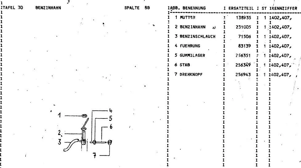

    bei meiner PK50XL2 ist ein nicht originaler Benzinhahnhebel verbau, welcher auch nicht opitimal passt. Daher wollte ich den originalen Hebel verbauen.
    Gefunden habe ich nun des folgende Ersatzteil:
    So weit so gut. Allerdings kann ich nirgendwo die passende Welle dazu finden, welche ich dann am Benzinhahn festmachen kann. Wie schaut die aus und wo bekomme ich diese her?
    Vielen Dank im voraus!
    Dirk
    • October 13, 2010 at 14:55
    Du brauchst die folgenden Teile: 4 Führung, 5 Gumilager, 6 Stab und 7 Drehknopf, den Du ja schon gefunden hast. wegen den anderen Teilen solltest Du einen Piaggio-Service kontaktieren.

    Nein, Dikky meint die Verbindungswelle zwischen dem Drehknopf und dem Benzinhahn, eben Nr. 6 auf kasonovas Grafik, ggf. zzgl. 4 und 5.

    danke für die Antworten! Ich war beim Vespahändler. Den Drehknopf gibt es noch, aber die Achse ist leider nicht mehr lieferbar.
    Ich habe ja einen funktionierenden Hebel, aber der ist halt nicht original. Ich werde im "Suche" Bereich mal eine Anfrage starten.
