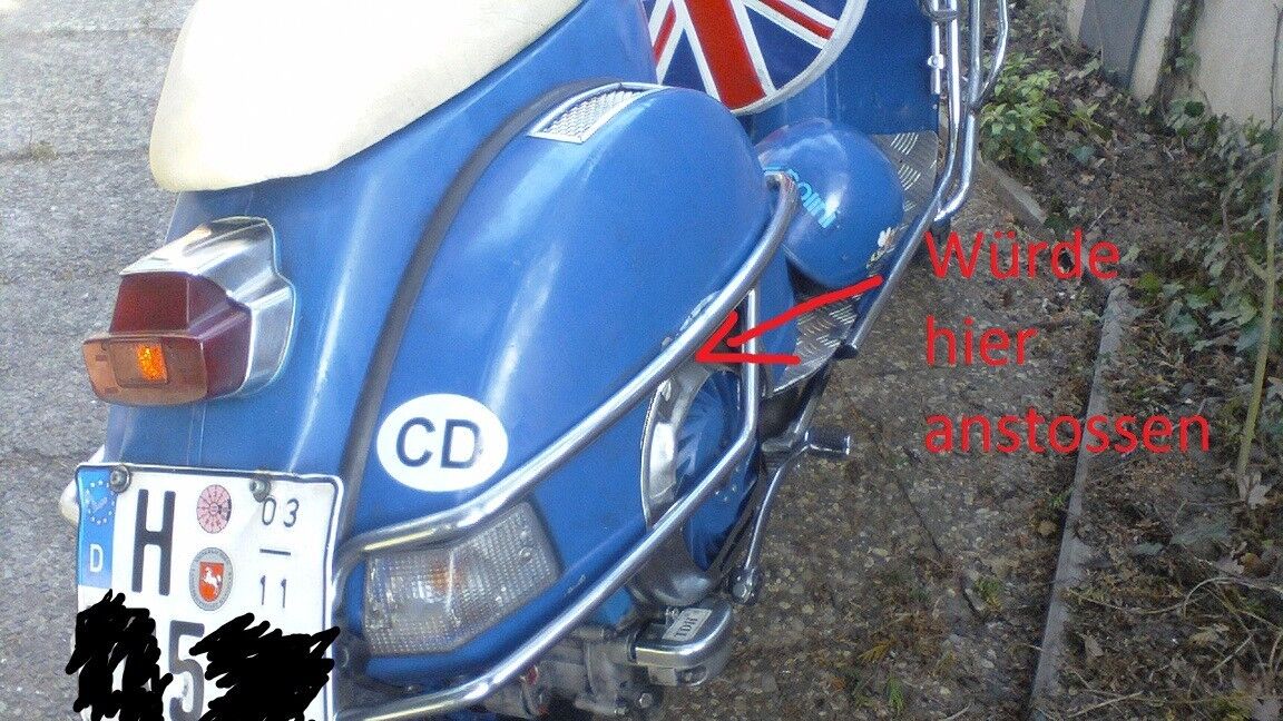

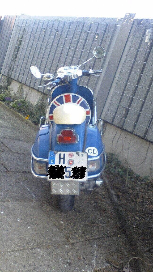

    • March 23, 2011 at 15:28
    Hier mal mit Bildern
      • 176.73 kB
      • 648 × 1,152
      • 335
      • 188.58 kB
      • 1,152 × 648
      • 273

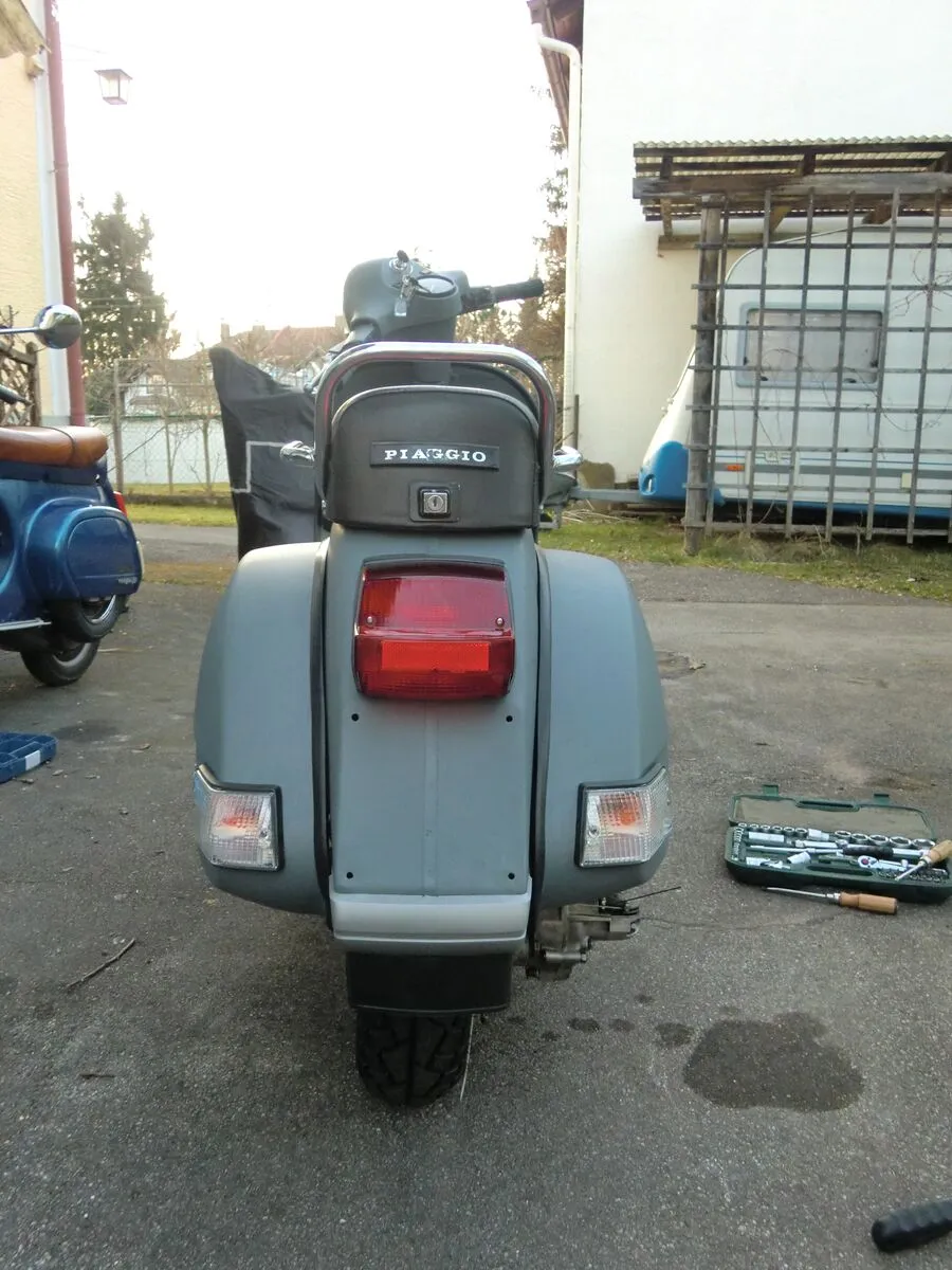

    Hab jetzt mal den richtigen luftdruck drauf und nochmal geprüft.
    Ist immer noch ca. 1 cm nach links versetzt.
    Wenn sich jemand draufsetzt wirds besser.
    Man kann aber auch die vespa wenn man sie nach links drückt in die richtige posit ion bringen.
    Sie wabbelt auch so leicht mitm arsch.
    Daher denke ich dass es die silent gummis sind.

    • March 23, 2011 at 22:09
    Himmel!!!
    Is ja gut!
    Habs ja nicht gekauft!
    Über schlechte Verarbeitung meckern aber ne Vespa fahren, Ihr Affen!
    Ich möchte eine Aussage, wieso mein fucking Reifen zu weit links sitzt!
    Ob Ihr Erfahrungen damit habt, dass es der Silentgummi sei könnte.
    Das das Sip Teil nicht der Burner ist weis ich auch, aber es bleibt erstmal drin bis wieder genug Kohle vorhanden ist.
    Verstanden?
    So, und nun freu ich mich über konstruktive Erfahrungen der Breitreifenfahrer, die evtl. Wissenworan das liegen kann.

    • March 25, 2011 at 15:03
    Das mein Rad schief steht liegt eindeutig an defekten und ausgenudelten Traversen Silentgummis.
    Ich kann die Vespa im Stand mit dem Arsch nach links drücken. Dabei kommt das Hinterrad aus der Schräge raus und steht dann auch mittig im Radkasten.
    Ich werde nun die Silentgummis tauschen und dann wieder berichten.
    Das SIP Kit werde ich aber erstmal trotzdem fahren und beobachten, ob es denn wirklich so wild ist und dann ggf gegen das S&S tauschen, wenn wieder Geld vorhanden ist.
