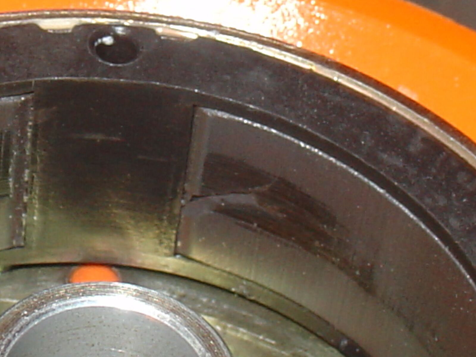

    So Vtronic angeschlossen und auch die ersten Meter gefahren.Standgas 23° 3/4 Gas 17° Vollgas keine Markierung mehr da.
    Auf die Straße und mal ne Runde gefahren,giftiger in der Beschleunigung ist se auf alle Fälle obs jetzt am leichteren Lüra liegt?
    Mal Vollgas-nicht erreicht ging einfach aus.Die wildesten Gedanken durchzucken mich-vom Loch im Kolben bis zur Zerlegung der Tronic.
    Versuche den Hobel mittels Kicker zum laufen zu bringen endeten mit Fehlzündungen-AHA Scheiß Tronic-mal am Lüfterrad gedreht-fest-Scheiße.
    Mal so locker 2KM nach Hause geschoben,hab ich schon erwähnt das ich nen Drop drauf hab.mal schnell das Lüra runter und siehe da hat es mir doch tatsächlich den Halbmondkeil abgeschert,trotz einschleifen mit Ventilsitzpaste,da hab ich wohl nicht genug geschliffen,auch der Konus oben am Polrad wurde um nen mm erweitert,na ja sehen wir mal.

    • October 18, 2010 at 17:07
    Ach Mist.
    Hätte ich dir erzählen sollen. Ist mir auch passiert. Dann mit Ventileinschleiffpaste die ganze Geschichte neu ein geschliffen.
    Was mir auch geholfen hat. Man kann mit dem kleinen Hebel von dem Vespatronicschlüssel, nicht gerade alleine arbeiten. Ich habe mir eine Verlängerung drauf gemacht. So das sich die Verlängerung, gegen den Boden verkeilt.
    Und man dann ohne Probleme die 65 Nm drauf bekommt.
    Ein Staubsaugerrohr soll da auf Anhieb passen. Oder einfach den Hebel mit einem Kantholz verlängern.

    Och die 65 NM hab ich im Handgelenk,ned tragisch.Wohl aber das mir bei der Aktion einer der Magnete gebrochen ist,schöne Scheiße.Werd aber mal so weiterfahren.Eventuell mit nem Kleber versiegeln.Wird schon heben :D Wenn es mir die Welle schrottet hab ich endlich nen Grund mir ne andere Welle zu hohlen :D

  • Vespa-Chirurg
    Die Sichel der Gerechtig
    8,117
    1,560
    Schleswig Holstein
    • October 18, 2010 at 19:20
    Oh Mann. Und ich vertraue immer irgend welchen Messinstrumenten........Ich traue mir das nicht zu.....
    Versiegeln mit einem Kleber? Ok, warum nicht.....Kann klappen...
    Allgemeines. Die Vespatronic ist bei mir eine Kompnente die ich nicht mehr missen will. Man hat unten rum mehr Druck und das behaupte ich als Malle Pilot. Und oben rum läuft alles einfach leichter ab....
