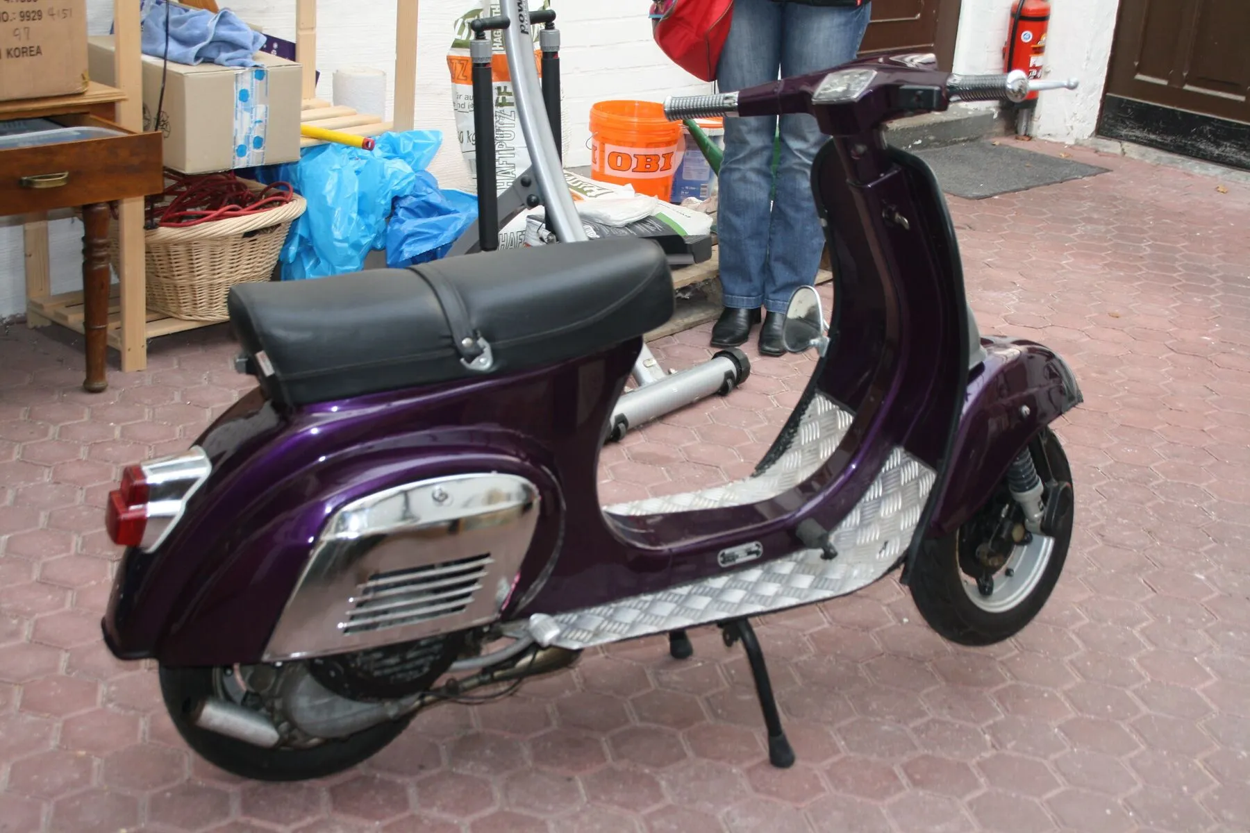

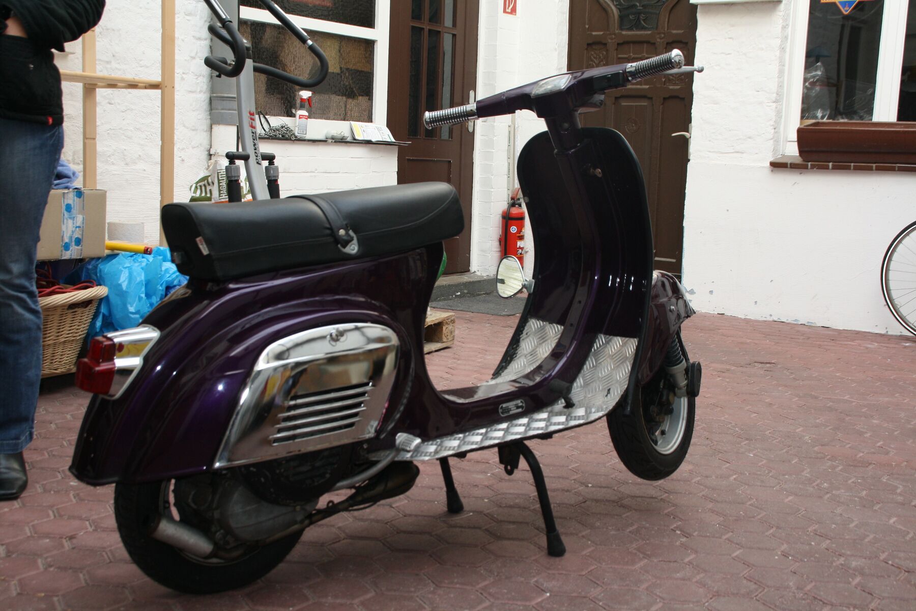

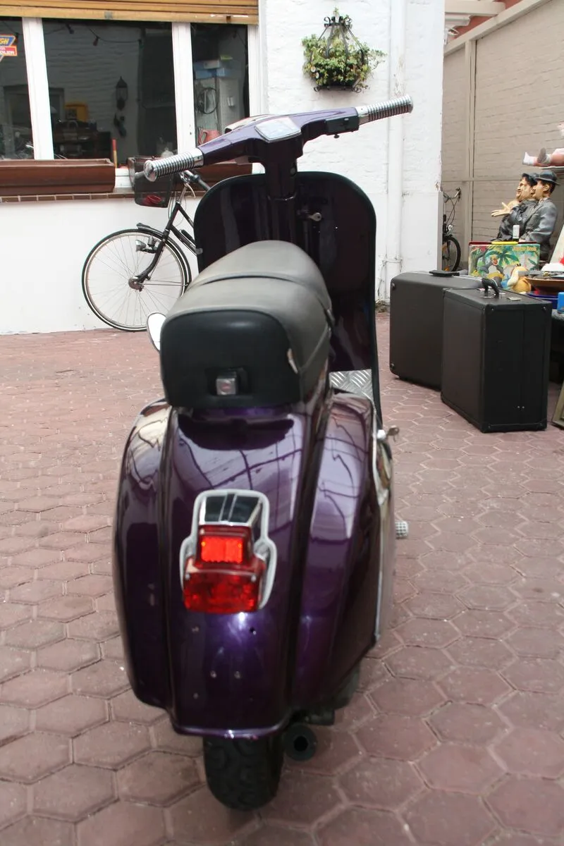

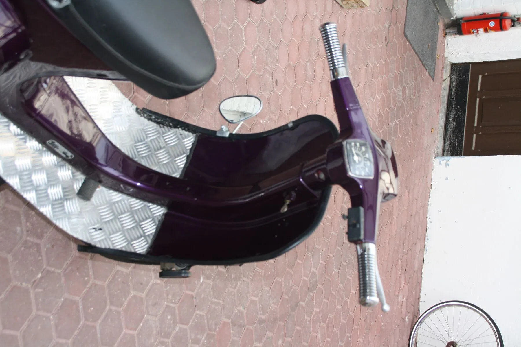

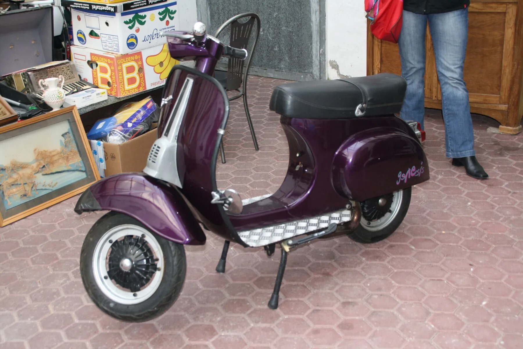

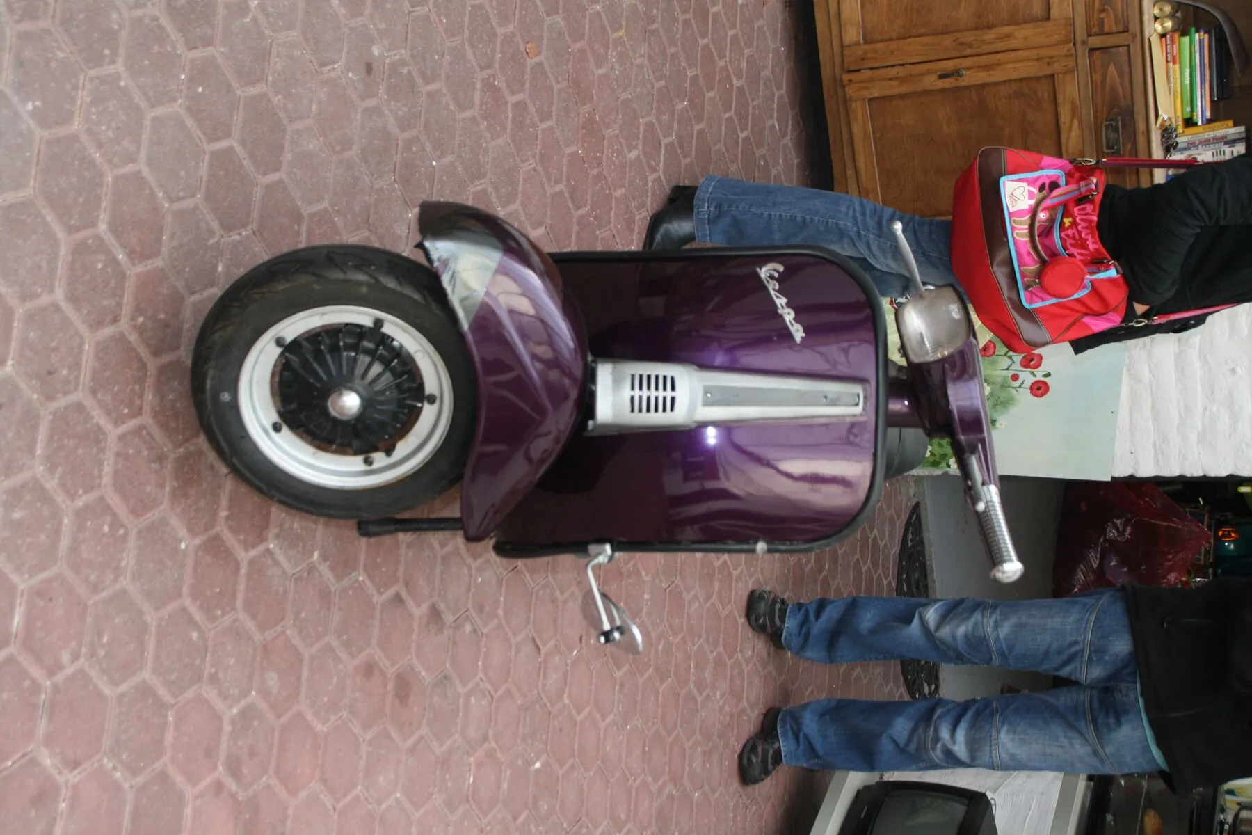

    Hier nun die Bilder
    Es handelt sich um eine 50 N von 1973 !!!! 3 Vorbesitzer !!!!
    Farbe Genesis "lila" Metallic mit 75 ccm , Polini Auspuff, & Riffelblech* (Nicht ganz mein Fall aber ist leider schon drauf)
    Der Vorbesitzer hat es gut gemeint und den ganzen Roller in Schwarzer (würde sagen Sickaflex) Masse eingehüllt. :-5
    Quasi alle Kanten wo Wasser rein laufen könnte wurden damit abgedichtet. Das Zeug kommt als erstes mal runter !!!!! :-4
    Ansonsten ein sehr anständiger Roller ohne nennenswerten Rost (Unterboden,Tunnel usw)
    Gekostet hat der Roller 1200 Euro !!!!! Hoffe das der Preis i.O ist

    Riffelblech muss defintiv weg.. mach dich mal schlau ob du sikaflex rückstandsfrei ohne lackablösung abbekommst..habe da meine Zweifel..
    Ich auch, wird nicht klappen. Entweder mechanisch mit Klinge ablösen (Lack nimmt bestimmt Schaden) oder es dabe belassen und
    versuchen mit Hohlraumversiegelung trotzdem noch zusätlich in die Ritzen zu kommen...
    • October 23, 2010 at 21:30
    Uh, scheinbar ein originaler Aufkleber der VW Genesis Sondermodelle aus den frühen 90ern auf der Backe. Nicht aufgeklebt würde der heute richtig Kohle bringen. :rolleyes:
    Der VW Farbcode für das Genesis-Lila lautet LC4U - falls du den Kotflügel nachlackieren möchtest.
    Also das hätte ich jetzt nicht gedacht. Man lernt ja nie aus.........
    Das mit der schwarzen Maße ist ein Thema für sich.Im bereich des Riffel.... ist das bestimmt nicht so einfach.Das Zeug unter dem Schlitzrohr ist da schon wesentlich weicher.Das hab ich mit dem Daumen(ein wenig rubbeln) ganz gut ab bekommen.
    Wird wahrscheinlich ne Wochenendarbeit mit viel flucherei werden.Werde darüber berichten.

    • October 25, 2010 at 13:53
    probier es mal mit lampenöl am besten eins ohne duftstoff
    ist das beste für den lack wenn man etwas lösen möchte
    teillackieren ist prinzipiel möglich solange es kein effekt lack ist wie perlmut
    wenn es aber um den kotflügel geht ist komplett lackieren einfacher als teillackieren
