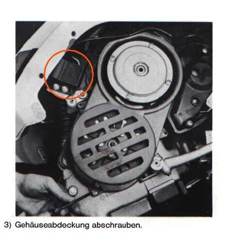

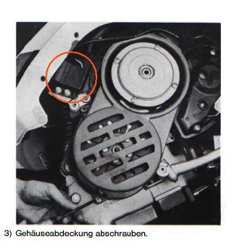

    Hi, es geht nicht um die Dicke des Riemens, sondern um die Breite (oben). Der Riemen unterliegt natürlich einem Verschleiß, wieviel hat der Roller denn gelaufen? und noch was ist dieses Teil bei Dir verbaut (CDI) Zündkabel kommt daraus.

  • stefane_stefane
    20
    pk 50 xl automatic + Cosa 200
    • May 14, 2008 at 21:39
    Also den Auspuff wollte ich schon mal abmachen - wie kommt man da am besten bei? Aufbocken? seitlich?
    Danke,
    Stefan
    p.s.: so eine CDI ist mir nicht erinnerlich, sieht bei mir etwas anders aus als bei Klaus.
    • May 15, 2008 at 08:12
    Hi, bist Du Politiker? das ist ne klasse Aussage, "sieht etwas ander aus". Wie anders ist das Teil bei Dir blau? oder anders geformt? oder kommt das Zündkabel dierekt aus dem Motor? Dann hättest Du einen Roller mit "innen liegender Zündspüle und mit KONTAKTEN" die könnten dann die Ursache deiner Probleme sein. Schreib mal die Typnummer und die Motornummer.
    klaus
