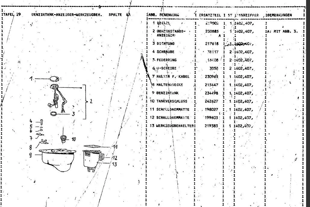

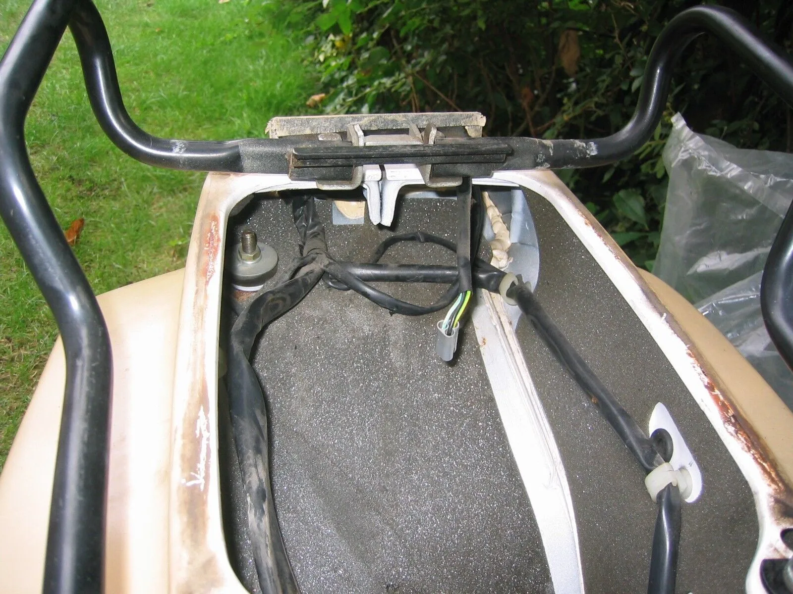

    Zwei Bilder, auf der Teileliste sind alle Sachen aufgeführt, auf dem Bild kannst Du, zwischen Gepäckträgerrohren den Verschluss erkennen. Wenn Du einen Gepäckträger verbaust achte darauf das die hinteren Gummifüße der Bank auf dem Tank aufliegen und nicht auf dem Querbügel des Gepäckträgers. Denn dann kommen die vorderen Gummipuffer nicht mehr auf den Tank und die Sitzgank biegt sich durch. Dadurch reißt die Platikumrandung unter der Sitzbank.

    War bei mir auch so. Hab ne Gepäckträger montiert und die Füßle hingen in der Luft. Da es nur knapp 2cm waren und die Gummis lang genug, hab ich aus sehr festen Moosgummi was geschnippelt.
    Auf deinem Bild ist auch der Raum unterm Tank ausgegleitet. Bei mir nur der Vergaserraum. Bringt das was?
    • October 23, 2010 at 08:55
    Ja bringt was, die Vespa wird deutlich leiser, weil die Resonanz der Bleche weg ist. Das war aber werksseitig schon so.
