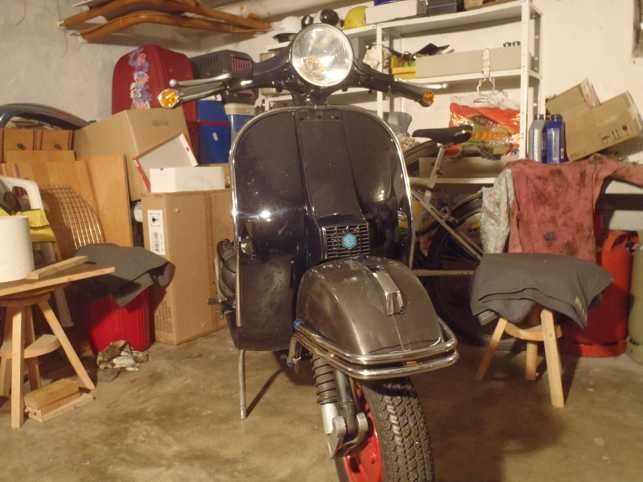

    Bin dabei, meine P80X einmal auf zu bauen, dann einen kleinen Test in Form einer Testfahrt zu machen,
    um sie dann wieder zu zerlegen und zu restaurieen. So mit neuem Lack und allem drum und dran...
    In diesem Zuge will ich die originalen Blinker weg haben und Ochsenaugen verbauen.
    Damit diese nicht "mitdrehen" will ich dafür Innenrohre bauen (oder kaufen?).
    Das System ist mir bekannt, soll heißen: live hab ich das noch nicht gesehen, aber technisch ist es irgendwie logisch...
    Ich habe irgendwo gelesen, daß dies schon Leute bei der PX gemacht haben!
    Mein Vorhaben:
    Ich will ein Alurohr mit Außenmaß 18mm ablängen, die Löcher für Züge, Kabel und Splinte (Gas- u. Kuppl.zughalterung) rein schneiden
    und die Rohre dann im Lenkerkorpus befestigen.
    Zur Frage:
    Könnte mir jemand mit Tips, Maßen, Materialideen... weiter helfen?

    OK... ich bin etwas ungeduldig

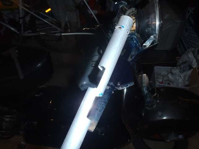

    Da die Teile aus dem SIP shop bestimmt nicht bei der PX passen, bin ich heut zu OBI gedackelt und hab mir ein Meter Alurohr geholt.
    Außenmaß 19,5mm und innen ein bisl weniger :-4

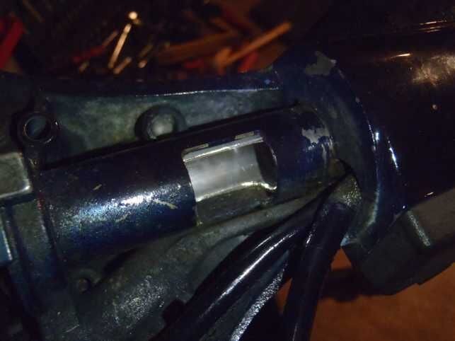

    Dieses Röhrchen hab ich über den Gasgriff gehalten und mir die Stellen, wo Löcher rein müssen, grob mit dem Edding makiert!
    Dann genauer Maß genommen und meinen Schnellläufer mit der 40mm Flexscheibe auf Touren gebracht.
    Hier ein Pic vom vorläufigen Ergebnis:
    Natürlich habe ich auch die Schnittkanten mit der Schlüsselfeile bearbeitet.
    Wichtig war für mich, später genug Fleisch im Innenbereich zu haben, um das Röhrle später zu fixieren!
    Außerdem hab ich die Durchführung für den Splint so groß gemacht, daß der Gasgriff den vollen Weg abschreiten kann...
    Auf der Außenseite hab ich ca 7mm stehen lassen, weil ich noch schauen will, wie ich die Ochsenaugen am Besten fest mache
    Wichtig ist auch, die Öffnungen für den Bowdenzug groß genug zu machen!
    Aber dennoch Obacht geben, daß noch genug Material bleibt! Wegen der Festigkeit des ganzen Systems!

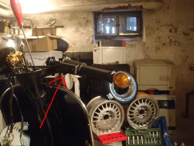

    Einfach nur für mich selbst hab ich mal das Auge in den Lenker geschoben:
    Wie schon mal geschrieben, will ich den Brumsel einmal komplett auf bauen, bevor ich Ihn dann zum Lacken wieder zerlege...
    Wenn ich morgen genug Elan hab, mach ich die linke Seite...
    Ach ja: Die Leitungen zu den Blinkern im Beinschild hab ich einfach in die Lenksäulenummantelung zurück gezogen und dann in Richtung Lenker verlegt!
    Die sind lang genug, um oben hinterm Scheini verbunden zu werden. (Fotos folgen dann)
    Im Zuge der Lackvorarbeiten werden natürlich die Löcher im Beinschild verschweißt!
    Grüßle Falk

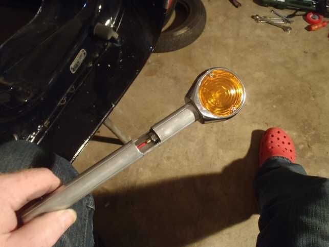

    Hab heute etwas weiter gemacht!

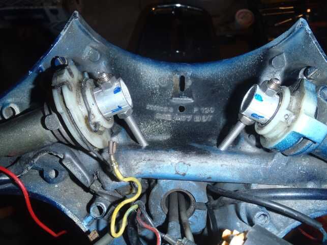

    Um die Blinker in den Innenrohren mit dem "Klemmgummi" fest zu setzen, habe ich für die Mutter noch ein Fensterchen ins Röhrle gefriemelt!
    Die Kupplungsseite habe ich auch angefertigt.
    Jetzt muß ich mir nur noch überlegen, wie ich das mit der Befestigung im Lenker mache!
    Meine Idee ist, einfach eine M6 Gewindestande von oben durch das Innenrohr nach unten in den Lenker zu schrauben.
    Das Innenrohr würde ich dann mit Mütterchen sichern. Im Metallteil des Lenkers ein Löchlein zu borhen und mit nem M6 Gewinde zu versehen ist ja kein Ding...
    So sieht das dann von hinten aus:

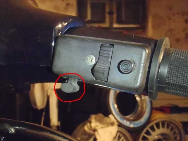

    Frage:
    Wofür ist der Schalter??? Was soll der machen?
    Vielleicht schreibt ja mal jemand was zu der Aktion!
    Kann ja sein, daß ich irgendetwas schwerwiegendes übersehen habe...

    Hübsch, Ochsenaugen sind schon was feines. Blinker hinten machst du auch weg? Ich wünsche dir nur viel Glück beim Tüv.
    Den Schalter kann man schwer erkennen. Bei ner Lusso ist da der Elestart. Ist aber vermutlich Licht/Fernlicht/Standlicht.

    Im Lenker hab ich vorhin die Rohre mit M6 Gewindestücke befestigt
    Ochsenaugen sind dran!

    Wofür ist denn nun dieser Schalter auf der rechten Seite?
    Hat der was mit dem Licht zu tun?

    Der Wippschalter ist doch für Fernlicht, oder?
    Der kleine Druckknopf ist für die Hupe.
    Dann ist der im roten Kreis zum Licht ein/aus schalten?
    BTW: Blinker ist auf der linken Seite.
    Kann ich dir nicht sicher sagen. Aber das kannst du leicht feststellen. Zwei Rastpunkte sprechen für Licht, drei Rastpunkte für Blinker.
    Dann ist es der Lichtschalter...

    Der eingekreiste Schalter ist Licht ein aus bei der PX. Der Wippschalter ist ein Umschalter für Fern- oder Abblendlicht.
    Der runde Taster ist die Hupe.
    Bei einigen Oldies und bei alten PXen hat der Schalter unten teilweise drei Stellungen für Standlicht, Licht aus und Licht an.
    Blinkerschalter sind links.
