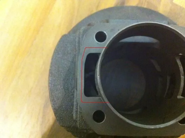

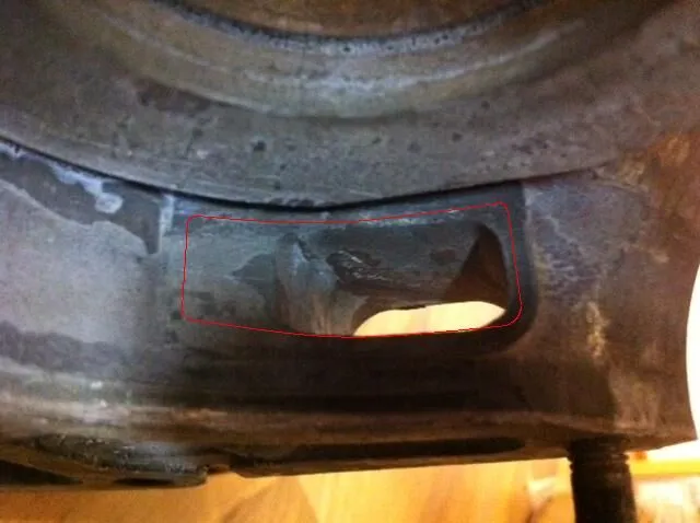

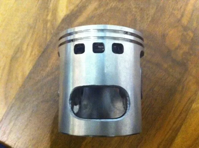

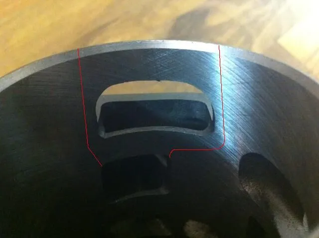

    • November 27, 2010 at 18:18
    • #58

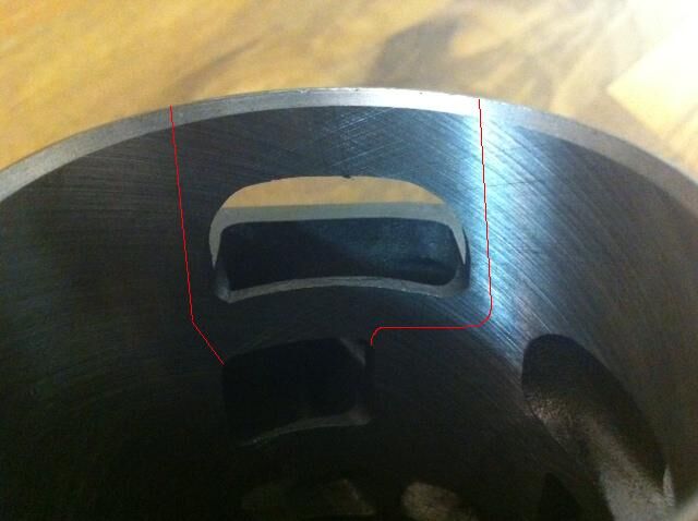

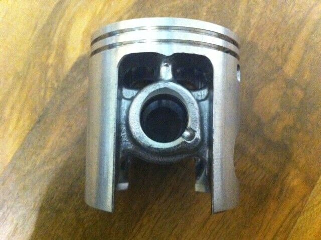

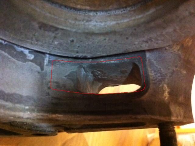

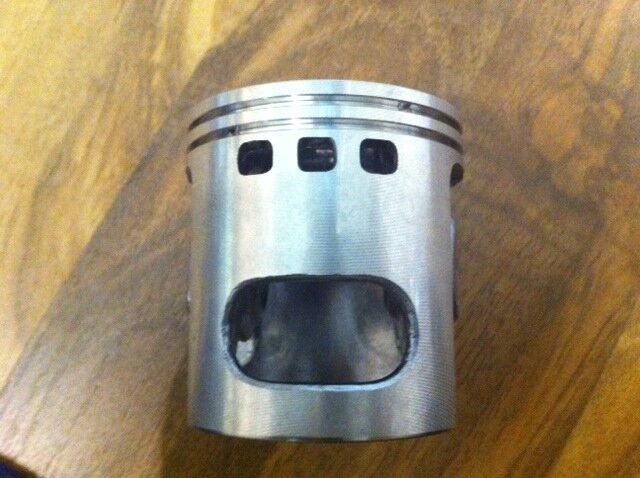

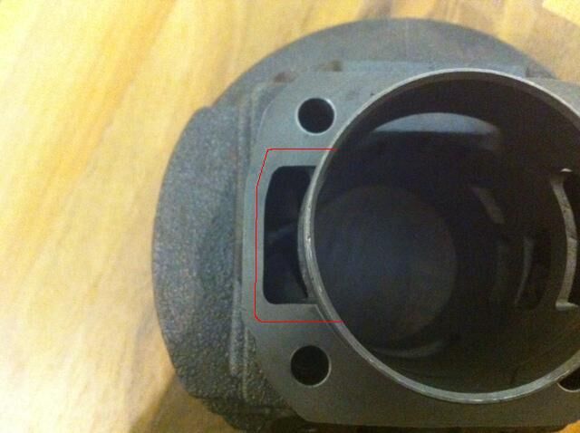

    So hier mal die Bilder wie ich mir das so ganz grob Vorgestellt habe! Was sagt ihr dazu und soll ich die KW auch bearbeiten?
    Beim Kolben ist mir nicht ganz klar was ich machen soll nur links und rechts anpassen oder?
    Wer Zeit und Lust darf gerne in den Bilder Malen aber Bitte mit einer anderen Farbe damit der unterschied auffällt.
    Gruß Paul

    • November 28, 2010 at 13:02
    • #60
    Wenn du den Drehschieber so grandios weit nach unten ziehen willst, könntest du Probleme damit kriegen. Mach den Drehschieber als Erstes und zieh mal ne KW ein. Nur um zu testen, ob er noch gut ist. Sonst kannst gleich nen MembranASS kaufen gehen ;) Überströmer vom Zylinder Musst du halt auch am Gehäuse anpassen. Aber schon symmetrisch und zulaufend. Fenster im Kolben sieht verzogen aus, kann das sein? Also rechts ne andere Höhe als links?
    Beste Grüße
