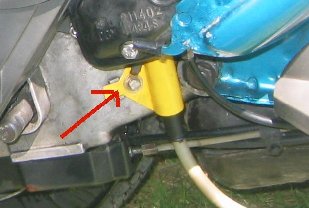

    • November 5, 2010 at 10:00
    Schau mal nach ob die Masseverbindung noch sauber und fest ist. Einmal am Spannungsregeler und einmal da.

    ja,die kontakte sitzen richtig. An der Batterie kanns nicht liegen oder?? meines wissens müssen die lampen auch ohne batterie brennen.
