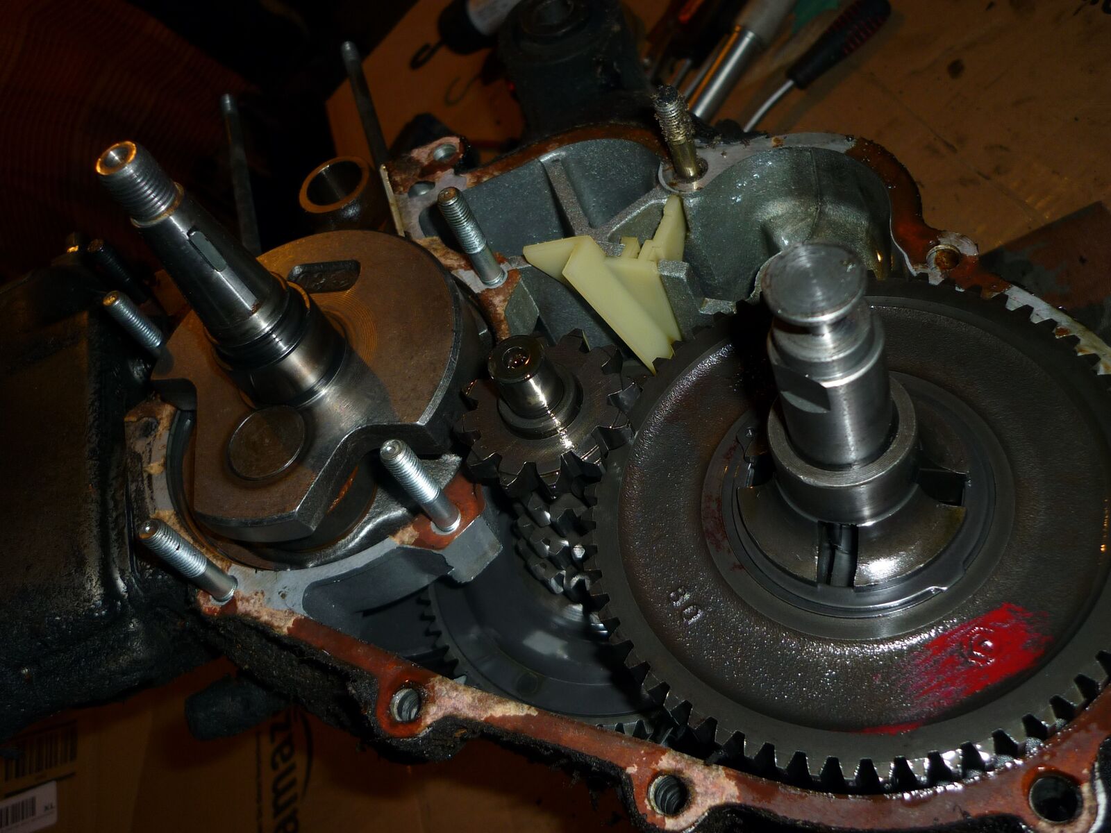

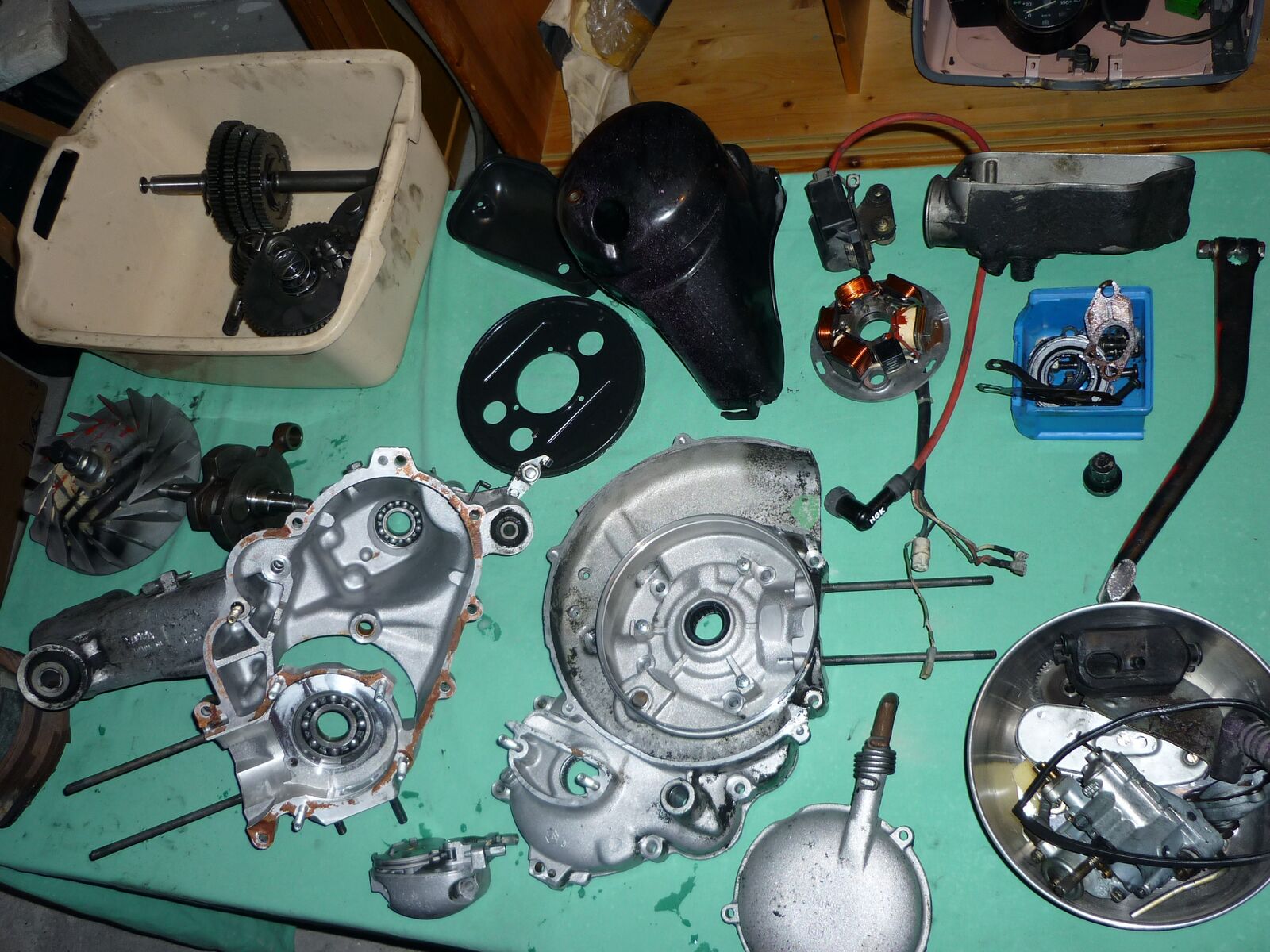

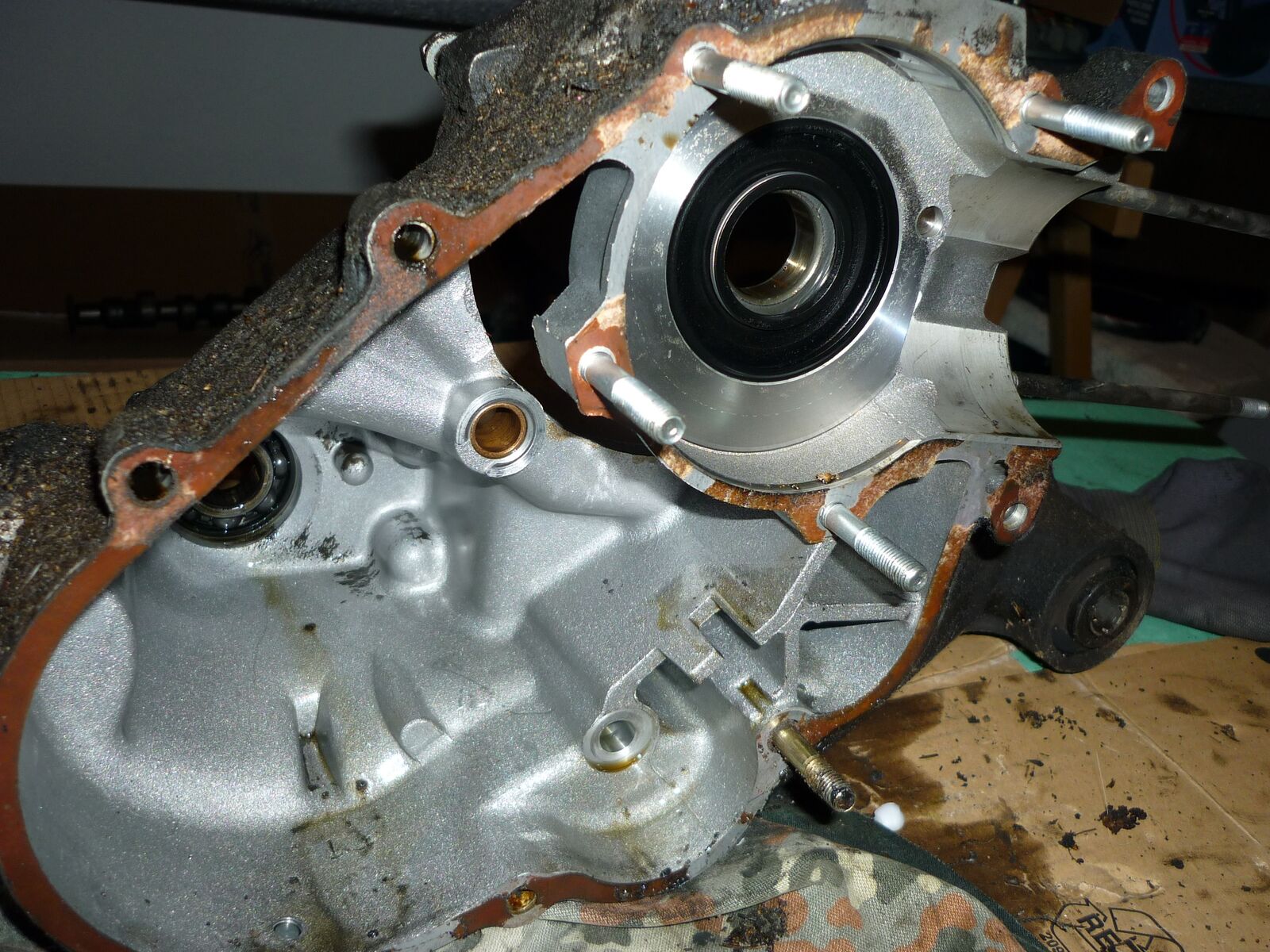

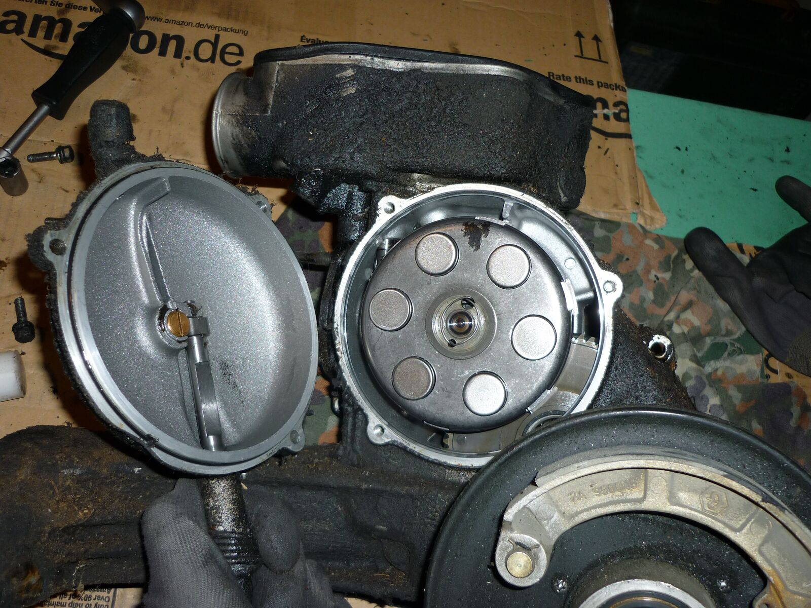

    • November 21, 2010 at 11:17
    nAbend, soo, hab gestern mal bissl geschräubelt und den Motor gespalten und grob sauber gemacht.
    Viell. weiß ja einer nochn paar antworten auf meine Fragen ;)
    schönen Sonntag
    V-D
    :-6
