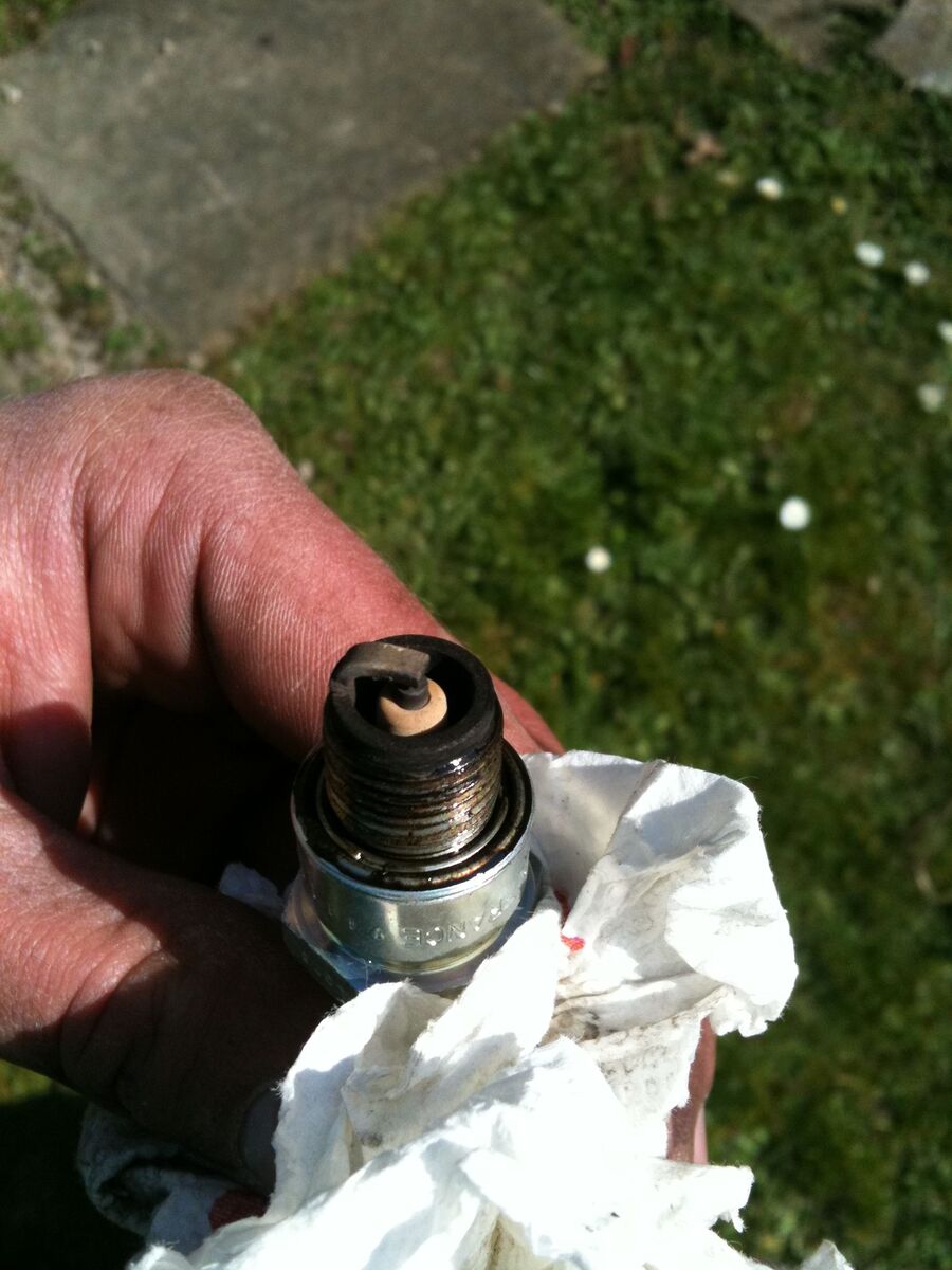

Bedüst habe ich sie zunächst mit einer 78er HD. Damit sah das Kerzenbild wie unten angefügt aus.Probeweise habe ich nun mal eine 76er Düse verbaut. Im Setup entspricht sie ja nun eigentlich der serienmäßigen ET3, abgesehen von der Zündung.
Einen Unterschied im Fahrbetrieb zwischen beiden Düsen bilde ich mir glaube ich nur ein. Maximal ein etwas runderer Lauf im oberen Drehzahlbereich spüre ich bei der 76er Düse.
Als Vmax liegen in der Ebene nun knapp die ersehnten 80km/h an. Zu meinem Erstaunen war die PV mit der Sito sogar etwas leiser,
die Leistung mit der Piaggio aber etwas höher.Die Kerze auf dem Foto ist etwa 300km alt. Motor wurde bei Vollgas ausgeschaltet.

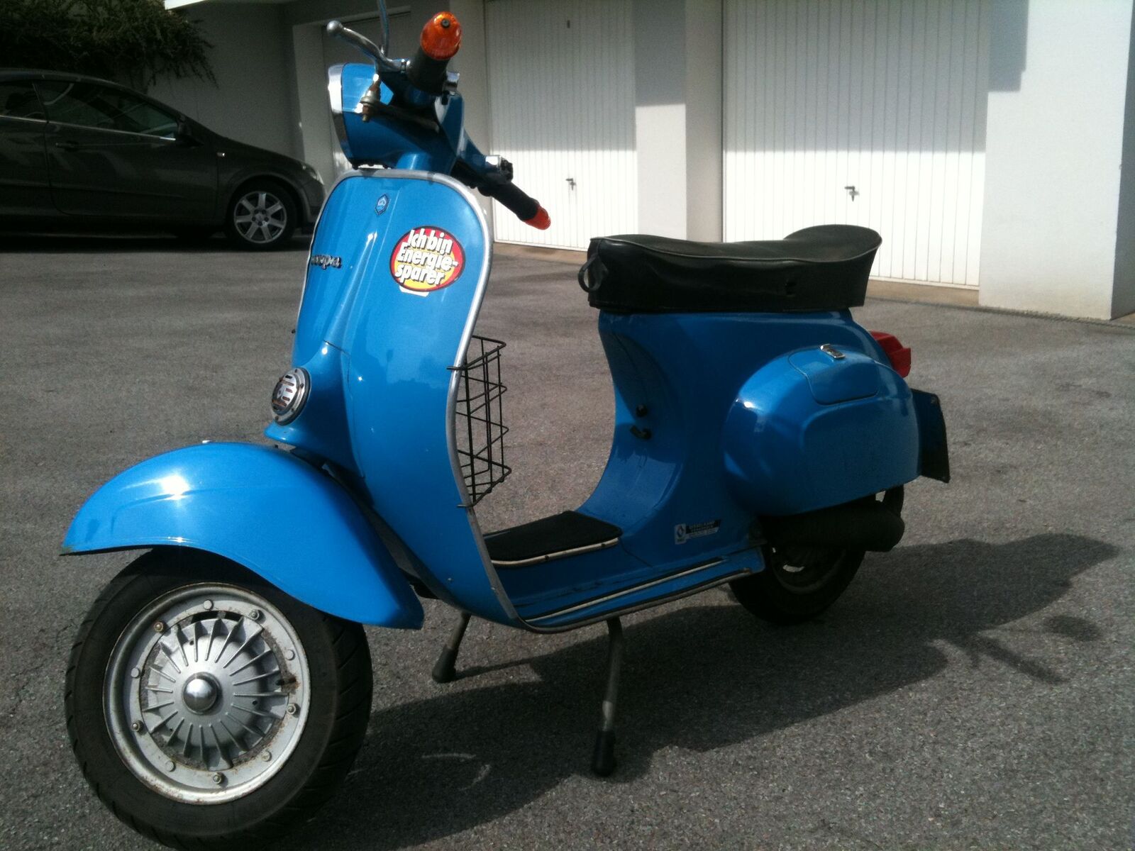

Ein weiteres Anbauteil brachte der Keller zum Vorschein. Das kleine Körbchen ist nicht nur formschön, sondern auch praktisch.
scheint mir fasst noch ein wenig mager zu sein oder täusche ich mich da?

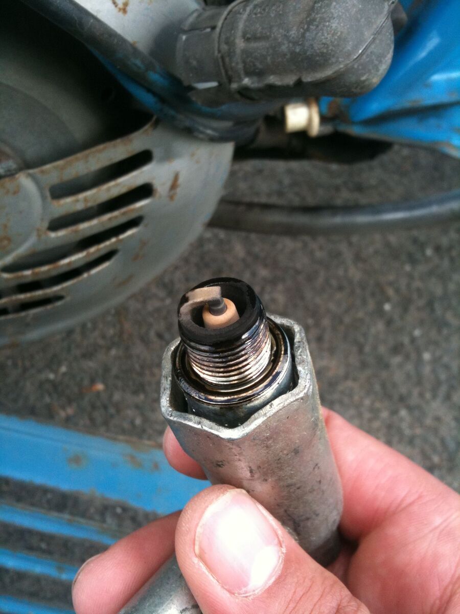

Aktuell fahre ich sogar noch eine Düse kleiner als damals zur Zeit des Fotos. Ich habe auch fast die Befürchtung, dass eine 80er einen Versuch wert ist.
Irgendwie läuft sie nun aber gefühlt besser. -
versuch sonst mal den choke während der fahrt gaaanz langsam bei vollgas rauszuziehen. wenn sie dann besser/schneller fährt ist die hd zu klein ansonsten so lassen.
Danke, super Tip! Werde ich am WE gleich mal umsetzen.
So sieht die Kerze mit 76er HD aus. Was meint ihr?
