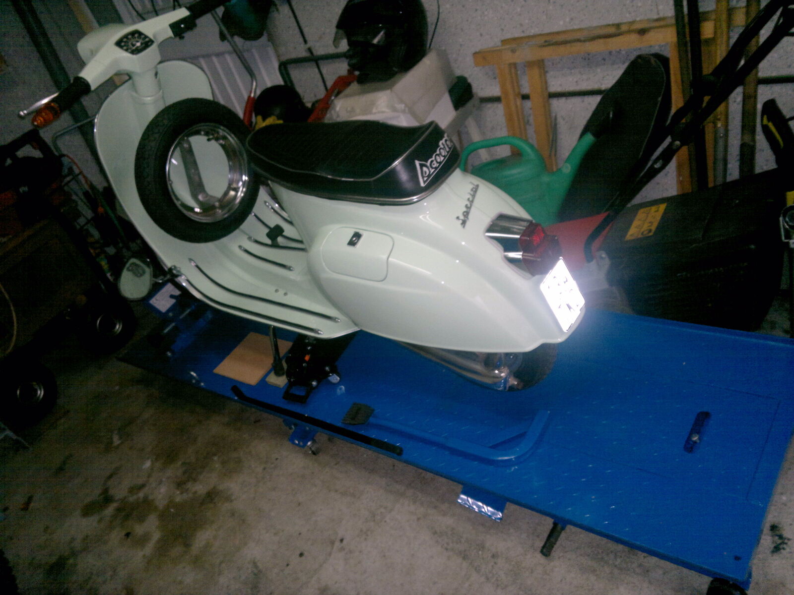

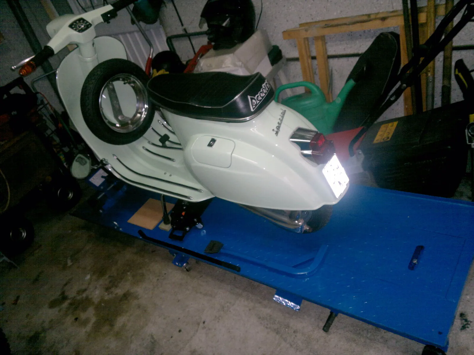

    Kann man einen Wagenheber am Unterboden ansetzen und sie hochheben?
    • July 8, 2012 at 23:07
    Na klar : goggle mal : Quickstand
    Übrigens Glückwunsch für den Uralt Thread , war sicher keine Absicht ...
