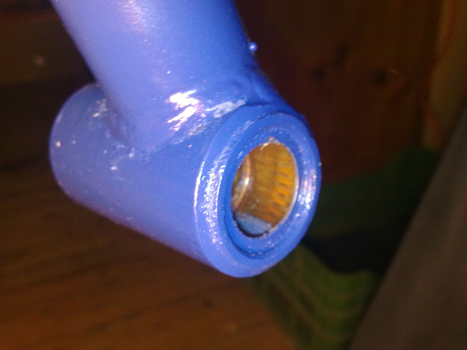

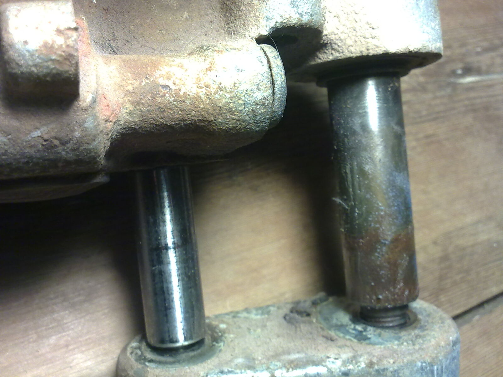

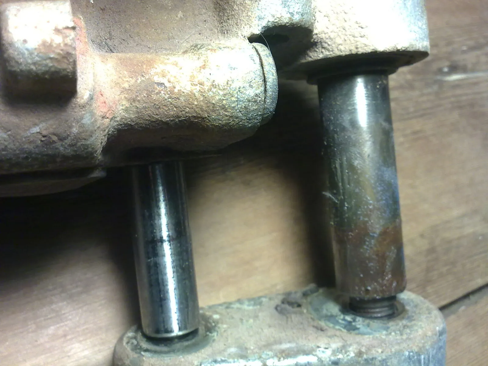

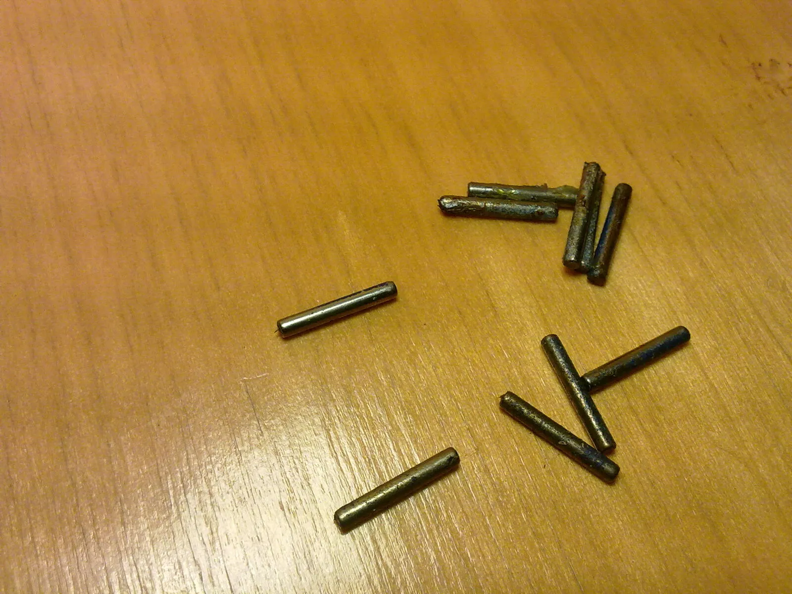

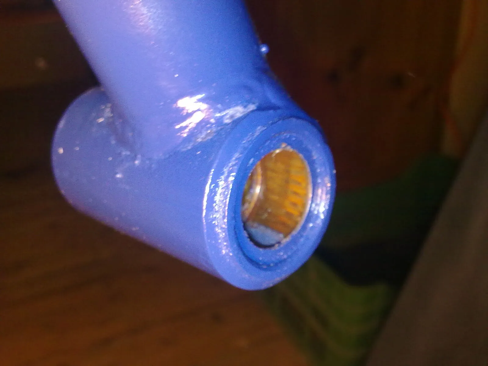

  • Hi Prometheus,
    irgendwie bin ich irritiert:
    Die Nadeln fielen einfach aus der Buchse in der Gabel heraus - sie klebten dort im Fett.
    Die Achse der Schwinge hielt sie dort am Platz.
    Sobald diese Achse entfernt war, waren die Nadeln frei. Auf einer Seite fehlte keine einzige Nadel, das Fett hielt sie am Platz - eine direkt neben der anderen. Leider fehlten auf der anderen Seite aber wie gesagt 10-15 Nadeln die wohl dem Lackierer bei der Demontage der Schwinge (nennt man das so?) abhanden gekommen waren.
    Ich habe Dir mal ein paar (unscharfe) Bilder angefügt, die das hoffentlich näher erklären. (Die Nadeln sind nicht korrodiert nur noch fettig...)
    Ist das das was Du als 'Normallager' bezeichnest??
