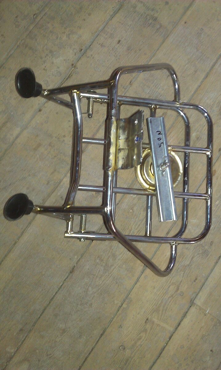

    • February 8, 2011 at 08:55

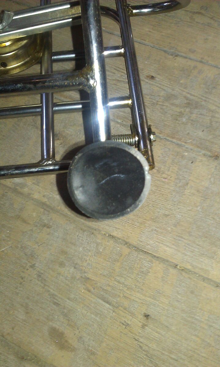

    Das Befestigungsblech ist richtig dick. Ösen oder ähnliches gibt es nicht...
    Ich stelle mir jetzt nur mal vor, da ist auch noch das Reserverad und ein voller Koffer drauf, was ja nicht gerade leicht ist. Wärs nicht besser, der wäre irgendwie auch unten bei den Gummifüßen mit der Karosserie verbunden?

    • February 8, 2011 at 08:32
    long time no see...
    Ich stehe bei meiner Vespa in den letzten Zügen.
    Ich habe mir unten gezeigten Gepäckträger gekauft.
    Nun frage ich mich, wenn ich diesen nur am Tank befestige und die Gummistützen einfach auf der Karosserie aufsitzen, ob der Gepäckträger bei Bodenwellen/Schlaglöchern nicht 'springt' - sprich auf der Karosse mit den Gummifüßen rumhoppelt???
    Wie befestigt man diesen richtig?
    Danke und Gruß aus Griechenland,
    Stephan

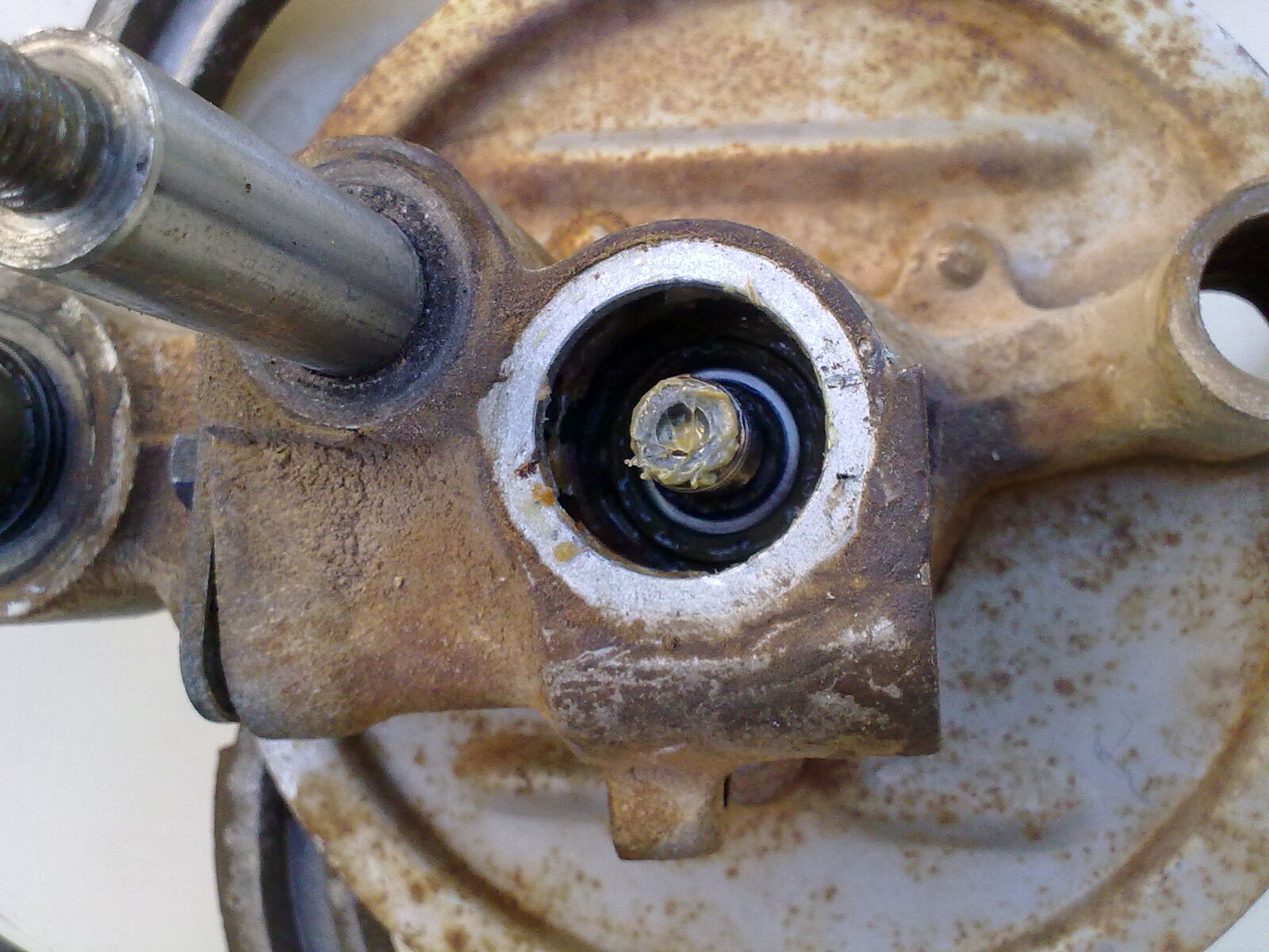

    Ich hab' Angst!
    Soll ich echt einfach so auf die Welle klopfen - ich habe Angst, dass ich das Gewinde stauche oder den Lagern schade. Auf einige Schläge mit einem weichen Bolzen hat die Welle null reagiert - kein Micrometer hat sich das Ding bewegt...
    Habt Ihr da Tips??

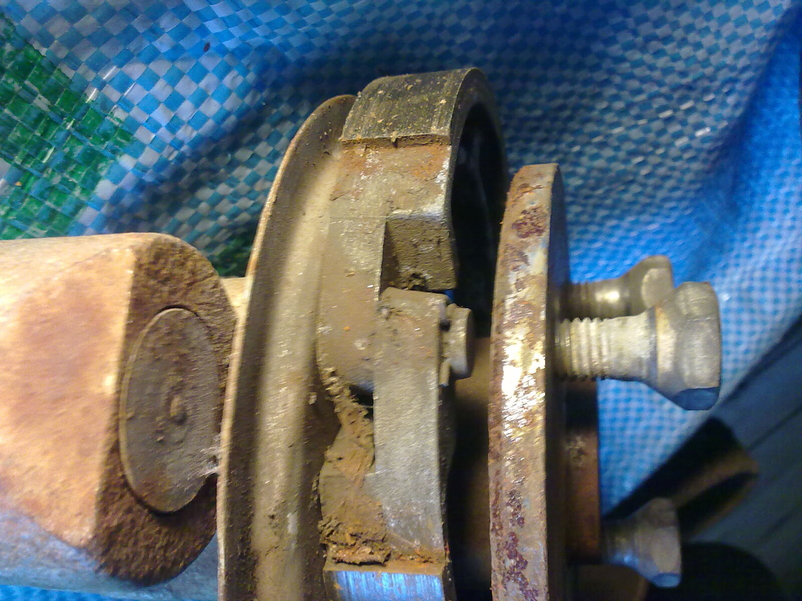

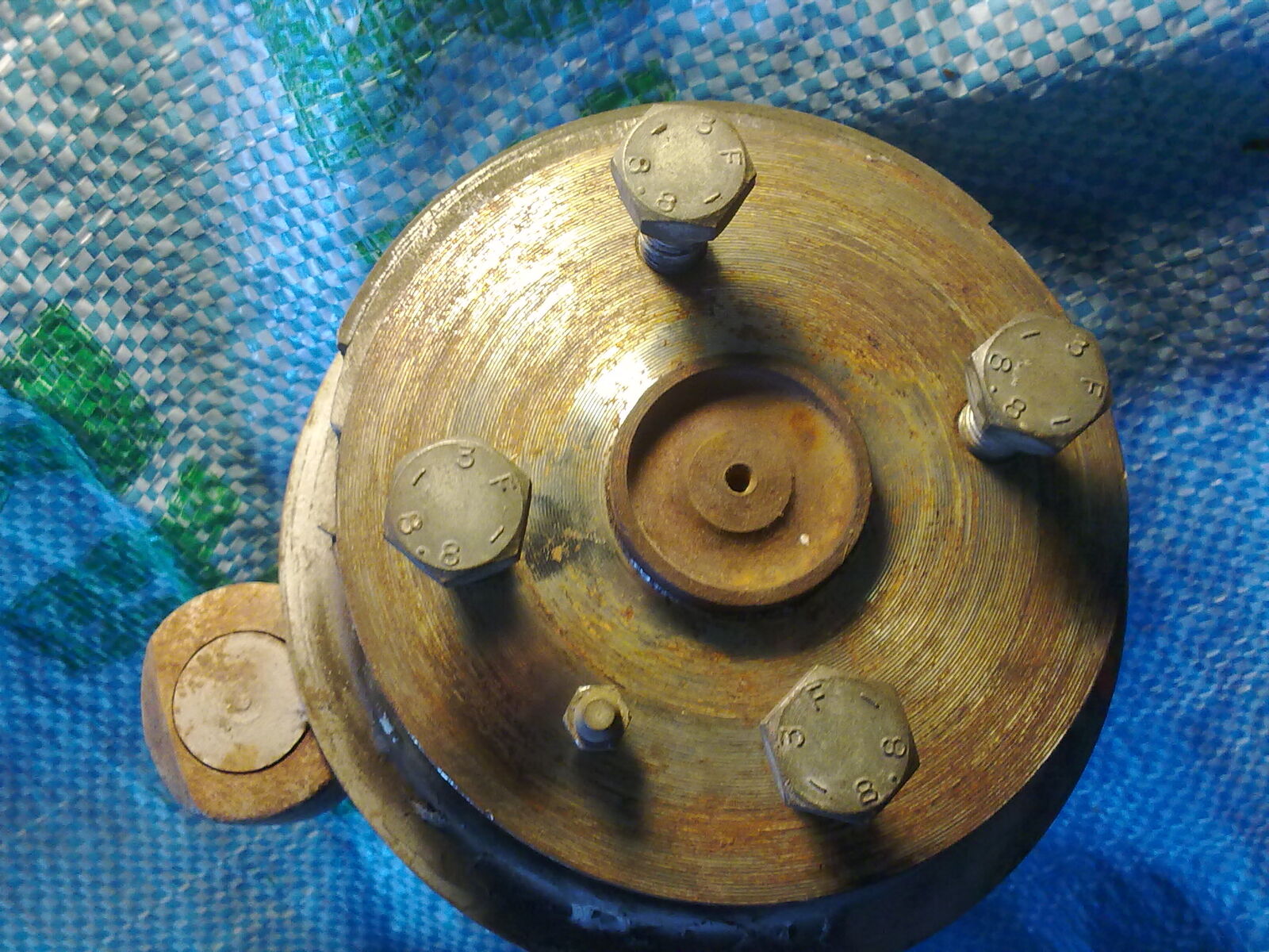

    • November 23, 2010 at 11:01
    Und schon wieder stehe ich vor einem Rätsel:
    Wie bitteschön kann man die Bremsbeläge wechseln wenn doch der Abstand zur Platte (die Platte an der die Bremstommel festgeschraubt ist) viel zu klein ist um die Beläge rauszubekommen??? Kann man die Platte abziehen??
    Auch frage ich mich wie man die Feder einhängt, wenn man doch unter der Platte an nichts drankommt...
    Die Feder war gebrochen, so erübrigte sich die Demontage...
    Im Anhang ein paar Bilder die mein Problem erläutern sollen.

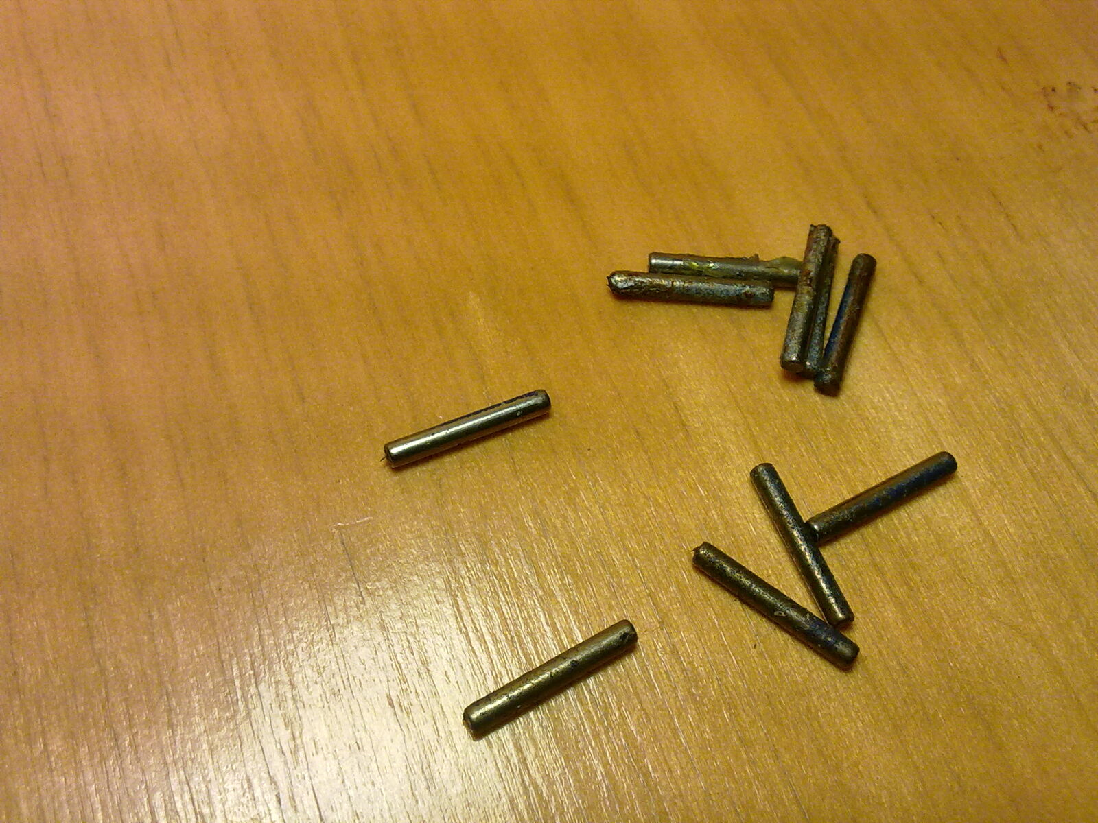

    Hi Prometheus,
    irgendwie bin ich irritiert:
    Die Nadeln fielen einfach aus der Buchse in der Gabel heraus - sie klebten dort im Fett.
    Die Achse der Schwinge hielt sie dort am Platz.
    Sobald diese Achse entfernt war, waren die Nadeln frei. Auf einer Seite fehlte keine einzige Nadel, das Fett hielt sie am Platz - eine direkt neben der anderen. Leider fehlten auf der anderen Seite aber wie gesagt 10-15 Nadeln die wohl dem Lackierer bei der Demontage der Schwinge (nennt man das so?) abhanden gekommen waren.
    Ich habe Dir mal ein paar (unscharfe) Bilder angefügt, die das hoffentlich näher erklären. (Die Nadeln sind nicht korrodiert nur noch fettig...)
    Ist das das was Du als 'Normallager' bezeichnest??
