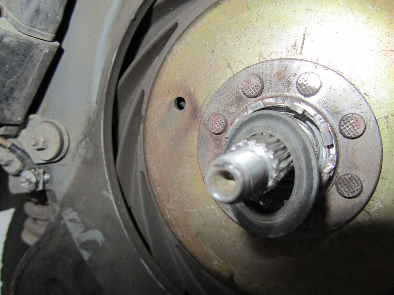

    Ich habe mal alles ausgebaut und habe festgestellt, dass die beläge der fliehkraftkupplung nicht abgefahren sind. Ich hatte das Gefühl, dass Öl in die Fliehkraftkupplung käme, aber ich denke nicht, dass das der Grund sein kann. Das einzige, was ich gefunden habe ist das, was auf dem Bild zu erkennen ist. Ich kann mir aber nicht vorstellen, dass dazu führen würde.

    • #32
    das denke ich auch nicht.
    hast du die Fliehkraftkupplung mal auseinandergenommen?
    Evtl. ist dort der Ausrückmechanismuss etwas hakelig.
    Komplett neue Beläge habe ich mal bei bekommen.
    Rufe da mal an. Der Typ ist echt OK und hilft auch bei Automaten weiter, wenn er kann

    Der Ausrückmechanismus klemmt nicht und und ich habe auch die Gelcke mit Kupferpaste eingerieben und die Beläge abgeschliffen und mit Bezin sauber gemacht.
    Ich habe alles gesäubert und wieder zusammengebaut, weil ich nicht mehr weiter kam (mehr als die fliehkraftkupplung nicht,also nicht weiter dahinter). hat das Problem immernoch:(, aber ein bisschen weniger. Ich habe noch mal mehr im inet geguckt und habe herrausgefunden, dass angebllich an der Hydraulikpumpe liegt. Kommt man leider schlecher dran. Also an der Ampel geht sie nicht mehr aus.
