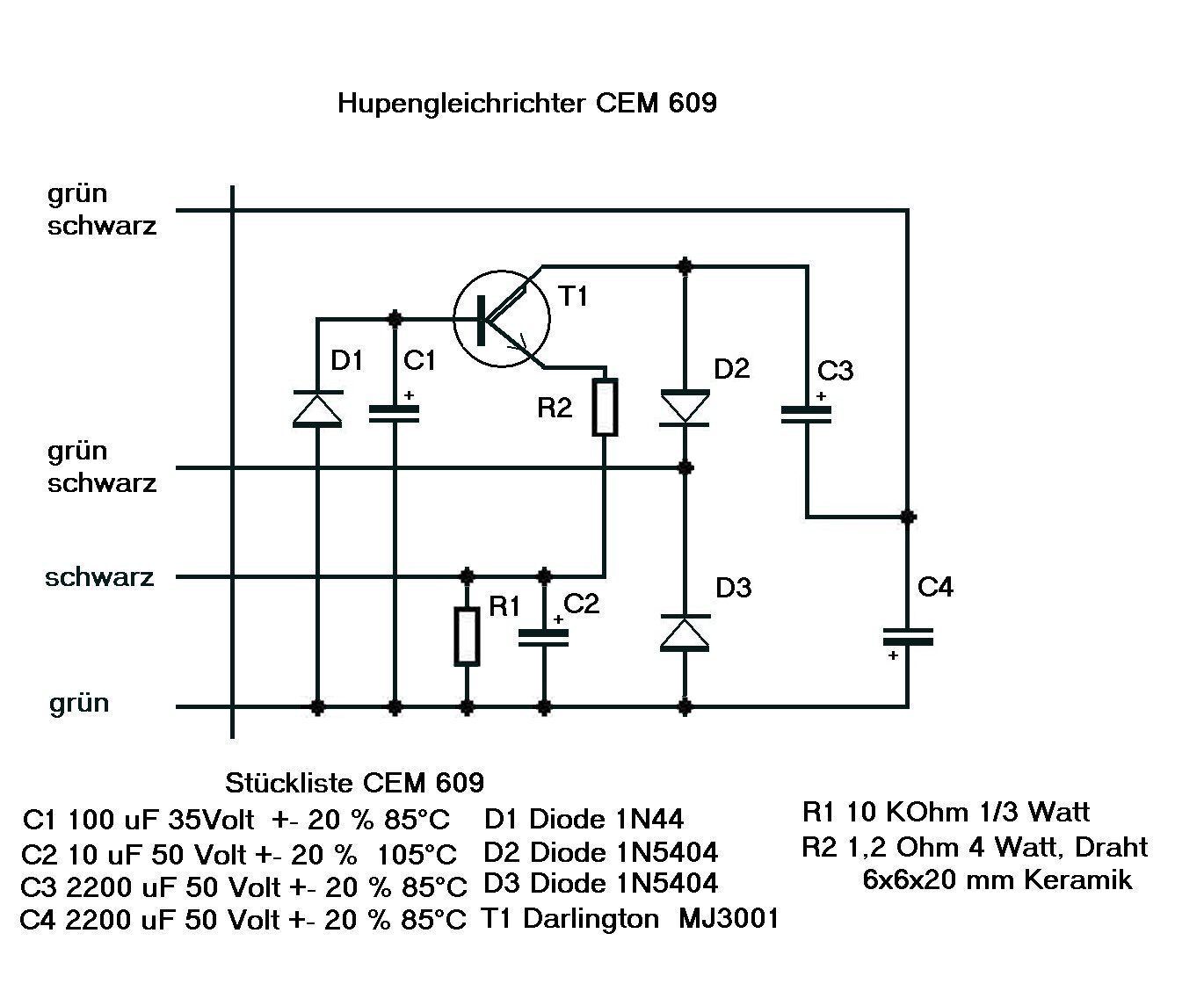

    Zitat von taxidriver71
    versuche den mal durchzumessen
    Ich wiederspreche Dir nur ungern, aber Hupengleichrichter bestehen aus mehreren Bauteilen und sind nur schlecht zu messen.
    Hab mal ein Bild angehängt.

    ich wollte eigentlich nur mal die Ausgangsspannung am Gleichrichter messen..........sollte doch machbar sein oder?
    • December 5, 2010 at 14:50
    Ja natürlich, kann man die messen, wenn man es denn kann. Messbereich Gleichstrom > 12 Volt. Es gibt aber Hupengleichrichter welch erst Strom liefern, wenn eine Last (Hupe oder entsprechenden Widerstand) am Ausgang anliegt.
