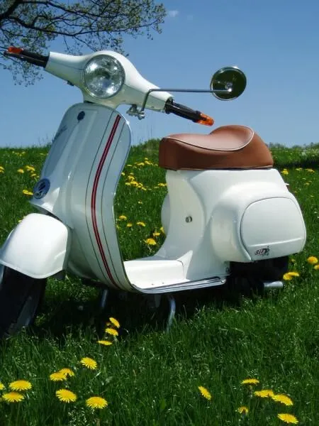

    Ich mache mal wieder ein uraltes Thema auf – die leidigen Spiegel an der XL2...
    Bisher habe ich noch keine Info finden können wie man es anstellt bei der XL2 Spiegel unterhalb des Lenkers mit einem Adapter zu befestigen. Hat da jemand Erfahrung?
    Ich finde immer mal wieder Bilder von umgebauten XL2 mit einer solchen Lösung, Beispiele folgen.
    Wäre toll, wenn mir da jemand seinen Trick verraten könnte! :)

  • seb.d.
    Dauergast
    1,683
    13,118
    2,249
    Bensheim, Deutschland
    • September 6, 2019 at 11:41
    schau dir doch mal dein lenker von unten an.
    dort wirst du mit sicherheit gewinde finden.
    und das mysteriöse teil was du suchst nennt sich spiegelhalter
