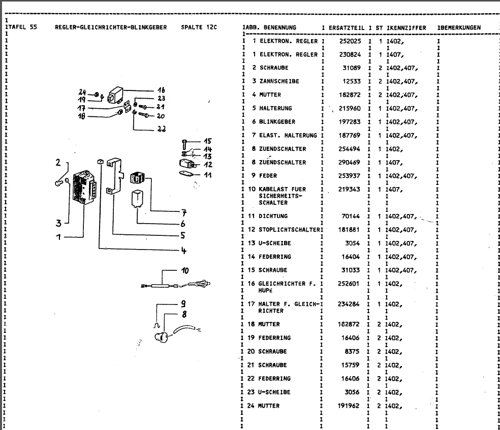

  • Herzlichen Glückwunsch, das ist eine schöne Schei.., Das mit dem Tacho ist leicht, kauf ne neue Tachowelle da ist das Teil dran. Für die Zündung brauchst Du nen neuen Schalter, bekommst Du beim Onlinehadel oder bei einer Vespa-Vetretung (Teil #8). Bei der Feder (die Halterung für den Schalter #9) wird es schon schwieriger. Beim Online-Shop kannst Du mal anfragen, beim Vespa-Händler, meines Wissens nach nicht mehr zu bekommen.

  • Ich war mir jetzt nicht ganz sicher, weil ich beim Rückbau des Kippschalters so ein Relais abgebaut habe und ich nnicht weiß ob das dazu gehörte, denn nach Abbau des Relais waren Hupe und estarter ohne Funktion.
    Aber gibt es wichtiges zu wissen zum Einbau des kleinteile im schlossrohrs?
  • Hi, bring mir den Roller und ich bau Dir alles zusammen. Was es zu beachten gibt; gar nichts. Von einem Relais am Anlasser hast Du bisher nichts geschrieben, das Du ein Relais abgebaut hast, wo war das Relais und wie war das angeschlossen? Das originale Anlasserrelais liegt auf der linken Seite vor dem Reserverad.
