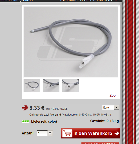

    1. Die Tachoaufnahme ist leider gebrochen, habe schon viel gesucht aber noch niemanden mit dem gleichen Problem gefunden.
    Wie auf dem bild zu sehen ist sie gebrochen und das Tacho dementsprechend ohne Funktion (bei orig setup nicht schlimm, da fährt man ja nicht zu schnell ;))
    Wie kann ich das am einfachsten beheben?

    Herzlichen Glückwunsch, das ist eine schöne Schei.., Das mit dem Tacho ist leicht, kauf ne neue Tachowelle da ist das Teil dran. Für die Zündung brauchst Du nen neuen Schalter, bekommst Du beim Onlinehadel oder bei einer Vespa-Vetretung (Teil #8). Bei der Feder (die Halterung für den Schalter #9) wird es schon schwieriger. Beim Online-Shop kannst Du mal anfragen, beim Vespa-Händler, meines Wissens nach nicht mehr zu bekommen.

    @ sneakerstyle:
    Jap, sei froh, dass bei dir das Stück an der Welle selbst gebrochen ist.
    Bei mir isset andersrum, da is das Gegenstück am Tacho gebrochen.
