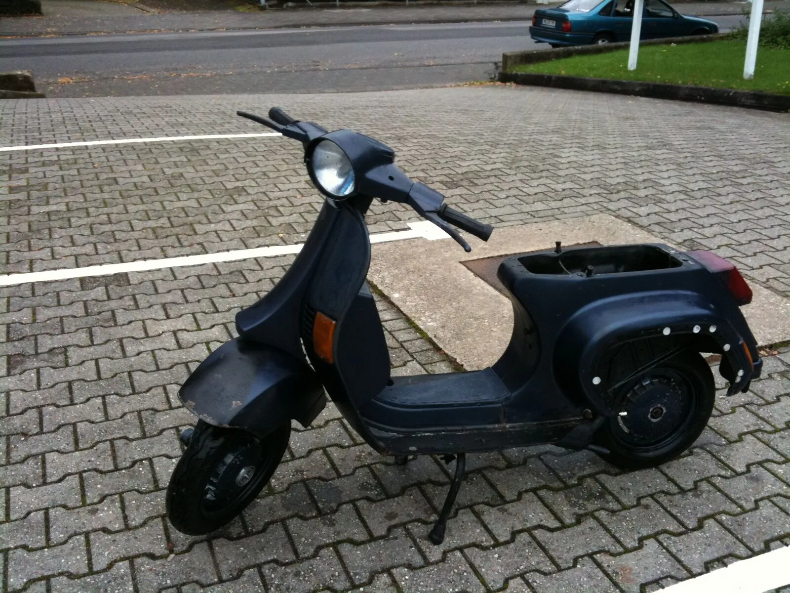

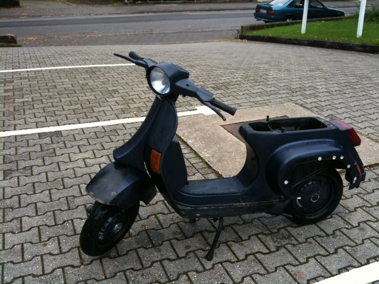

    Ich brauche fuer die kommende Saison einen Alltagsroller. Kurzerhand habe ich zum fairen Kurs diese PK XL 1 bei Ebay geschossen.
    Ist jetzt nicht gerade der allerbeste Zustand, aber Sie wird ihren Dienst schon machen.
    Darf ich vorstellen: EVA (Vorname der bekanntesten Person des kleinen hessischen Ortes wo ich sie abgeholt habe!)
    Weiterhin habe ich mich dazu entschlossen Sie ein wenig auf Camel Trophy herzurichten.
    Farbe: sandgruen mit ein wenig mattschwarz (gerollt und Sprühdose)
    Vielleicht nen PX Sattel drauf, ordentlich Gepäckträger Gedöns, und ordentlich Tinnef dran (Blinkergitter sind Unterwegs).

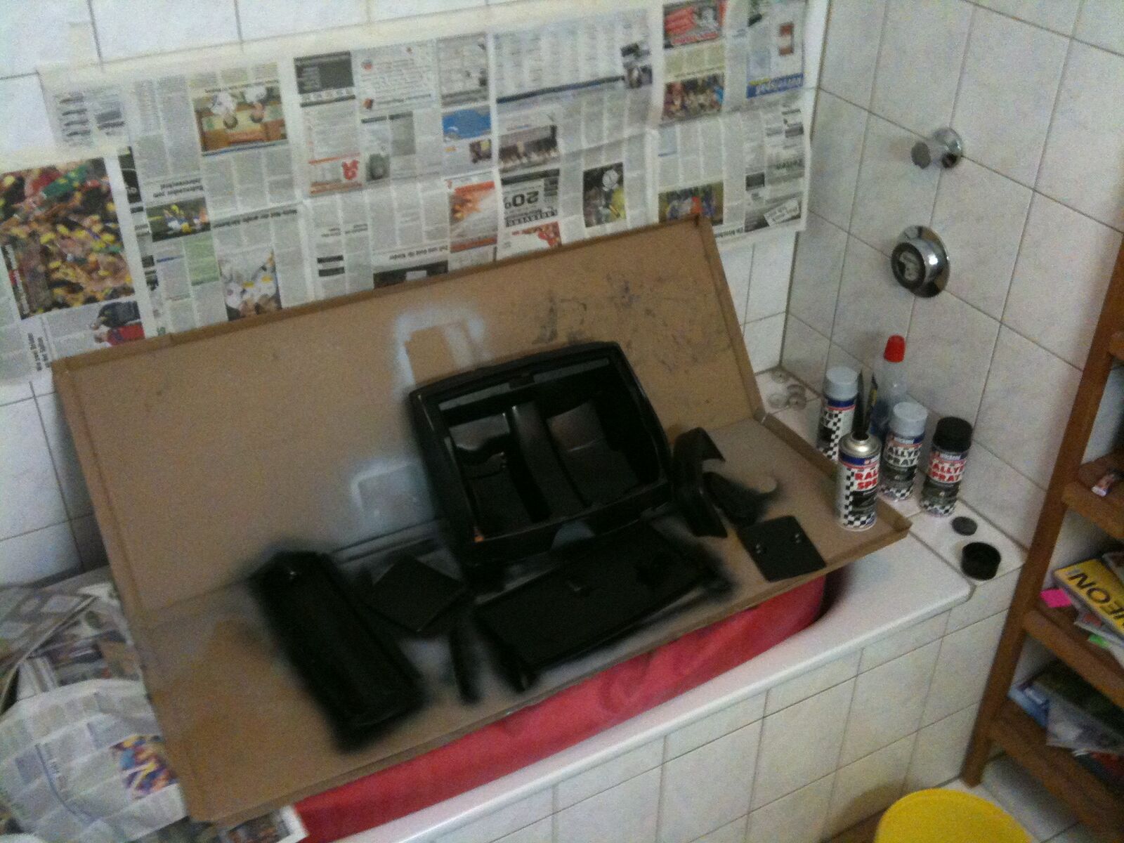

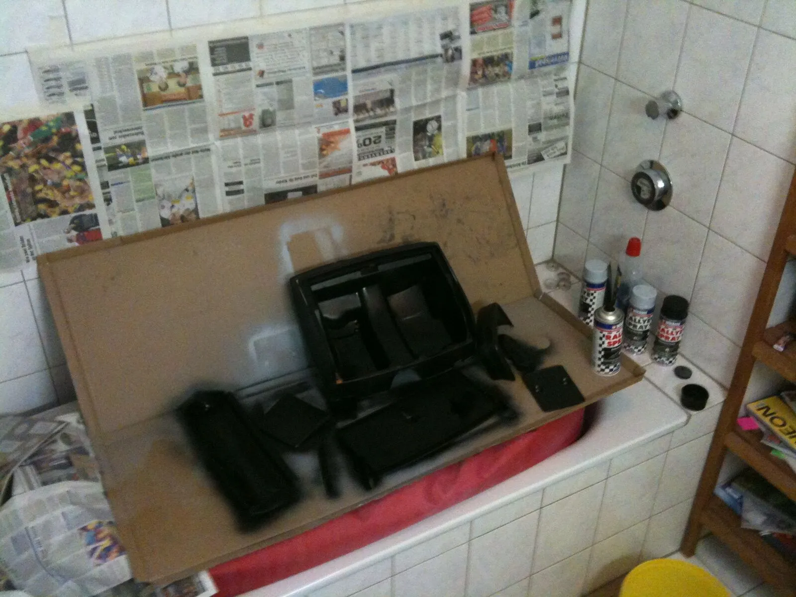

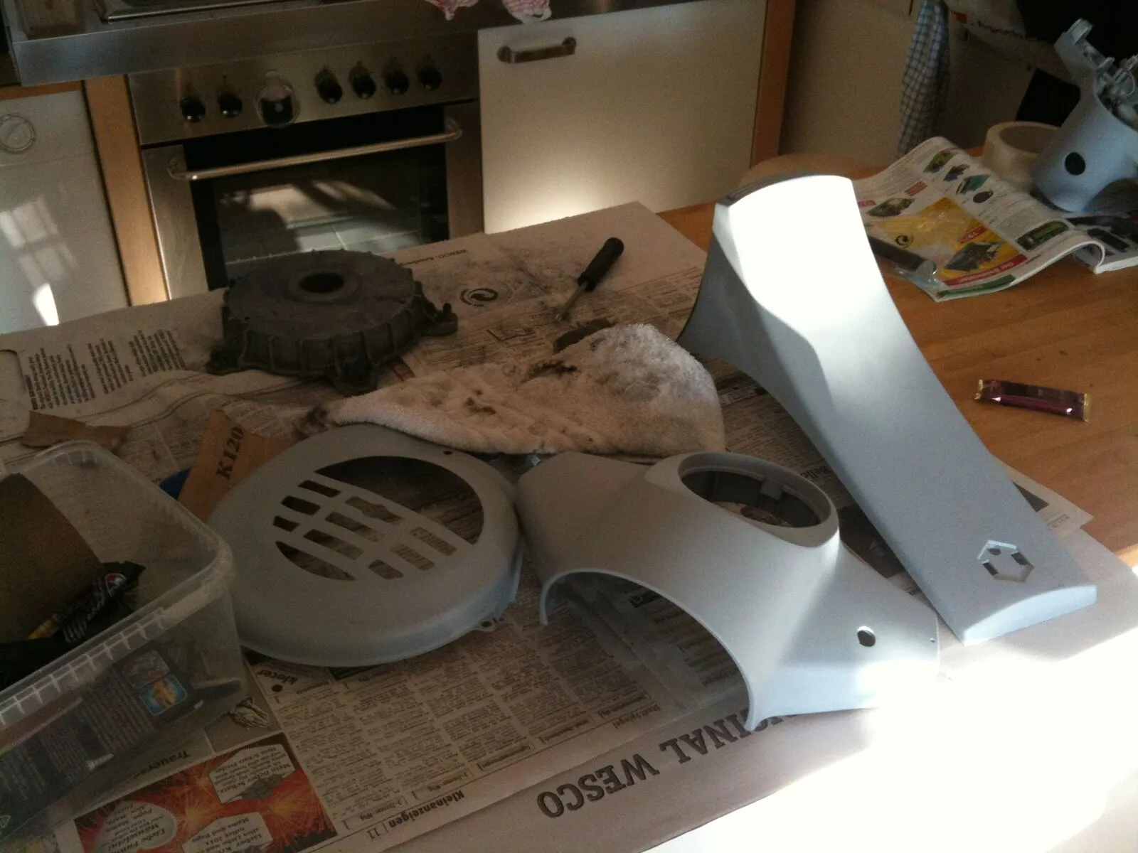

    Habe Sie in den letzten Tagen auseinander gerupft, in der Garage ist es aber momentan zum Spachteln und Pinseln zu kalt und dadurch wurde jetzt erstmal mein Badezimmer zur Lackierkammer umfunktioniert.
    Erstmal grundiert und dann Sandgruen mit der Rolle drauf.

    finde nur schon geillllllll wo du deine teile lackierst ....auf der badewanne hahahaha ich verrecke hahahahahha

    mit wasserabsauganlage ;)

    soll natuerlich mehr in die richtung sandgelb gehen! wird aber mehr hingerotzt als 100%ig. Was kann man schon von einer Badezimmer Lackierung halten?

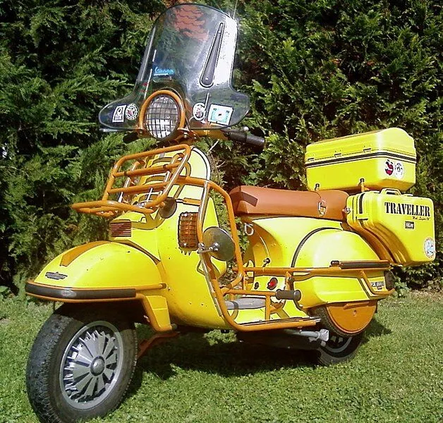

    • December 31, 2010 at 11:17

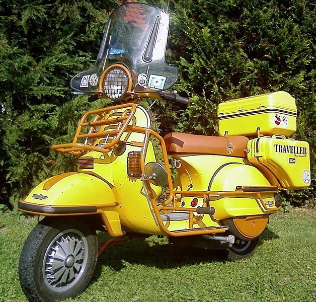

    Zitat von tlm71
    Hallo, hab gerade im Netz geschaut obs so eine Kiste schon gibt und hab bisher kein einziges Bild gefunden. Von daher find ich das Konzept echt interessant. Bin gespannt.
    Sondermodell "Traveller" der PX :+7

    • January 2, 2011 at 01:05
    2-) aber bitte mit weniger Anbauteilen.

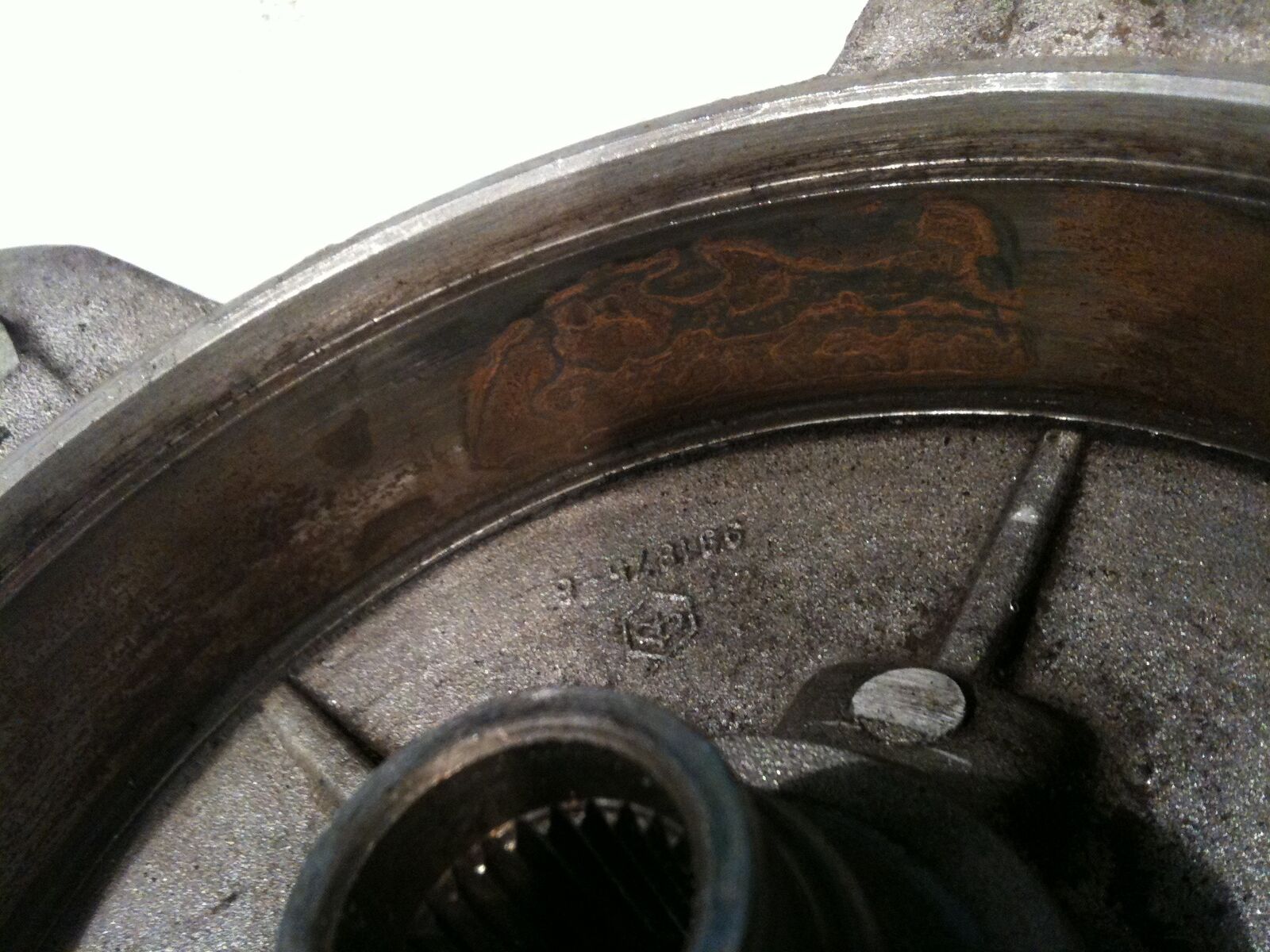

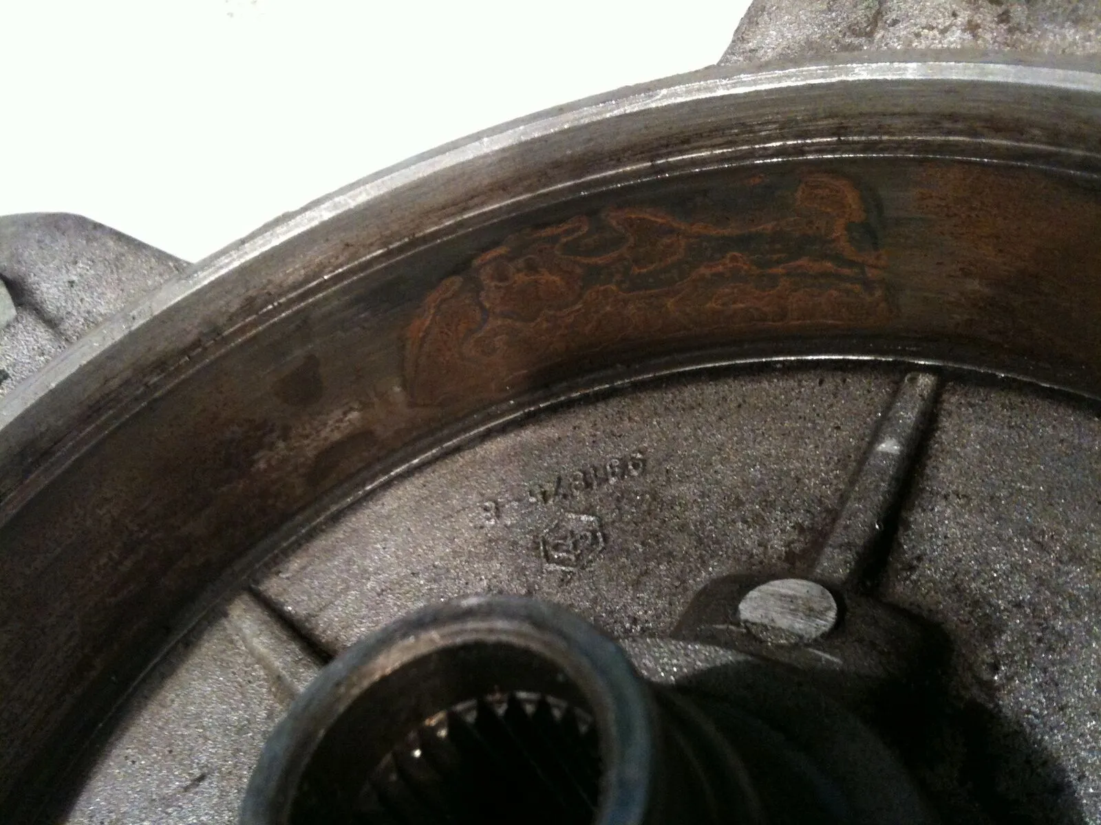

    Kurze Frage, ist diese Bremstrommel noch gut?
    Bremstrommel hinten PK XL 1
    Muss ich den Rost runterschleifen oder machen das die Klötze wenn die Vespa wieder auf der Strasse ist? Wenn schleifen - dann wie und womit? Ich denke mit dem Dremel mach ich mir noch zusaetzliche Macken rein.

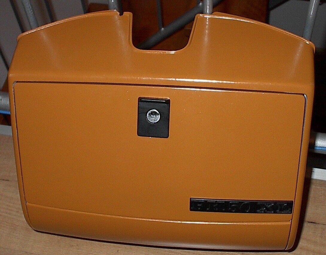

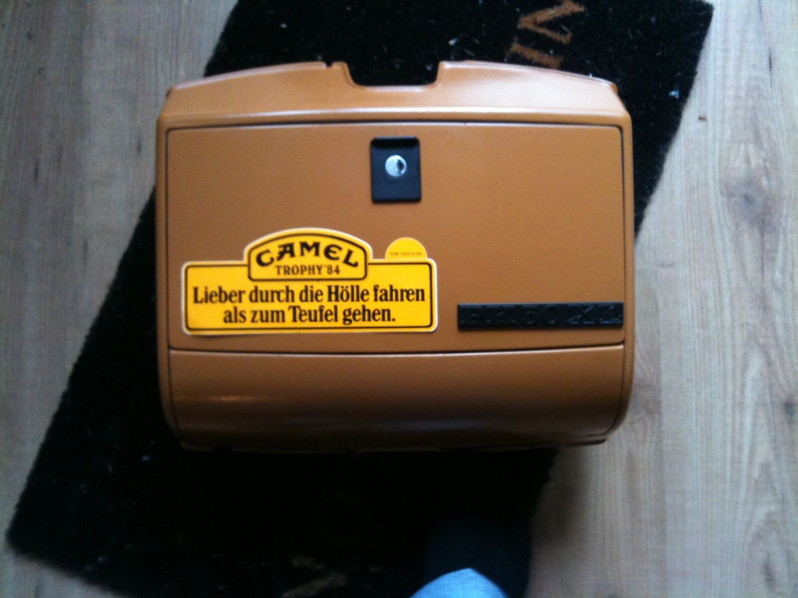

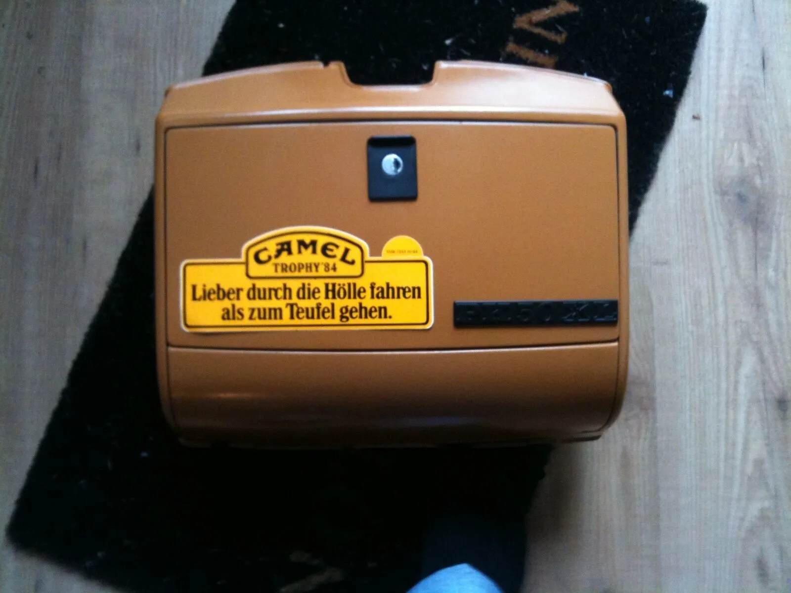

    So, hier zwei Bilder vom Gepäckfach. Ist doch nicht "Sandgrün" geworden sonder Schlammbraun.
    Passt auch ganz gut zum Camelgelb. Anfangs hat es mir ueberhaupt nicht gepasst. Aber mittlerweile finde ich es ganz gut mit den mattschwarzen Anbauteilen.
    Hat jemand Tipps zur Bremtrommel ??? - ich denke ich komme um das Schleifen nicht rum.
    Kennt jemand Hilfsmittel?
    Desweiteren habe ich mir nochmal ueberlegt ob nicht doch ne PK-S Kaskade besser zum Thema passt, da die schon bulliger wirkt.

    • January 7, 2011 at 14:44
    vom farbgeschmack her solltest du dich mal mit "creutzfeld" zusammentun :D
    ich finds gut - ich mag ja auch die traveller :love:

    Hast du jetzt mit Dose lackiert? Sieht gut aus.
  • Sorpio
    1,906
    370
    Mönchengladach
    V50 N "Klaus", PK 50 XL 1 "EVA"
    • January 7, 2011 at 16:23
    Nein, die Grundierung kam aus der Dose. Das Braun habe ich gerollt. In echt sieht der Lack aber nur OK aus. Ich habe ein paar Pocken im Lack und bin mir nicht sicher ob das Staub oder Luft ist. Man kann ueber diese Badezimmerlackierung nicht meckern.

    als hilfsmittel zum ausschleifen der bremstrommeln ist eine drehbank zu empfehlen. aber so eine steht ned zufällig in deinem bad, oder?
    wenn nicht besorg dir ein 120er schleifLEINEN (ned papier) und dann hald gleichmäßig rausschleifen und bremse dann auch gut "einbremsen".
    wobei, wer im bad lackiert schleift seine bremstrommeln doch mit der waschmaschine :D
    Lack finde ich auch irgendwie hübsch... aber mal schauen wies dann im ganzen auschaut :-9
    Hast du noch so nen Sticker oder ne bezugsadresse? Kriegst auch n Windschuld für

    Die Sticker gibt es in verschiedenen Variationen bei Ebay. Da wird auch der Schriftzug freistehend angeboten. in 11 x 25 cm. Der soll später auf die Seitenbacke, nur bin ich mir ueber die Farbe nicht ganz klar. Ich gleub gruen passt ganz gut.

    wenn du ihn eh geschnitten kriegst (das meinst doch mit freistehend, oder?) dann würd ich ihn in genau dem goldgelb plotten lassen

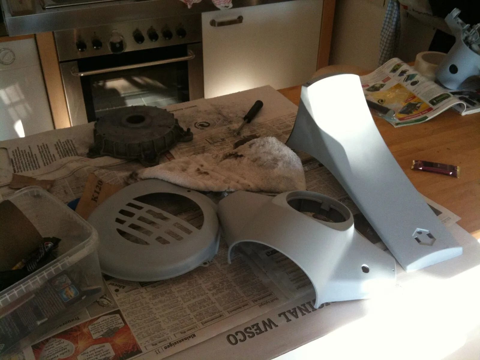

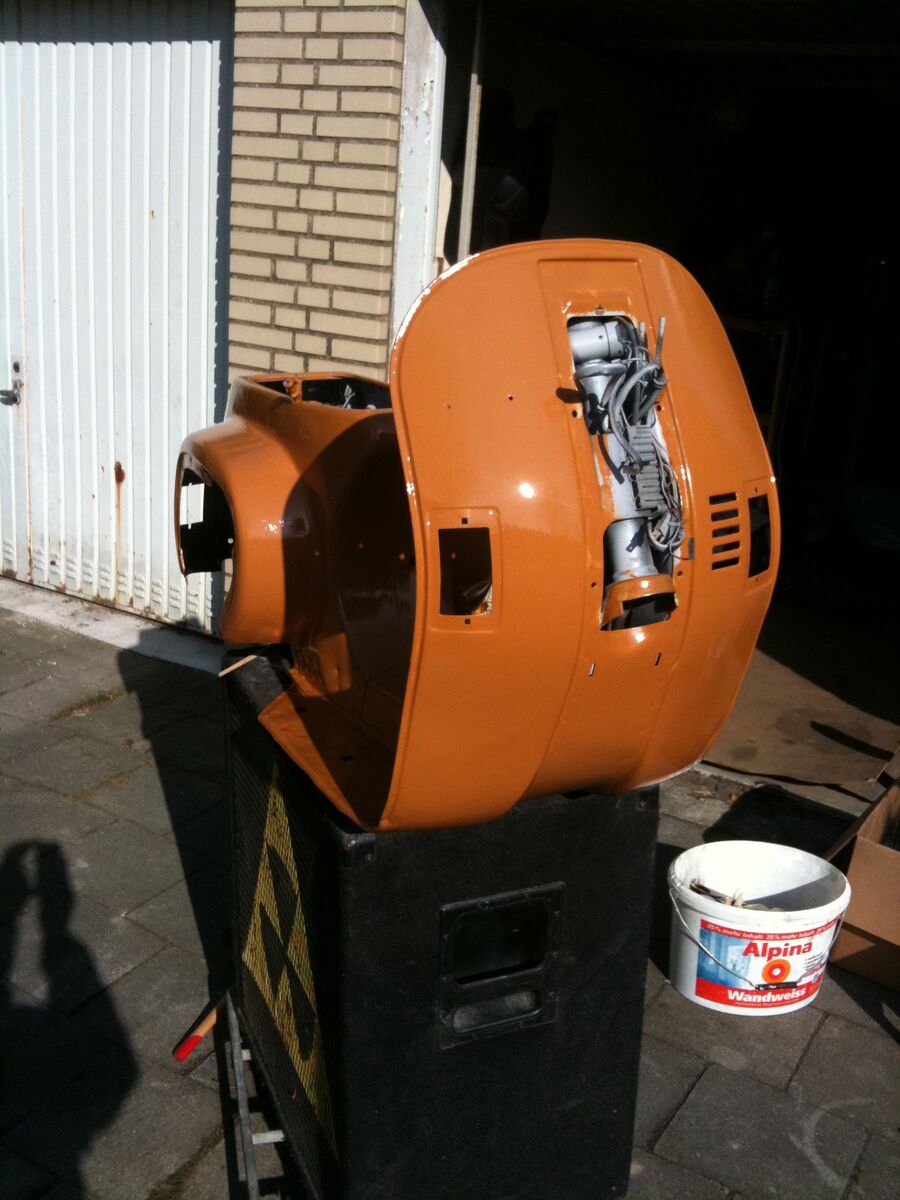

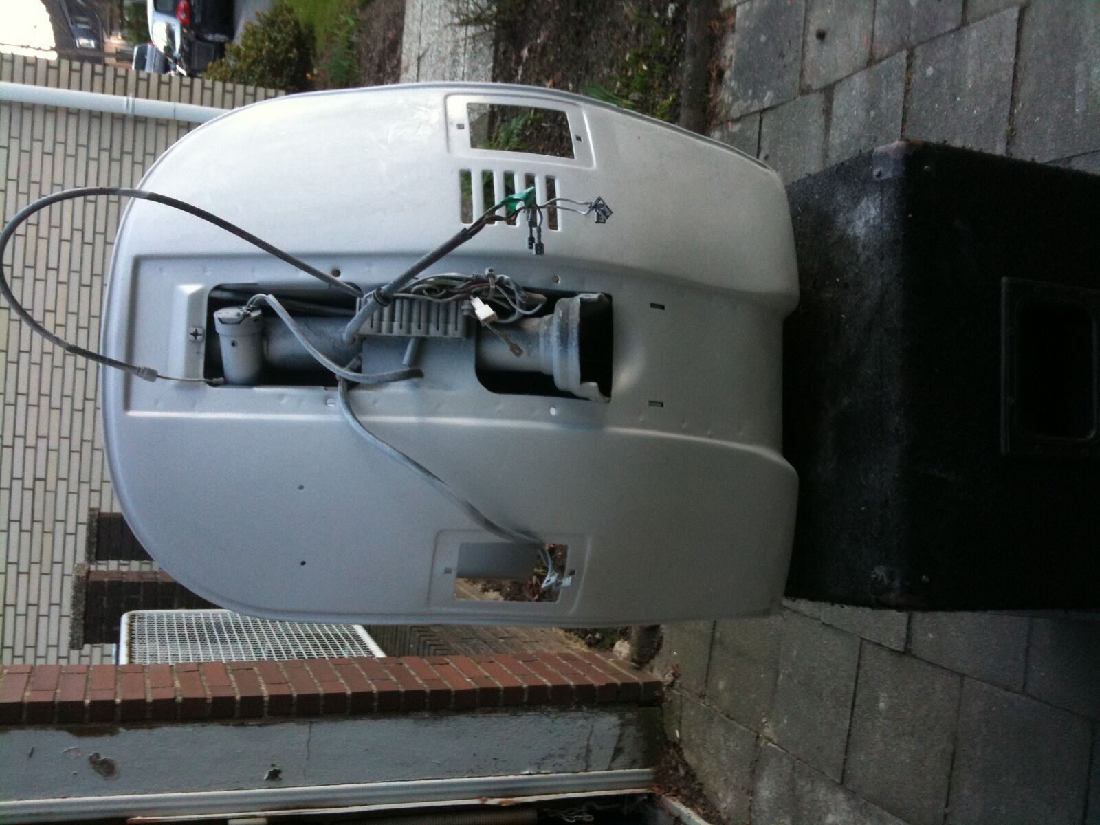

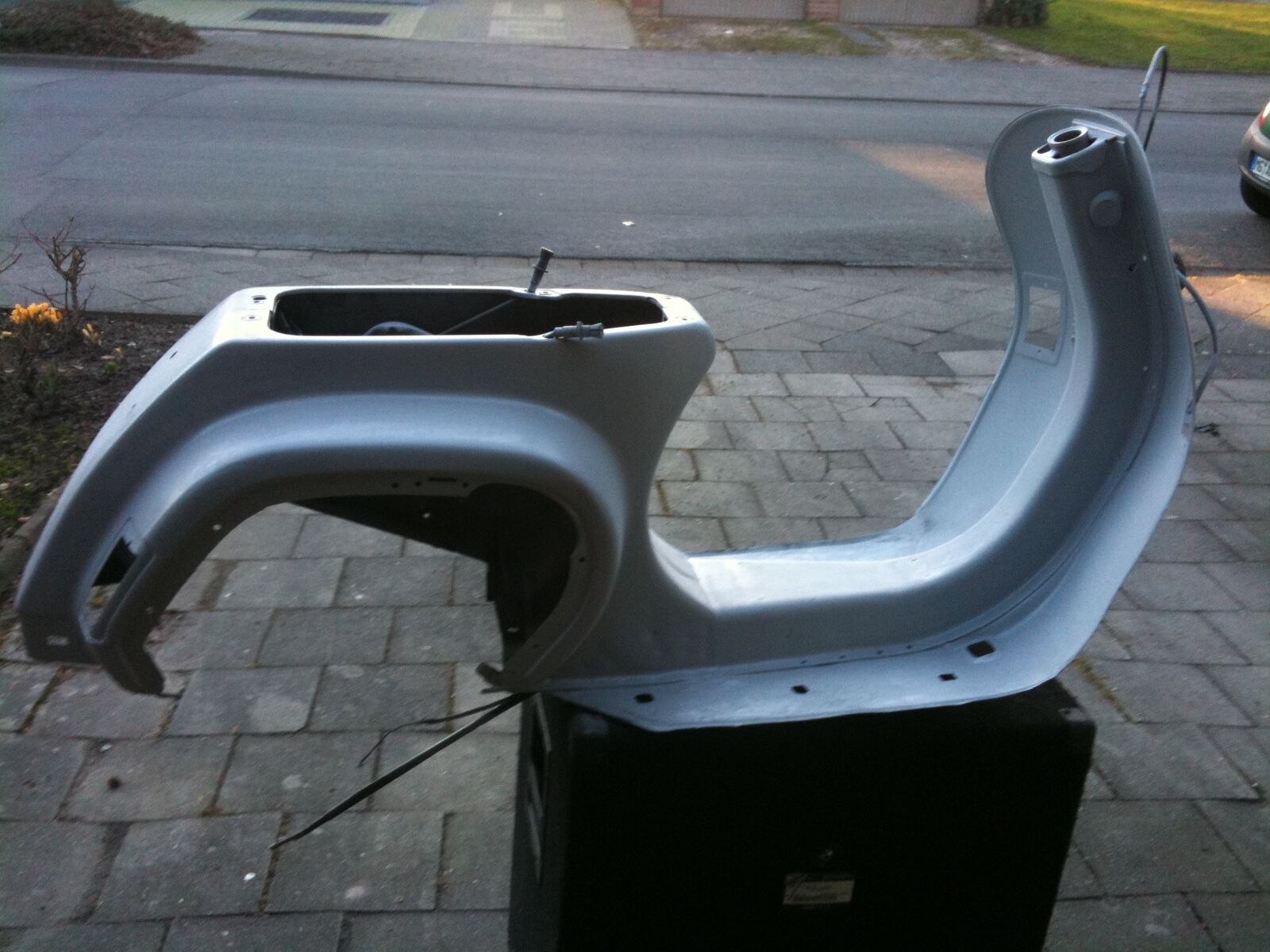

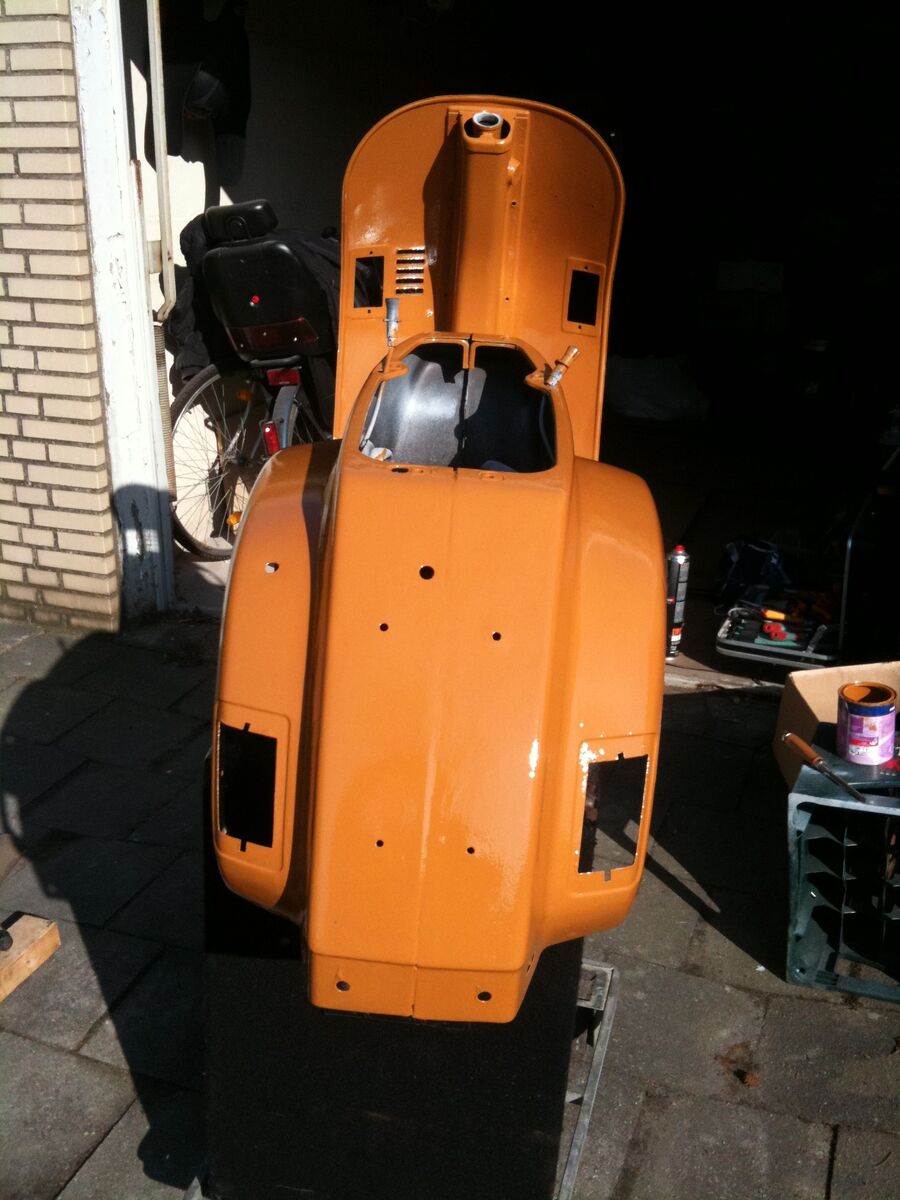

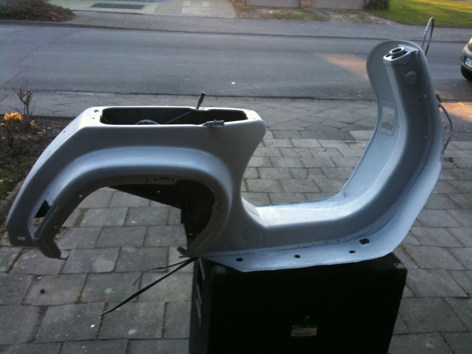

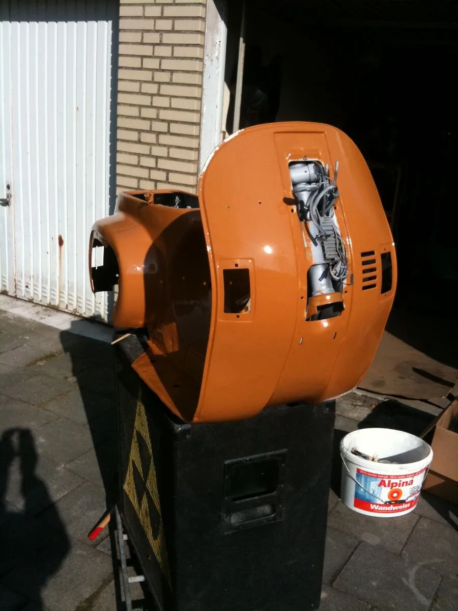

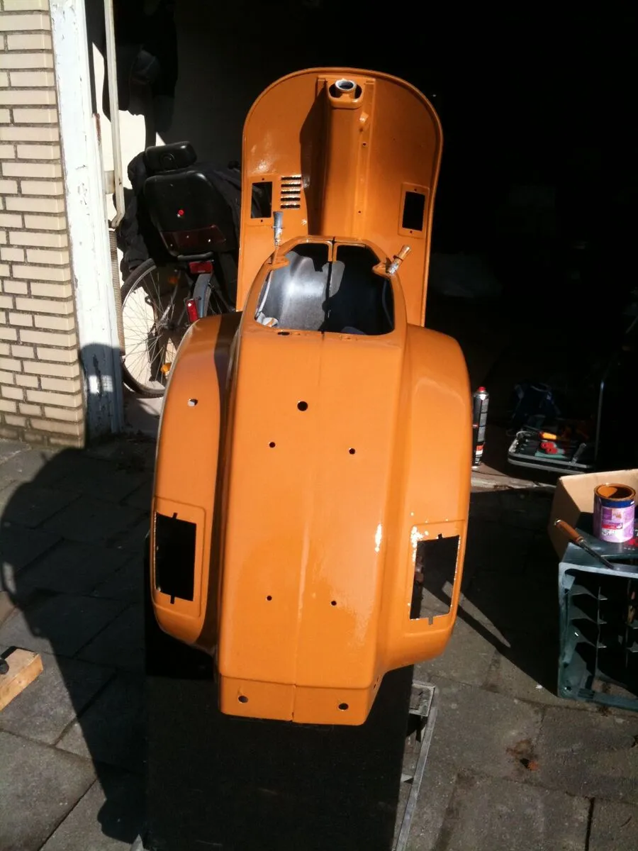

    Weiter geht es. Bin in den letzten Wochen zu nix gekommen und das Badezimmer musste auch wieder geräumt werden. Zwischenzeitlich habe ich aber den Motor gespalten, der wartet jetzt darauf wieder zusammengesetzt zu werden. Muss noch eine neue Schaltklaue besorgen. Vielleicht schaffe ich es am Samstag mal beim SCK vorbeizuschauen.
    Ich mab mal versucht das Beinschild wieder zu richten, hat aber noch ein paar Dellen, was mich weiterhin nicht stört. Am Wochende wurde grundiert und geschliffen und heute mal die erste Lackschicht aufgerollt. Auf den Bildern ist der Lack noch nass, dadurch wirkt es wie hochglanz. Ist aber ein Mattlack.

    Ich dachte du wolltest das Chassis hier rollen? Sieht ja aber schon ganz gut aus.
