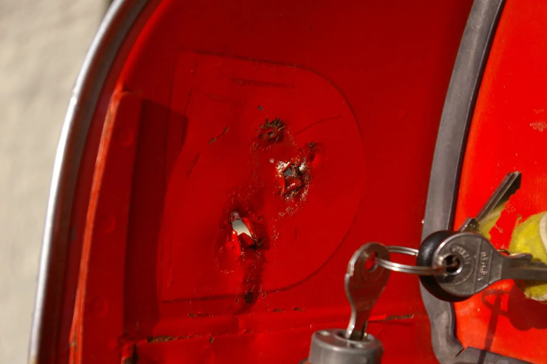

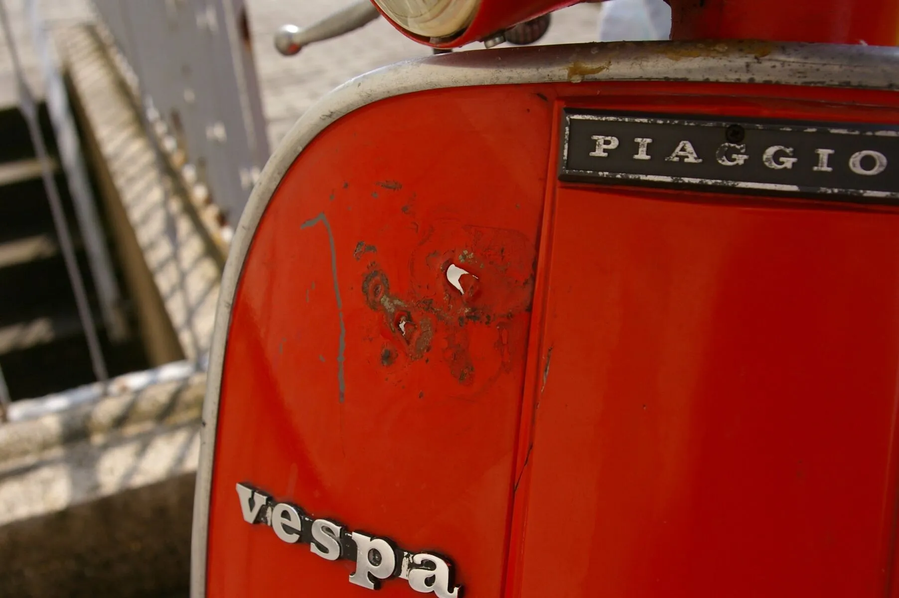

    meine Vespa hat (schon vom Vorbesitzer) Löcher im Beinschild, die ich nun gerne reparieren würde. Leider habe ich von Blechbearbeitung keine rechte Ahnung (würde das auch machen lassen), würde aber bevor ich zu einer Firma fahre gerne wissen, wie solche Schäden üblicherweise behoben wird und ob es besonders empfehlenswerte oder nicht so empfehlenswerte Reparaturverfahren gibt.
    Damit ihr sehen könnt, wie die Schäden aussehen, habe ich noch Bilder angehängt. Kennt evtl. jemand im Großraum Braunschweig ein empfehlenswerten Betrieb für eine solche Reparatur?

  • also, es gibt 3 möglichkeiten, a) die pruschmethode b) die wie ich sie nenne "landmaschinenmechaniker" methode und c) die professionelle (teure) methode
    a) blech hinterlegen, und verspachteln. sieht von vorne gut aus, aber auch nur von vorne. haltbarkeit eher mäßig dafür gehts flott
    b) stück raustrennen, neues blech einschweißen, verschleifen, verzinnen, verspachteln. viel arbeit, kriegt nicht jeder hin weil das beinschild ja nicht gerade ist
    c) komplettes beinschild tauschen. würde ich empfehlen. kost zwar zeit und geld, dafür sieht man das nicht und es hält!

  • Aha aha oder du machst es ganz einfach sauber, dickes Stück Kupfer dahinter klemmen und dann zupunkten verschleifen zinnen Fertig sieht man nicht und hält ewig!

  • Ich würde sagen, dass da nichts rausgetrennt werden muss - Löcher zuschweißen, glatt schleifen und dann ggf. zinnen oder spachteln und neu lackieren. Für einen Karosseriebauer ist das ein Kindergeburtstag, aber ordentliche Handwerksarbeit kostet halt in Deutschland.

  • Wär ne Schweißarbeit von vielleicht 15 Minuten, wenn überhaupt. Jedoch ist so dünnes Blech scheiße zum schweißen. Also ich Schweißnoob tu mir da immer schwer.
    Würde aus sagen, dass zupunkten wohl die einfachste Methode wäre.
    Gruß Mo
  • Wie gesagt einen Dickes Stück Kupfer dahinter Halten "Richtig Fest" Da kann man nichts dran Fest Schweißen und es führt die Wärme ab so das es keinen Verzug geben kann. Ist Wirklich simpel habe ich von einen Alten Hasen gelernt!
    Alle sagen es geht nicht! Dann kam einer und hat es gemacht.
    kann ich nur voll zustimmen , geht ruckzuck und relativ einfach , gehört halt anschleißend sauber beilackiert

  • ich würde mal behaupten das dass auch ein laie, der schon mal ein schweißgerät gehandhabt hat ohne weiteres hinbekommt 3-4 punkte und das ding ist gegessen, verschleifen spachteln und mit originalfarbe aus der dose drüber-fertig
