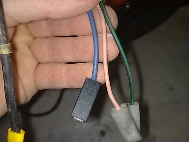

    ciao
    kann mir jemand sagen wo dieses grüne kabel hinkommt ....denn im weissen stecker hat es nur 2 und im gegenstück auch ¿¿

    wenn ich mich nicht irre, dann gehört das Kabel an die CDI. Du musst an deiner CDI Steckplätze haben wie folgt, von links nach rechts W (Weiß) R (Rot) G (Grün) G (Grün).
    [Blockierte Grafik: http://www.lambretta-teile.de/bilder/produkte/gross/100736_CDI-el-Zuendung-original-Ducati-PIAGGIO-Vespa-PX-PK-PV-ET3-Lambretta.png]
    Das Kabel gehört an den Anschluss G (Grün) ganz rechts ! Die Anderen Anschlüsse von der CDI sollten mit Kabel der Lichtmaschine belegt sein.
    Wenn du das Kabel nicht einsteckst, dann geht der Motor nicht aus wenn du dein Zündschloss auf "off" stellt bzw. geht garnicht erst an :thumbup

    Jo seh ich auch so wie Diesel! Es ist das Kill-Kabel!
    Sollte das nicht eingesteckt sein, bekommst du den Motor nur durch abwürgen aus... Ausserdem kannst du den Motor starten ohne den Zündschlüssel auf ON gedreht zu haben oder überhaupt eingesteckt zu haben!

    ihr hattet recht mit der cdi !!!!!!!!!!!!!!! bravo .............
    ich habe jetzt ein wenig von de kabelisolation abgezwackt und einen neuen stecker angeklemmt und siehe da auf den milimeter genau in die cdi gepasst
    jetzt habe ich noch eine weitere frage und zwar vorne an dem grossen stecker unter der kaskade da fehlt mir für den untersten steckplatz die kabel dazu welche sind das ????? siehe foto leerer steckplatz ganz unten !!

    Kannst du uns mal die Farben von dem Stecker sagen, bei dem dir das Gegenstück fehlt?
    Du hast ja einen Anlasser verbaut, ist der auch noch angeschlossen ?

    1 x blaues kabel zu 100 %
    dann entweder 2 x schwarz oder 2 x grau oder vieleicht 2 x verschmutztes weiss ?(:-3

    das würde mich dann auchmal interessieren .....
    ok diegelben kommen an die hupe dann hat sich wenigsten das thema erledigt
    sind die toten anschl¨sse unter der kaskade oder in dem schliessfach rechts ??
    also ich hätte dann da im hinteren teil noch ein problemchen da der scheiss (sorry ) schaltplan den ich habe wirklich für die füchse ist
    das auf dem foto ist der gleichricher oder????? foto 1
    kannst du mir sagen welche farbe hier in die letzte stelle kommt habe da noch 3 kabel zur verfügung :-2

    also das mit der Hupe hat sicher erledigt !
    Die toten anschlüsse liegen bei mir unter der Kaskade. ( Ich muss der Sache die Tage mal auf den Grund gehen)
    Zu dem toten Anschluss bei dir, klemm alles weitere erst mal an. Wenn dann etwas nicht funktionieren sollte kann man dann den Fehler suchen gehen.
    Zu deinem neuen Problemchen :D :
    Also wie du schon geschrieben hattest, es handelt sich hier um den Gleichrichter.
    An die letzte Stelle kommt das Blaue Kabel !
    Du hast ja dann 2 Kabel übrig, ich gehe dann mal davon aus, dass die auch noch angeschlossen werden sollen 8)
    Anlasser-Relais:
    87 Rot
    85 Rosa (Kann sein das du denn nicht hast, da dieses Kabel an eine Anlasser Schutzeinrichtung geht welche aber nur in den PX200 / Gs verbaut wurde)
    86 Grün-Schwarz
    30 Schwarz
    Blink-Relais
    P Rot-Schwarz
    L Weiß
    N Grün | Grau (Am Kabelschuh müsste aus Grün, Grau werden)
    Da du nur noch 1x Weiß und 1x Grün-Schwarz übrig hast, gehe ich davon aus , das du irgendwo ein bzw. mehrere Kabel falsch gesteck hast. Deshalb überprüf nochmal alles :thumbup:

    habe jetzt alles so angesteckt wie du es auf deiner super liste angegeben hast....vielen dank dafür... 2-)
    beim blinker relais habe ich die buchstaben nicht P.L.N dafür habe ich ein roter .weissen und grünen punkt drauf als kleben habe jetzt einfach mal
    farbe zu farbe gesteckt ...ist eigentlich am logisten.....
    Beim gleichrichter geht am obersten stecker ein schwarzes kabel rein und kommt zugleich wieder eins raus kommt das einfach an die carroserie metal als masse
    schwarz gleich masse oder ?

    Es gab mehrere Modelle von Relais, dein muss wie folgt angeschlossen werden:
    49/C (Grüner Punkt) -> Grün
    49a/L2 (Weißer Punkt) -> Weiß
    31/L1 (Roter Punkt) -> Rot-Schwarz
    Deine Logig geht hier auf ;)
    [Blockierte Grafik: http://www.vespa-t5.org/wp-content/blinkerrelais.gif]
    Schwarz bzw. Minus - ist immer Masse. Das Kabel kann/sollte man direkt mit dem Gleichrichter an die Karosserie schrauben (Zwischen Gleichrichter und der Schraube) . Wenn ich mich recht dran erinnere hat ja einen Ringkabelschuh oder ?
