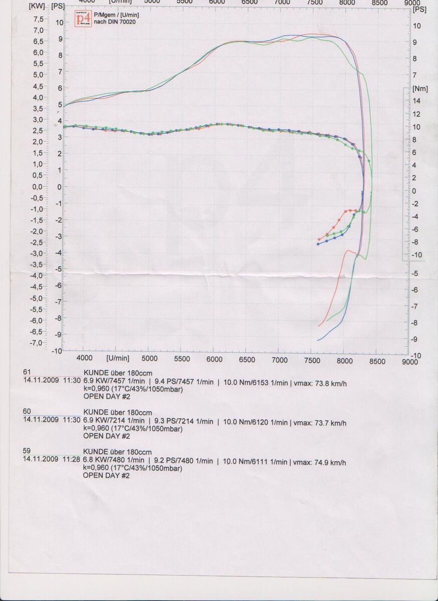

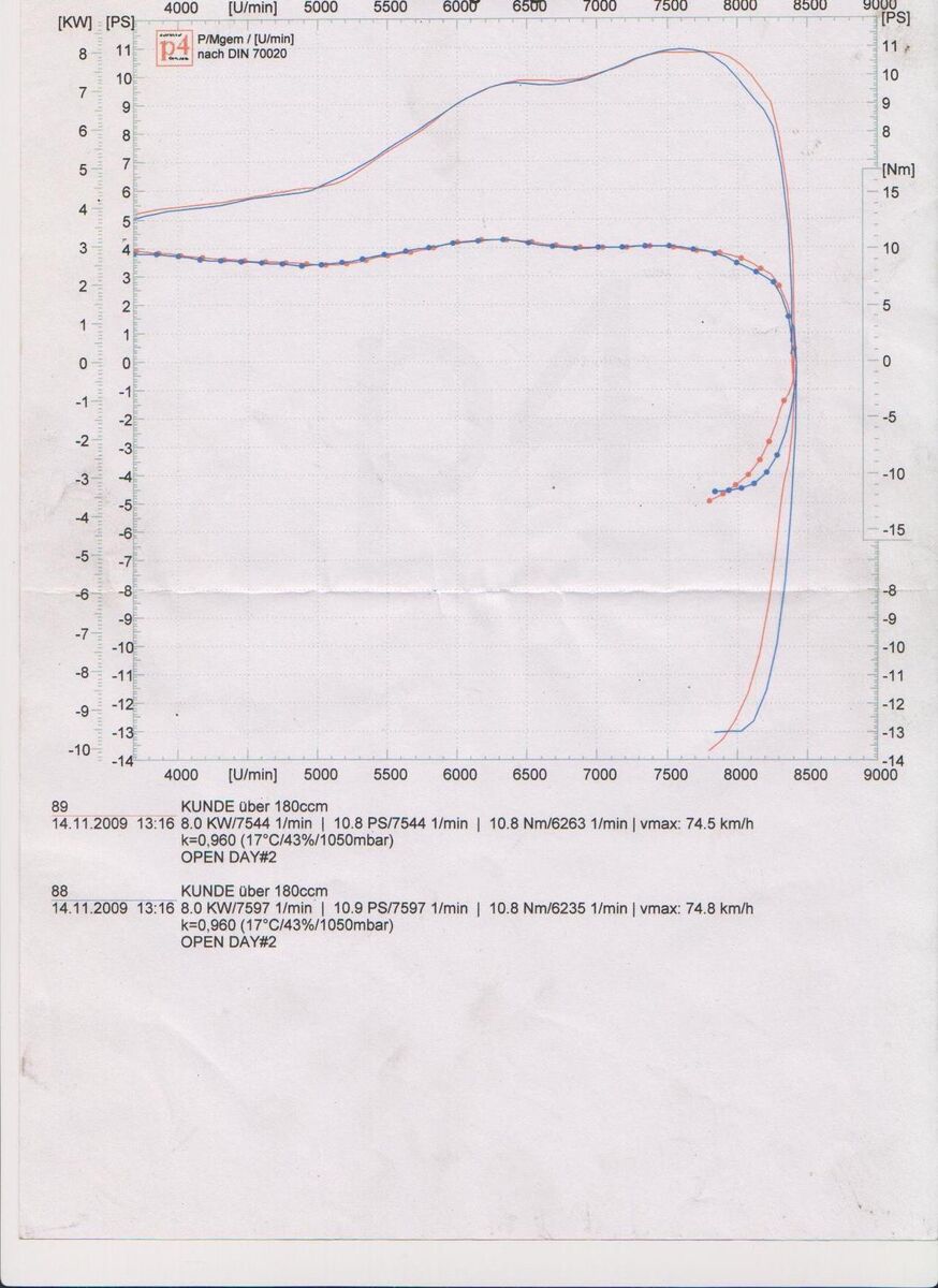

    Jetzt bin ich Extra in die Garage getiegert um die Leistungsdiagramme zu suchen. Und da es um nen 135er DR mit Resopuff geht solte dir schon klar sein oder hast bei deinem Setup auch nen Resopuff verbaut wenn ja machste eindeutig was Falsch. :thumbup:
    Das erste Diagram ist nen Gesteckter 135er DR mit 24/24er und Sonem Scoot RS Indien Nachbau Reso. Das zweite ist das Gleiche Setup mit 20/20er Gaser.

    junge junge da war nichts bearbeitet? 7500 1/min hätte ich einem DR niemals zugetraut! naja man lernt eben nie aus. ich hatte mal nen GF - Projekt keine ahnung was das ist, auf dem DR damit fühlte der sich auch ganz anders an aber nach soner drehzahl bei weitem nicht, nich übel :thumbup:
