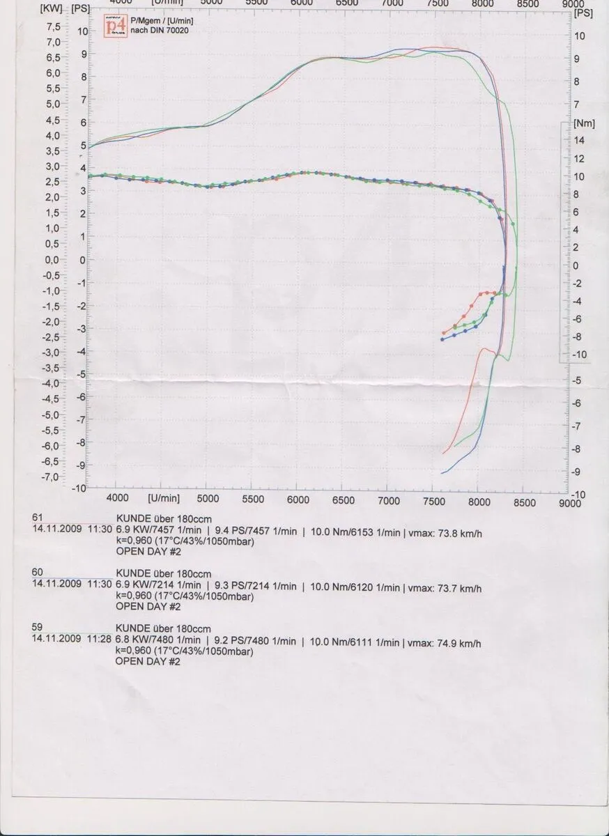

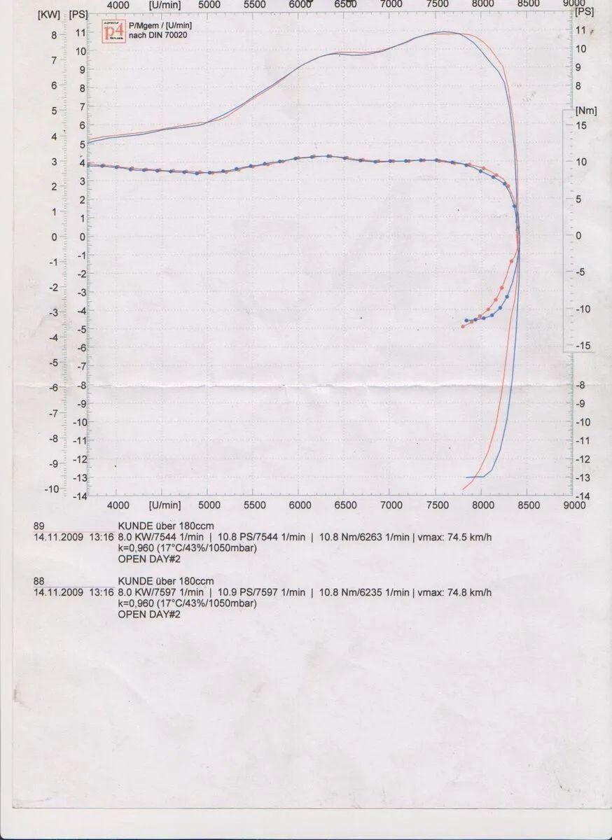

    Jetzt bin ich Extra in die Garage getiegert um die Leistungsdiagramme zu suchen. Und da es um nen 135er DR mit Resopuff geht solte dir schon klar sein oder hast bei deinem Setup auch nen Resopuff verbaut wenn ja machste eindeutig was Falsch. :thumbup:
    Das erste Diagram ist nen Gesteckter 135er DR mit 24/24er und Sonem Scoot RS Indien Nachbau Reso. Das zweite ist das Gleiche Setup mit 20/20er Gaser.

    Das der 135er DR nichts ernsthaftes ist ist schon Klar, aber immer dieses ein Reso bringt da nichts....... Mann kann sich in den Regionen doch schon über 2PS freuen.
