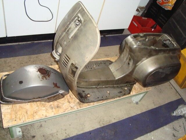

    bin grade dabei meine vespa special bj 1973 zu restaurien, sol ich die karrosserie sandstrahlen? und wen mit was für nen sand?

    Naja es kommt auf das Kleingeld an was du investieren möchtest. Glasperlenstrahlen ist am besten fürs Blech, allerdings ziemlich teuer. Ansonten Sandstrahlen mit der feinst möglichen Körnung.
    Es soll so wenig Material wie möglich abgetragen werden.

    kann man ohne zustandsbeschreibung schwer sagen ,"Detailfotos" helfen dabei ungemein :whistling:
    Granatsand hat sich mittlerweile in der Oldiscene durchgesetzt ,perfektes Oberflächenfinish bei minimaler Blechbelastung

    Ich habe meine chemisch Entlacken lassen.
    Hat 100€ gekostet.
    Super ergebnis,war absolut Lackfrei.Aber die nächste lasse ich auch sofort chemisch entrosten und dann KTL Beschichten damit sie nie wieder gammeln kann.Danach Pulverbeschichten und feddich ist sie.

    besser wäre schleifen und ggf. nur die Falze Strahlen
