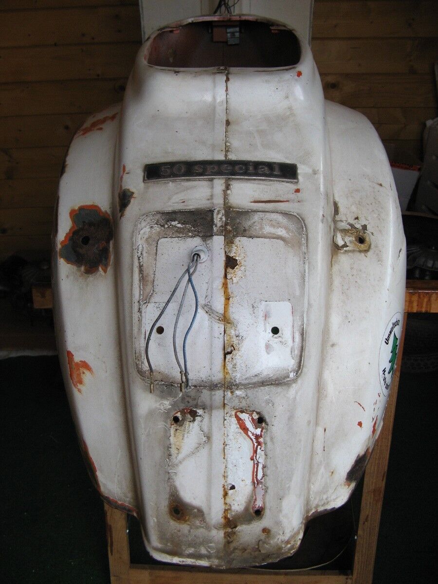

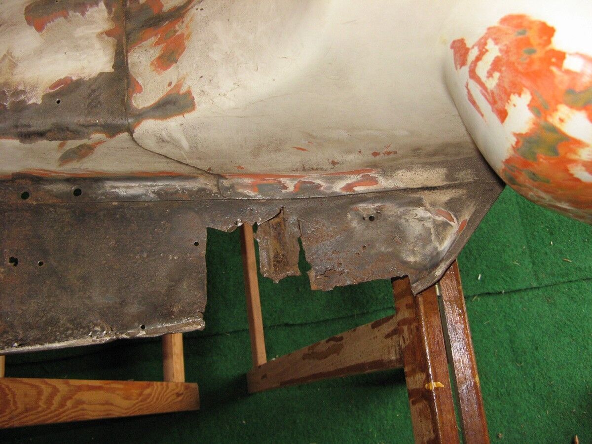

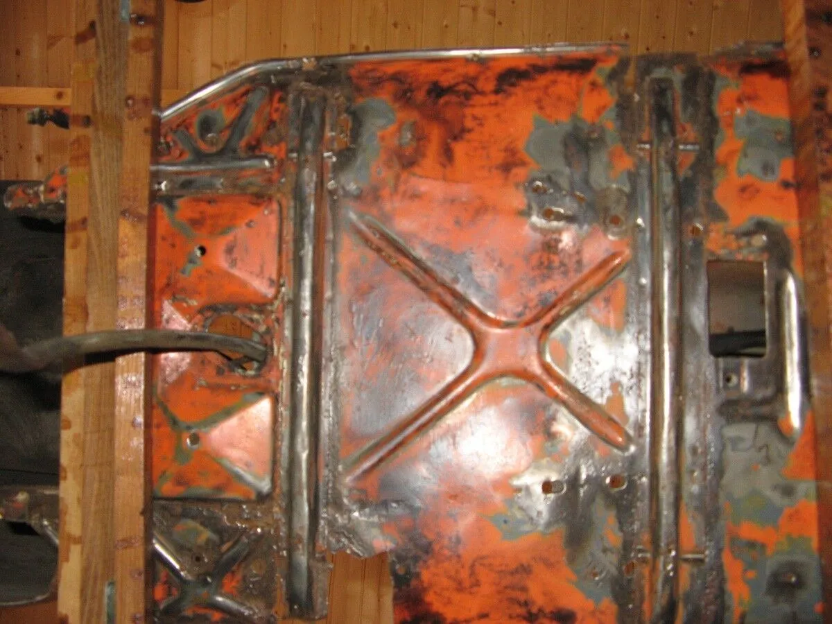

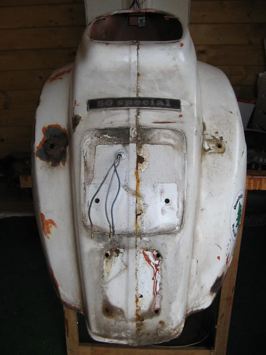

    • January 30, 2011 at 14:19

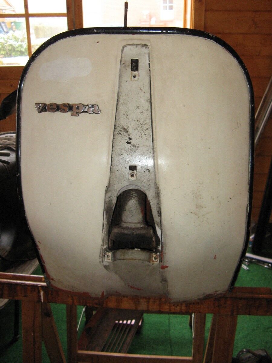

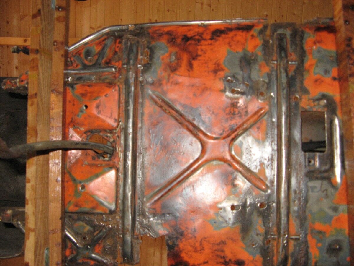

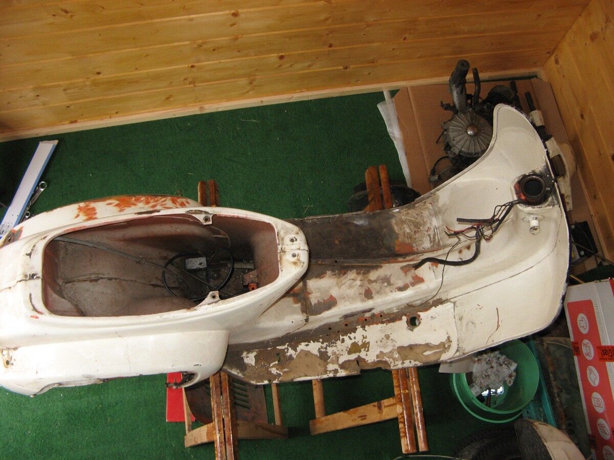

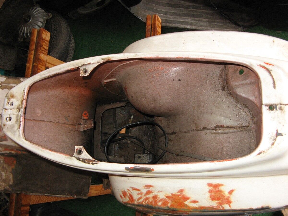

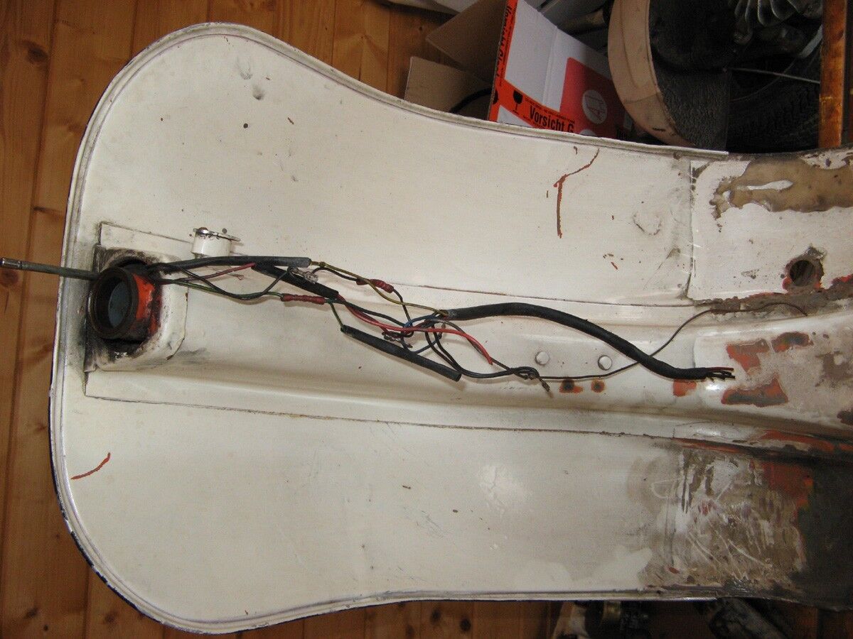

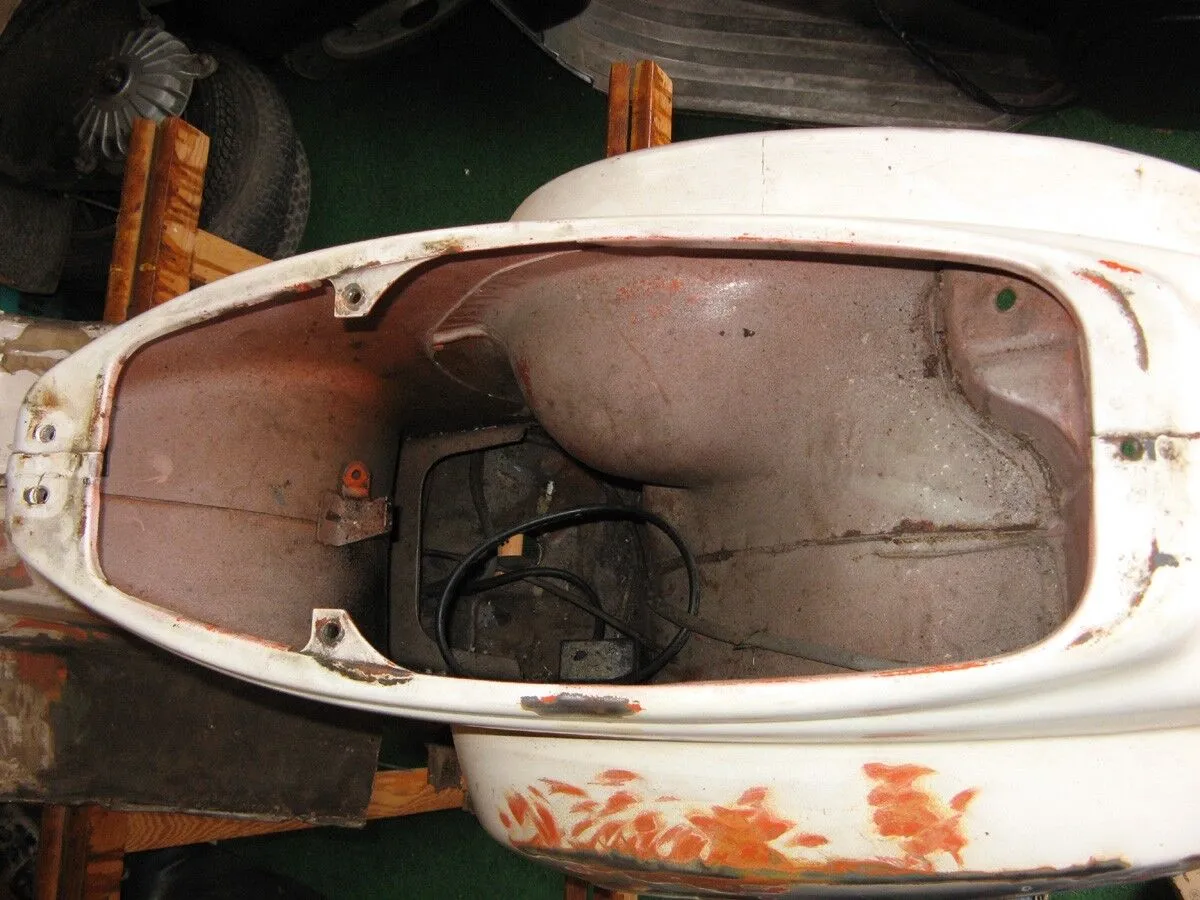

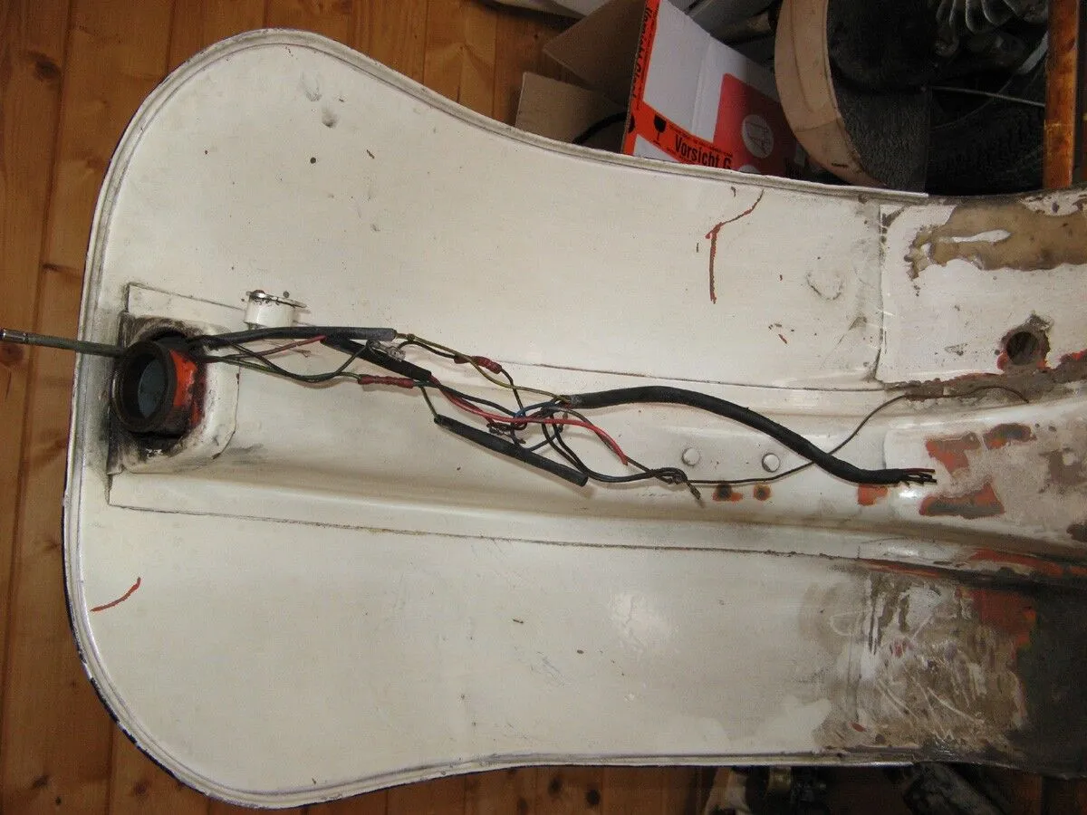

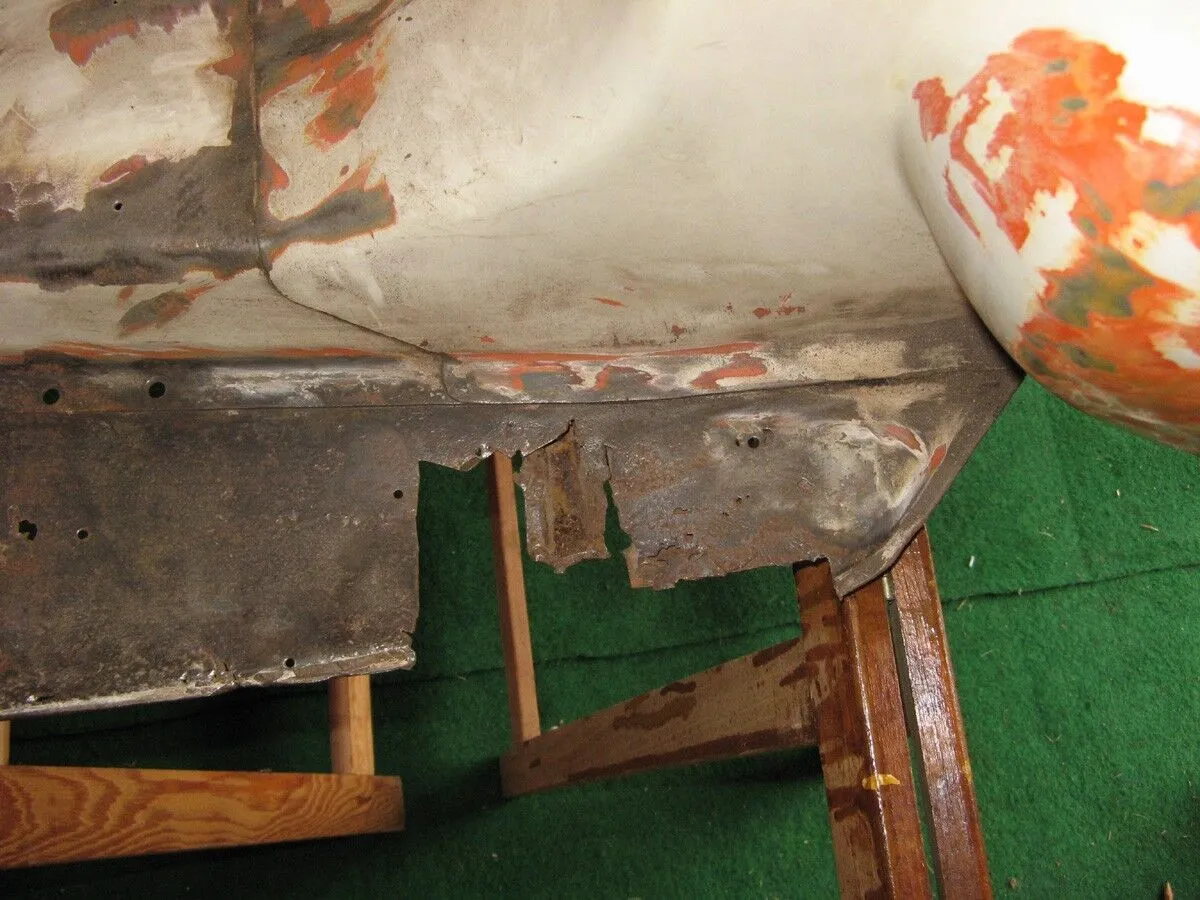

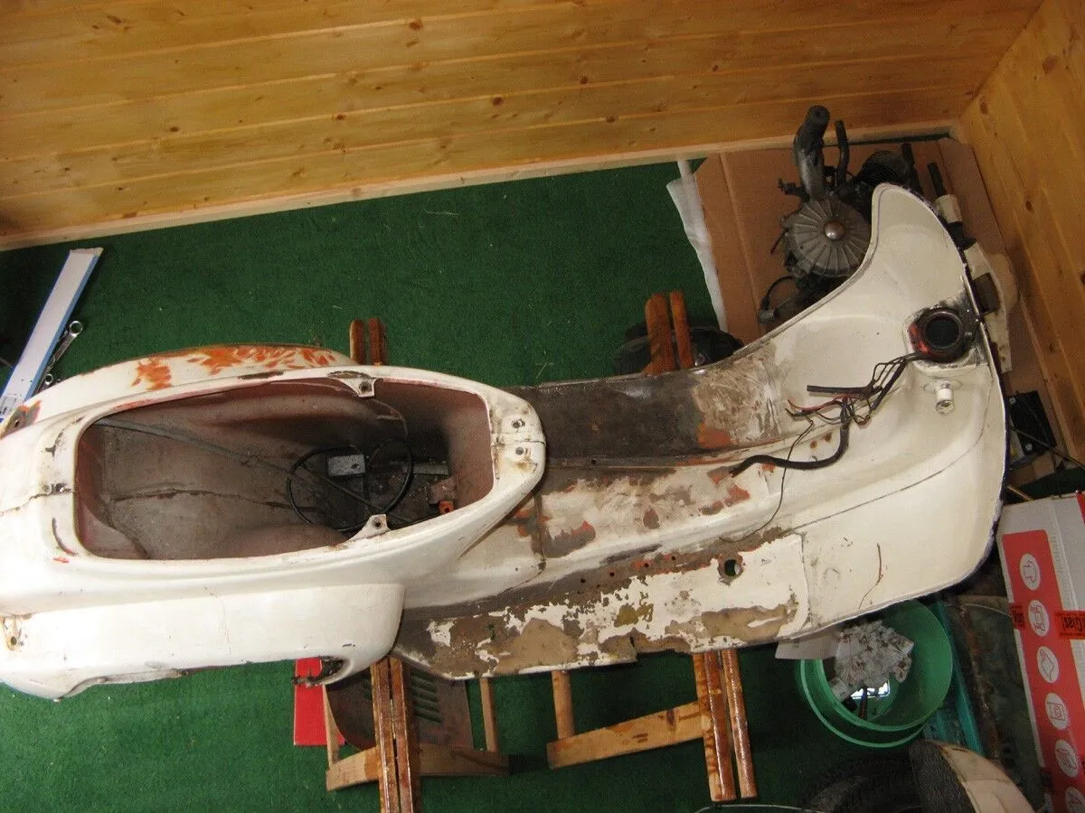

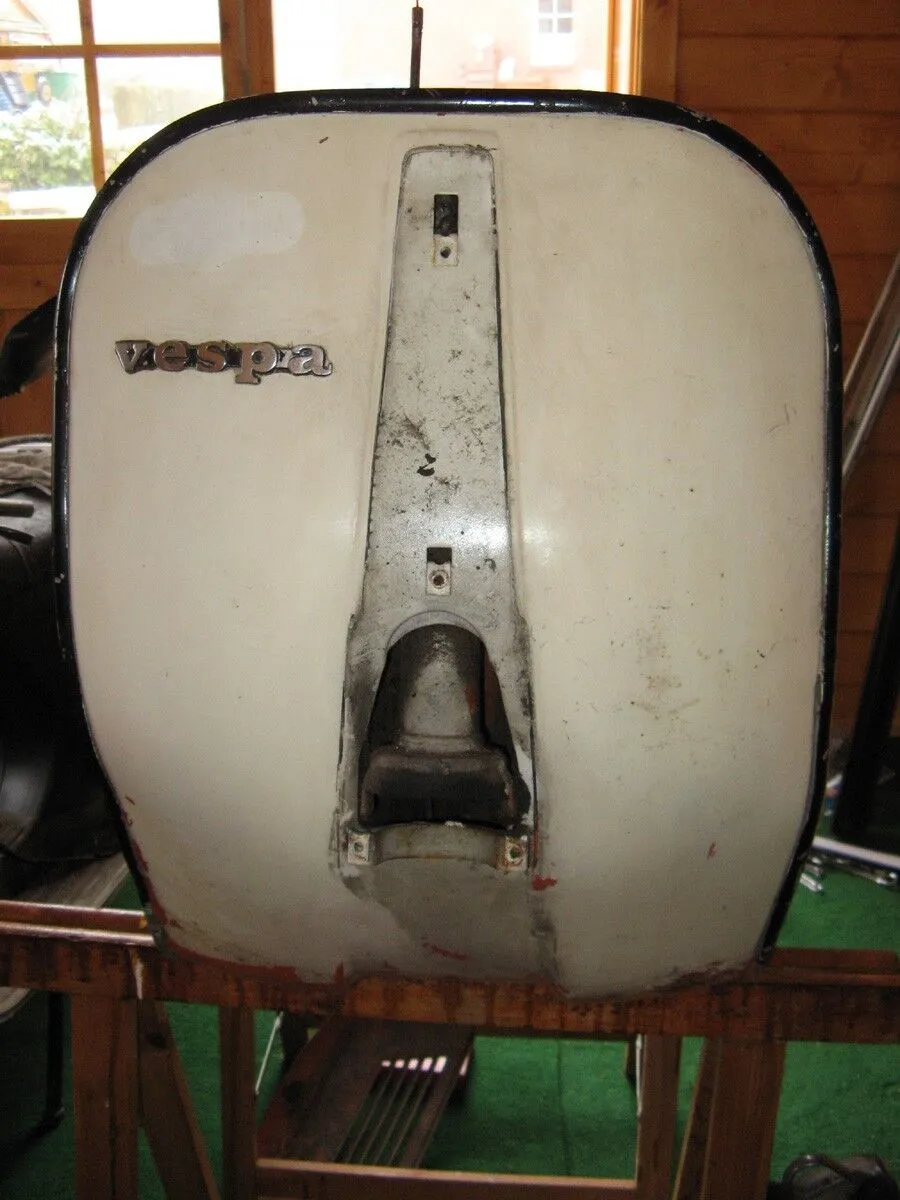

    anbei wie versprochen die bilder, höhere auflösung vorhanden... (vielleicht hilft es für einen ersten überblick...)
    noch was anderes: was empfehlt ihr für einen motoraufbau (ohne das ich an der karosse etc. etwas ändern muss...)?? die vespa soll mal so 70 - 75 km/h laufen und einen vernünftigen anzug haben, auspuff eher unauffällig ;) originalmotor vorhanden!! thx

  • Ulmi
    stupidness is not a crime
    13,997
    2,792
    • January 30, 2011 at 14:29
    da gehört ein neues trittbrett rein, das bild 5 will mir nicht gefallen

  • vespaschieber
    Captain no more Morgen
    110
    20,635
    4,003
    Ludwigsburg
    • January 30, 2011 at 16:37
    seh ich auch so. bestell dir nen rep-blech und trenn mit dem als shablone schonmal grob das alte raus. dann kann der strahler gleich den tunnel mitmachen und muss sich nicht mit dem zerrupften trittblech rumschlagen. wenn der da ranhält fliegt ja die hälfte weg :D und danach wärs nen flickwerk das viel spachtelmasse/zinn bräuchte :S

  • RanzHobel
    615
    117
    Klausdorf near Kiel
    V 50 Special [V5B3T] - PK 50 S [V5X2T] - PK 50 XL2 Automatik - Teamsport&Textildruck unter www.dmclothing.de

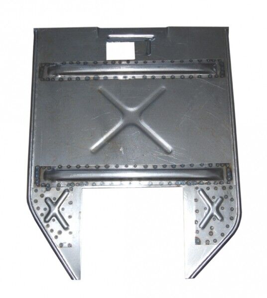

    • January 30, 2011 at 17:18
    was genau siehts du beim 5. bild, was dir nicht gefällt??
    meint ihr das kleine rep-blech für hinten links (~15€ bereich?) oder das komplette?
    2 Mal editiert, zuletzt von RanzHobel (January 30, 2011 at 17:31)
  • Ben.
    1,005
    195
    • January 30, 2011 at 17:54
    Also mit einem "kleinen" Reperaturblech kommst da definitiv nicht aus.
    Ich glaube das was du meinst ist kein direktes Reperaturblech sondern nur ein Blechstück das der Steifigkeit dient.
    Einfach das gesammte BODENBLECH neu machen. Ist einfach die beste und sauberste Lösung.

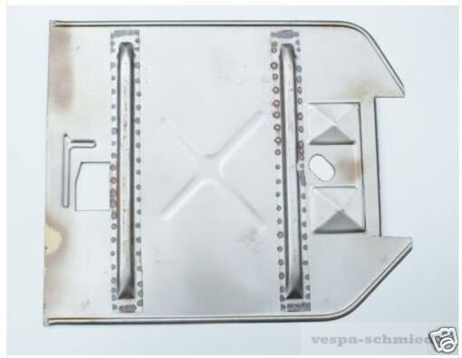

  • RanzHobel
    615
    117
    Klausdorf near Kiel
    • January 31, 2011 at 09:56
    dann meinst du das hier?!
    hat vllt. noch einer eines abzugeben?
    (Quelle des Bildes: rollerladen.com)

  • Ben.
    1,005
    195
    • January 31, 2011 at 10:25
    ja das meine ich.

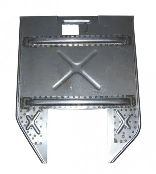

  • RanzHobel
    615
    117
    Klausdorf near Kiel
    • January 31, 2011 at 12:15
    obwohl, nach nochmaliger überprüfung handelt es sich doch eigentlich eher um das teil, or? kommt in der bucht 45,-€ zzgl. porto...
    (Quelle des Bildes: eBay/vespa-schmied)

  • Ben.
    1,005
    195
    • January 31, 2011 at 13:01
    Also welches du genau brauchst musst du auf jeden Fall halt über deinen Rollertyp bestimmen. Ich meinte damit dass du eben so ein Bodenblech brauchst.
    Tante Edith sagt noch:
    Scheißt da nix na fait da nix! Zefix!
    Einmal editiert, zuletzt von Ben. (January 31, 2011 at 13:07)

    • February 1, 2011 at 18:52
    dass hat den vorteil dass der rahmentunnel schön entrostet wird, hat der rahmen eine welle schaut mir so gespachtelt aus
