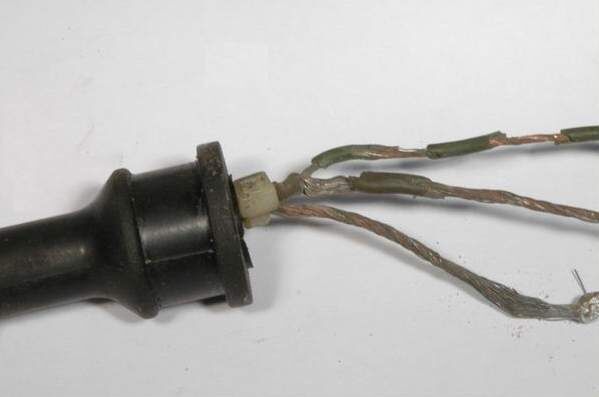

  • So noch einmal; zuerst wer bist? Du wo wohnst Du? was hast Du für eine Vespa? Wir wüssten schon gerne wen wir hier beschimpfen. Ich gehe, mangels bessere Information, von einer Lima mit 5-Pol Stecker aus. Das Bild zeigt den Steckverbinder einwer solchen. Weiter die Spulen haben jeweils einen Wert von 2-3 Ohm, wenn Du den Ladestromkreis messen willst, rot gegen gelb. Wenn da was zwischen 3 und 6 Ohm vorhanden sind, ist das OK. Wenn nicht, oder einer der beiden Pole hat eine Verbindung zu schwarz oder das Motorgehäuse, hast Du das was in Bild3 zu sehen ist.
    Zu Deiner Frage mit dem Blinker, die ist mit einem klaren jein zu beantworten, solang man nicht weiß wovon wir reden. siehe Bild1

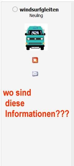

    Ich komme aus Lübeck, was ich nicht im Profilt hatte weil man ja nun auch nicht überall alles reinscheribt, und baue an einer PK 80S Elestart, die aber einen PK 50 Motor bekommen soll, der keinen Elestart hat. Das stand aber im Profil und sollte auch links gestanden haben - bei mir wars so, bei deinem Screenshot nicht?!
