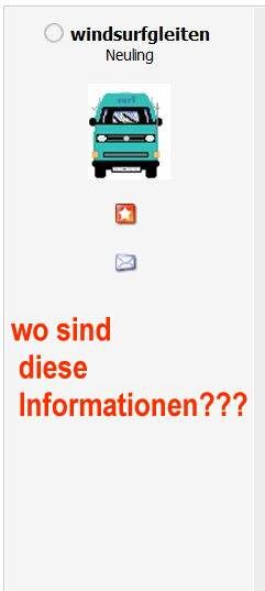

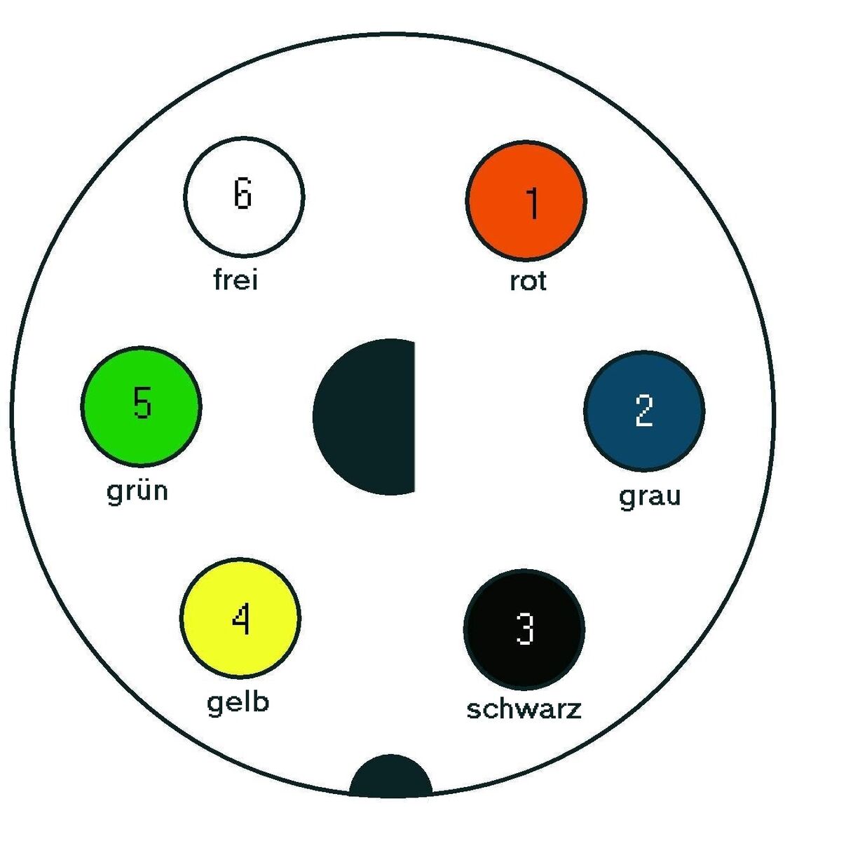

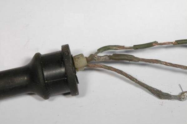

    So noch einmal; zuerst wer bist? Du wo wohnst Du? was hast Du für eine Vespa? Wir wüssten schon gerne wen wir hier beschimpfen. Ich gehe, mangels bessere Information, von einer Lima mit 5-Pol Stecker aus. Das Bild zeigt den Steckverbinder einwer solchen. Weiter die Spulen haben jeweils einen Wert von 2-3 Ohm, wenn Du den Ladestromkreis messen willst, rot gegen gelb. Wenn da was zwischen 3 und 6 Ohm vorhanden sind, ist das OK. Wenn nicht, oder einer der beiden Pole hat eine Verbindung zu schwarz oder das Motorgehäuse, hast Du das was in Bild3 zu sehen ist.
    Zu Deiner Frage mit dem Blinker, die ist mit einem klaren jein zu beantworten, solang man nicht weiß wovon wir reden. siehe Bild1
