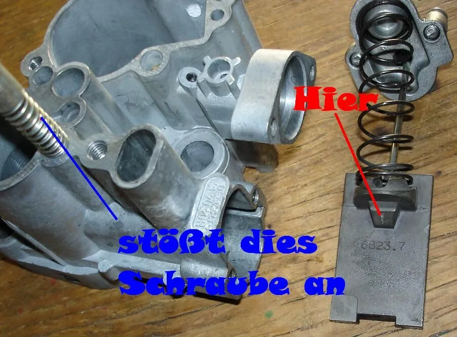

    Hallo Klaus:
    ich kenne meinen Vergaser jetzt ganz persönlich: habe ihn zum wiederholten Male ausgebaut, alles ausgeschraubt, was geht, um lose Fussel `rauszublasen alles mit Pressluft behandelt, alle möglichen Kanäle u. Düsen mit einem gedrillten Stahldraht auf der Suche nach festen Ablagerungen durchgezogen: war prima sauber u. gut. Nach dem vorsichtigen Wiedereinbau alles eingehakt u. angeschlossen: draufgesetzt-E-Start: einmal Zucken: sofort angesprungen: voll Freude einige Runden auf dem Parkplatz gedreht. Das wars habe ich gedacht, poliert u. weggeschoben.
    Am nächsten Morgen: war nix die Reparatur, orgeln wie immer, am liebsten würde ich einen neuen Vergaser bestellen (wenn ich wüsste, daß es daran liegt).
    drei Punkte möchte ich miteinander bedenken:
    1. warum springt der Motor nach der Vergaserzerlegung soooofort an, aber nicht, wenn er nach einem Lauf mehrere Stunden steht ??
    2. der Chokezug bewegt eine hohles Messingrohr, daß hinten im Vergaser gegen ein ca. 2,5 mm starkes Gummi abdichtet. Bei gezogenem Choke ist der Weg verschlossen, beim `reinschieben öffnet eine Gegendruckfeder u. schiebt das Rohr nach außen: was passiert da beim Starten u. wie muß es richtig sein?
    3. der Einstellwert für die Gasschieber-Anschlagschraube ist mir schleierhaft: ich sehe nicht, wo der Schieber anschlägt, die Schraube ist mit den 1,5 Umdrehungen viel zu weit davon entfernt. Mit welchem Werkzeug oder was muß ich ausbauen, um bei laufenden Motor diese Stellschraube verändern zu können ? Wer soll da drankommen ??
    Vielen Dank u. Gruß, in Hoffnung, vor dem Frühling etwas zu erreichen ... X(

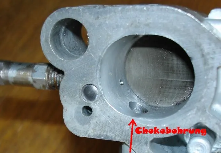

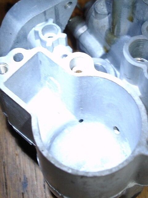

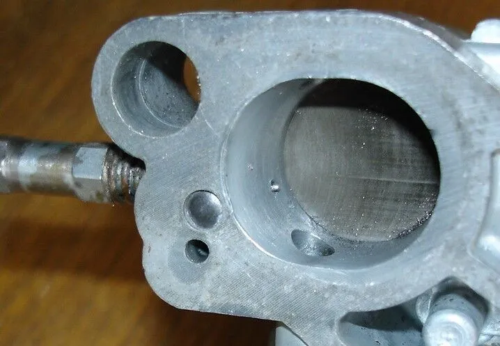

    Wenn du Deorollers SI Gaser Lnk gelesen hast weißt du ja wo was ist.
    Theoretisch läuft ein Kaltstart im Gaser so ab.
    Mit Choke fettest du nur den Bybasskanal des ND Bereichs zusätzlich an.( Das passiert durch Luftreduzierung )
    Wenn also bei einer warmgefahrenen Reuse das Standgas (bei geschlossenem Schieber)passt .
    Ist die Spritversorgung über die LLD/ND durch den Bybass so exakt das man.
    Mittels öffnen/schließen (raus/rein) der Gemischstellschraube/Luftleerlaufschraube.
    Den Lufanteil im Bybass merklich verringern bzw. vergrößern kann.Das macht sich durch schneller oder langsamer laufen bemerkbar.
    Ist der Motor kalt reicht dieser Mix im Bybass meist nicht .Entweder man kickt etwas öfter und verfettet die Karre dadurch > versaufen.
    Oder man reduziert den Luftanteil des Bybass künstlich indem man ihn stark zuschiebert.= Choke zieht.
    Deshalb verarscht man sich automatisch selbst, wenn eine warmgefahrene Karre mit leicht geöffnetem Schieber im Standgas einstellt wird.
    Via Schieberanschlag öffnet und so quasi etwas Gas gibt.Passt dann vielleicht in warmen Zustand (ist so gut wie nicht sauber untertourig einzustellen )
    Aber kalt ....GENAU..bekommt er zuviel Luft und man kann das dann nicht kurzfristig ( durch Choke ) kompensieren.
    Soweit zu theoretischen Ablauf.Bei dir passte vorher alles und im warmen Zustand läufts auch.
    Also kann es nur der Bybass selber sein ..öffnet und schließt das hier optisch?Bzw. ist das Loch verlegt?
    [Blockierte Grafik: http://www.zweitaktfreunde.org/cosakompendium/bilder/pxchoke_wirkungsweise.gif]
    Wenn dort alles schick ist und der Kanal wie ja schon bemerkt wurde freigeblasen ist.

    die Bilder von Fettkimme von der Funktionsweise des Chokes sollten dein Problem lösen helfen.
    Deine Beschreibung zum Choke verstehe ich allerdings nicht, kannst du mal Bilder deines Chokes in offenem und geschlossenem Zustand hier einstellen?
    Allerdings verstehe ich auch nicht die schriftliche Beschreibung von Fettkimme wie ein Choke wirkt. Daher beschreibe ich das mal mit meinen Worten so wie ich das bisher verstanden habe:
    ein Roller wird mit warmem Motor so eingestellt dass das Standgas stimmt - also konstant und stabil ist. Damit hat man ein Sprit/Luft-Gemisch eingestellt, das bei kaltem Motor zu mager ist weil ein Teil des Sprits an den kalten Bauteilen im Kurbelgehäuse und den Überströmern etc kondensiert. Es kommt zu wenig Sprit zum starten im Zylinder an und man muss das Gemisch kurzfristig anfetten. Dazu hat der SI-Vergaser eine komplett von der restlichen Spritversorgung unabhängige Chokedüse und einen komplett unabhängigen Sprit/Luftkanal der mit dem Choke geöffnet werden kann. Es wird zusätzlicher Sprit und auch etwas zusätzliche Luft der Verbrennung zugeführt die mit HD und ND nichts zu tun haben und auch nicht weiter geregelt werden können. Dieses zusätzliche Gemisch ist "überfett" und kompensiert die Kondensation des Sprits an kalten Gehäuseteilen.
    In deinem Fall scheint dieses Chokesystem verstopft zu sein oder nicht richtig zu funktionieren.

    Moin Klaus
    Im Prinzip beschreiben wir beide das gleiche System.Bis auf den Punkt :
    Ich war bisher der Meinung das LLSchraube über den Bybass/Chokekanal arbeitet
    Dort via der konischen Spitze die von der ND gelieferten fixen Gemischmenge noch zusätzlich mit Luft abmagert.
    Anhand deiner schlüssigen & nachvollziehbaren Erklärung sind es demnach 2 Kanäle.
    Einmal für LLD der immer offen ist...( muß mal schauen woher er seine Luft bezieht)
    und ein zweiten Kanal nur Chokesystem .Welches in der Schwimmerkammer eine eigene (die kleine linke) Bohrung hat und via der Chokedüse (oben ) definiert wird.
    EDITH sacht : Yep Klaus liegt richtig es sind zwei unabhängige Kanäle ,verfolgt man die Bohrung unterhalb der Cokedüse endet sie hier
    Der LLSchraubenkanal geht nach oben weg.
    Mille Grazie Klaus 2-)

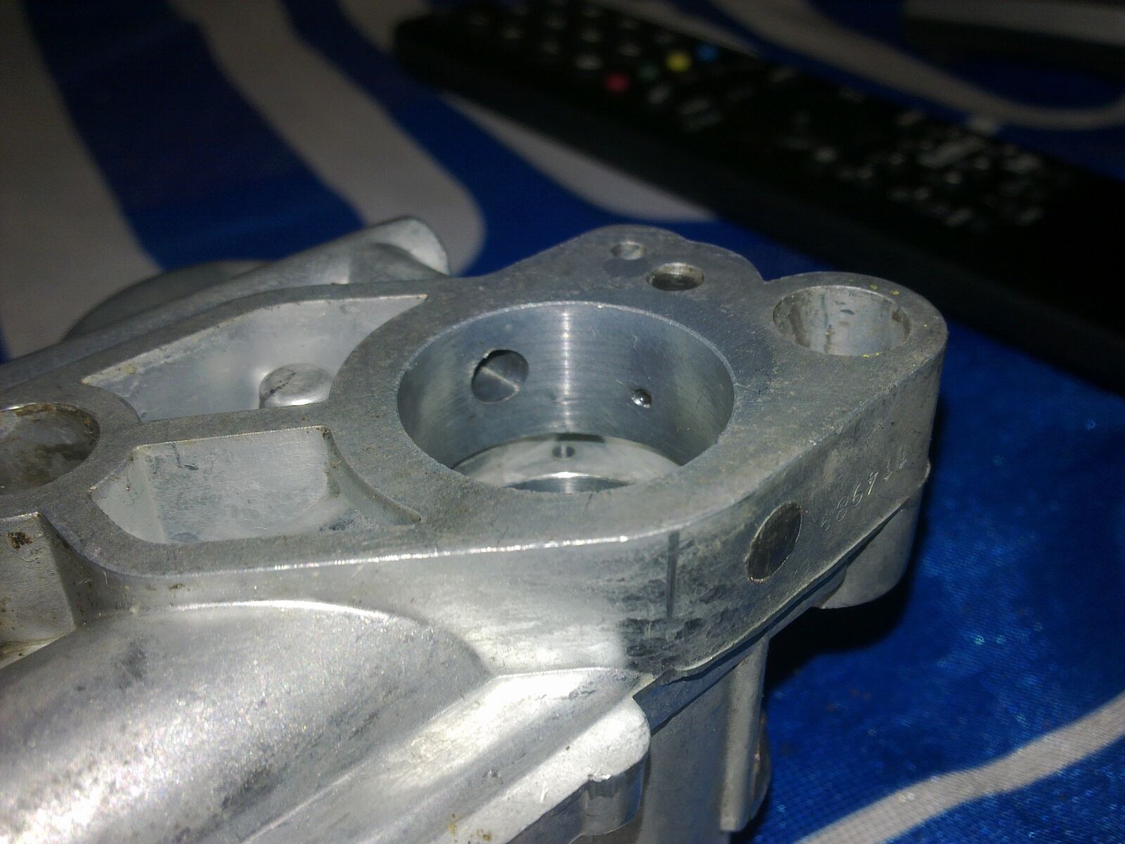

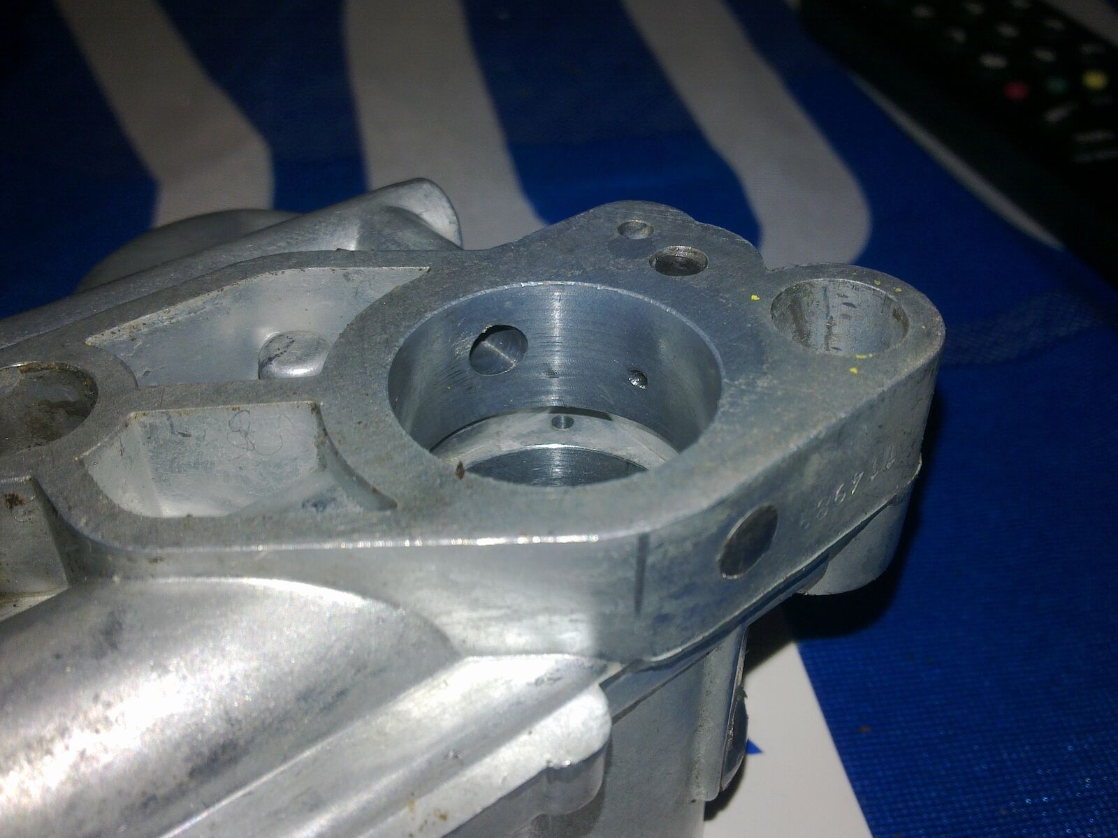

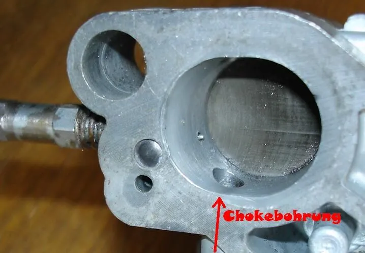

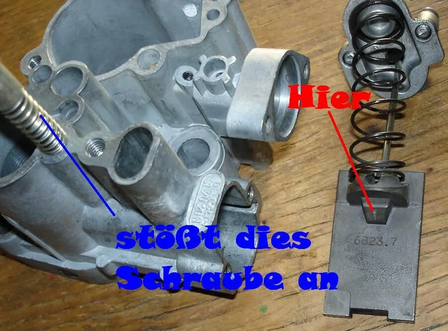

    Hallo...möchte in diesem Topic auch noch meinen Beitrag leisten. :D
    Habe schon seit längerem einstellungsprobleme und mich nun intensiv mit dem 24er Si beschäftigt.
    Ich dachte immer die ND und HD teilen sich eine Bohrung zusammen...die dann vom Gaser in das Kurbelgehäuse gelangt. 8)
    Die ND hat aber eine eigene kleine Bohrung (ca. 1,5 -2,0 mm) die von oben her genau in den Schieberspalt endet...und man sieht si kaum. :-4
    Wenn also der Gasschieber zu weit offen ist im Standgas kann es sein das der Motor zusätzlich von der ND Sprit bekommt...und sich so nicht richtig einstellen lässt.
    Das vermute ich zumindest bei mir....weill ich bei niedrigster Drehzahl ein 4-takten hab.
    übrigens sieht man anhand den Schwarzen Punkte, vo der Gaser überall gebohr wurde...bzw. die Bohrungen verlaufen. :-6

    Hallo Leute, Ihr seid wirklich Freunde:
    so ausführlich u. mit aussagekräftigen Photos: prima Antwort u. Hilfe !
    Habe am Freitag mit einem Schwalbe-Techniker zusammen alle Wege verfolgt, überprüft u. gereinigt (nicht mehr mit einem Stahldraht unsure.png)
    alles in Ordnung.
    Jetzt bleibt mir nur noch am Vergaser exakt die Einstellung zu kontrollieren: vielleicht ist ja auch der Gasschieber zu weit geschlossen: dann kommt beim Startenmit Choke ja auch zuwenig Sprit `rein, weil nur der aus der Chokedüse !? Der Gasschieber hat nach der buchmäßigen Einstellung 4,5 Umdrehungen `raus zu sein: dann läuft das Motorchen aber viel zu hoch, deshalb habe ich (bei laufendem Motor) immer so weit rein geschraubt, das ein normales reng-deng-deng kommt. Dann hat`s aber nur noch höchstens 1 mm Platz zwischen Schieber und Wand.
