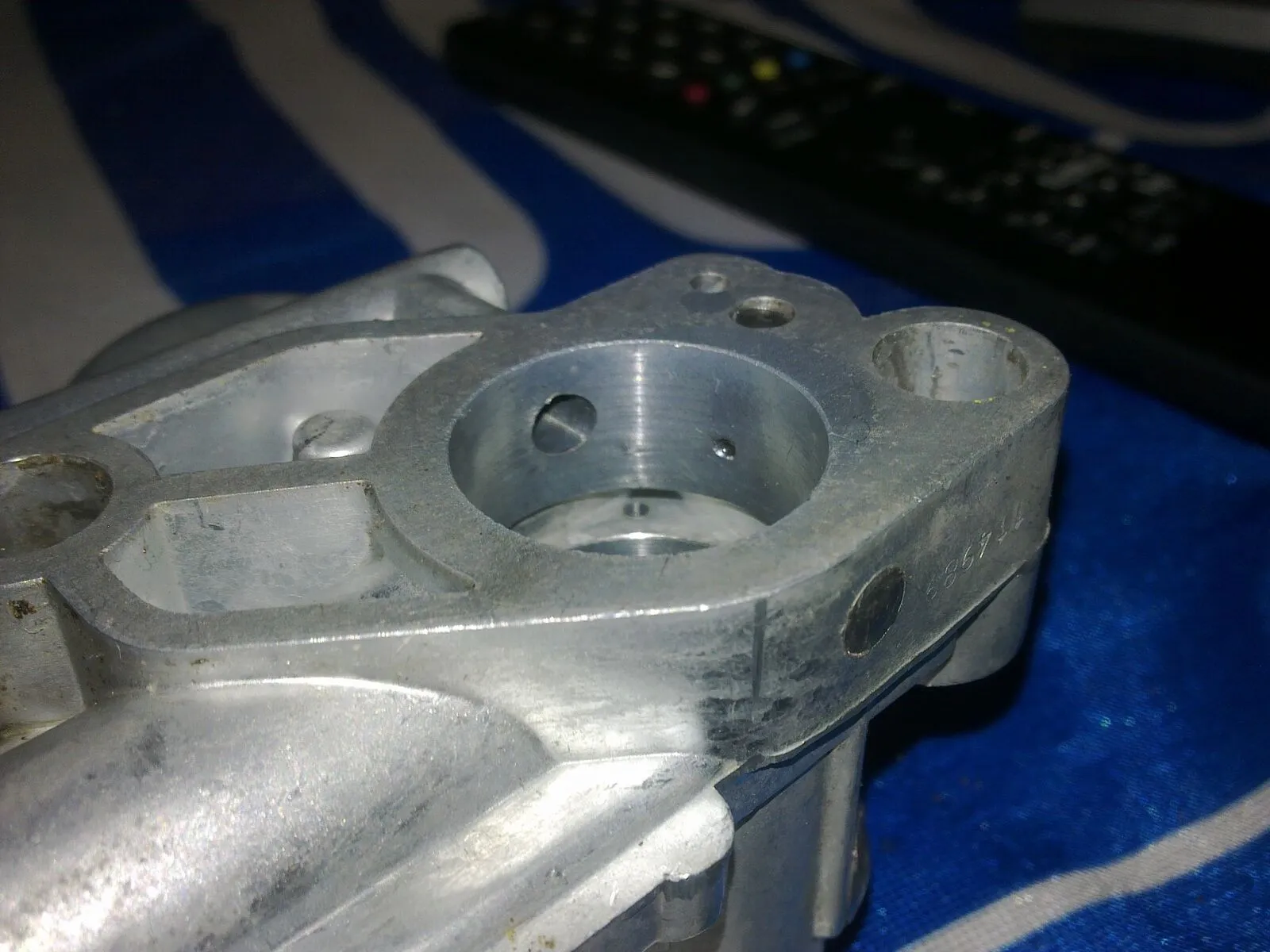

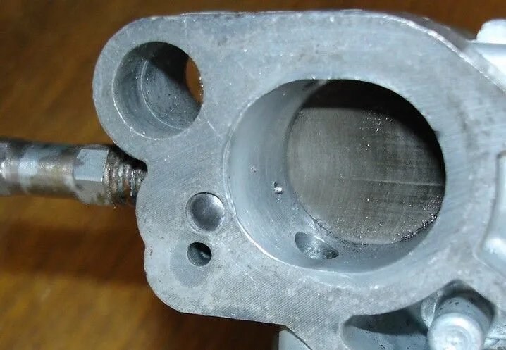

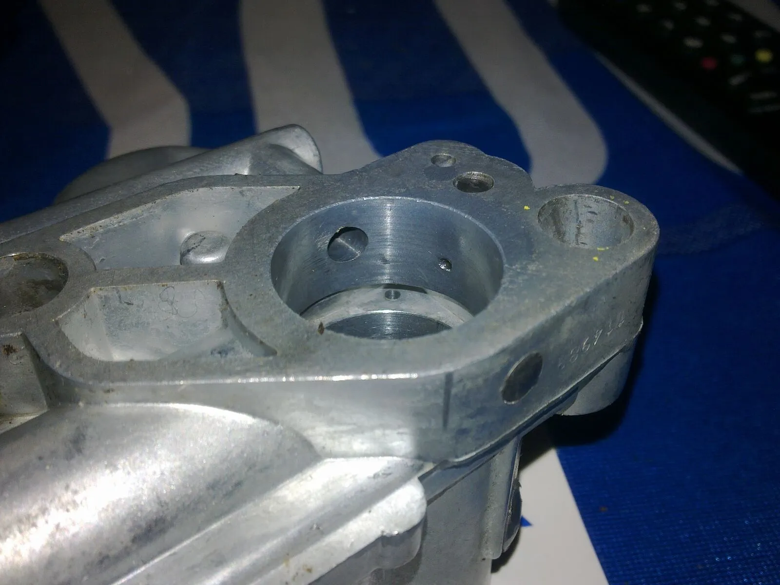

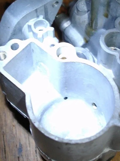

    Hallo...möchte in diesem Topic auch noch meinen Beitrag leisten. :D
    Habe schon seit längerem einstellungsprobleme und mich nun intensiv mit dem 24er Si beschäftigt.
    Ich dachte immer die ND und HD teilen sich eine Bohrung zusammen...die dann vom Gaser in das Kurbelgehäuse gelangt. 8)
    Die ND hat aber eine eigene kleine Bohrung (ca. 1,5 -2,0 mm) die von oben her genau in den Schieberspalt endet...und man sieht si kaum. :-4
    Wenn also der Gasschieber zu weit offen ist im Standgas kann es sein das der Motor zusätzlich von der ND Sprit bekommt...und sich so nicht richtig einstellen lässt.
    Das vermute ich zumindest bei mir....weill ich bei niedrigster Drehzahl ein 4-takten hab.
    übrigens sieht man anhand den Schwarzen Punkte, vo der Gaser überall gebohr wurde...bzw. die Bohrungen verlaufen. :-6
