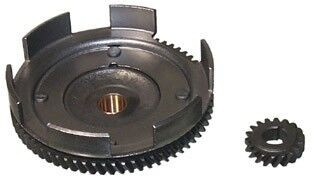

  • Na gut:
    Schau dir halt das Bild an und rate mal welche Zähne wohl an welchem Ritzel sein könnten. Und wenn du das nicht meintest wäre es vielleicht sinnvoll deine Frage ein bisschen genauer zu formulieren.
  • Das war nicht böse gemeint, es ist aber nicht möglich infos rauszubekommen wieviel Zähne wirklich auf dem Prim. Zahnrad drauf sind, also 14 oder 15.
    Und ich will nicht den Motor auseinandernehmen und dann stehe ich mit einem Zahnrad da, welches noch weniger Zähne hat....

    eher 14
